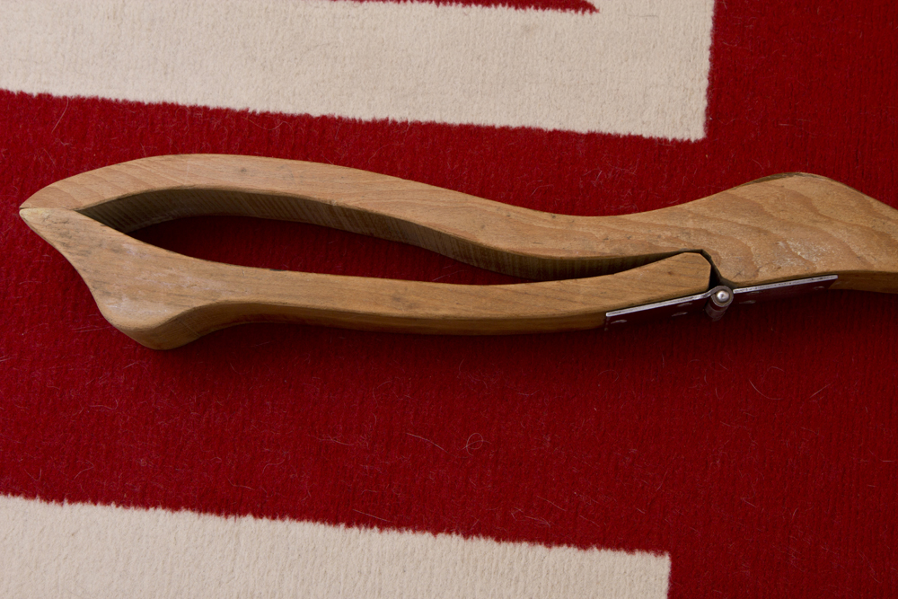

Bon...
C'est Cylène qui va être contente! ^^ et en plus gagné le pari avec 3 jours d'avance :mdr:

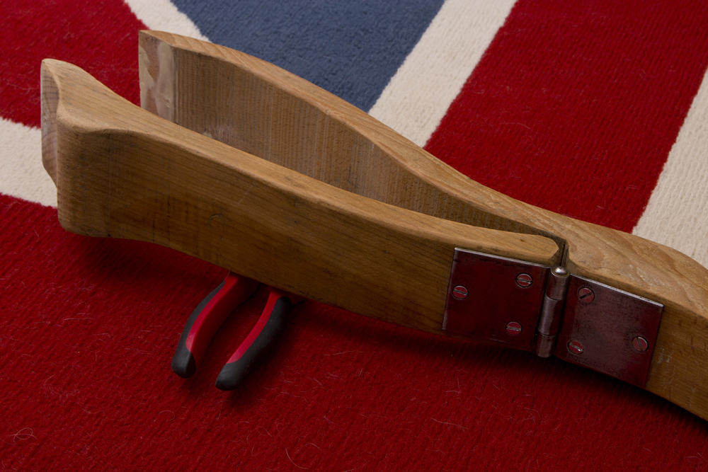

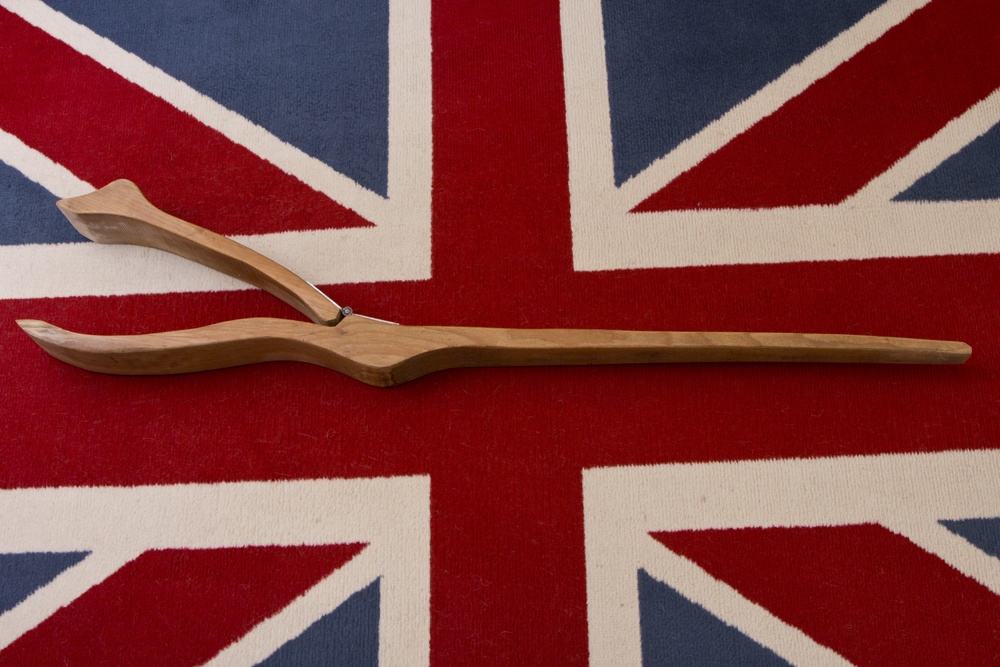

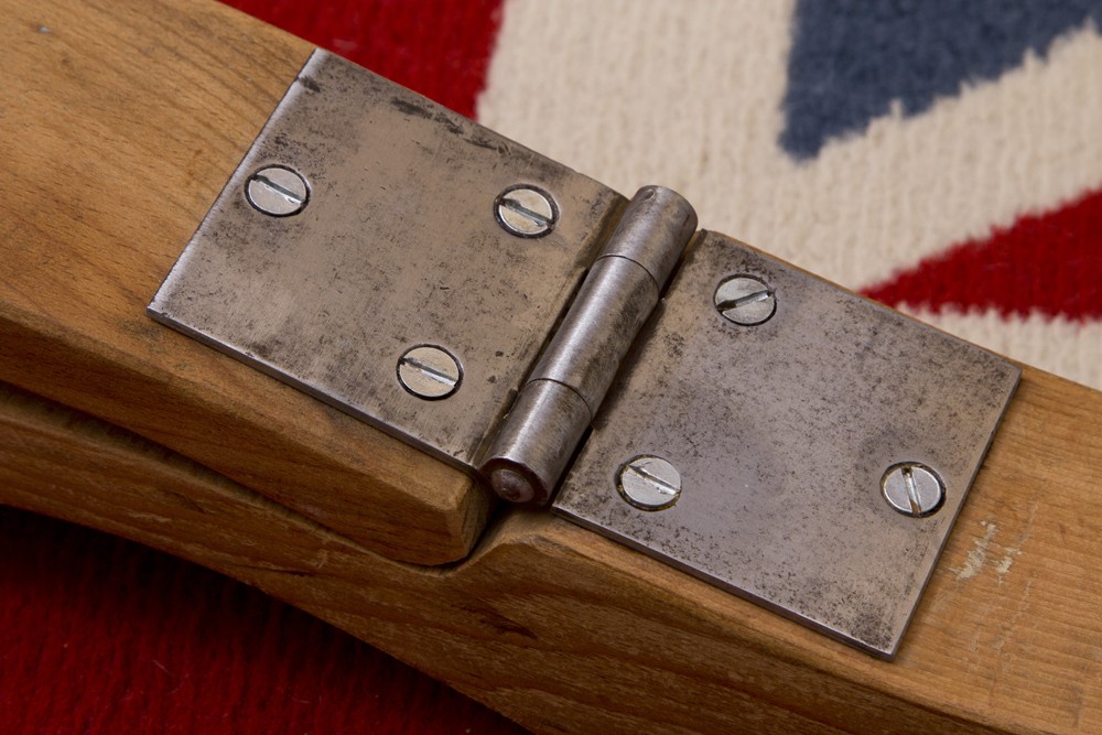

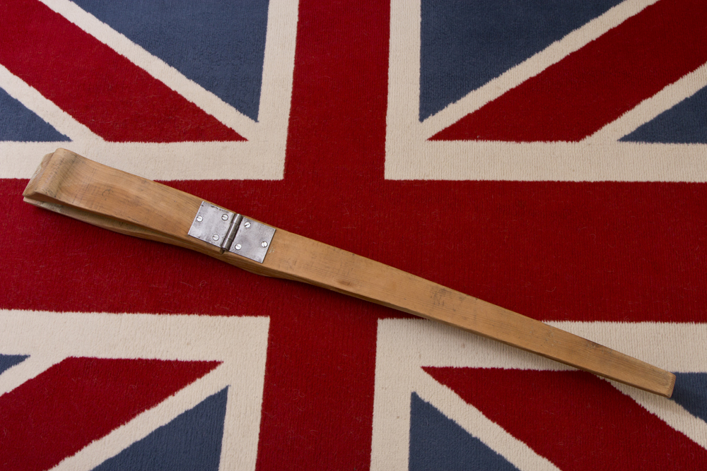

Voici la pince restaurée et presque terminée (il me reste les patins de cuir à poser et un habillage de protection, mais j'étais trop impatiente et en plus il faudrait que j'attende que la colle sèche etc et j'ai pas envie, j'ai déjà dû patienter pour la pâte à bois pour pouvoir la remonter alors hein... :lol: ):
Comme quoi... C'est faisable hein... Mais bon, c'est pas parfait là, y'a des trucs qui me plaisent pas (comme la charnière en réalité foutue (enfin son axe)) et puis les mâchoires pas bien d'équerre (à rattraper avec patin de cuir sûrement?!).
Voilàààààààà! :hai:

waouh! tu vois quand tu veux!!! Mais pourquoi vouloir en acheter une autre, elle est super! Hêtre aussi, belle courbe, plus "ondulée", c'est marrant la charnière est plus haute que sur la mienne. La jambe n'arrive pas trop dessus à cet endroit?
Faudrait des photos "en position"...
L'espace intérieur est moindre, donc avec une couche de cuir ça ira mieux... Les grands esprits se rencontrent ...
Lou
Re: Pince à coudre
Message par Lou » jeu. 4 févr. 2016 21:48
Je crois que je vais la foutre dans le placard à balais tellement elle me sort par les yeux! Lol :mdr: :mdr: :mdr: Elle m'a fait bavé la saleté!! Je ne peux plus la voir, ni en photo ni en peinture! :lol:
Faut savoir que j'ai quand même dû raboter pas mal le bois et même scier!!! Pour que les mâchoires tombent en face l'une de l'autre et que la surface "pinçante" soit égale sur les deux aussi car ça variait du simple au double (je mettrais des photos quand elles seront traitées/triées dans un post spécial rien que pour elle sur toute la restau')!! J'ai dû racourcir la partie mobile et aussi la grande partie car après ponçage: découverte de trous de vers T_T Ouiiiin! Donc pour limiter les dégâts, j'ai lancé le gros chantier!
Nox, la jambe n'est pas gênée par la charnière puisque cette dernière se trouve en dessous (j'essaierais pr la photo). Espace intérieur réduit exprès pr faire matcher les deux! :!:
Edit: Merci Dams!

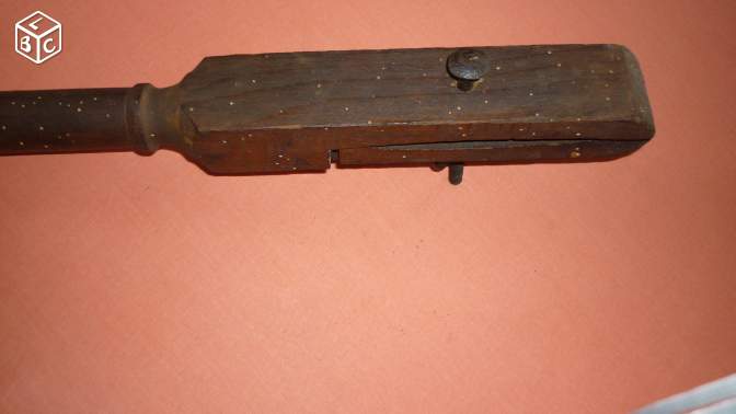

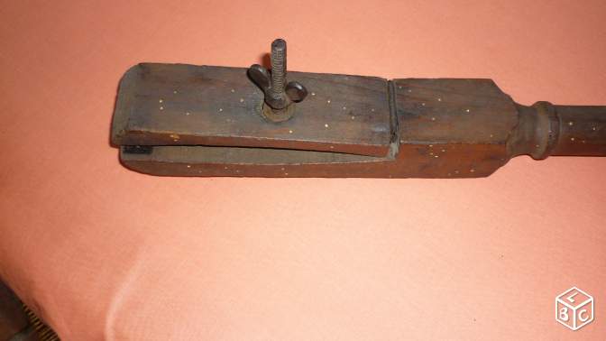

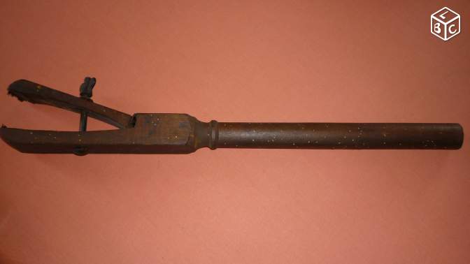

Je viens de trouver cette pince à coudre super "zarbi" en vente en ce moment sur LBC...
Jamais vu de truc pareil... Bon, je la trouve moche, elle ne semble pas hyper confort non plus... Mais je la poste pour laisser une trace et faire un recensement des différents modèles existants, enfin "ayant existé" parce que bon, ce genre de modèle n'est plus produit (j'avais envie de dire: heureusement! :D)

p'têt un bricolage de l'époque avec un pied de meuble???

Nox a écrit :p'têt un bricolage de l'époque avec un pied de meuble???
Alors llllà... :^) Mystère...

outil de ménagére!!!!!!!!!!!!!!
eh si c'est bien une pince de ménagère qui servait à maintenir le pain de cire pour astiquer les parquets !! (info de Montagne, edit de Nox)

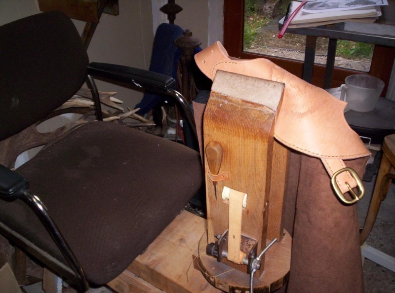

Voilà la mienne fabrication maison sur le modèle du livre de Ann Stolhman et quelques améliorations...
1588
Mécanisme à crémaillére (désolé pour la qualité de la photo)
1589
1590
Et un aimant au centre du plateau tournant pour ne pas perdre les aiguilles...
1591

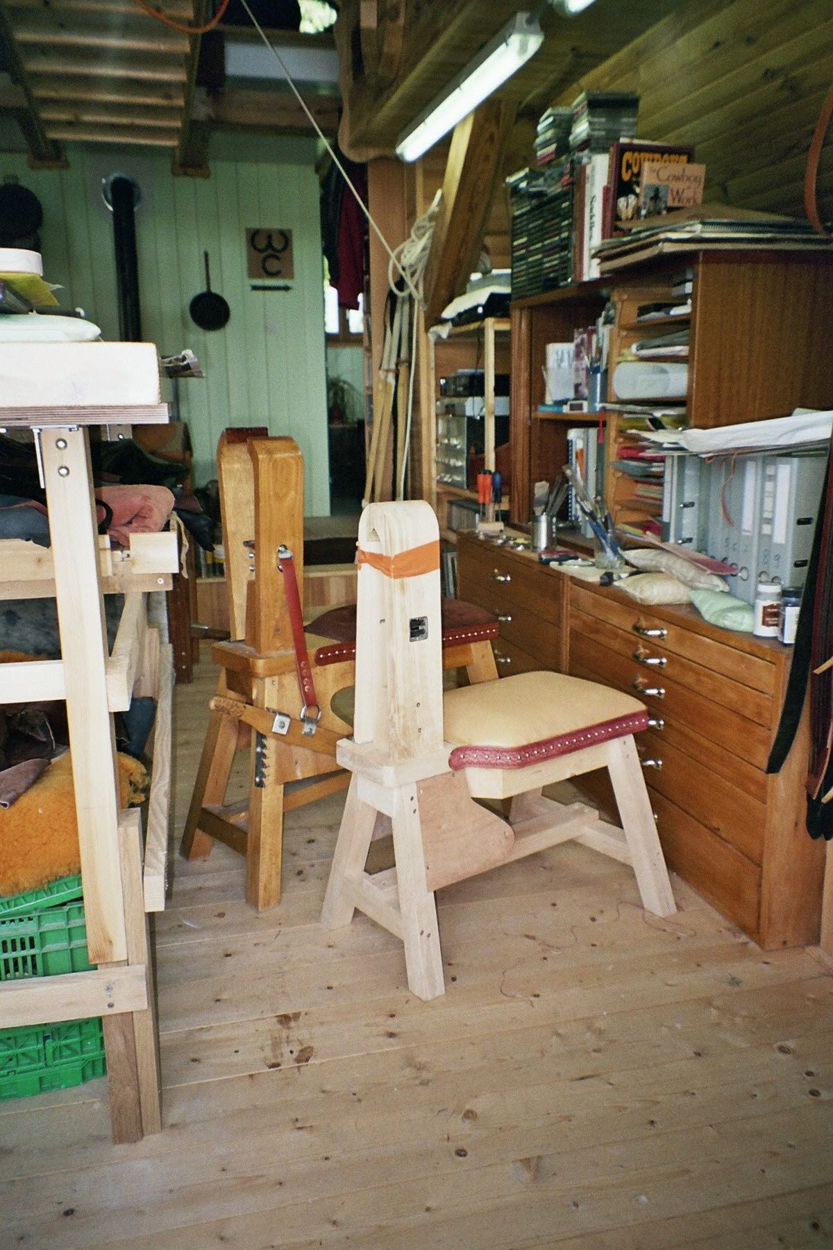

Pour le banc, le mien est ici ;-) : http://travail-du-cuir.fr/les-outils/re ... -t738.html
Était vendu comme porte pot de fleur (ça ne s'invente pas ça) sur LBC... Annonce qui avait été relayée ici sur le forum par Paquita :clap:
