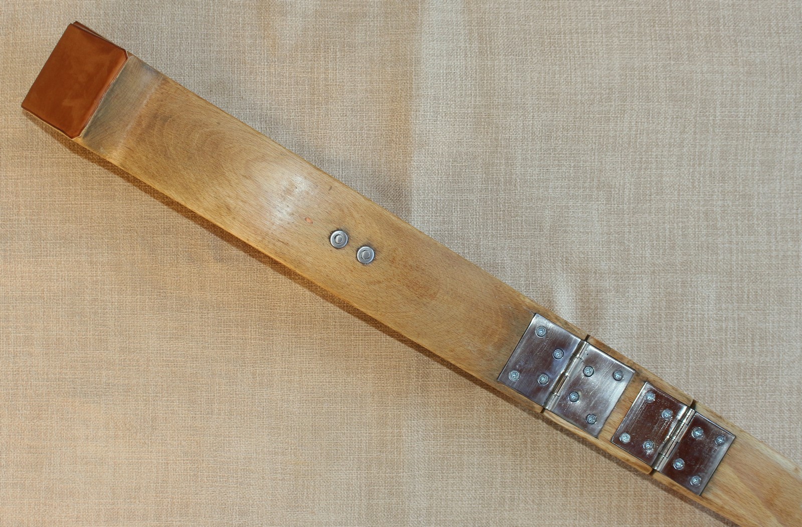

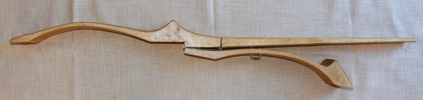

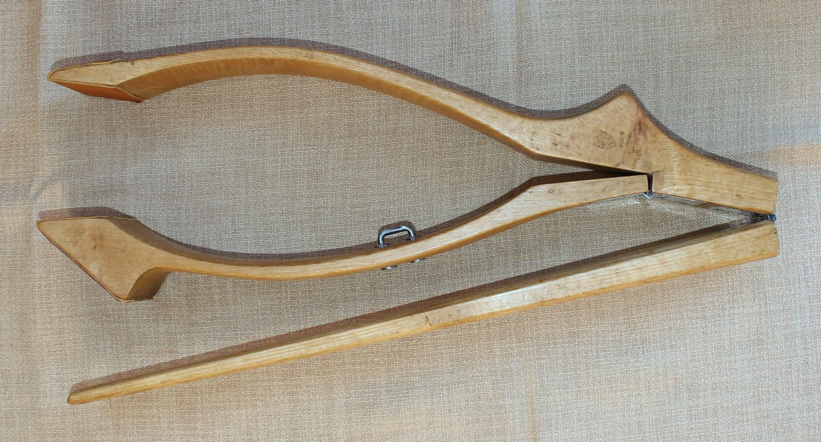

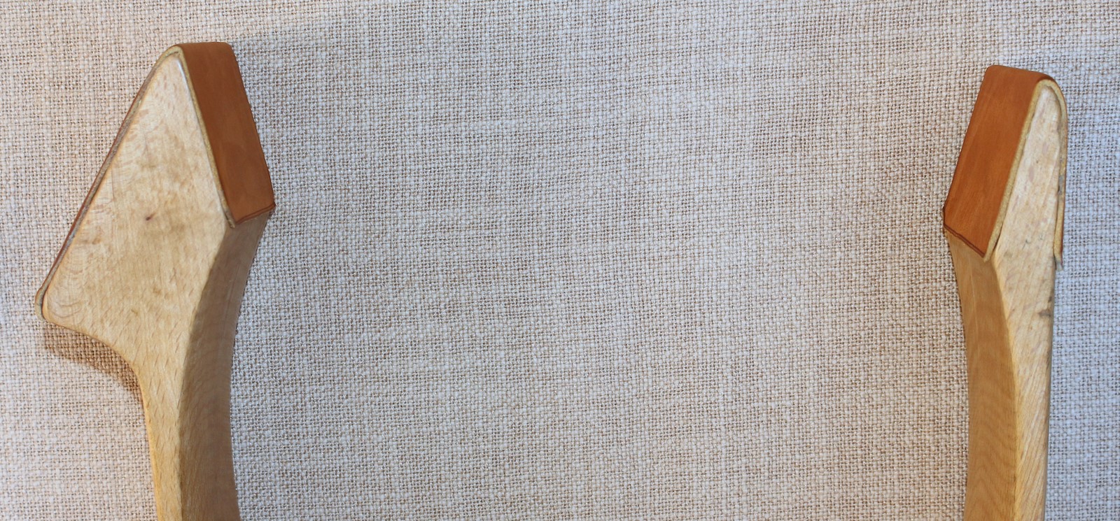

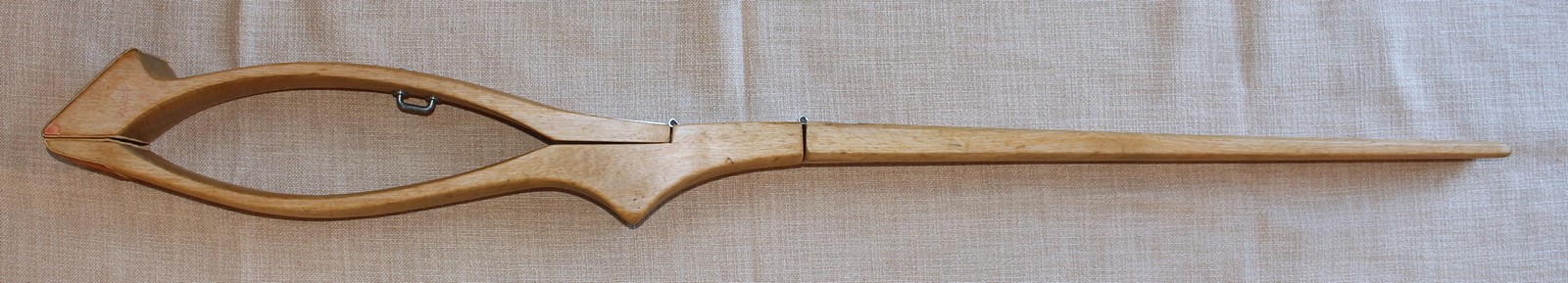

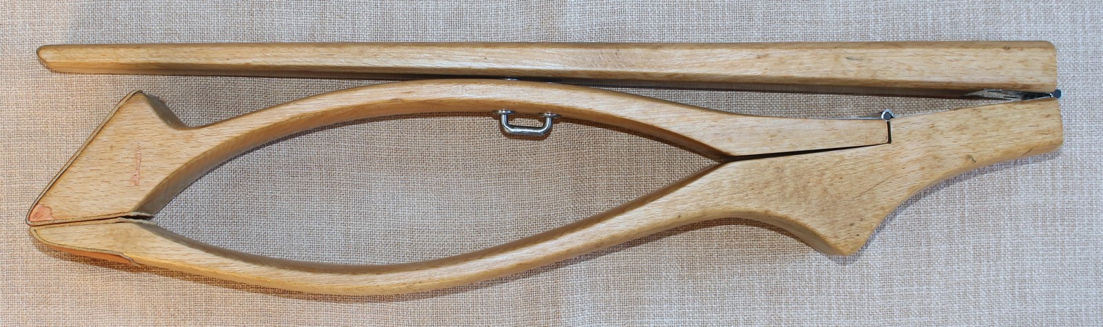

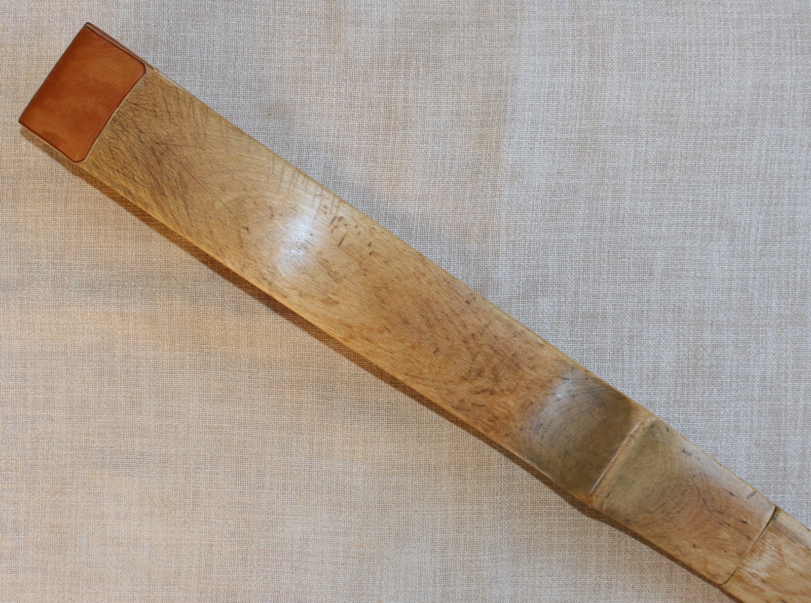

Voici la mienne, une ergonomique pliante en hêtre, très jolie une fois restaurée! Bel état de conservation, très confortable, les bandes sont bien galbées et non pas plates comme sur les autres en général. Du beau boulot!
Je l'ai poncée après avoir enlevé les charnières, rebouché les trous à la pâte à bois sur le corps et avec un cure dent bois+colle blanche dans les trous de vis des charnières pour les réduire.
Ensuite je l'ai enduite de fond dur essuyé aussi sec à fond! Ca donne un effet ciré.
Les charnières ont été remontées avec de nouvelles vis après avoir été poncées et polies.
J'ai coupé 2 pièces de cuir, dont j'ai "fileté" les bords au fer de maroquinier, collées à la néoprène sur les mâchoires pour la protection des pièces à coudre.
Dimensions sur demande et gabarit carton ou papier sur demande pour qui voudrait s'en faire (faire) une :)
A vous d'ajouter les vôtres pour avoir un aperçu des divers modèles ;)

Lou
Re: Pince à coudre
Message par Lou » lun. 1 févr. 2016 11:15

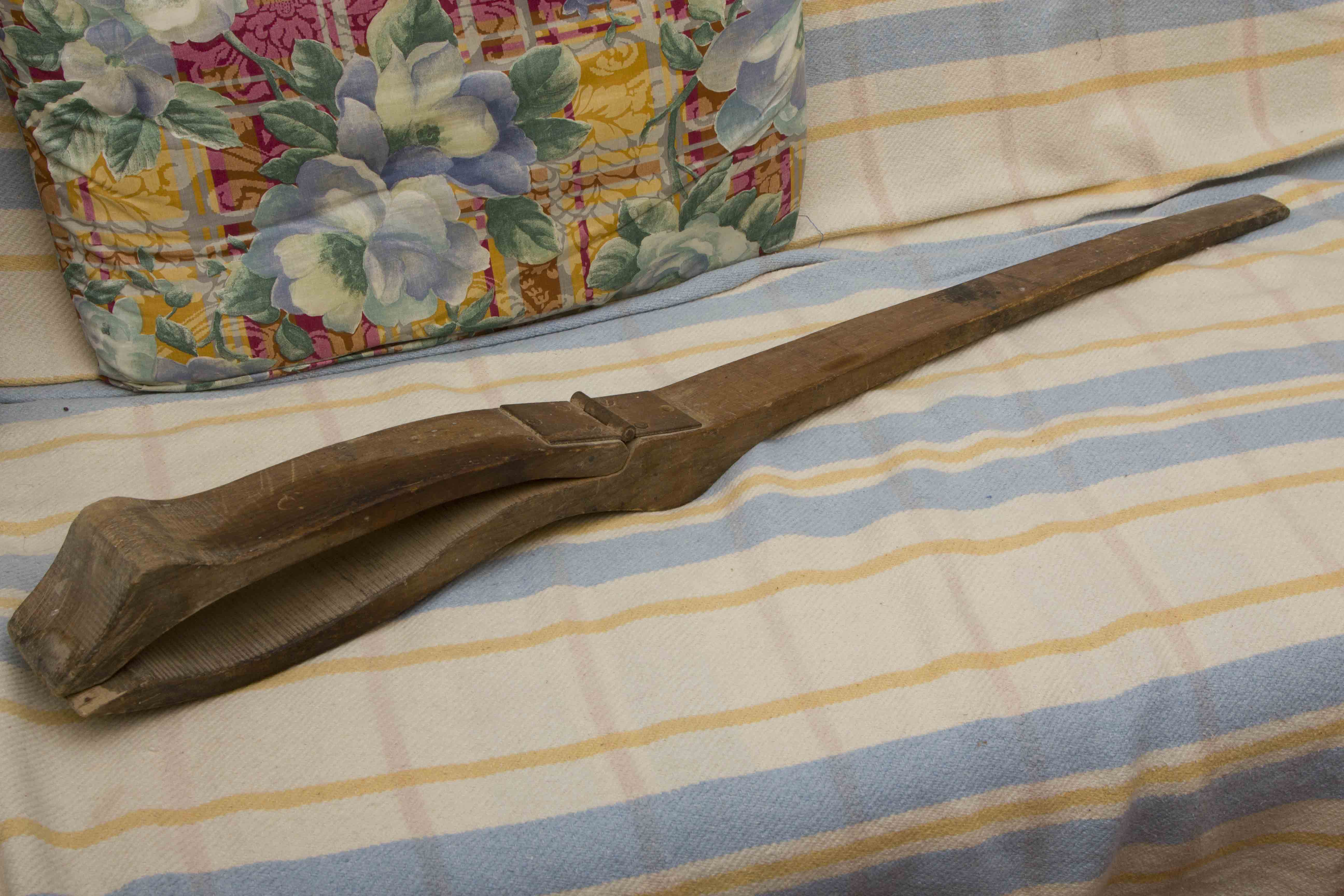

Magnifique!!! :inlove: :inlove: :inlove:
Je ne la reconnais plus! :shock:
Elle a bien changé depuis le mois de juin= état d'arrivée chez toi.
Dingue!! :clap:
J'espère pouvoir ramener la mienne dans état proche de ceci :roll: même si j'en doute vu le "cadeau" et le travail à faire pis les mâchoires ont vachement morflé donc à part ajout de bois... Je ne vois pas trop comment la rattraper... J'ai eu beau creuser la question... :^) :worried:

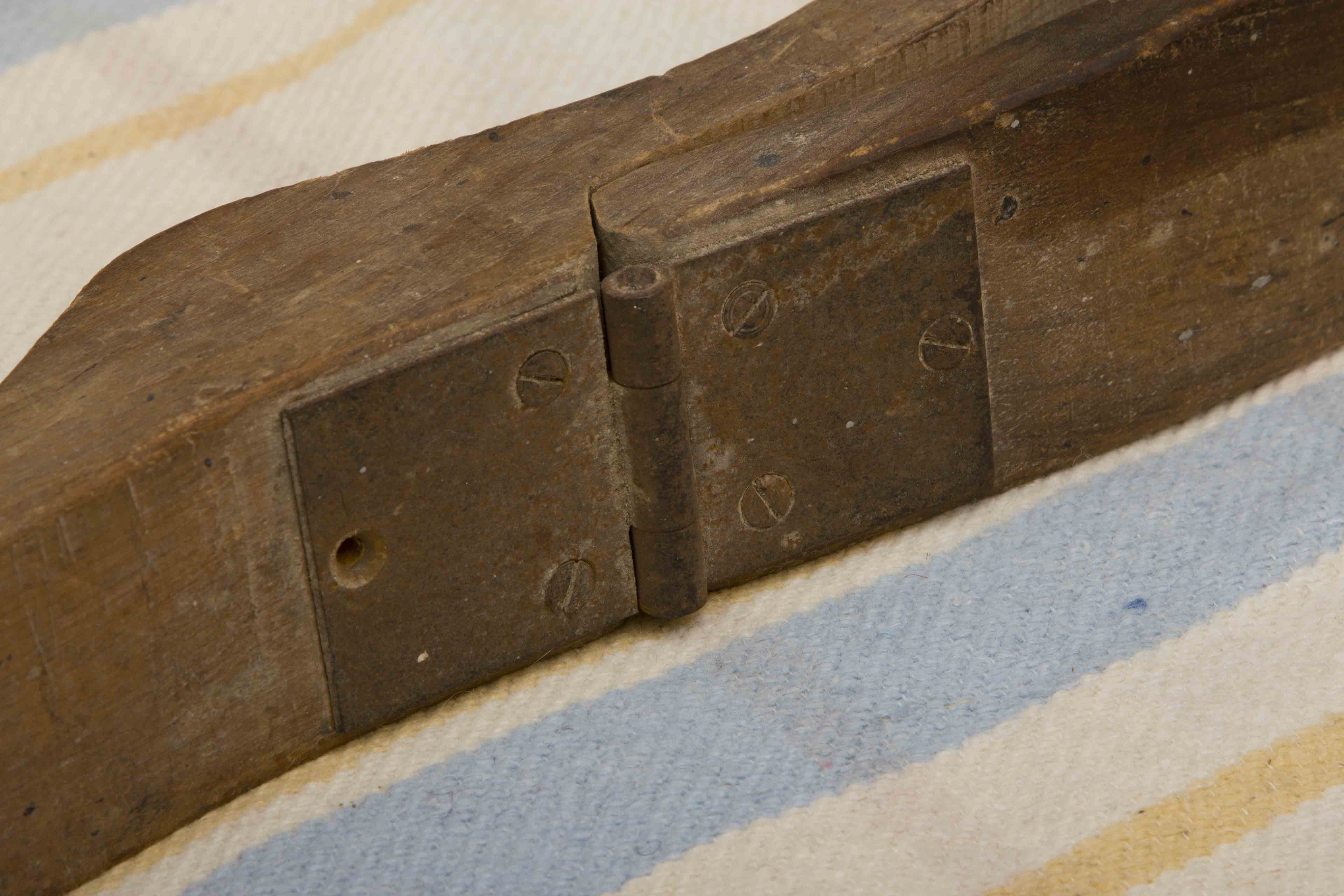

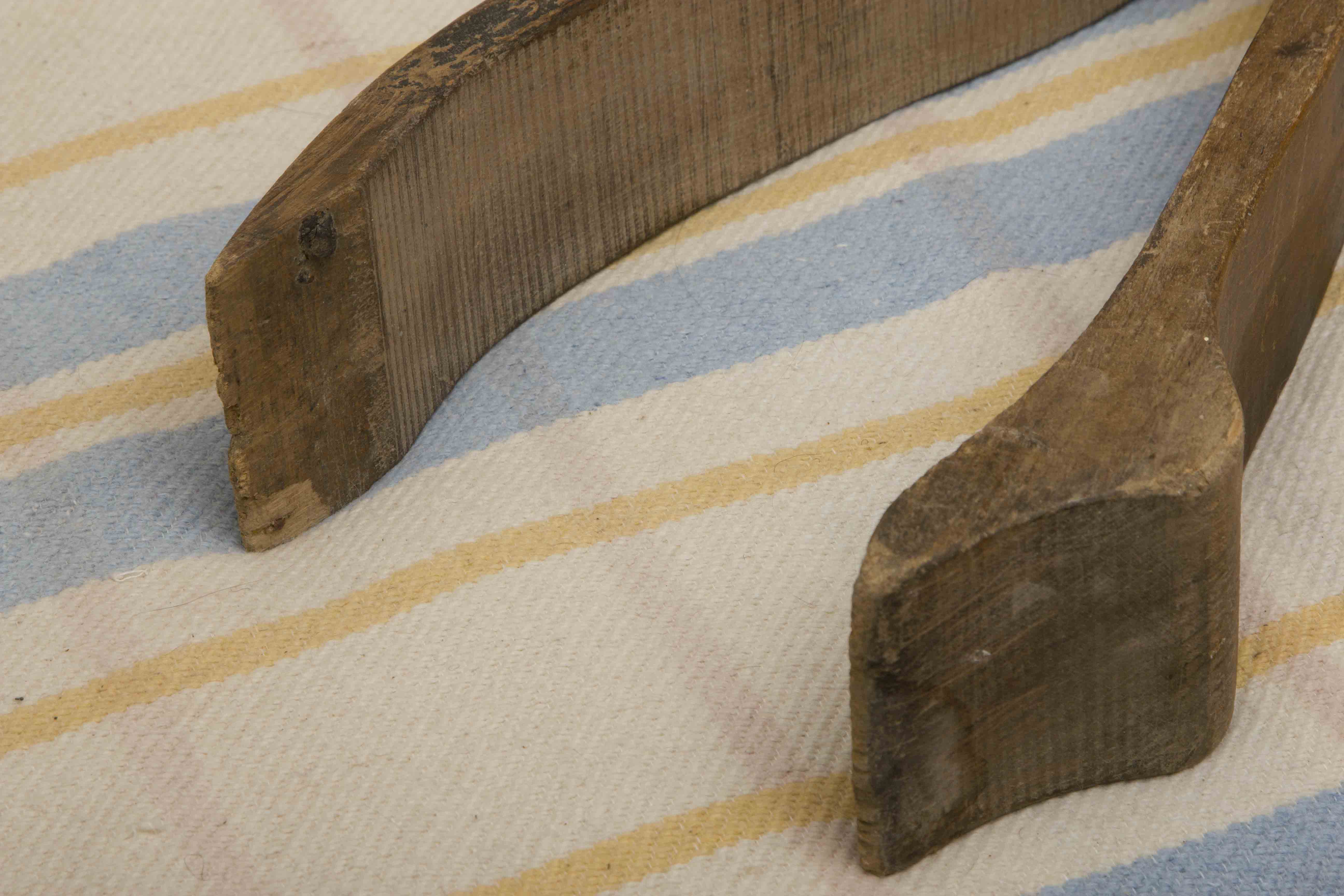

Voici la mienne vite fait, une ergonomique aussi, non pliante par contre, très ancienne et sûrement en hêtre aussi:
État initial:

trop belle celle faite par chéri??? euh, comment dire.. non pas vraiment, tu sais Lou, c'est le truc en contreplaqué qui s'ouvre pas assez... Mais un jour je reprend le principe de ma pliante et je fais en contrecollé de bois précieux!
Pour la tienne, je tenterai d'enlever de la matière aux mâchoires, de re-scier proprement pour enlever une tartine de bois de quelques mm... 5mm environ. Puis si tu as perdu en espace intérieur, tu y recolles 2 plaquettes de bois sain et dur (pas du sapin) à la place.

Largeur des mâchoires, environ 8 cm sur la mienne... ensuite quand tu es assis, elles doivent se trouver au niveau du ventre à peu près, ça dépend des gens, ils y en a qui cousent avec la pince plus ou moins inclinée... Faut être à l'aise pour percer, avoir suffisamment de force dans le bras..
