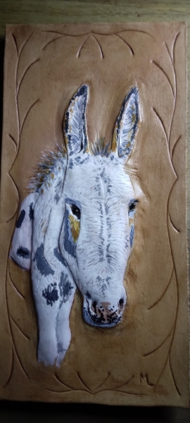

Pour faire écho au sujet de Marcel avec son embossage sur étui portable et les difficultés de prévision (et aider les phagocytes en sous marins!!!)
Et d'une, vérifier que le gabarit est toujours bon: je pensais toutes les visières de la même taille! Faux, la preuve j'ai du ne pas tout coudre et failli tout foirer en coupant les naseaux...
De deux, bien attendre que la pâte d'embossage soit sèche avant mise en forme: sinon déforme et écrasement...
J'ai fait ça sur une journée "fête" et là c'est la cata! Les visiteurs ont aimé la démo mais ça ne fait pas tout...

Bonjour Luc Belle réalisation, mais je ne connais pas , ne la pratiquant pas, cette technique d'emboutissage. Félicitations.

Bonjour Luc,
Je trouve particulièrement l'oeil droit (donc son gauche à lui/elle) bien réussi. L'autre coté ça fait bizarre mais c'est dû à sa pose aussi sur la photo je pense :p
Ca me faisait bizarre de voir sa mâchoire dans la même courbure que la jonction "gorge"/épaule", mais en fait sur la photo c'est la même courbure aussi donc c'est normal
Ca doit être un exercice bien compliqué par rapport à une photo comme ça!

Merci à tous les deux!
Pas évident dans le sens où on ne pratique pas assez et redonner le rendu d'une photo, dessin, modèle sur la matière ... bin y a du encore du boulot! D'autant que la couleur ce n'est pas ma spécialité, loin de là...
Mais la propriétaire et tous ceux qui connaissent le bestiau l'ont reconnu.
