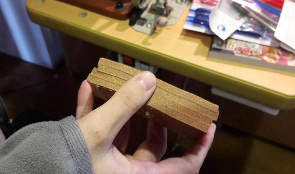

Mmmh... je n'y connais pas grand chose en machine à coudre le cuir, mais ce que tu montre par contre, c'est des machines à coudre familiale pour le tissu.
Certaines arrivent à coudre de très fines épaisseurs de cuir (elles cousent la bâche, le gros jeans, et donc ça passe pour certains fins cuirs, avec aiguille pour cuir), mais on parle pas du tout d'un portefeuille ou ce genre de chose.
Certaines personnes y arrivent malgré tout à faire de petites choses, mais à long terme déjà ça ne doit pas être bon pour la machine, puis surtout tu seras vite bloqué. Sans parler que ces machines ne font pas avancer ton cuir tout seul (un tissu avance, un cuir "glisse", c'est pour ça qu'on cherche 3 entrainements dans une machines à coudre le cuir, ou au minimum 2 en tout cas).
Pour le choix de la machine, il te faudra surtout aussi savoir ce que tu veux faire comme couture à la machine, je parle au niveau de l'épaisseur du cuir. Quelqu'un qui ne fait que des portefeuilles, ne prendra pas la même machine qu'un sellier. Pas besoin de savoir coudre 3 épaisseurs de cuir de 5mm pour faire un porte carte ;)
Pareil pour les modèles souhaités. Si ils demandent de coudre "loin" dans la pièce, une machine à canon reste quand même plus pratique (la grosse partie supérieure qui est longue, permettant d'aller mettre la couture loin dans la pièce)
Je n'ai aucune connaissance sur le choix de la machine, mais ça au moins je peux le dire, certainement ps avec les bons mots par contre ;o
J'en ai une à la maison, achetée à une amie d'occasion (mais qui était "neuve"), faite pour la sellerie.
Voilà le test de cuir fourni avec la machine lors de la livraison de celle-ci :
Ce genre de performance ne me serait en rien utile si je faisais du portefeuille. Le prix de la machine est en conséquence aussi. Et pour de la plus fine couture c'est trop gros, trop puissant, je l'ai déjà fait, mais ce n'est pas pratique.
Bref, je n'aurai pas été très utile, mais évite les familiales qui vont vite te décevoir ;o
