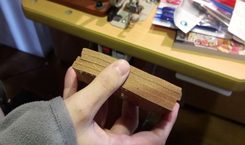

J'en ai une à la maison, achetée à une amie d'occasion (mais qui était "neuve"), faite pour la sellerie.
Voilà le test de cuir fourni avec la machine lors de la livraison de celle-ci :
Ce genre de performance ne me serait en rien utile si je faisais du portefeuille. Le prix de la machine est en conséquence aussi. Et pour de la plus fine couture c'est trop gros, trop puissant, je l'ai déjà fait, mais ce n'est pas pratique.
Bref, je n'aurai pas été très utile, mais évite les familiales qui vont vite te décevoir ;o
