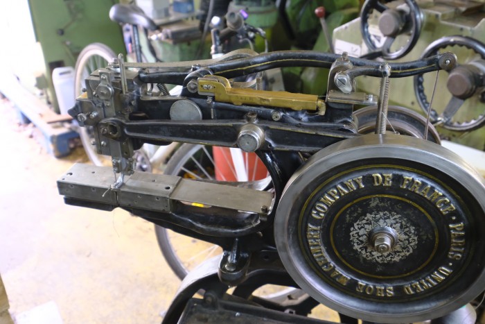

Bonjour a tous,
Je viens regulierement lire le forum sans beaucoup intervenir, là, je viens de m'atteler a la restauration de ma premiere United, je l'avais achetée il y a deux ans, en bien meilleur état cosmetique que celle de ce post, mais avec les roulettes bloquées également. Elle était également bien grippée de partout et je l'avais payée bien trop chère a la reflexion.
J'ai procédé comme pour celle du post, j'ai neanmoins du chauffer les roulettes principales au chalumeau pour les débloquer, heureusement sans rien casser. Attention, si vous restaurez la votre, je vous conseille d'y aller progressivement avec la chauffe et de taper sur les roulettes via un morceau de cuivre ou laiton ou bronze pour ne pas marquer l'acier. Laisser refroidir tout seul sans tremper dans l'eau, vous risquez de tout casser.
J'en suis au remontage et réglages car elle sautait beaucoup de points, je vou smontrerai la machine finie.
Voili voilou.
Bonne soiree a tous
Voili voilou.
Bonne soiree a tous

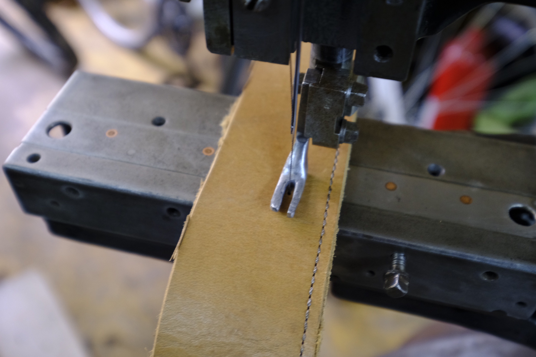

Bon voici la machine remontée huilée, réglée, bichonnée.
Elle tourne comme une horloge.
J'ai du refaire une jambe du 1/2 pied biche.

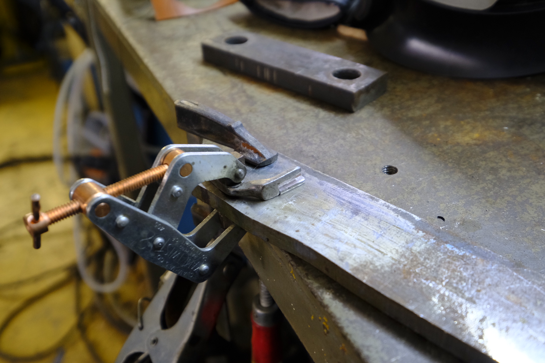

Il me reste la manivelle à refaire, celle ci est très moche en métal.
Et la réfection du pied de biche, soudure Tig d'un bout d acier.

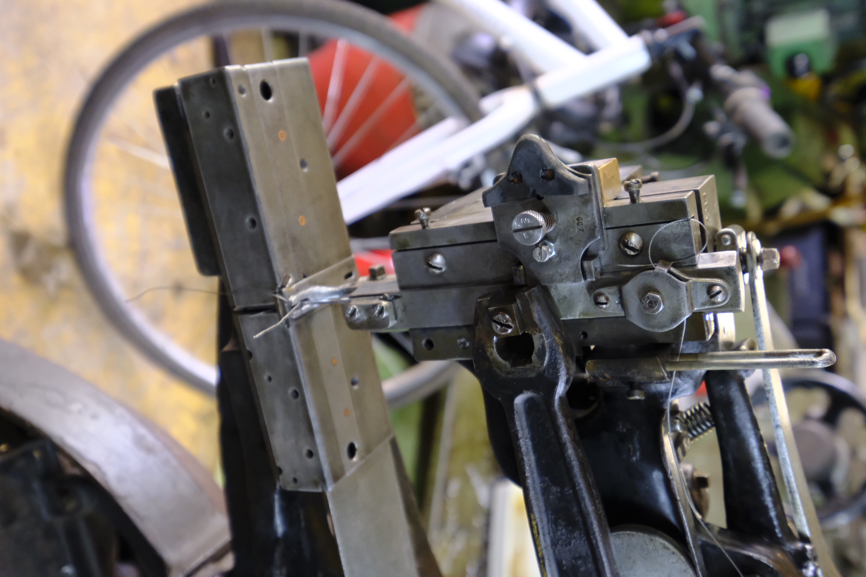

Une derniere.
Voilà, je pense mettre celle ci en vente, j'ai cruellement besoin de place dans mon atelier, si vous connaissez quelqu' un que ça intéresse...
Bonne fin de wé.
Bonne fin de wé.
