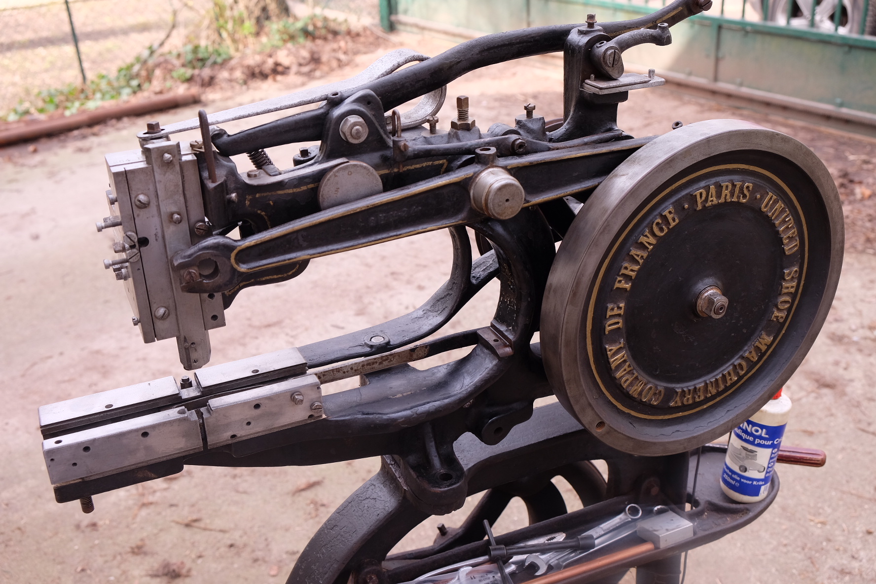

Message par Hpoireau » dim. 4 mars 2018 12:21

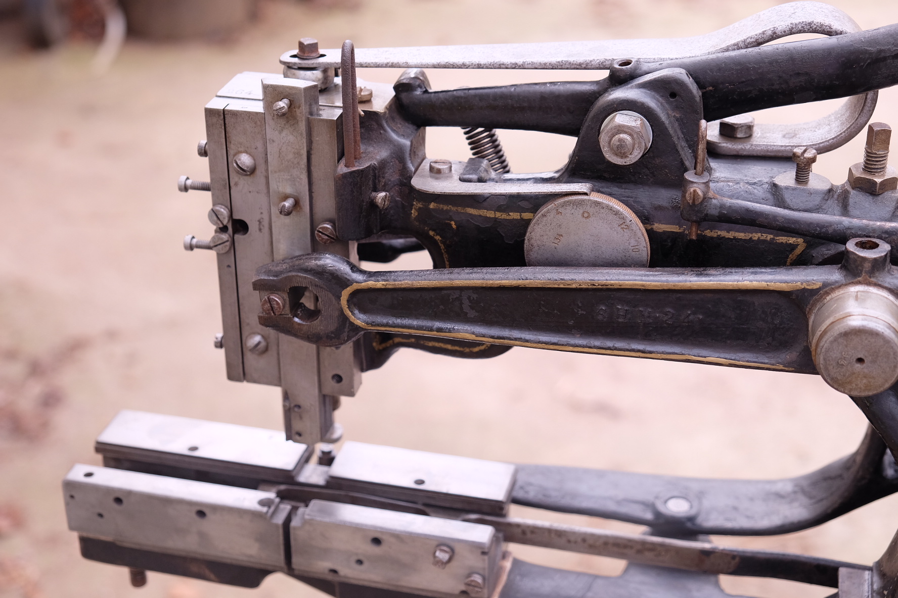

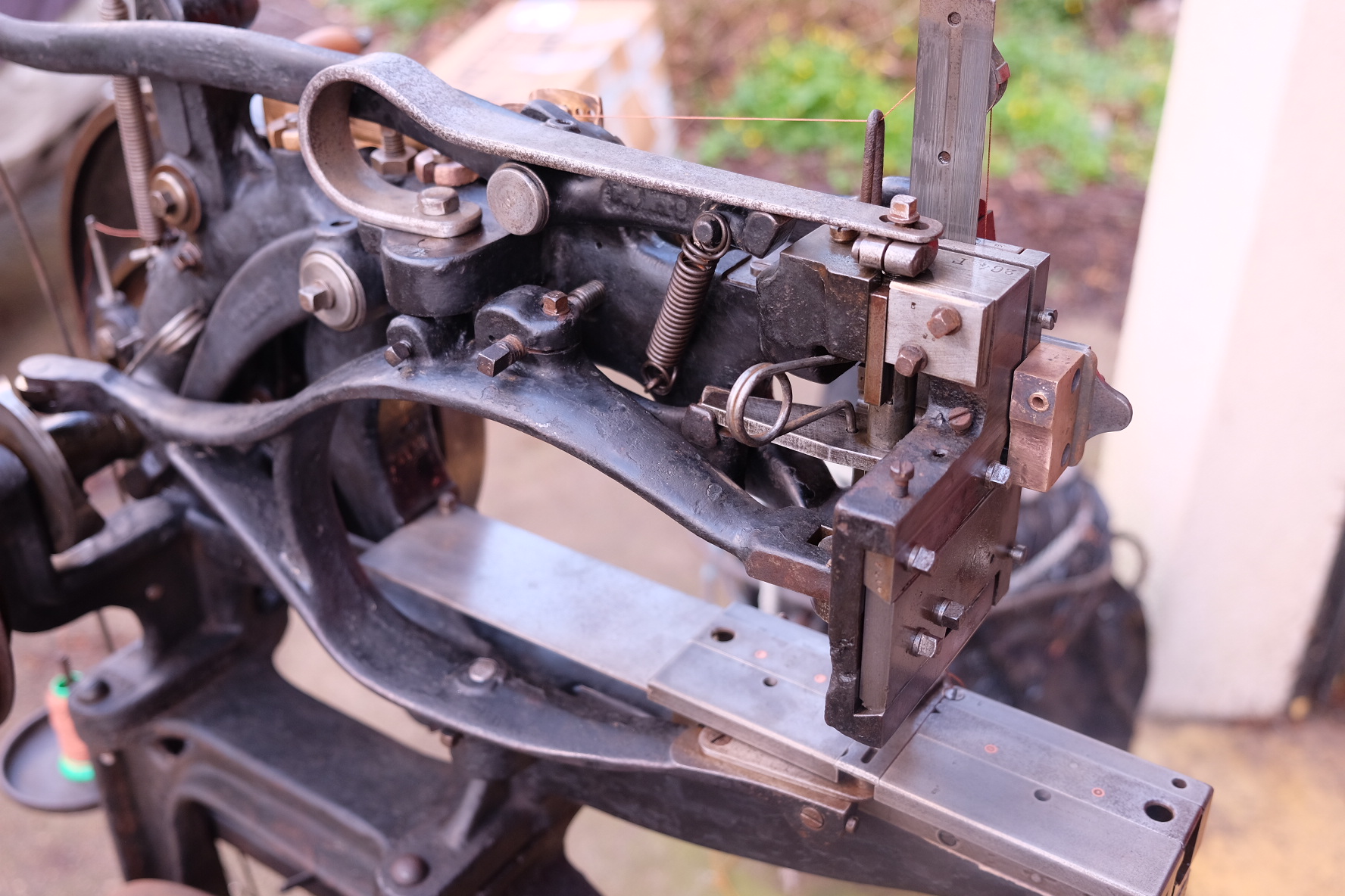

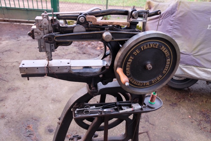

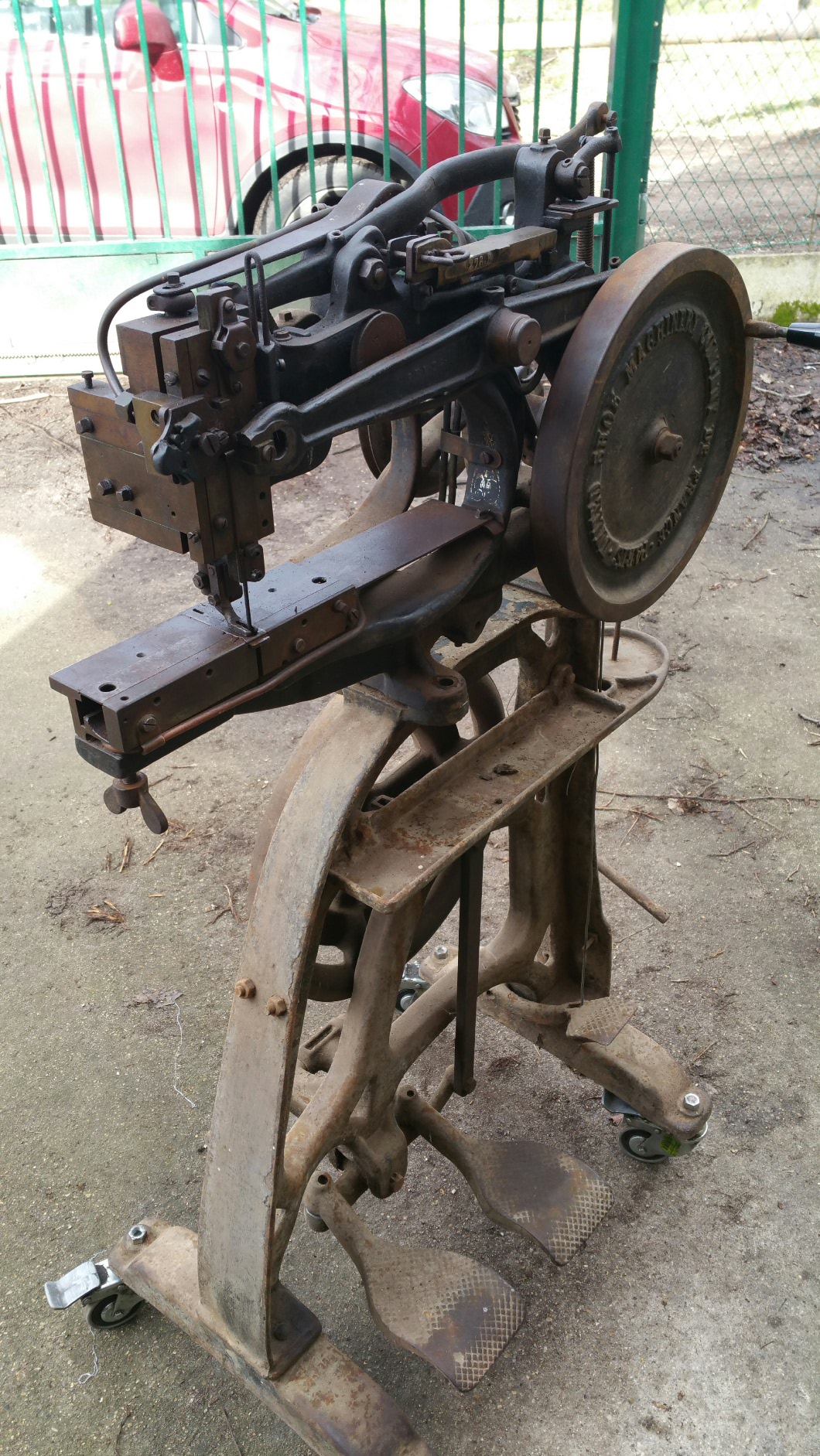

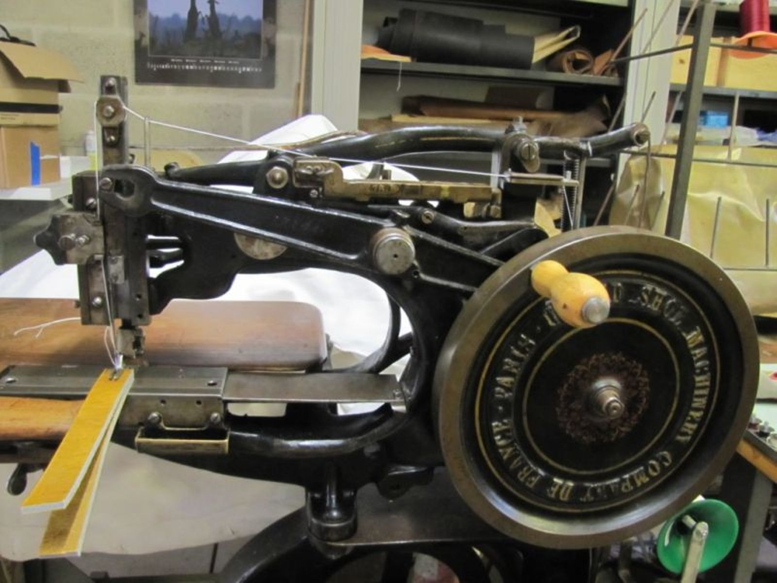

Je vous présente ma dernière trouvaille, récupérée en passant, sur le chemin des vacances.
Une vénérable United 6, identique à celle que j'avais déjà.
Celle là est une première main! Achetée en 1920 par le grand père du monsieur qui me l'a vendue. Il était bourrelier.
La machine est restée dans la grange. Elle est assez sale et un peu rouillée mais elle fonctionne très bien. L'usure est modeste, il y a très peu de jeu, les galets sont très propres et la navette est encore très belle.
Je vais la restaurer, nettoyage au karcher, démontage de ce qui est necessaire, lubrification et réglage. Je vais aussi dé
monter la roue pour refaire l'axe de manivelle et mettre une poignee en bois. Cette pièce à été soudée grossièrement et une vilaine poignée en plastique à été emmanchée dessus. Le volant d inertie me semble monté classiquement sur un arbre conique, il va falloir que je trouve un arrache-moyeu de la bonne dimension, ça ne va pas être simple, les miens sont trop petits. Qqu'un a déjà démonté ça? Est ce que c'est un pas à gauche?
Je vais faire une restauration "dans son jus", les vielles machines, il faut qu'elles racontent une histoire, je n'aime pas trop les restaurations à l'americaine, plus neuve que neuve.
J' ai mis des roulettes tout de suite, pour la decharger.
Je vous mettrai des photos au fur et à mesure, si ça intéresse quelqu'un.

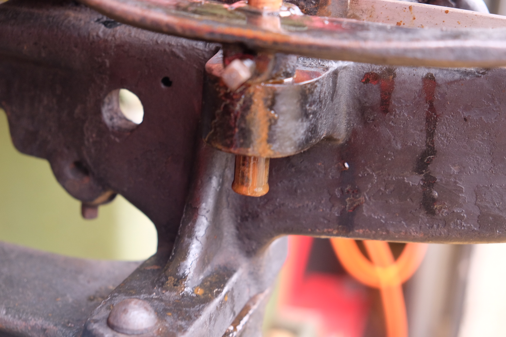

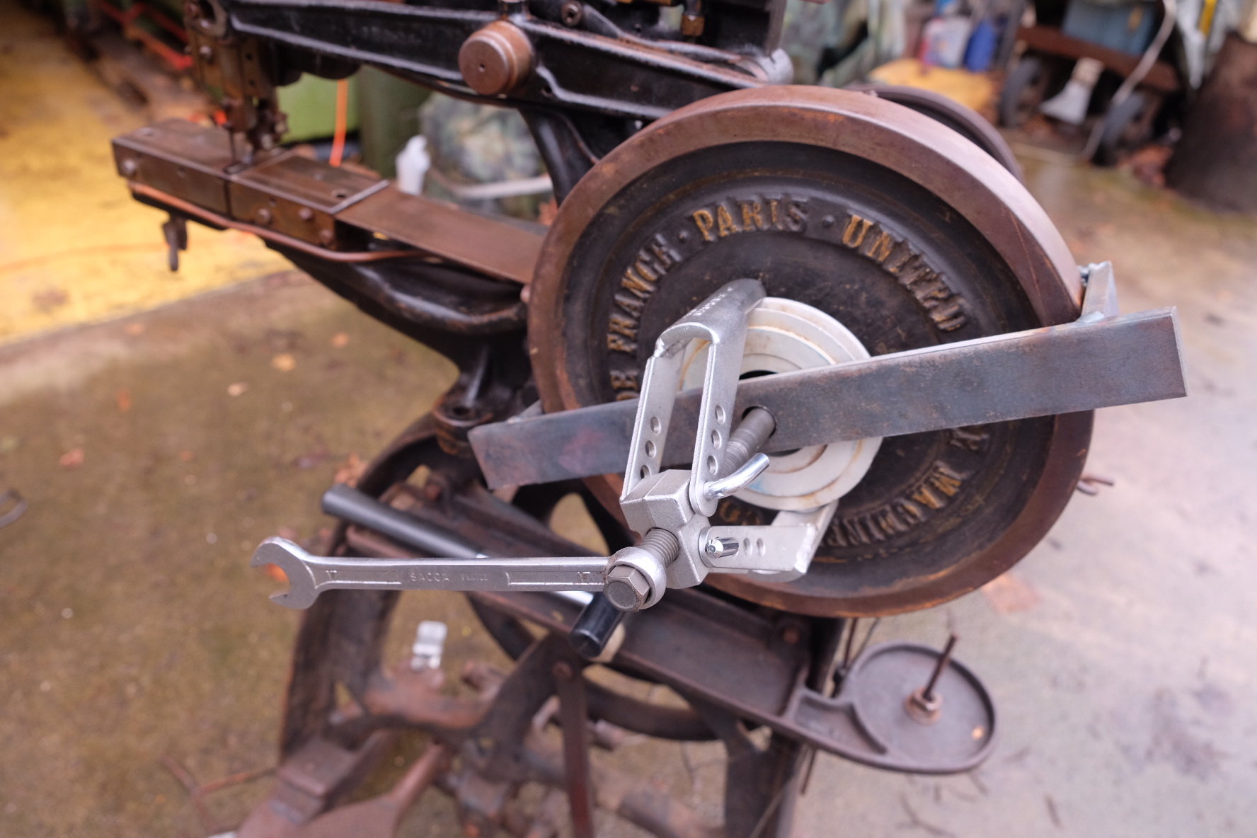

Message par Hpoireau » sam. 10 mars 2018 15:13

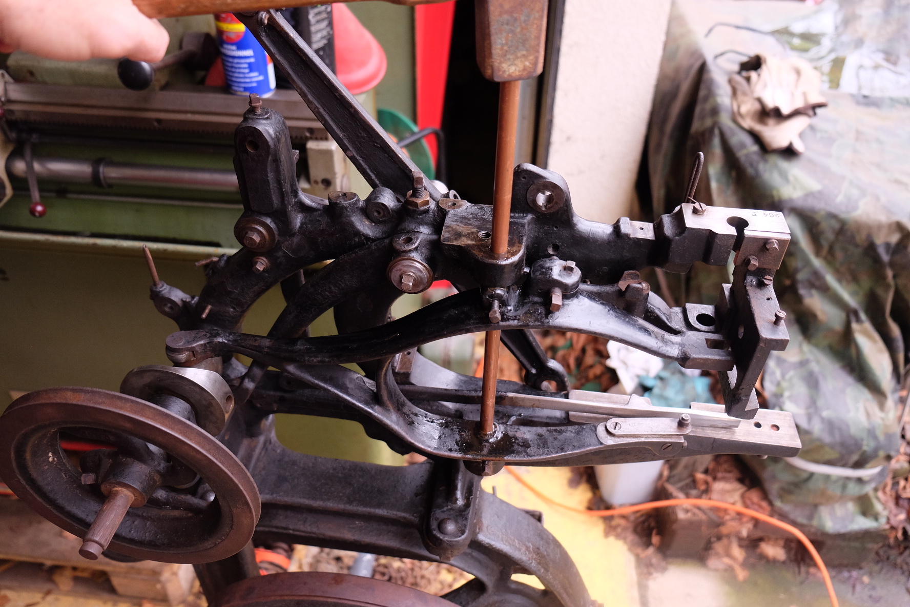

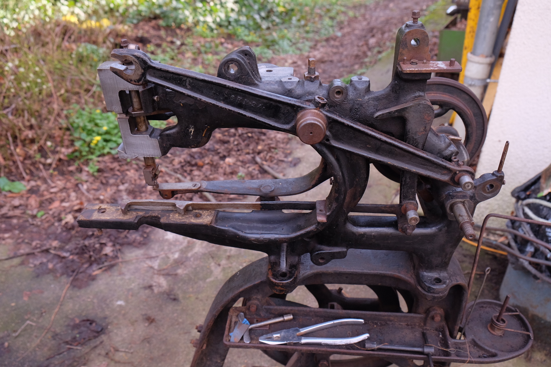

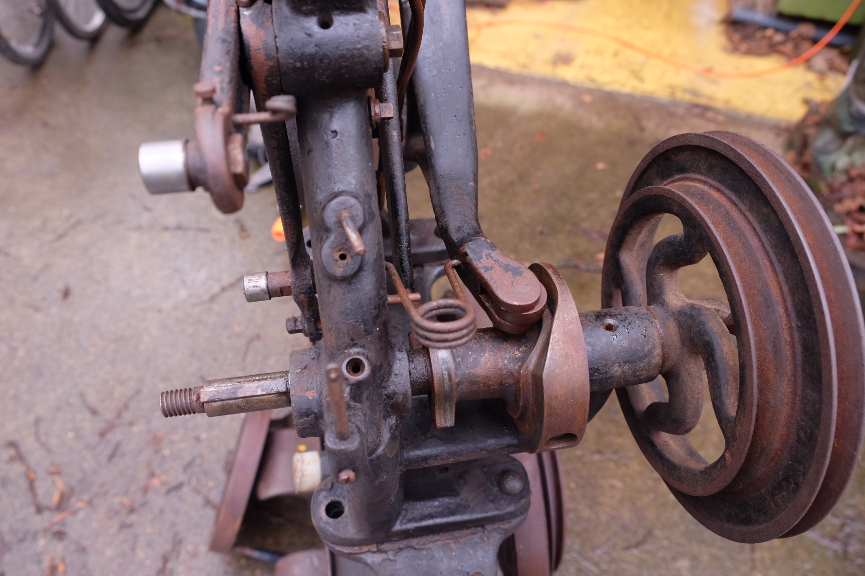

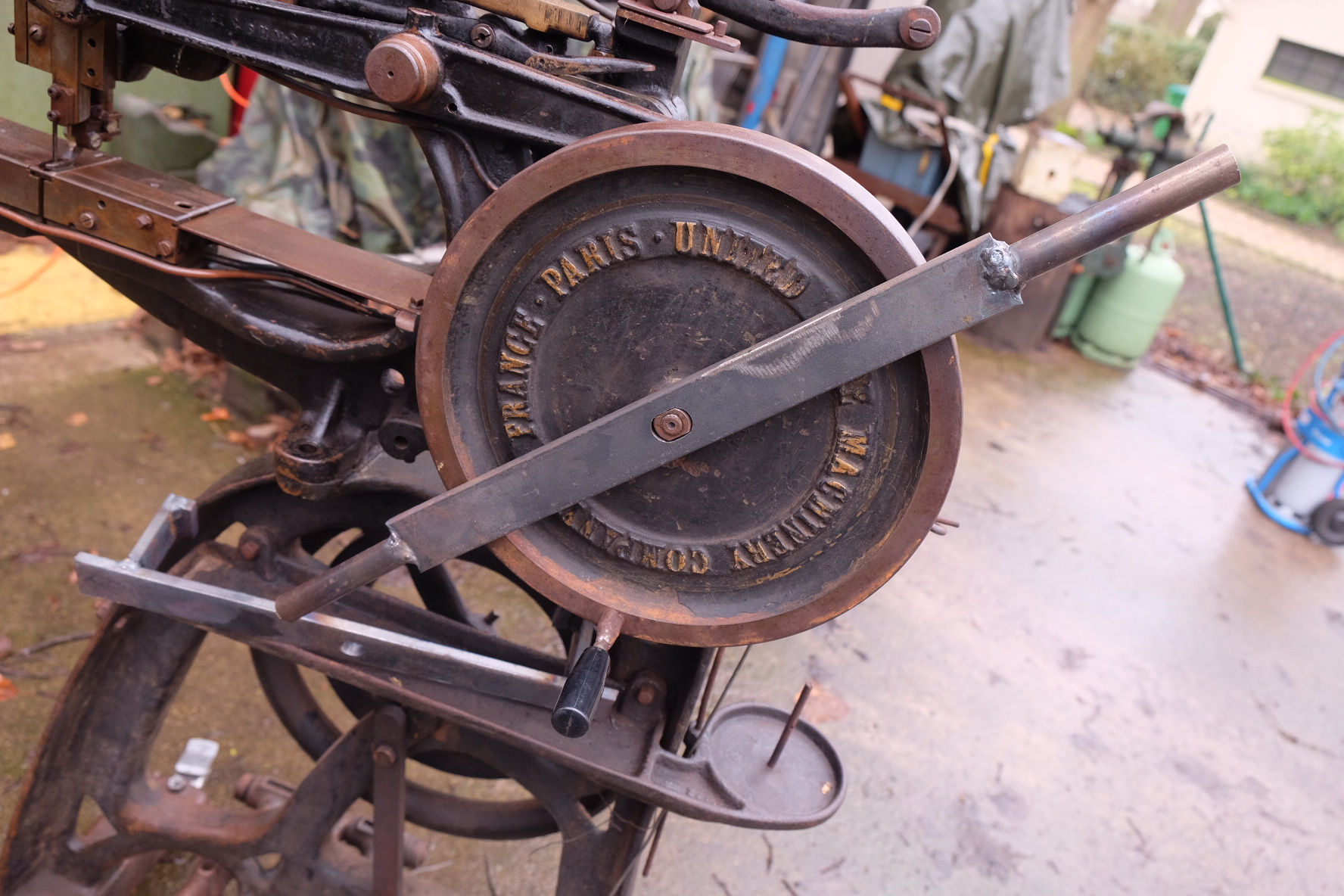

Bon, impossible de dévisser cet écrou avec une clef classique, voici donc la clef que j ai usinée.
Le blocage de le roue se fait à la aide de qq barres bien placées.
Ça vient très facilement.
Puis fabrication de un accessoire pour utiliser l'arrache moyeu dont je dispose qui est trop petit.
A mon grand étonnement, la roue sort très facilement, c'est est emmanchement sur clavette. C'est finalement logique, pour le calage des cames.
Derrière la roue, se trouve le levier complètement bloqué.je le laisserai tremper dans le degrippant qq jours ou semaines.

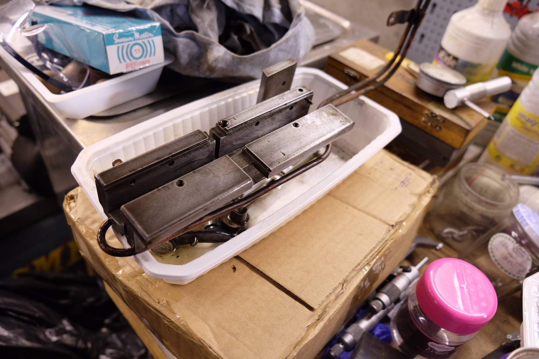

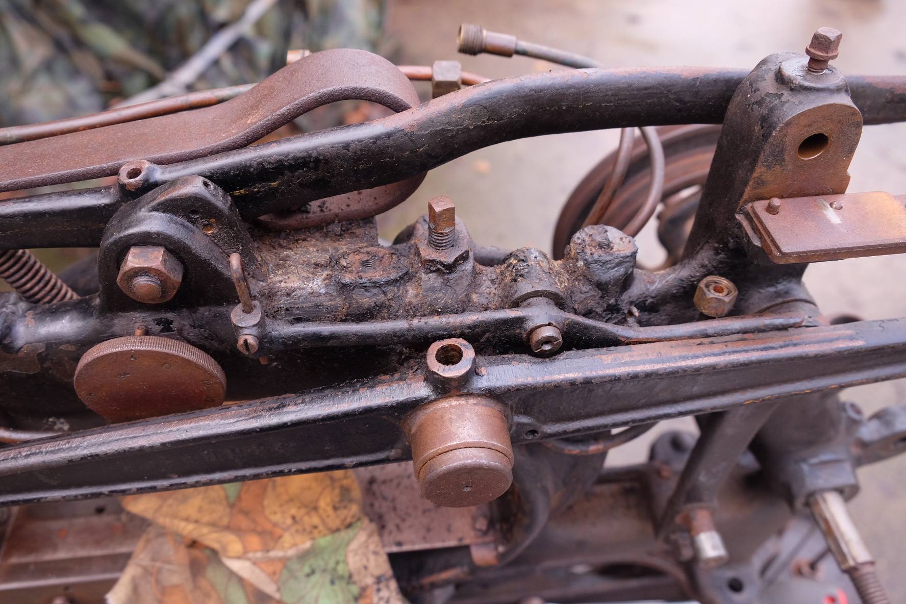

Une fois démonté, on se rend compte que plusieurs décennies d'utilisation ont laissé plusieurs mm d'épaisseur de poix solidifiee.
Il va falloir gratter.
Se pose alors la question de savoir si je démonte tout pour une restauration complète ou si je reste sur ma première idée d une CLA comme disent les ricains.
Il serait tentant à ce stade de tout démonter mais...
Sur cette vieille machine qui n'a pas été démontée depuis un siècle, il y a le risque de casser qq chose, en particulier une vis dans son logement, et là, grosse galère!
Je m'accorde qq temps de réflexion, mais je crois que je vais rester sur ma première idée. Le but initial était de la remettre en état de fonctionnement rapidement. D'autre part, mon temps libre étant compté, une restauration tip top prendrait vraiment trop de temps.
Je vais probablement la mettre propre et fonctionnelle. Enlever un maximum de rouille, bien huiler et graisser là où c'est nécessaire et faire une petite restauration cosmetique du chassis. Il y a pas mal de petits éclats de peinture, je n'ai pas trop envie de tout sabler, apprêter et repeindre. Je passerai du Zebraline là ou il y besoin de remettre un peu de noir sur la fonte nue.
C'est un produit pour reteinter les cheminées et inserts, une sorte de cirage noir pour le metal.
Voilà pour aujourdhui

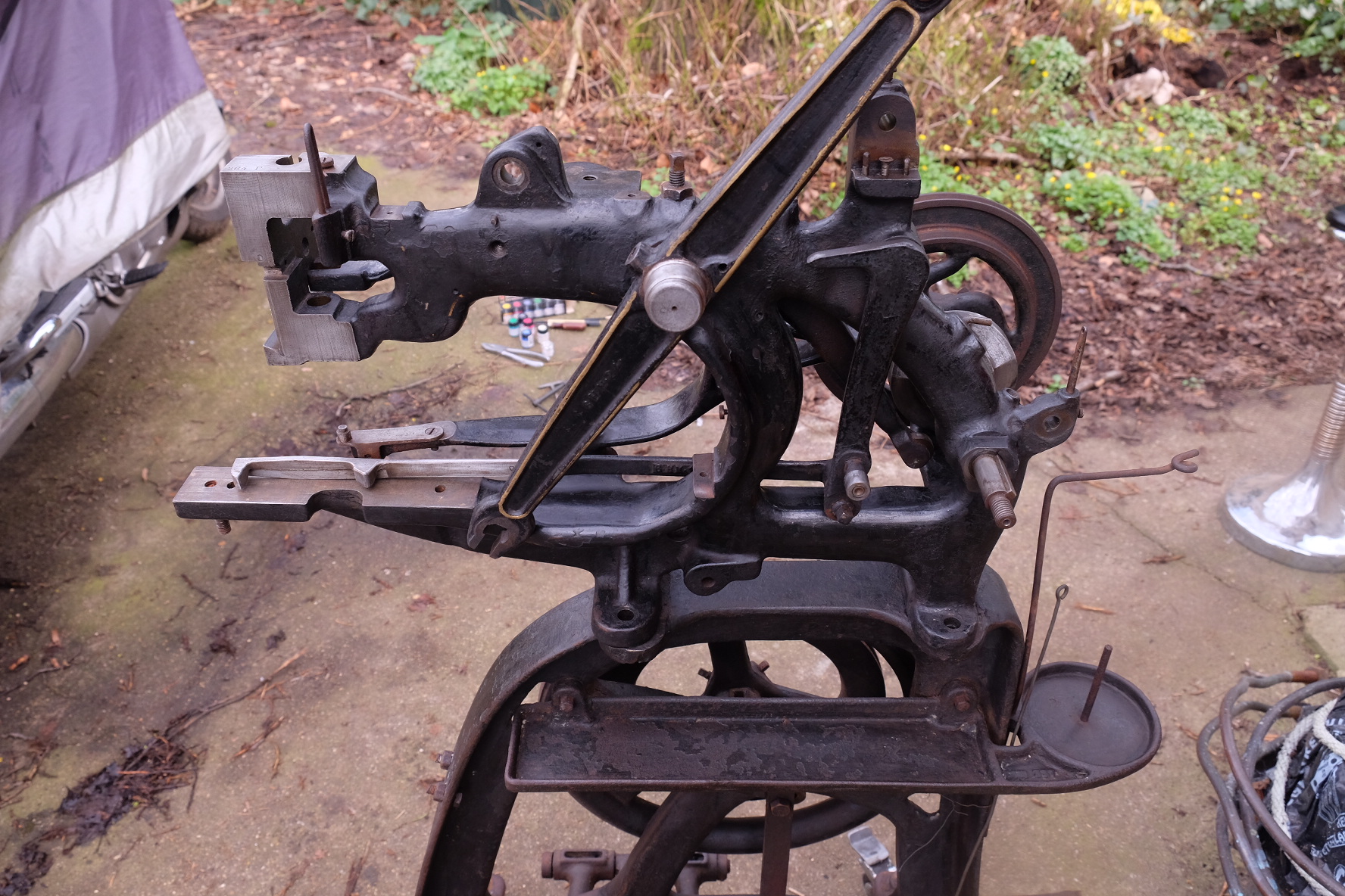

Message par Hpoireau » dim. 11 mars 2018 19:04

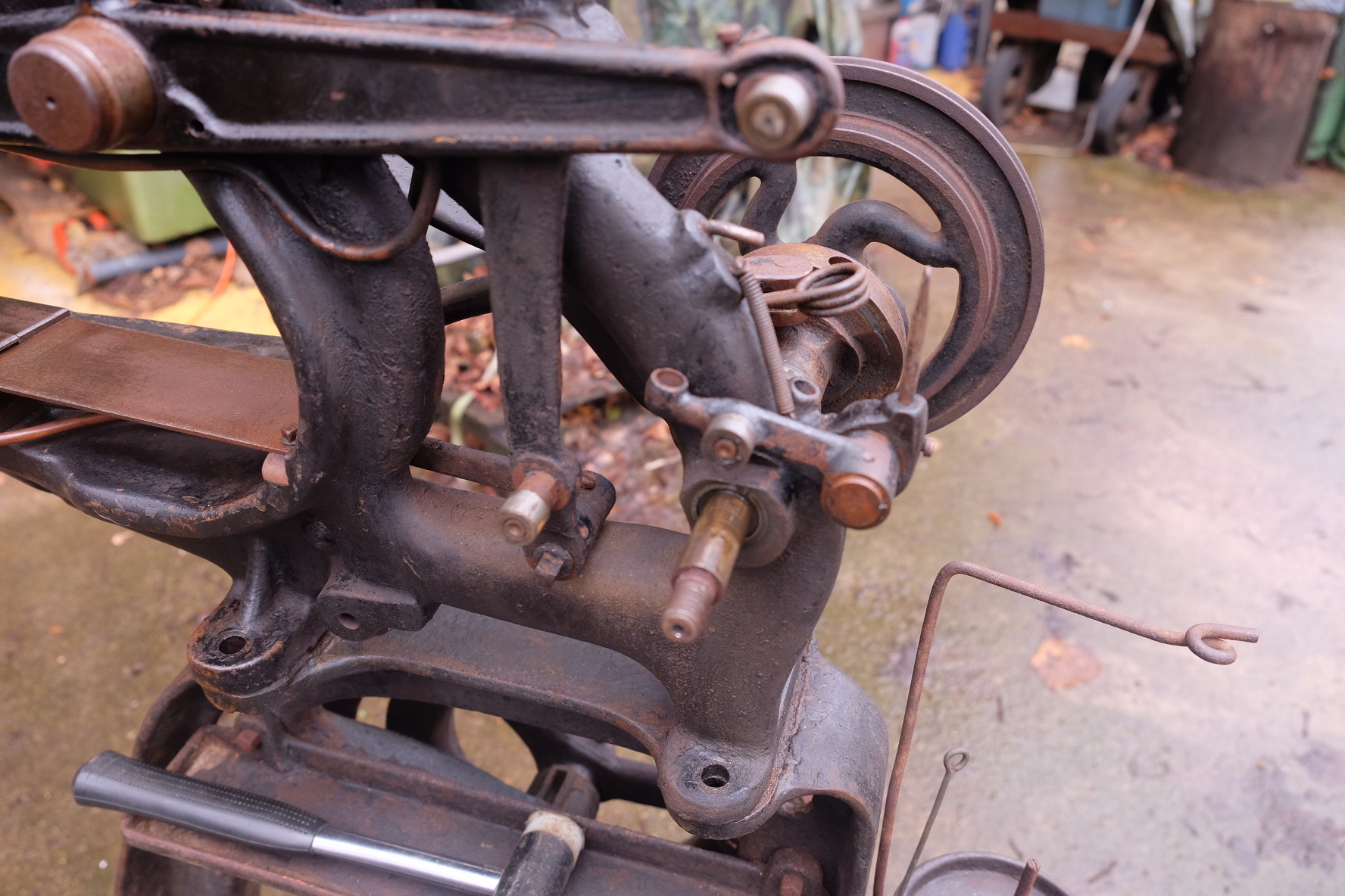

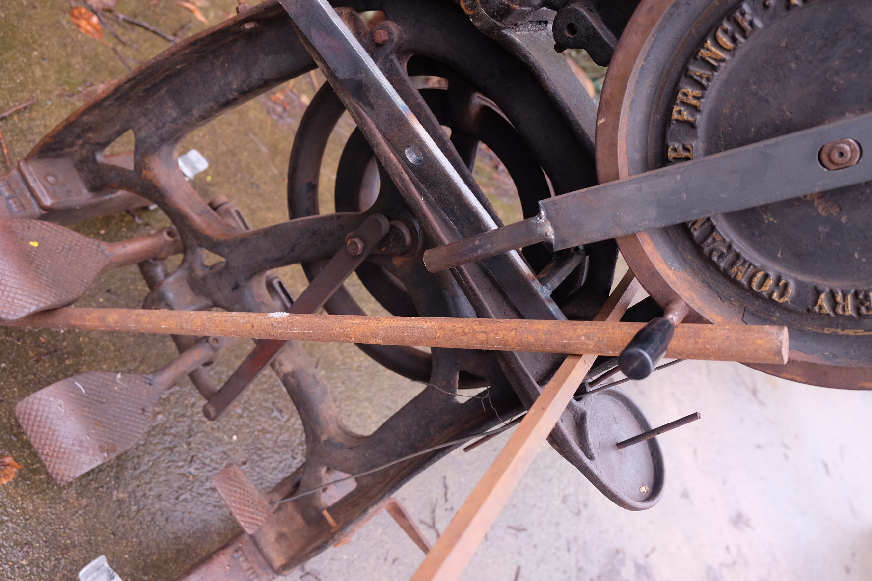

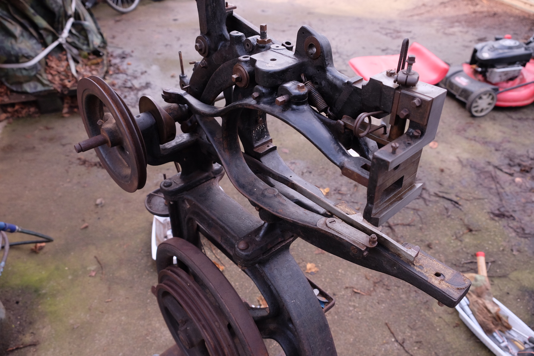

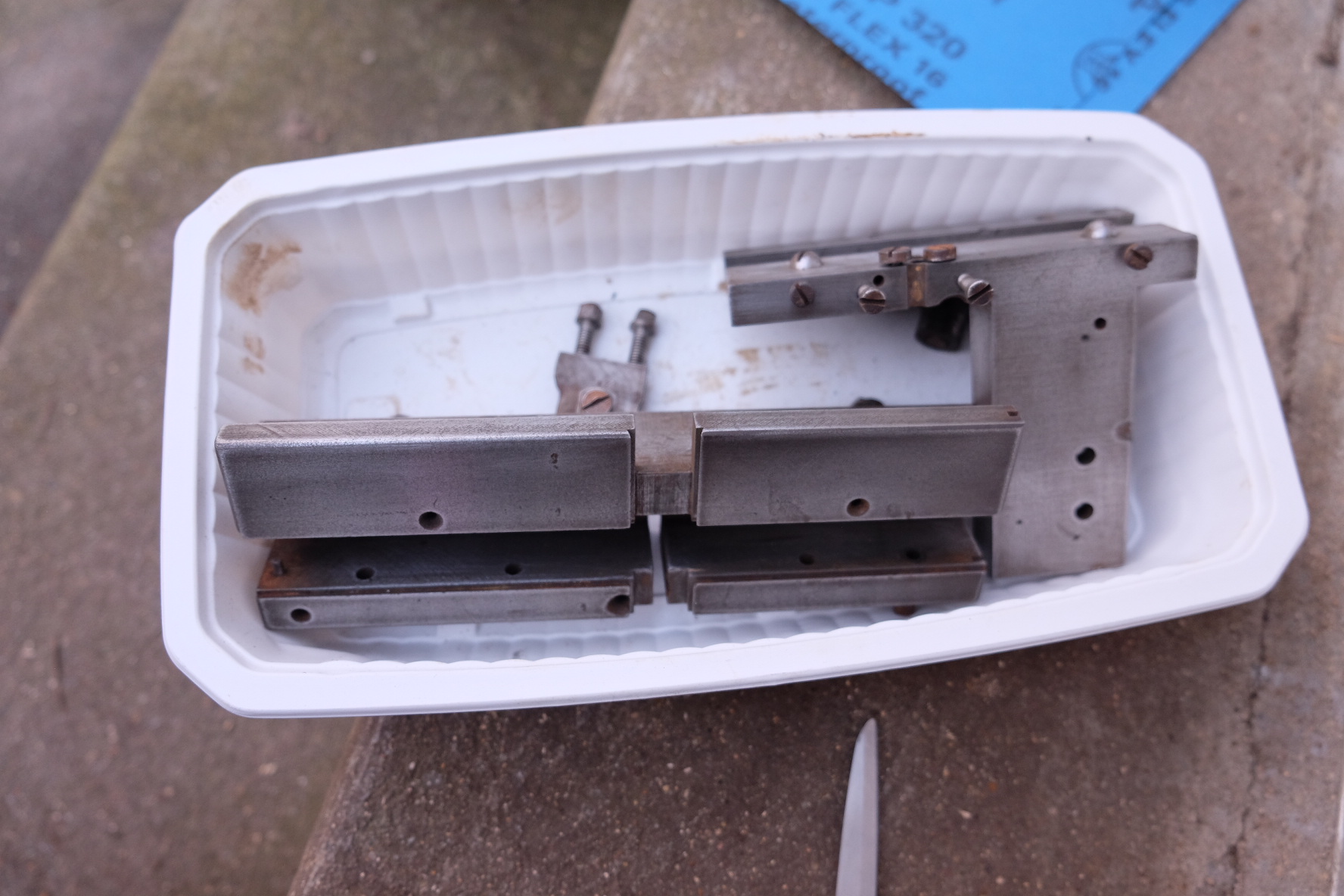

Bon, les travaux continuent.
Finalement, tout est tellement sale de poix, huile, graisse et rouille accumulées depuis presqu'un siecle que je me décide finalement de quasi tout démonter pour nettoyer à fond.
Il vaut mieux donner petit coup de marteau sur le tournevis avant de dévisser ce qui ne l à pas été depuis la fabrication. Ça vient sans que je n'abime les vis. Je touche du bois.
L'axe complètement bloqué dans son alésage est sorti après un bain dans le degrippant et un séjour dans la cuve à ultrasons.
J'ai démonté deux bras et toute la tête. On peut passer du papier éméri 180 pour derouiller, les traces de fraisage montrent que la précision "mecanique" n'est pas vraiment necessaire.
Il vaut mieux quand même poncer avec plus fin sur les faces des queues d'arrondes des coulisses. Ça commence à être propre.
Un arbre reste récalcitrant, je le laisse tremper. Patience.

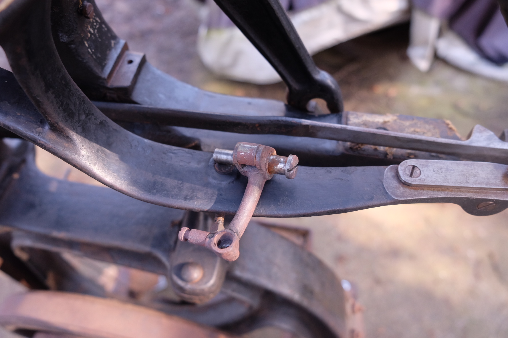

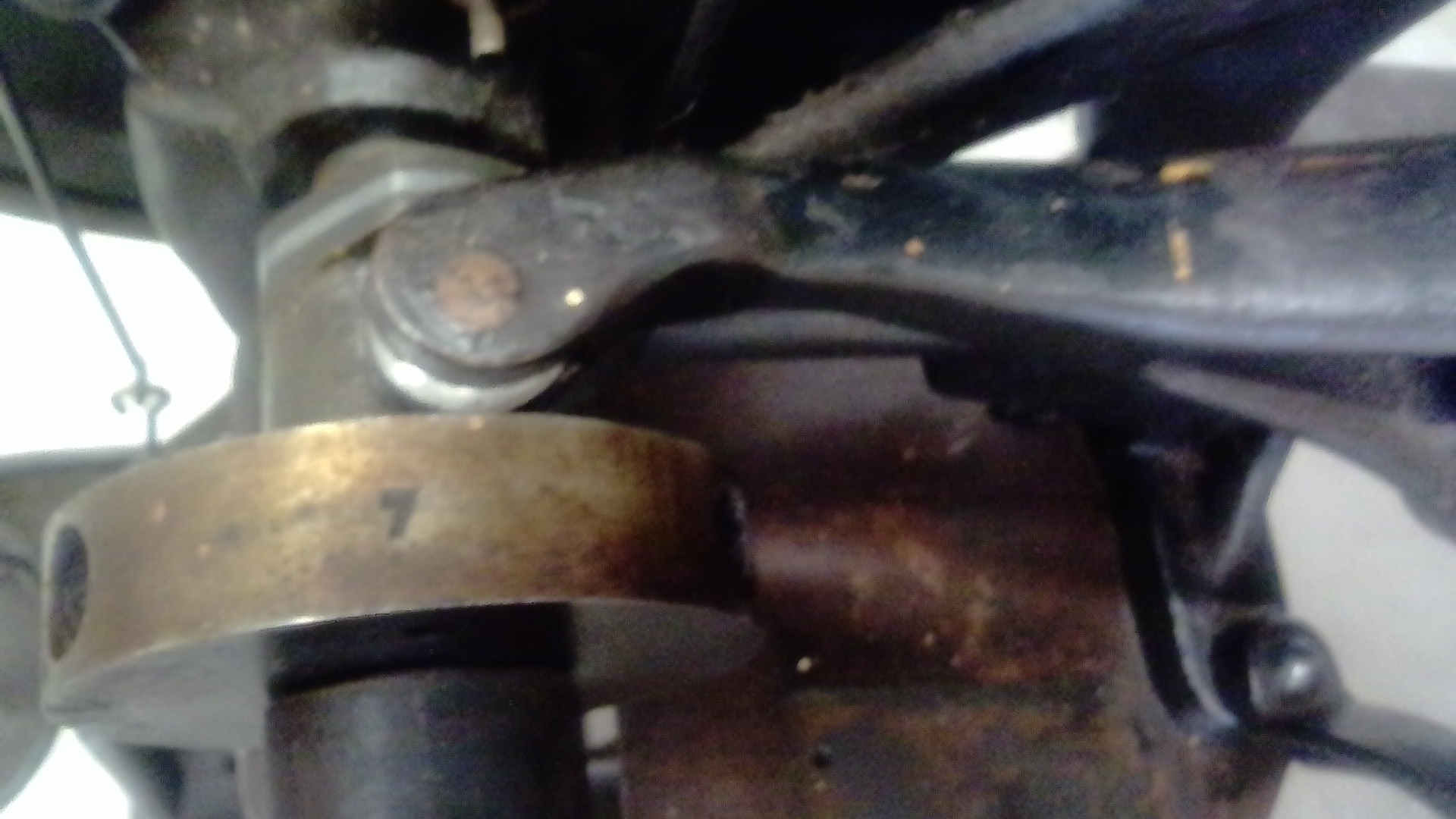

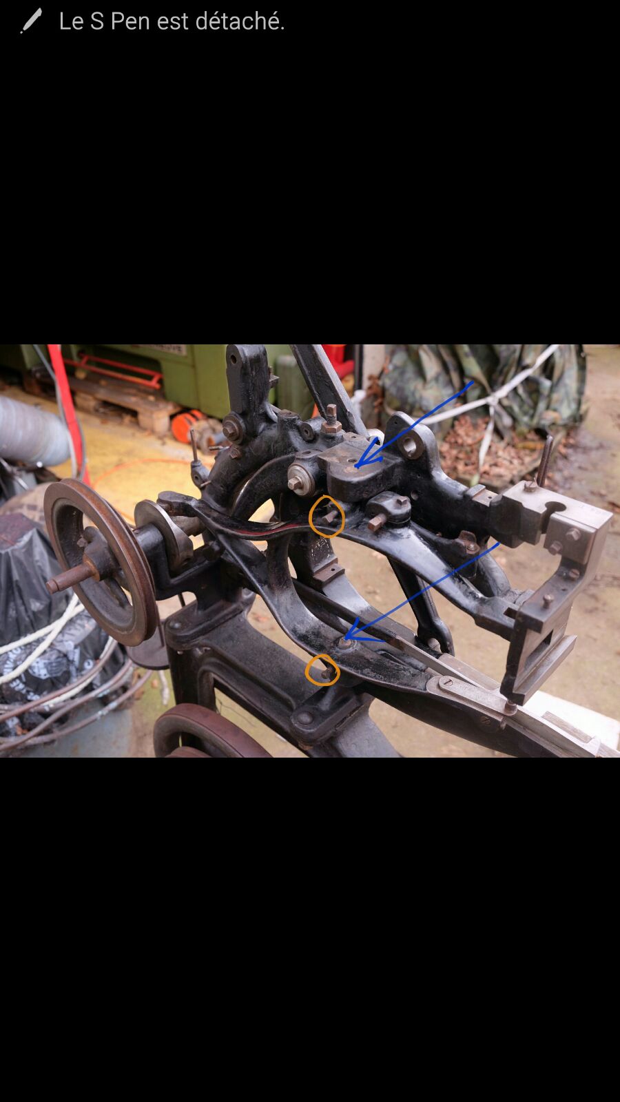

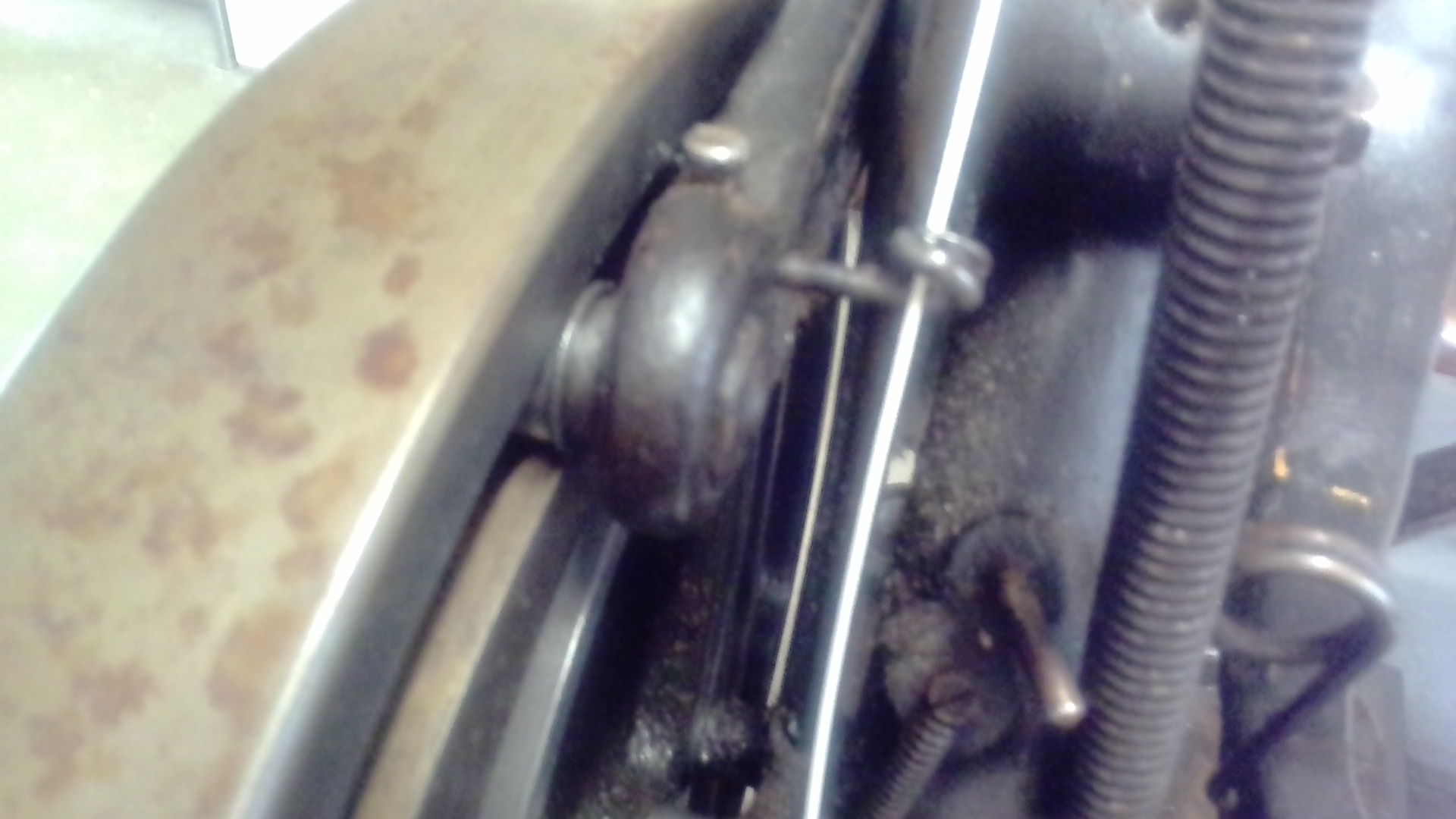

Ah oui, une question pour toi Alain, sur ta machine, est ce que les 2 galets pincés par les bras 2 horizontal et vertical, tournent sur leurs axes ou est ce qu'ils sont bloqués.
Je parle du bras qui soulève l'aiguille et de celui qui fait avancer la tête. A l'arrière de chacun d'eux, il y a un galet qui suit le chemin de la came.
Logiquement, ça devrait tourner...
Sinon, je ne sais pas si c'est vraiment intéressant de détailler tout ça? Je me dis quand même que ça pourrait servir a quelqu'un
D'autre dans le futur qui s' attellerait a la même restauration. Je peux aussi montrer la machine une fois finie.

Bonjour Daniel, je viens de regarder les deux galets : ils tournent tous les deux.
Si c'est bien de ces deux là dont il s'agit.
Ma machine est effectivement en bon état, mais je pense qu'elle n'a jamais cousu ou alors pas beaucoup, avec de la poix chauffée.
Est ce que ce que tu cherches est la partie en laiton sur le dessus de la machine ? si oui, je l'ai démonté et t'en ferais cadeau bien volontiers, juste le port à ta charge.

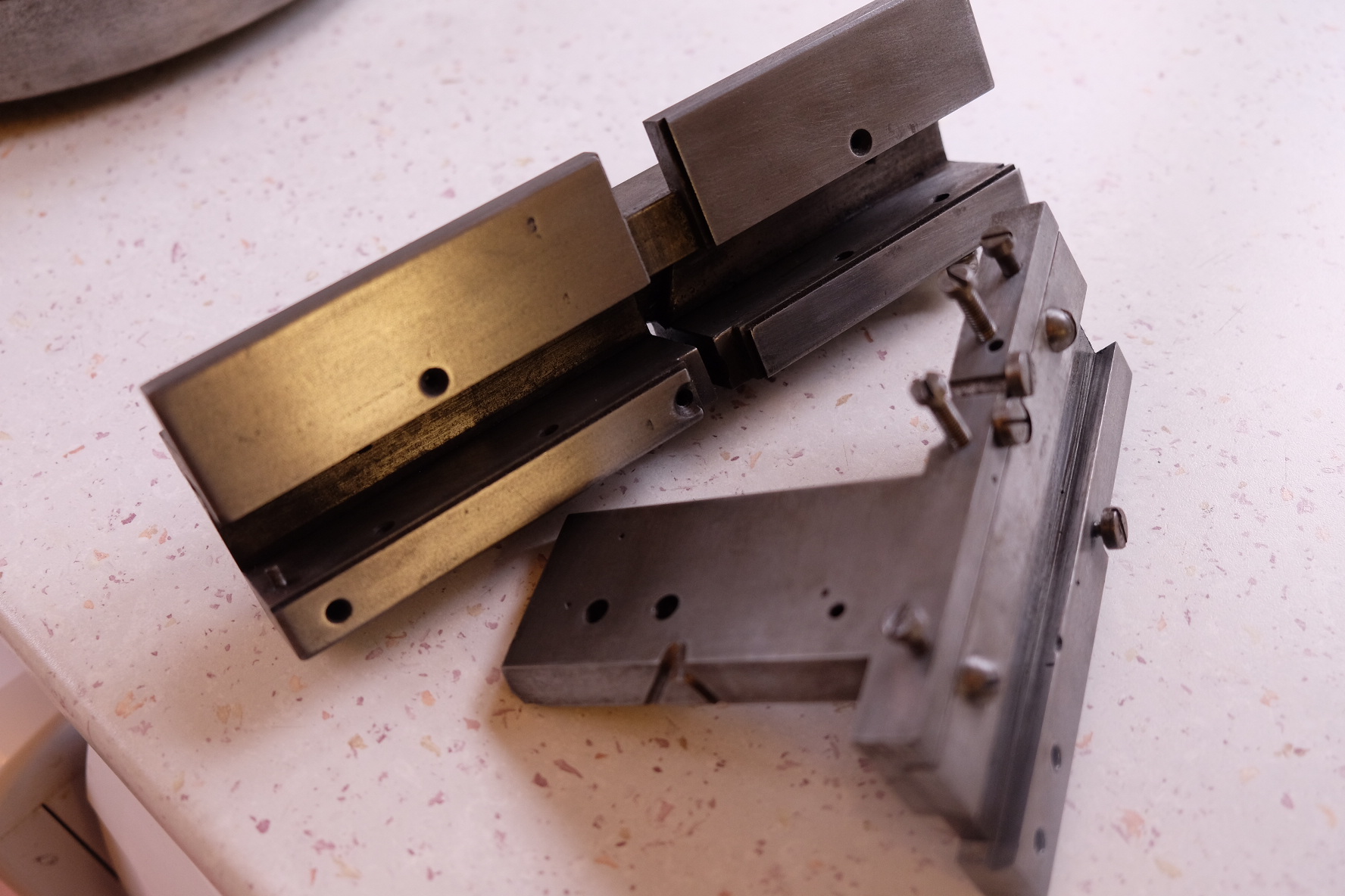

Salut Alain,
Je parle effectivement du galet de la deuxième photo, il y a le même sur le bras qui bouge verticalement.
Bon, donc encore un démontage de plus à prevoir.;-))
Sinon, je parle du réservoir qui est posé sur la partie en laiton qu on voit sur la tienne. Cette partie là, je l ai deja.

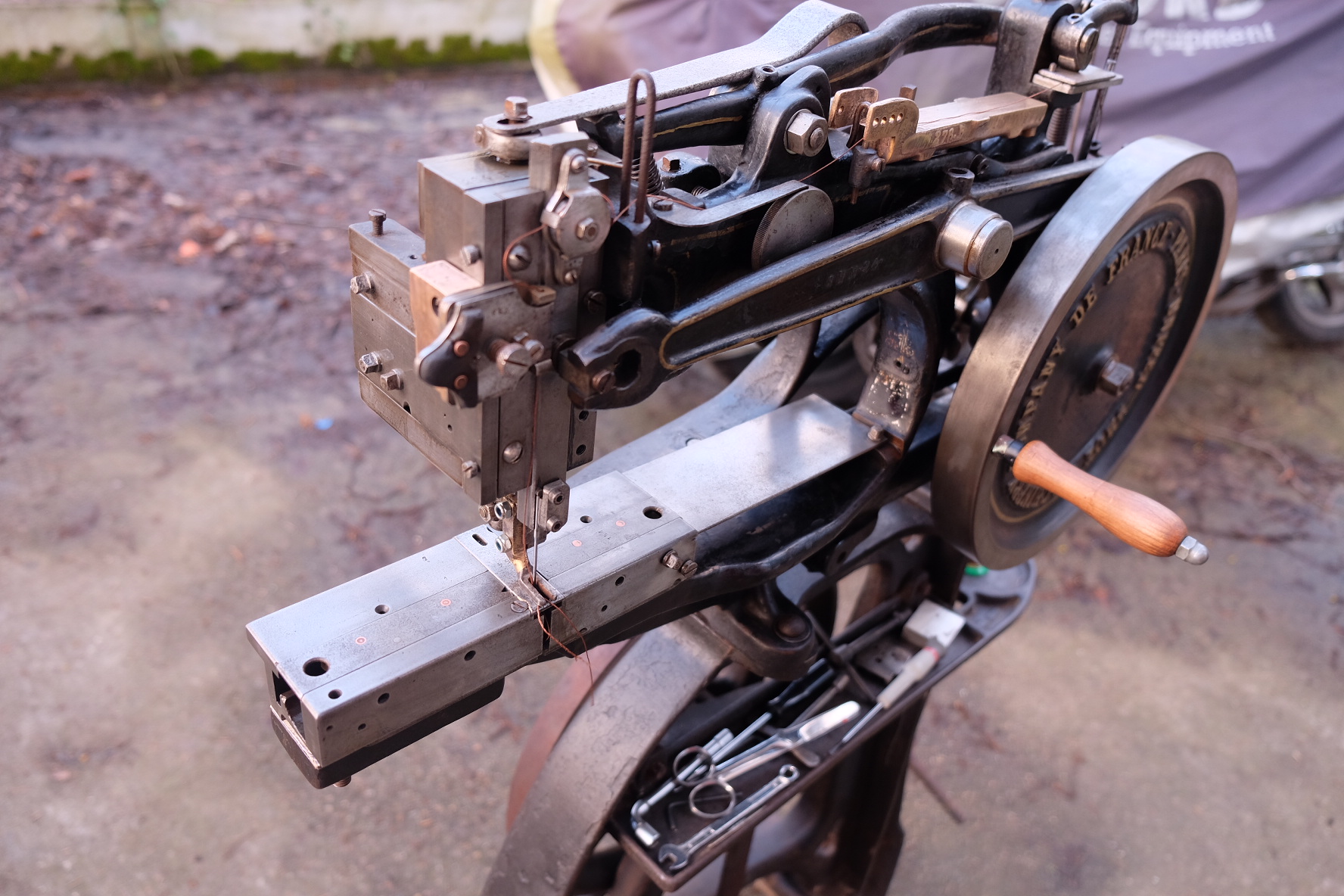

Hpoireau
Messages : 130
Enregistré le : sam. 13 mai 2017 07:43
Re: une nouvelle United 6

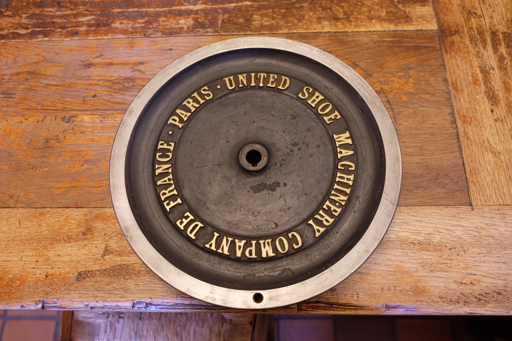

Message par Hpoireau » jeu. 15 mars 2018 17:44

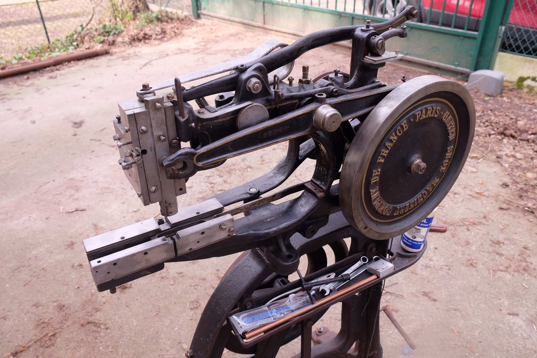

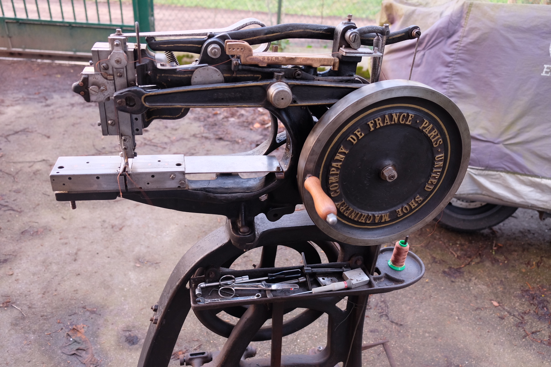

nt]Les travaux ont un peu avancé. Le nettoyage s'achève. Bronzage de la machine puis j'enduis le châssis avec un mélange résine de colophane, cire de carnuba, cire de abeille et essence de térébenthine.

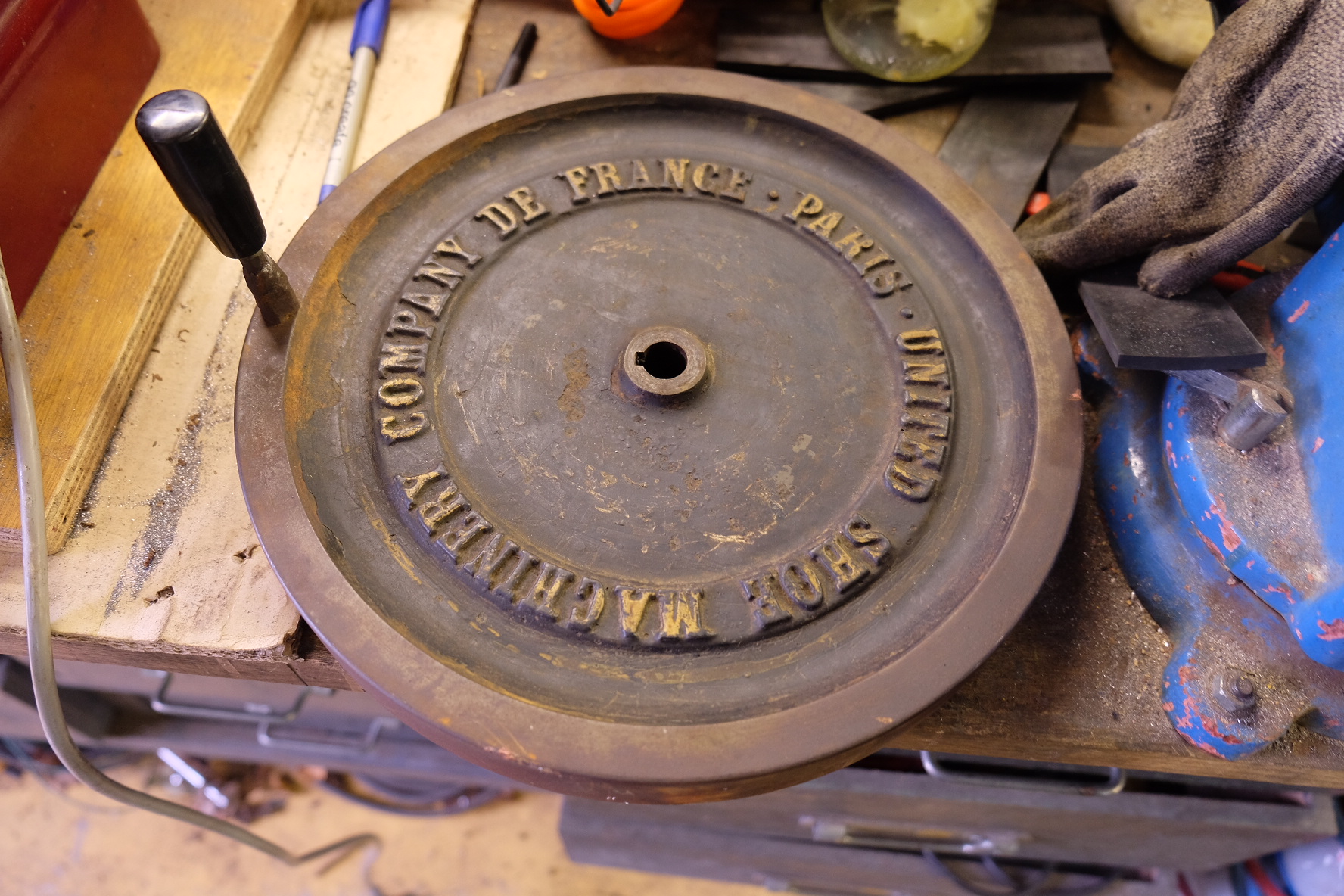

Je restauré la roue et refais qq filets dorés. Je finis de dérouiller toutes les pièces très oxydées.
Bientôt le remontage.
Le dernier arbre bloqué à fini par ceder.
Je vais refaire l'axe et la poignée qui sont vraiment laids.
Voila, c'est tout pour aujourdhui

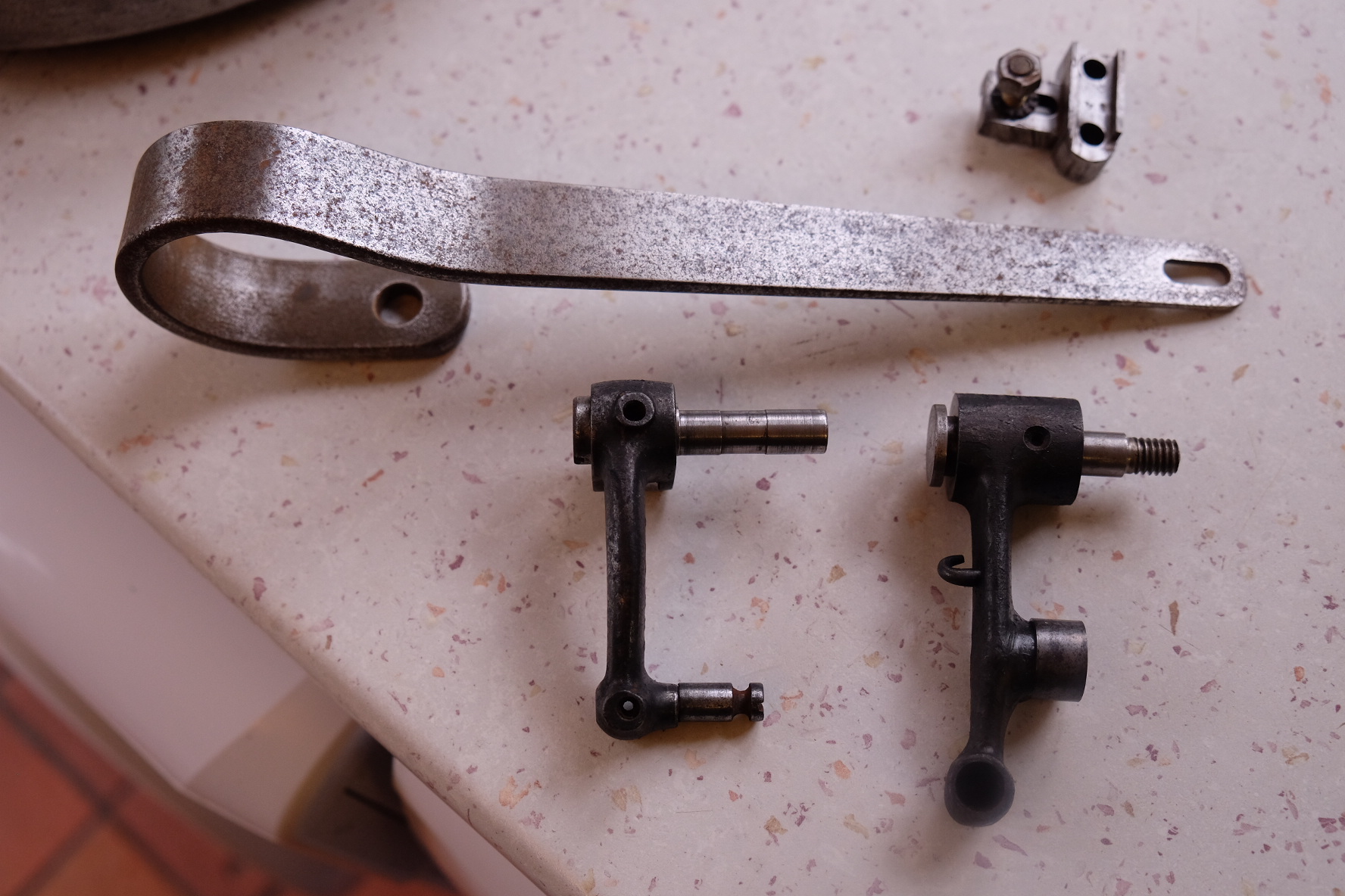

Bon, je n'ai pas beaucoup avancé. Finalement, je vais essayer de démonter le bras récalcitrant. Des roulettes qui ne tournent pas, ce n'est pas très satisfaisant. Les axes sont bloqués dans leurs alésages respectifs du bras. Je laisse tout ça baigner qq jours dans du dégrippant et après, je mettrai un coup de chalumeau si ça ne vient toujours pas. Normalement les axes doivent être bloqués par les vis cerclées d'orange. Là, je n'ai pas réussi à les chasser.je vais me tourner un jet en bronze pour taper dessus sans les déformer..
Sinon, j'ai poncé les pièces rouillées, fastidieux!
Les basculeurs tous rouillés et bloqués sont maintenant nickels.
Voilà pour le moment.

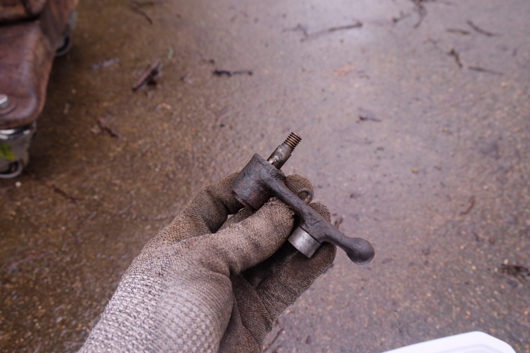

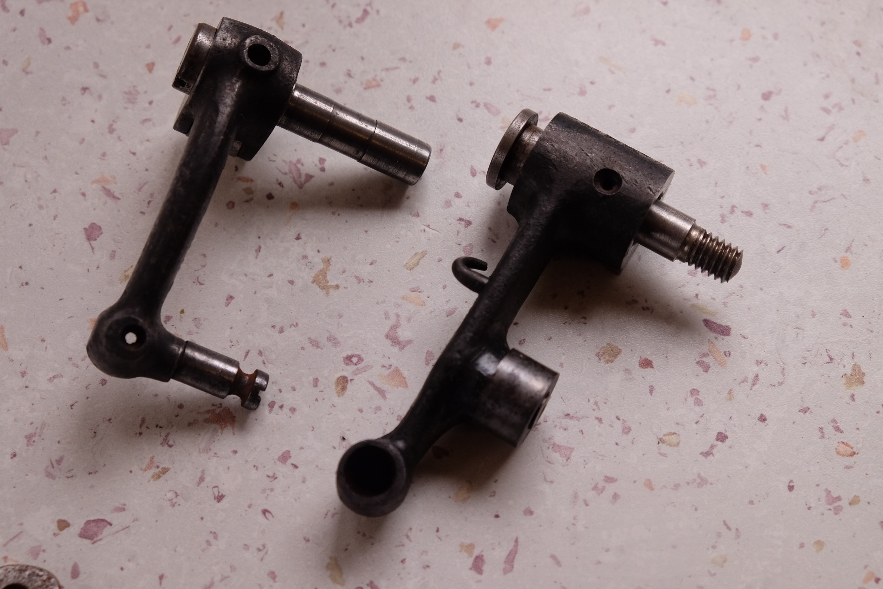

[aweek-end ;ttachment

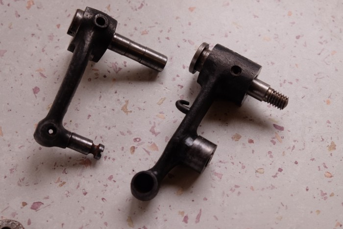

=2]2018_0318_16310100.jpg[/attachment]Finalement, c'est venu apres seulement une nuit de degrippant.
C'est bien pensé, les axes ont une rainure en V degressif, ça permet de lubrifier les axes et après débouchage, de faire pénétrer le degrippant à coeur.
Après qq délicats coups de marteau, les axes sortent.
Je mets les bras dans la cuve à ultra-sons.
J espère que ça va débloquer les roulettes.

Hé bin tu ne fait pas semblant :shock: , mais vu les soucis de grippage tu a surement bien fait, les galets qui s'usent en faisant un plat ou une piece qui grippe ça n'est pas bon sur le long therme.
Attention toute fois, je te conseil de mettre du frein filet (costaud) sur les vis qui tienne les galets, les filetages n'étant pas vraiment ajusté certain on tendance à ce dévissé avec le temps, (au boulot moi c'est le petit galet carré sur la tete, qui fait monté la came porte aiguille, jusqu'à present pas de casse mais je remet assé souvent de la loctite sur le filet).
Petite astuce pour ceux qui veulent nettoyer la vielle graisse un peu partout, le nettoyant frein en bombe c'est super efficace, quelque coup dans chaque trou de graissage, ça seche tres vite, un peu d'huile et zouuu

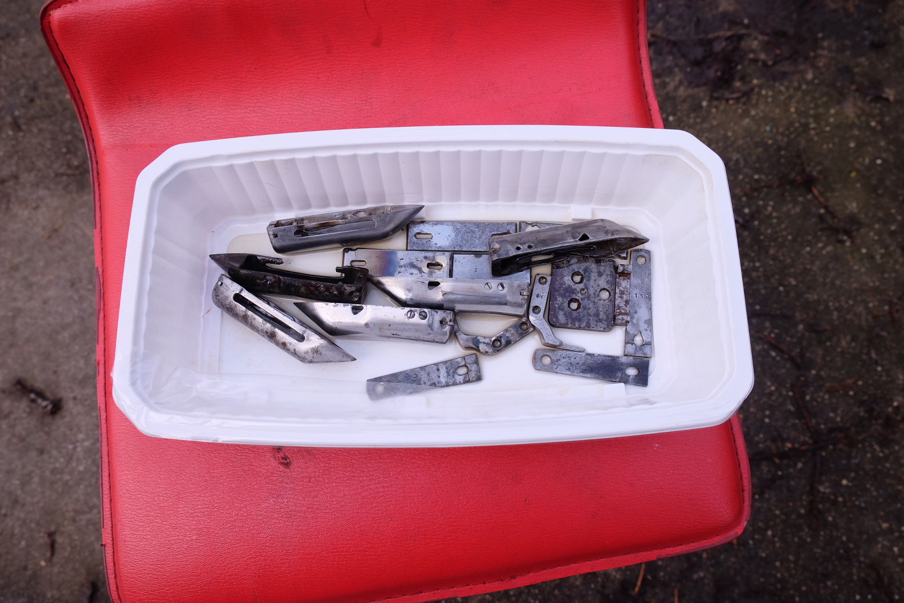

Hpoireau
Messages : 130
Message par Hpoireau » ven. 23 mars 2018 10:09

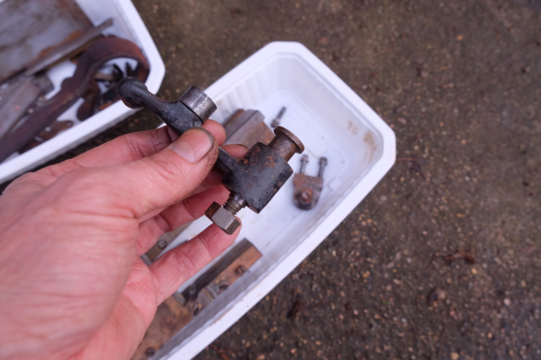

Hé oui, tu as raison! Les roulettes grippées, ce n'est pas très mécanique, je ne pouvais pas m' en accomoder.
Du reste, elles m'ont donné du fil à retordre.
Celle du bras vertical à bien voulu tourner après qq séances d ultra-sons et qq coups de marteau delicats.
Pour celle du bras horizontal en Y, j'ai du chauffer au chalumeau et taper un peu plus fort sur la roulette. Maintenant, tout roule sans accrocs. Je pense attaquer le remontage ce we, si je n'ai pas trop de travail à l'hosto par équestre je suis d'astreinte.

Merci Alain! J' ai commencé à la remonter.
Un petit réglage tip top des lardons en passant et huile de glissière dans tous les huileurs.
Je vous mets qq photos.
Après avoir tout démonté, on se rend compte que tout est bien pensé mais assez simple. Il y a assez peu de réglages et il faut être logique.
La tête comporte trois lardons en queue d'aronde pour regler les jeux des pièces coulissantes.
La coulisse de l aiguille, la coulisse de la tête et la coulisse du pied presseur, il faut juste veiller a ce que tout glisse bien sans jeu.
Le reste, c'est du réglage de tension au moyen de tous les crochets et presseurs, c'est là que ça se corse :rofl:
Je finirai de remonter tout ça cette semaine et je ferai une video.
Vous noterez les filets dorés refaits et vieillis comme il faut ;) subtil non?

Message par Hpoireau » mer. 28 mars 2018 20:01
Voilà, la United 6 est remontée entièrement, réglée et elle fonctionne parfaitement! Je ferai une video.
Il reste quelques petites retouches cosmétiques à faire. Il y a un pinstripping blanc sur le bâti et un autre sous canon. Je les referai lorsque j'aurai le temps d'aller acheter un petit peu de peinture blanche.
Elle tourne comme une horloge suisse, les points sont beaux et reguliers.
Voici qq photos. A propos, vous pouvez toutes les agrandir en cliquant dessus.
Voilà, c'est la première machine à coudre que je rafraichis, rien à voir avec les restaurations nickel-chromes de equicuir ou Bike62 , mais
je me suis bien amusé à faire cette petite refection sans pretention.
