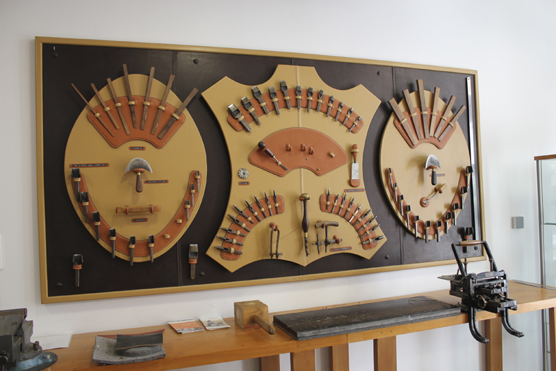

À la demande de Nox, voici un des nombreux tableaux d'outils du Haras de La Roche sur Yon où l'on voit tout en haut à gauche et à droite sur les deux ovales des mandrins.

on dirait qu'ils sont taillés en sifflet, non? De mémoire les miens ressemblaient à ça (sont dans une caisse, je sais plus où)..

Coucou, les mandrins sont effectivement taillé en sifflet normalement
Enfin de ceux que j'ai vu jusqu'à présent, sinon bonjour la pratique sans celà (le but est quand même d'être rapide pas de galérer à chaque passant

oui obligatoirement taillés en biseau .Quel dommage que le buis disparaisse alors qu'il faisait partie intégrante des outils d'antan
