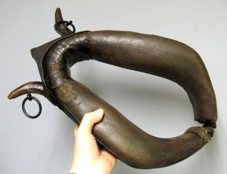

Vu sur le net, un collier de chèvre, trop mignon! Enfin ici il est présenté comme tel:
http://www.lefouilleur.com/forvm/corne- ... 77735.html
collier chèvre.jpg (24.72 Kio) Vu 13936 fois

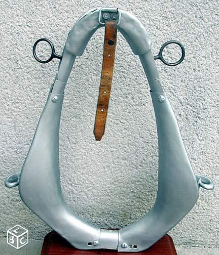

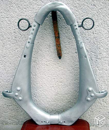

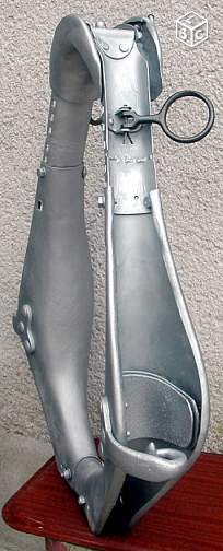

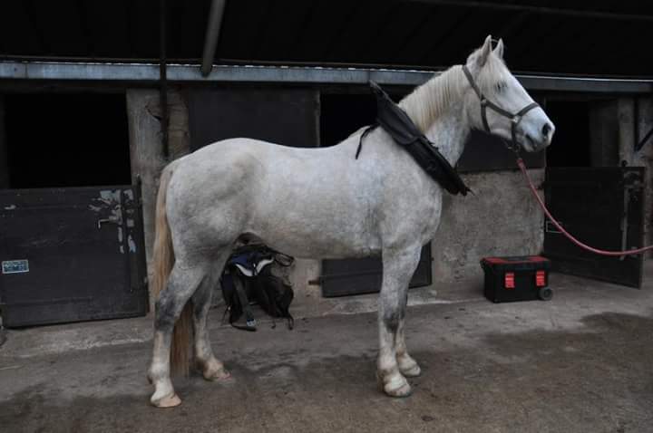

Collier métallique, voir le super article d'attelage patrimoine (blog incontournable) à ce sujet:
http://www.attelage-patrimoine.com/arti ... 24015.html
Collier métallique (1).jpg (51.26 Kio) Vu 13936 fois
Collier métallique (2).jpg (20.14 Kio) Vu 13936 fois
Collier métallique (3).jpg (48.82 Kio) Vu 13936 fois

a mon avis trop grand pour une chèvre plutôt pour un âne !..
les légionnaires défilent avec un bélier ...mais entre la chèvre et le bouc c'est la permière qui avait leur préférence

l'article sur les colliers métalliques d'attelages patrimoine aura dû se faire retourner dans leur tombe tous les anciens bourreliers de france!
à croire que le rond de cuir qui a écrit ces lignes n'avait jamais vu un cheval attelé !!
toute sa théorie absurde est anéantie par le fait que ces colliers n'ont jamais eu de succés parmi les milliers de colliers d'occasion on n'en
trouve tres rarement ! on le comprends aisément si l'on pense à la transpiration abondante d'un cheval en plein effort
l'inventeur de ce type d'engin aurait dû lancer la mode des selles métalliques !!!!
oui la cie des omnibus a équipé tardivement ses chevaux de ce type de colliers pour la simple et bonne raison qu'elle était proche de la faillite
avec l'arrivée des taxis et automobiles et que ce genre de torture avit l'avantage de de pas subir de réparations
La célèbre maison dorvilliers fit rapidement marche arrière avec son collier dont la paille de seigle avait été remplacéepar de la mousse
le collier élas to aeu un peu plus de succés en ajoutant des matelassures sous les attelles il faut faire fi de l'esthétisme pour adopter ces modèles
l'avantage du collier avec attelles en bois permettait de retailler (à la plane) ces dernières en cas de changement de cheval ou de grossissement
de l'animal ! dans un collier neuf le cheval imprimait sa morphologie dans une rembourrure souple ce qui n'est pas le cas avec les parties
métalliques fussent-elles recouvertes d'un cuir et d'une fine mousse !!
des centaines de milliers de colliers en paille et bourre (poils de bovins) ont apportés la preuve de leur irremplaçabilité en qualité et prix
il suffit de 3heures pour la réalisation d'un corps (partie rembourrée)

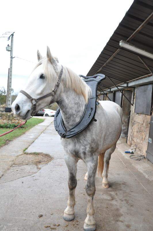

Alors d'abord, les "colliers de famille" :
Les plus récents, deux colliers amish, commandés directement aux steïtsses (surtout parce que c'était vachement moins cher !). C'est ceux qui servent le plus souvent (un peu de bois, labour, etc...) :
613 627
Voilà, c'est moderne, pour les anciens, on verra plus tard :mrgreen:
(bon, ben les images sont trop grandes, mais je sais pas faire autrement...!)
montagne

Message par montagne » jeu. 26 nov. 2015 23:42
ouais bons colliers certes mais (chauvinisme excessif !!) en voyant ça j'ai les boules !!!
pour les suivantes essaie le recto verso sur un fond clair ??,
quel bonheur de travailler avec ces si pacifiques chevaux !! c'est à vous dégoûter des engins qui pètent le gas-oil !!

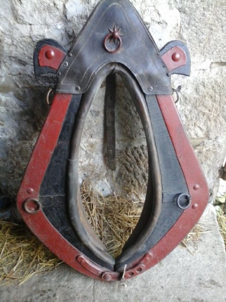

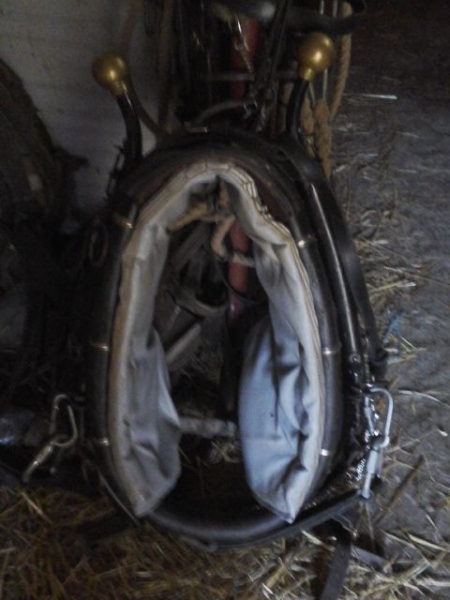

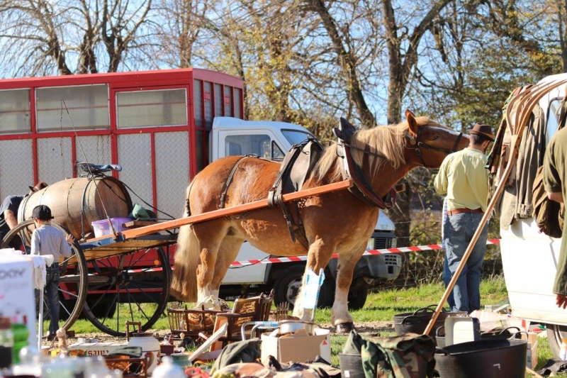

On poursuit dans la série avec un collier Dorvillers, qui sert surtout pour les fêtes, ça fait plus "traditionnel" :
615 616 (oui faut pencher la tête :mrgreen: )
Ici pour une fête de la pomme : le petit tonneau était à l'origine un pulvérisateur (avec une pompe entrainée par les roues), reconditionné en simple tonneau avec lequel on circule dans la fête pour faire gouter le jus de pomme !
629

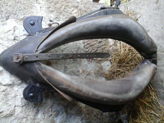

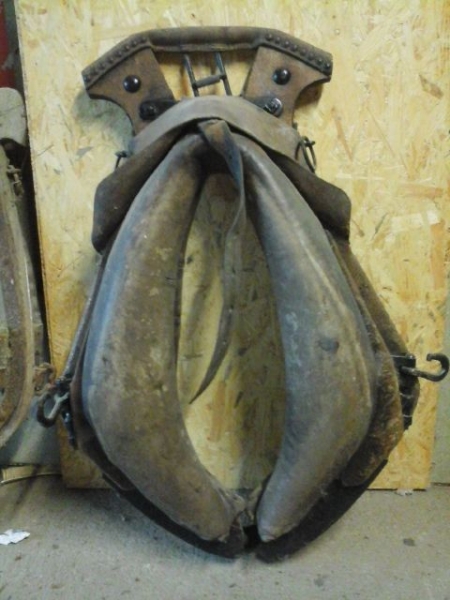

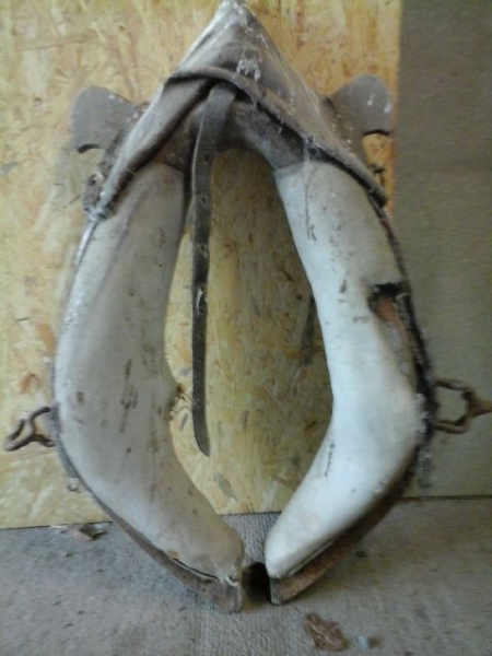

Ensuite, un autre Dorvillers, plus petit, que j'avais commencé à démonter pour le rénover (une verge déchirée...), mais c'est toujours pas fait !
618
619

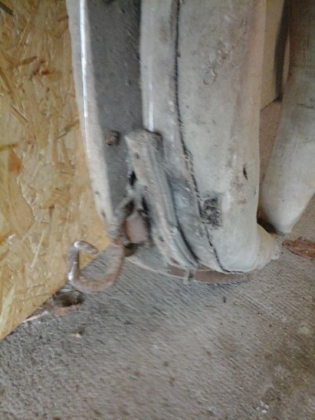

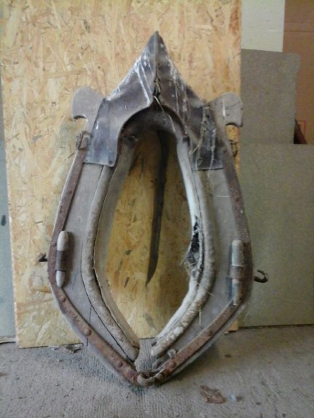

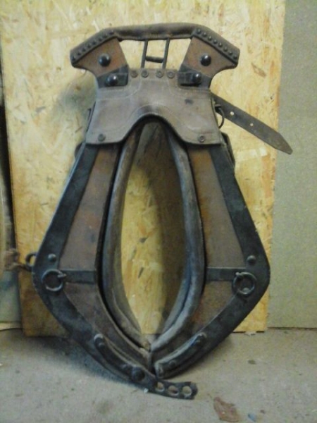

Un des derniers colliers "de famille" à avoir travaillé sur la ferme !
Bon, disons-le tout net, c'était pas le préféré du Grand-Père !! Même "problème" que pour les colliers amish : les attelles sont reliées en haut par une sangle cuir, ce qui induit une certaine souplesse en traction, et donc un manque de confort et d'appui qui "mange" une partie de l'énergie fournie par le cheval. Mais il sert encore parfois pour les débourrages (entre autres pour les juments en photo, parce qu'il est de la bonne taille !)
Marque inconnue, probablement une fabrication "locale".
Il fait partie de ceux que je veux rénover.
621
622
(non, c'est pas vos yeux, c'est flou :mrgreen: )

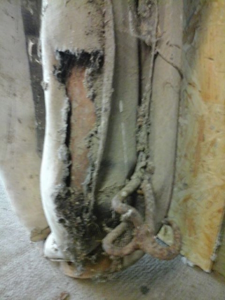

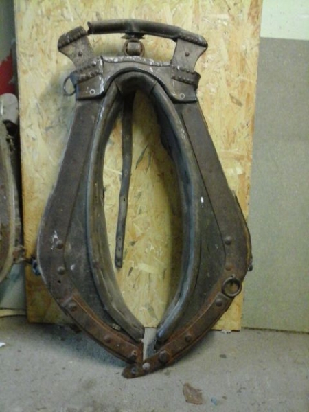

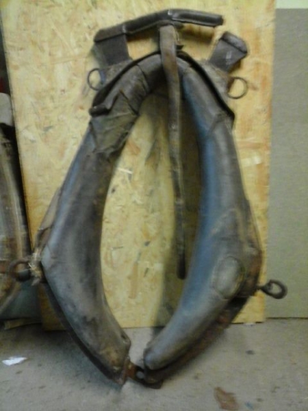

Celui-là c'est le collier qui a été raccroché dans les années 60 et qui est bien le dernier à avoir vraiment travaillé avant l'arrivée du Zetor (qui sert toujours, soit dit en passant, on est conservateurs dans la famille !!)
Je l'ai décroché pour la photo, ça fait donc sûrement une cinquantaine d'année qu'il n'avait pas bougé de son perchoir, dans un hangar ouvert, et qu'il servait d'ailleurs de perchoir aux chouettes et autres animaux de la campagne...
Il a souffert (du temps de son activité), mais il a pas trop mal vécu sa retraite, et les torches (qu'on voit par les trous des renfonçures mangées par les souris) sont toujours en bon état :shock:
Je ne l'ai pas nettoyé, mais comme ça on verra mieux l'évolution !
Celui-là il aura droit à une vraie restauration quand je saurais faire !!
Et il sera conservé pour le "patrimoine".

Je ne pense pas que la souplesse soit source de blessures non plus. Mais pour en avoir discuté plusieurs fois longuement avec un débardeur, c'est plus un problème de "gaspillage" de forces qu'autre chose. Puisque maintenant, quand on travaille avec des chevaux, on fait attention à les économiser (dans le temps aussi) mais en plus on les aime bien !!!
En plus je sais pas si on peut comparer nos utilisations où on sort 2 (ou 3) chevaux maximum sur des chantiers (de débardage, de vignes, ou autres) avec les attelées américaines ou on ils mettent souvent 4 chevaux de front d'office, avec tout le matériel qui va avec (par exemple, je ne sais pas si ils font beaucoup de traine directe en débardage, j'ai l'impression qu'ils utilisent beaucoup d'avant-trains).
Mais sinon, en utilisation "loisir" pour un guignol comme moi, les colliers américains, c'est quand-même vachement bien, et sûrement mieux qu'un vieux collier mal refait ou mal ajusté...
