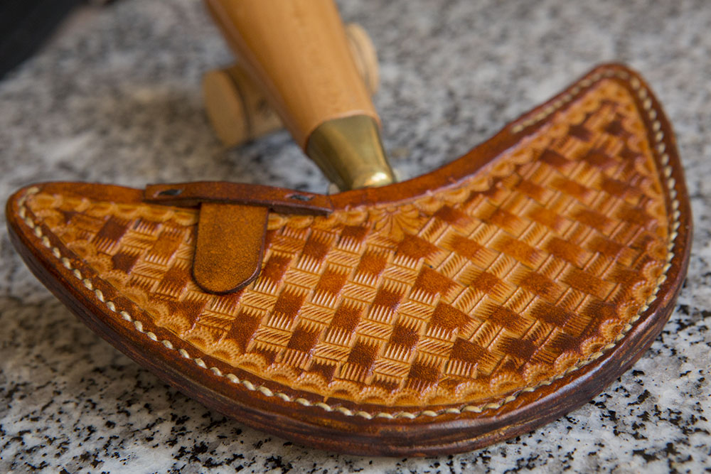

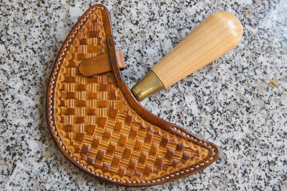

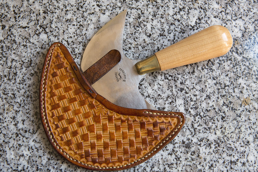

Voila, après avoir habillé le couteau à parer, le demi-lune est venu se plaindre, je lui est donc fait un costume :mrgreen:
Mais voila, j'ai voulu faire un basket sur les deux faces (comme ça Dams me dira pas que j'aurais dû :P ). Le couteau est un 125, bein après le basket, le costume avait gagné 1cm, résultat, recoupe, et j'ai bouffer mes bords, mais pas partout pareil :devil:
Surement que je ne tenais pas le matoir parfaitement verticale.... :geek:

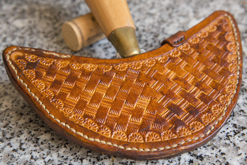

Les deux face avec le même motif, seul le bord change, en appliquant les explications de Thé' et Dendro :clap:
Ensuite un essais de dégradé en teinture, avec du jeune, du tan et brun boisé. Là aussi c'est pas ça :swear: , je me contente sur une face mais la seconde pas glop :worried: voir loupée :puke:
Ensuite satin shene et cire à patiner.
Bon c'est pas grave, c'ets pour moi, mon premier basket, premier essais de dégraé, j'aurais qu'à refaire tout ça plus tard :D
Les photos,

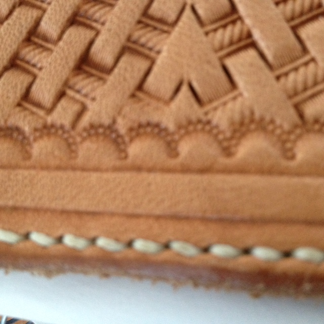

1, 2 et 3 une face, 4 l'autre face, juste pour voir, et la troche de la couture coté verso :envy:

J'aurai juste rajouté un liner tout le pourtour, avec un passage de beveler pour que ce ne soit pas directement la couture qui fasse la limite.
par contre je ne comprends pas ton costume qui gagne 1cm après le basket ? quelques mm peut être mais je trouves ca énorme du coup les 1cm ... question de cuir ?!
Pour rattraper, tu as coupé avant de coudre ?
je suis moins fan du border sur le deuxième côté, mais ça c'est une question de goût. :tmi:
pour la teinture les deux côté sont sympa, c'est juste que sur le deuxième côté il n'y a pas vraiment de dégradé ... où en tout cas le jaune et tan ressortent moins ..

Alors pour ce qui est de la déformation avant et après le basket, elle était bien présente. La preuve, normalement, entre le bord de l'étui et le début des motifs il y avait 8mm de marge, et normalement, il y avait la couture au milieu, donc à 4mm du bord.
Après le basket, la couture, par endroit, se retrouve dans les motifs :@
Du coup oui j'ai recoupé avant de coudre, j'aurais dû recouper après couture pour avoir des tranches bien jointées :devil:

Ce que j'ai fait moi, j'ai tracé avec mon swivel une ligne tout autour à 8 mm du bord, ensuite un coup de bevelers, le basket et enfin le border. C'est vrai que je préfère moi aussi le premier border, c'était pour voir ce qu'ils donnaient.
Pour le dégradé :oops: , enfin ce que j'ai essayé, bein voilà, tu l'as dit, sur la face deux, y'en a pas :$ , et sur la une, c'est pas ce que je voulais, mais je m'en contente :mdr:

oui tu aurai du coudre d'abord et recoupé après, ainsi tu aurais pu te laisser plus de marge pour pas manger le motif.
c'est un contour supplémentaire que tu peux faire,
Tu as ton premier contour à 8mm du bord, et 5 mm tu en refait un (distance à voir pour laisser suffisamment de place pour la couture)
ouvert au swivel et un peu de beveler pour faire ressortir comme un contour, je trouve ça plus sympa
(cf photo - c'est pris de mon carnet du stage, je le trouve un poil trop épais - Le premier est à 5mm du bord le deuxième à 10mm )
