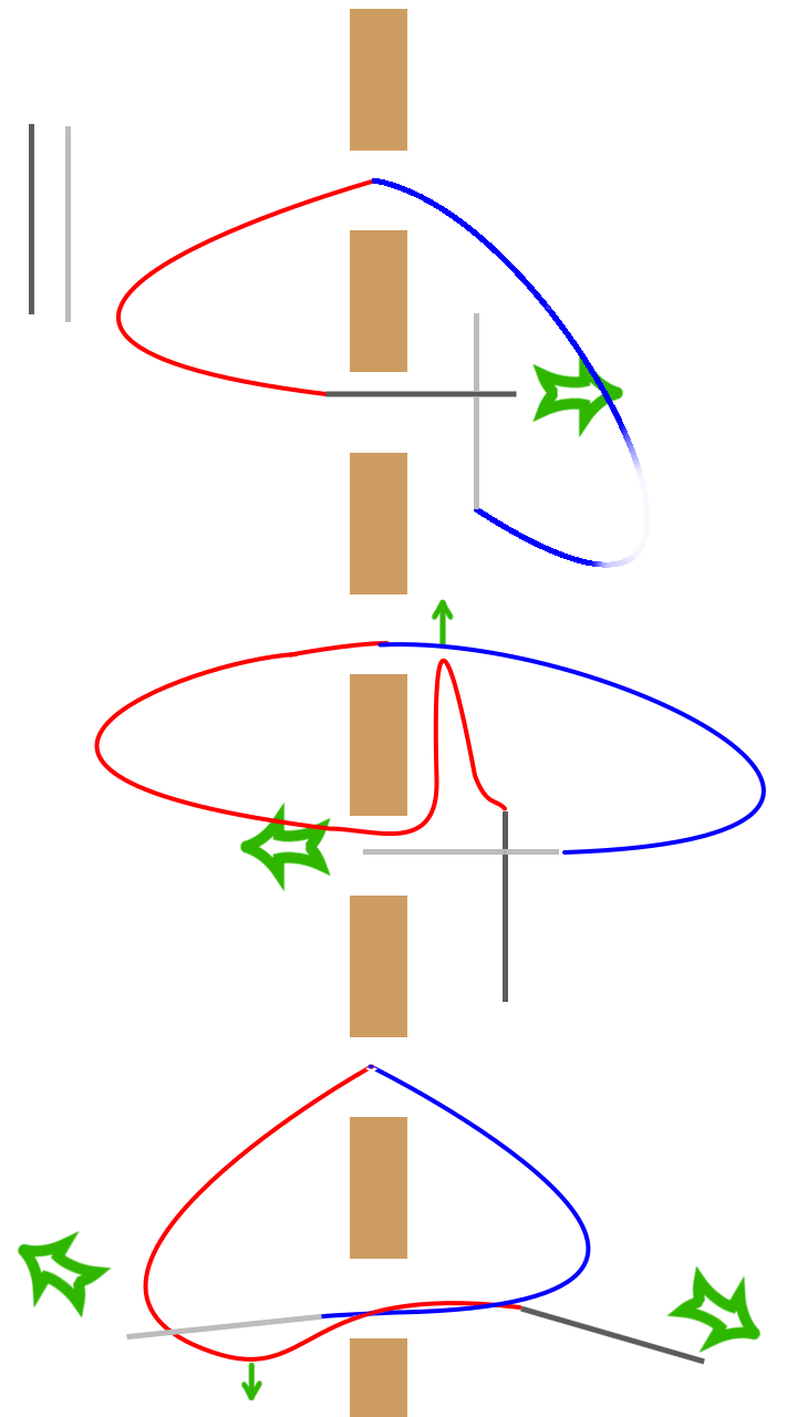

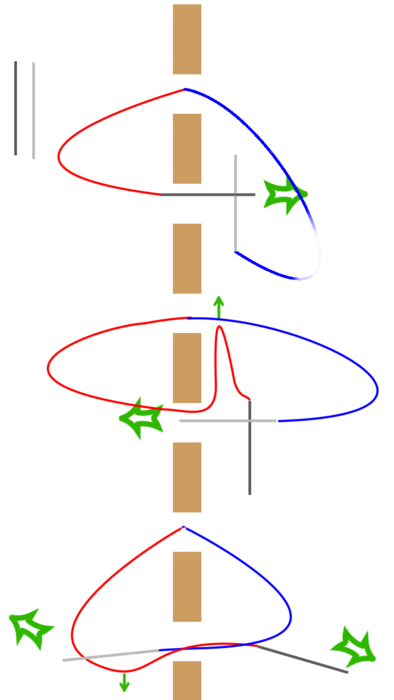

Je me permets de poster un schéma que j'ai rapidement dessiné pour présenter ma technique :
- Vue du haut -
- Vue du haut -
J'espère que c'est compréhensible, ce n'est surtout pas révolutionnaire mais il ne me semble pas l'avoir vu sur ce post. Un noeud est bien formé dans la tranche du cuir. J'ai cependant remarqué que lorsque le cuir n'est pas suffisamment épais, les points ne se forment pas bien. Dans ce cas, ou lorsqu'une telle solidité n'est pas requise je ne tire pas le fil rouge vers le bas pour passer l'aiguille droite dans la boucle.
Je ne sais pas si c'est techniquement correct mais c'est celle que j'ai retenue de mes premières lectures sur le net (et je viens de vérifier c'est celle décrite dans le bouquin de Al Stohlman.
Par contre dans l'animation de wikipédia sur la machine à coudre, je ne comprends pas comment la boucle jaune passe autour du cylindre sans le prendre l'axe de celui-ci.
Ben :hai:

Désolé j'ai oublié de te répondre. Ton schéma, montre le 3eme essai que j'ai fait, ton fil est donc normalement incliné des 2 côtés.

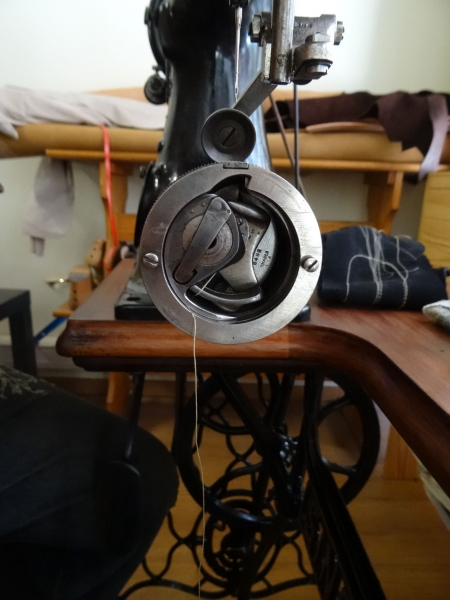

Pour les animations de machine à coudre sur le web, je les trouve toutes incomplètes. Comme toi j'avais du mal à comprendre cette étape. Elles ne montrent pas l'astuce utilisée pour le passage de la boucle jaune, car, nous, les novices, pensons qu'il y a un axe qui empêche donc cette boucle de passer. En fait il n'est est rien et j'ai maintenant compris parce que j'ai une machine. La navette (partie qui attrape le fil et qui contient la canette) n'est pas tenu en tant que tel. Elle est en mouvement libre dans le bloc. Elle est néanmoins maintenue dans ce bloc par de simples "cales". L'intérieur de ce bloc ainsi que la navette sont donc bien polis afin que le fil puisse glisser correctement.
Voici sur ma machine le fameux "bloc" sans la navette. Ce que j'ai appelé des "cales" est la pièce en premier plan dans le bloc (formant presque un 3) et on voit que elle est tenue par un axe :
Maintenant avec la navette :
La navette a simplement été "posée" dans le bloc, si je donne un secousse avant de refermer ce bloc elle tombe toute seule. J'espère que c'est un peu plus clair pour toi. Il existe d'autres types de navettes (avec d'autres formes) et j'imagine que le principe est différent de ce que j'ai expliqué. Il est également fort possible que les machines récentes utilisent de nouveaux procédés, dont je ne connais rien.
