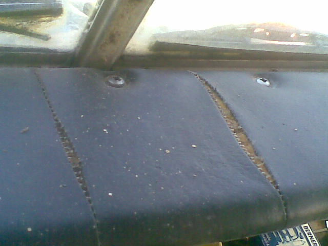

il me reste un problème le vieillissement des fils et changement de couleur :?
je parle de fil "machine"

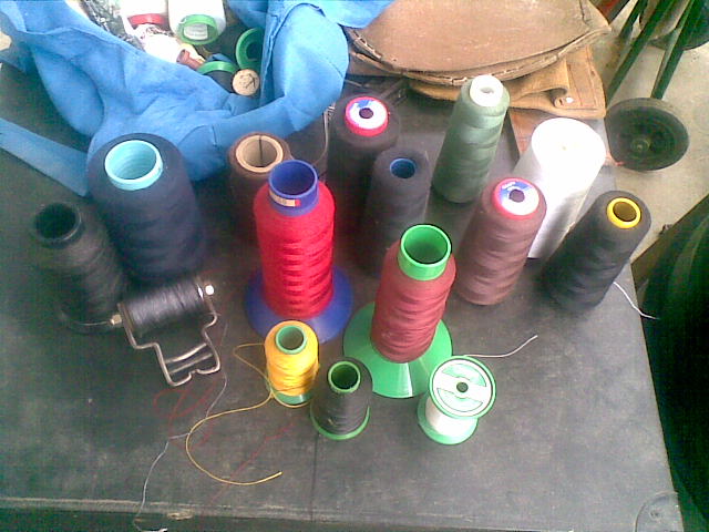

j'utilise des fils de marques, de type nylon...
celui que j'utilise le plus est à droite du fir rouge vif (rouge plus foncé)
et le prob est qu'il finisse blanc/gris au bout de 7/10 ans :cry:
dans le cas des tableaux des bords,en plus ils casses :roll: (le cuir lui tient 8-) )
pour le dian ont voie que c'est du gros...
je sais que les rouges passes (peinture voiture qui passe le plus vite) mais de la à tout perde c'est des fil type cousin...

les fil , (sans S) peu importe la couleur puisque en théorie ils ne sont pas visible !! ensuite qu'appel tu du gros les couture sellerie auto je crois que cela commence à 61 mini et pour la photo que tu met sache que généralement les tableau de bords sont fait en 1 partie car pas grand chose résiste au soleil derrière un pare brise peut être que des fil quévlar (ortho ??)

il sont devenu visible :( avec ce type de couture il disparaisse effectivement , en général je les fait visible par extétique mais si ils ne tienne pas :roll:

c'est deux belles "chutes" que javais gardé pour moi., juste une rustine au milieu.

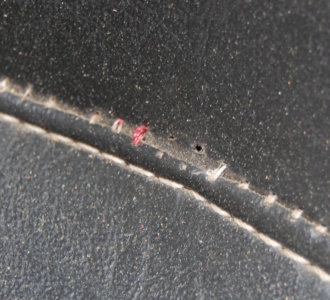

la ont voie bien le prob le fil à l'abri est toujours bien coloré et le fil exposé est décoloré ! :(
cette couture date de 2008 et moyennement exposé, très sollicité en traction et frottement.

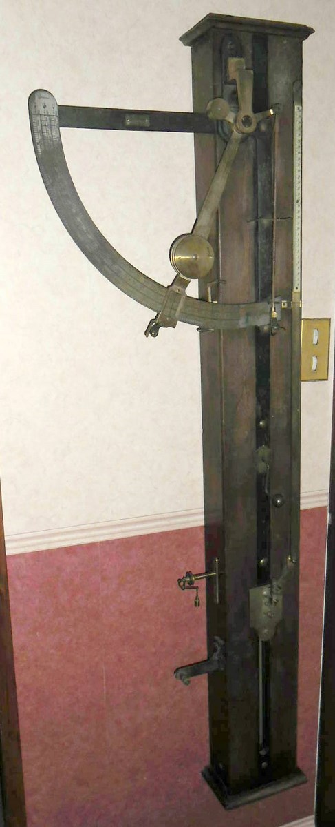

De la part de Montagne:
appareil ancien en chêne pour mesurer la résistance des fils à coudre et à tisser
Le bras du cadran se bloque dès la rupture du fil
Quel est donc le nom? Un tensiomètre de fils????

Message par montagne » mer. 13 mai 2015 10:04
bonne question que je ne m'étais jamais posée !! tensiomètre ou tensimètre merci docteur ^^
une petite manivelle soumet la tension au bras articulé solidaire d'un e petite flèche qui indique le poids en kilos lelong de la petite
réglette en ivoire en haut à droite Adresse disponible aux acheteurs éventuels ...pièce de musée
