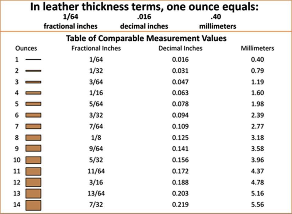

Déjà, si vous achetez des peaux ou tout autre textile ou feutre, cela vous sera vendu en surface dont l'unité sera le Square foot (sq.ft.) un seul chiffre à se rappeler 929.029 cm² soit 0.0929 m² c'est la valeur pour 1 Square Foot. Par exemple, si vous achetez une peau qui fait 22 sq ft., cette peau fera très exactement 2.04 m² (c'est la taille moyenne d'un demi dosset).

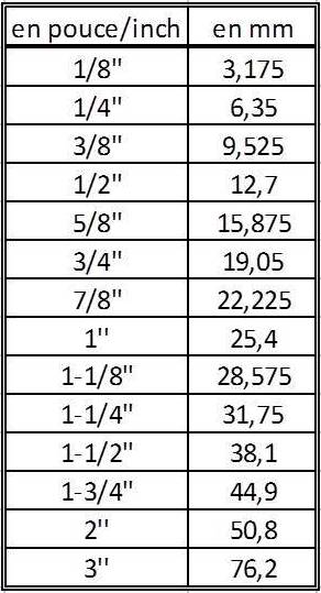

Ensuite l'épaisseur du cuir vous sera proposé en Oz (ounces) qui correspondent à des mm, ou plutôt des dizièmes de mm puisque 1 Oz est égal à 0.4 mm :
Avec ces deux tableau, vous devez être en mesure de vous débrouiller pour commander votre cuir.
J'en profite pour parler de ounce unité de poids puisque beaucoup de matériels et de matériaux vous seront également vendu en Oz. Mais n'étant pas la même unité, ça na pas la même valeur.
Si c'est une valeur de poids (par exempel pour un maillet ou pour un produit) l'Oz est égal à 28.349 Gr
Si c'est un liquide, ça peut être des Oz liquides (fl Oz)et auquel cas, la valeur pour un Oz est de 29.573 ml.
Pour continuer sur les liquides, vous trouverez souvent : la ''pint'' qui est égale à 0.473 l et 16 Oz liquide mais aussi le quart (de galon) qui est égale à 0.946 l et 32 Oz liquide e enfin, le Galon qui est égal à 3.785 l et 128 OZ liquide
Reste à vous donner les correspondances en Pouces ou Inch symbole '' )puisque c'est la même chose sachant que 1'' est égal à 2.54 cm ou 25.4 mm. Voici un tableau de correspondances des principaux standard utilisés en bouclerie et en outillage.

Comment fait-on pour savoir si c'est des oz volume/poids ou taille?
Perso, pour les pouces, j'utilise ça: http://www.lexilogos.com/conversion.htm mais c'est loin d'être complet.
Messages : 1453
Re: tableaux de conversion de mesures
Message par Mich' » mar. 19 févr. 2013 00:09
Le Oz ne sont jamais une taille. mais une épaisseur (en rapport avec la densité). Tu vois bien en fonction du produit que tu achète si c'est une quantité ou un poids. Et généralement, quand il n'y a que Oz, c'est un poid. Dans le cas d'un liquide, c'est souvent précisé (fl Oz)

C'est moi, ou bien les deux tableaux aimablement donnés par Mitch' apparaissent en mosaïque et impossibles à lire ?
Message par Paquita12 » dim. 31 mars 2013 00:00
Non, c'est pas toi.
J'ai déménagé le forum vers un hébergeur plus efficace, il semble y avoir eu des pertes.
Je vais aller les récupérer.
Message par Paquita12 » dim. 31 mars 2013 00:49
Voilà, c'est réparé, merci d'avoir fait remonter l'info!
