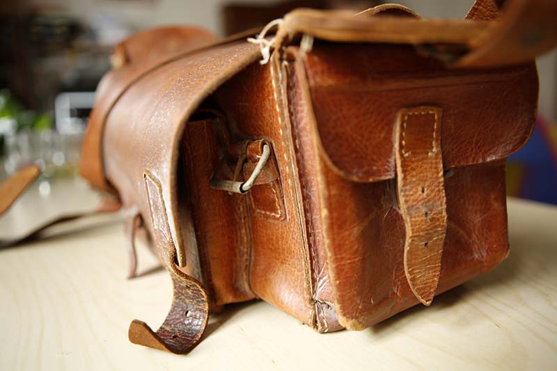

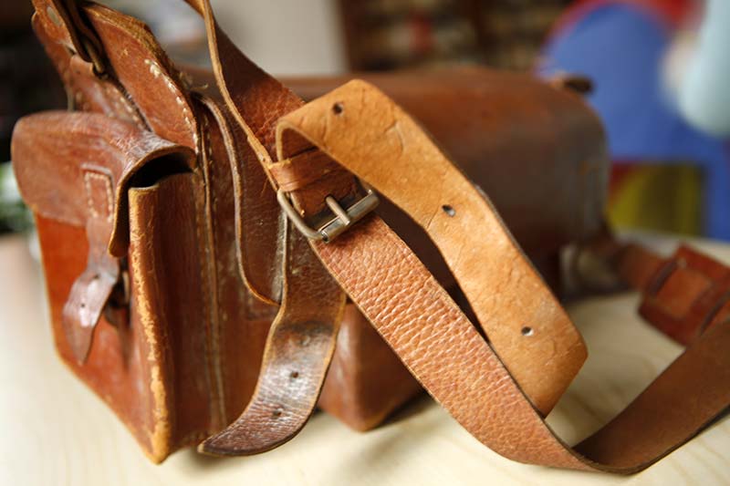

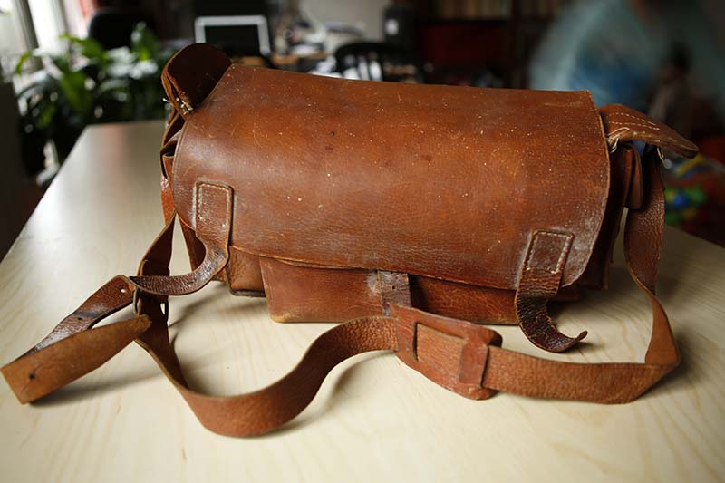

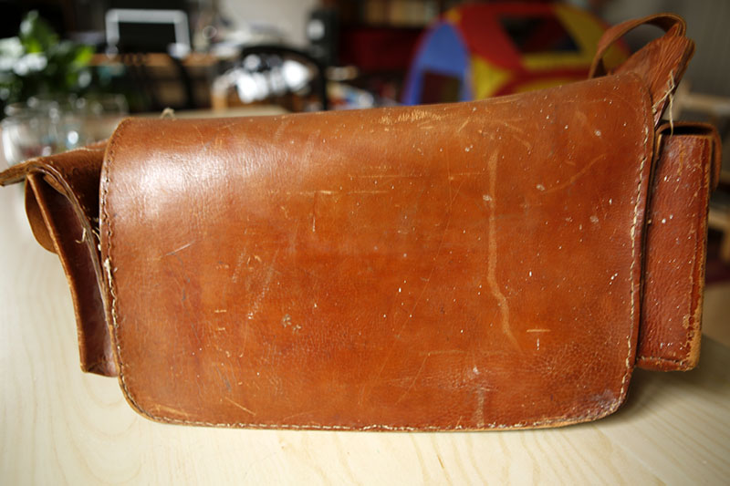

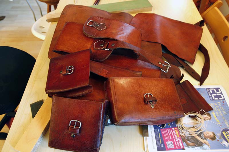

Sur les conseils d'un de nos maitres cordonniers Filcordo, j'ai entrepris la révovation d'une sacoche outils de plombier. Merci Philou :cheers:
Ma chère et tendre me propose, pour ranger mes futurs outils, une vieille sacoche outils de plombier, chouette je dis :clap: .
Oui mais voilà, y'a un peu de rénovation à faire. Les coutures ont cassées, le fil est sec et casse tout seul et les boucles sont à changer :triste10: . Lors d'un prêt, la sacoche a reçu des petites goutes de peinture (surement un plafond) :sweat: .
Voici la bête:

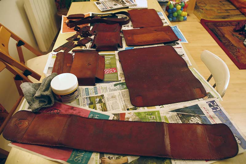

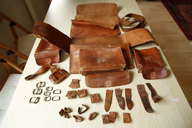

Maintenant, reste plus qu'à tout démonter, c'est parti :twisted: et la voici en pièce détachée:
Grand nettoyage au savon glycériné, puis graissage généreux (1 couche pour l'instant, j'attends que ça boive !!)
Les taches de peintures sont restées :@ affraid , ça donnera du vécu :-P , si je tenais le responsable :fouet:
Voilà où j'en suis, pas tout le temps que je souhaiterais pour ne faire que ça le soir, la famille me réclame :blob1: .
Il faut que je trouve la bouclerie, il me manque les adresses sur Paris (je peux toujours me rabattre sur Chadefaux ou Poursin, mais je me demande ce qu'il en est des tarifs :tetedanslmur: ). Et ensuite, une seconde couche de graisse ? Et remontage :violent1:
A bientôt pour la suite :byebye: :byebye: :byebye:

Salut l'ami,
Beau projet.

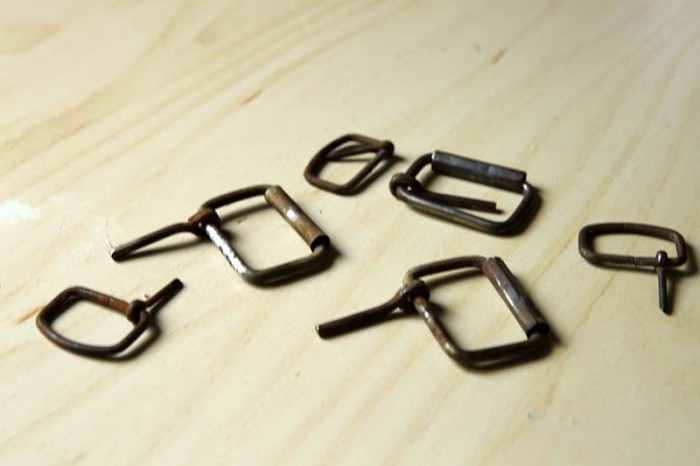

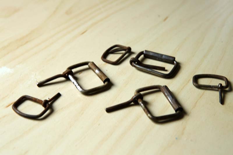

Tu ne peux pas nettoyer les boucles ? Elles sont trop abîmées ? Chez Chadefaux dans mes souvenirs les boucles sont à un prix correct. Poursin c'est plus cher mais qualité incomparable (c'est à côté de Chadefaux, tu peux toujours aller y faire un tour). Dis-moi ce qu'il te faut en boucles (taille/couleur/type...) et je regarderai ce que j'ai.
Tu devrais profiter d'avoir tout décousu pour faire un patron, au cas où tu veuilles en refaire la même ;-)

Salut Dam's,

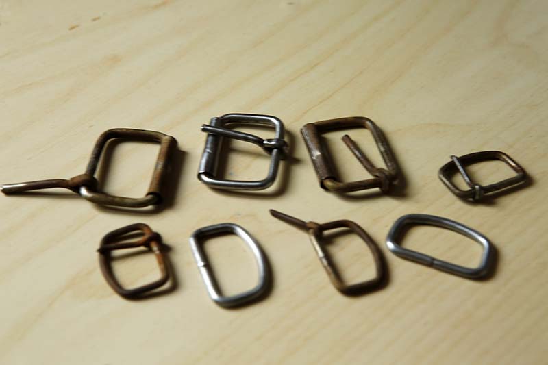

Le patron est prévue, je ferais un fichier pdf pour ceux qui veulent :D . Pour les boucles je vais essayer de les décaper, ce sont les trois plus petites qui ont de la rouille, perdues pour perdues elles vont faire un stage dans un peu de vinaigre, ensuite un petit polissage, je verrais bien ;)

Voici des nouvelles de la réno ;)
Deux photos de la bouclerie, avant et en cours de néttoyage:

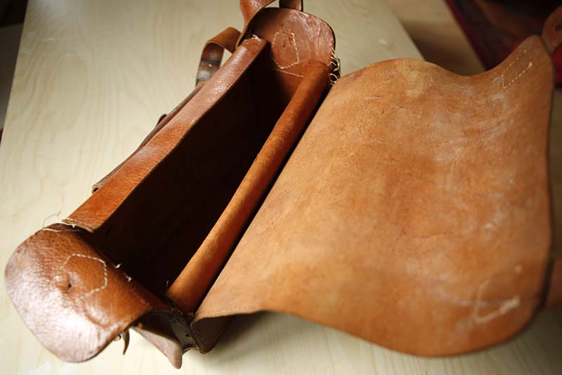

Et la sacoche en cours de remontage, c'est pas fini, pas eu temps de tout faire :x sont trop cours ces week-end :swear:

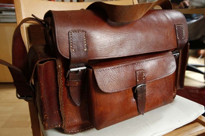

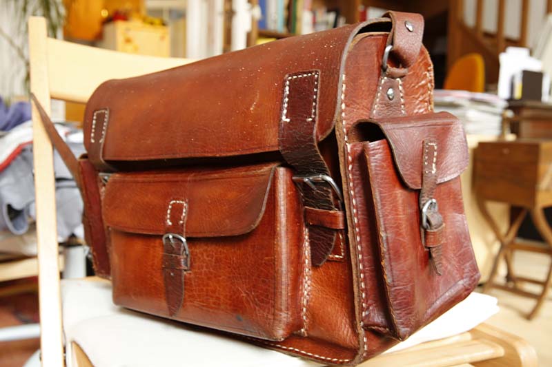

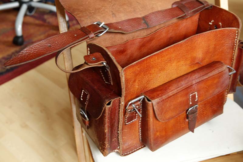

Voici la suite et fin de la rénovation après remontage.
Le cuir à tout de même souffert du manque d'entretien :( , mais maintenant j'ai le patron, alors si ça ne tiens pas, y'a plus qu'a :clap:
Messages : 1763
Re: Rénovation sacoche outils de plombier
Message par Dams » lun. 30 mars 2015 11:15
Très beau travail de restauration ! :clap:
En te souhaitant que la sacoche soit fonctionnel le plus longtemps possible malgré la fatigue du cuir ;-)
Messages : 1150
Message par tipit » lun. 30 mars 2015 11:42
Merci Dams, je penses qu'elle servira encore un bon moment.
Étrangement les pièces qui ont le plus souffert sont les petites poches des cotés, le reste est encore bon :)
En tout cas cela m'a bien occupé :rofl: et je ne le regrette pas :cheers:
