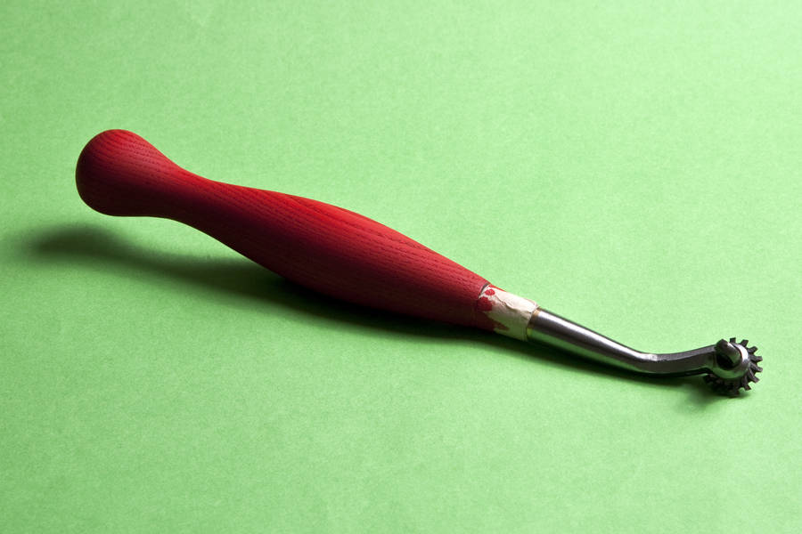

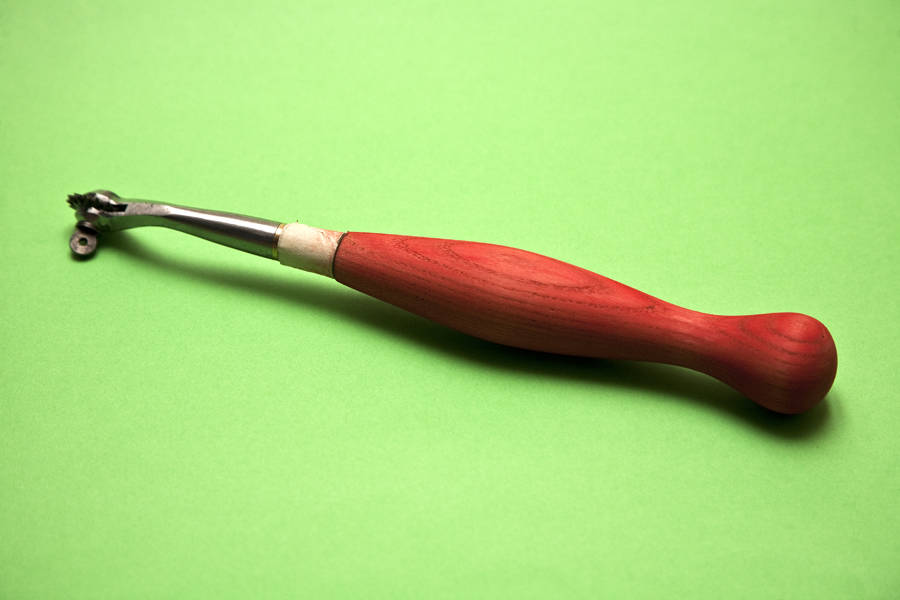

Message par Lou » sam. 7 mars 2015 10:44
Bonjour!
Après avoir lu l'article de Nox "Restaurer un vieil outil", j'ai décidé de découvrir par curiosité l'apparence du bois de ma griffe à molette Fages & Aiglon (une Blanchard low cost en fait...)...
Voici donc les étapes de sa transformation...
Au départ:
Après ponçage, en cours de route...
Enfin entièrement poncée et à brut:
Il semblerait que l'essence soit du chêne?!
Prochaine étape, une teinture...
Après un premier passage de teinture, plutôt léger:
La "vraie" coloration encore humide:
Après séchage:

Moi j'ai pensé à faire une teinture puis passer du fond dur dessus et cirer et voilà! J'en ai discuté avec Nox, elle a approuvé et m'a dit de prendre du brou de noix si jamais ça ne le faisait pas ou que le rendu n'était pas top...
Y'a qu'en essayant... Verdict avant demain matin, je pense passer aux essais de teinture ce soir :talk:

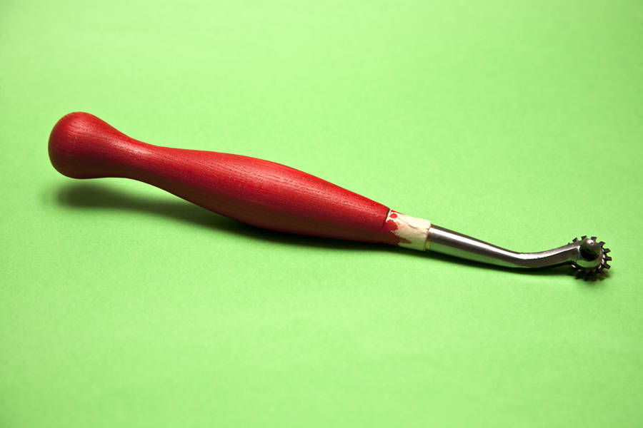

Bon, vu la couleur que j'ai choisie, je pense que certains vont détester ou sauter au plafond... Je m'en fous, je l'ai faite à mon goût :lol: et même temps je trouvais le bois plutôt moche... :worried:

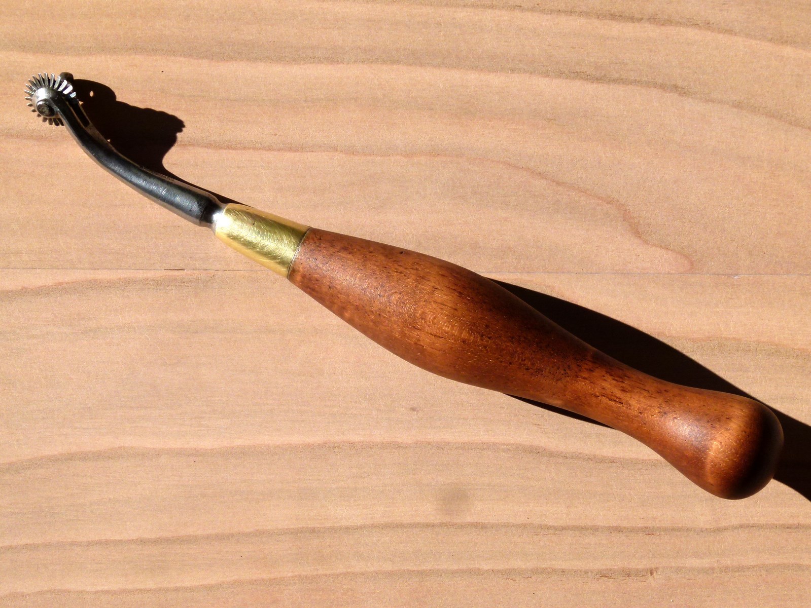

Eh Mich', moi aussi je bricole le bois, y'a pas que mon homme, on partage l'atelier (difficilement vu comment c'est riquiqui!), non mais, c'est pas parce que je suis une fille que je bricole pas :P Tout le monde dit "l'atelier d'A...", non mais c'est le mien aussi, ouinnnnn!
Mich', ce que tu appelles patte d'ébéniste (ou pâte? erreur ou pas?) ne serait pas un genre de bout applicateur genre tampon mousse ou chiffon? Ou c'est une pâte?
Alors tant que j'y pense, vous savez comment faire disparaître un choc sur du bois? Lorsque les fibres sont enfoncée par un coup? Non pas en ponçant.. Si vous êtes sages je vous le dirais!
C'est vrai, si la teinte est à l'eau, ça va relever un peu les fibres du bois... Mais pour avoir décapé une griffe similaire ancienne vraie Blanchard de 23cm, voir photos (je n'ai pas de avant / pendant désolée), je ne me souviens pas que ça ai été si important... Je n'ai pas eu égrener après chaque couche. Le bois était clair après ponçage, hêtre? Ou charme? Peu de veinage, grain assez fin. J'ai un doute pour le frêne qui est plutôt utilisé pour des manches d'outils devant être soumis aux chocs (il les absorbe) genre haches, marteaux...... Pour une griffe on met ce qu'on veut comme bois, ça force pas: noyer, palissandre, ébène... enfin autrefois!

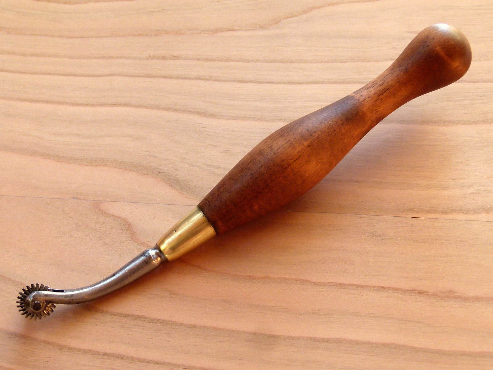

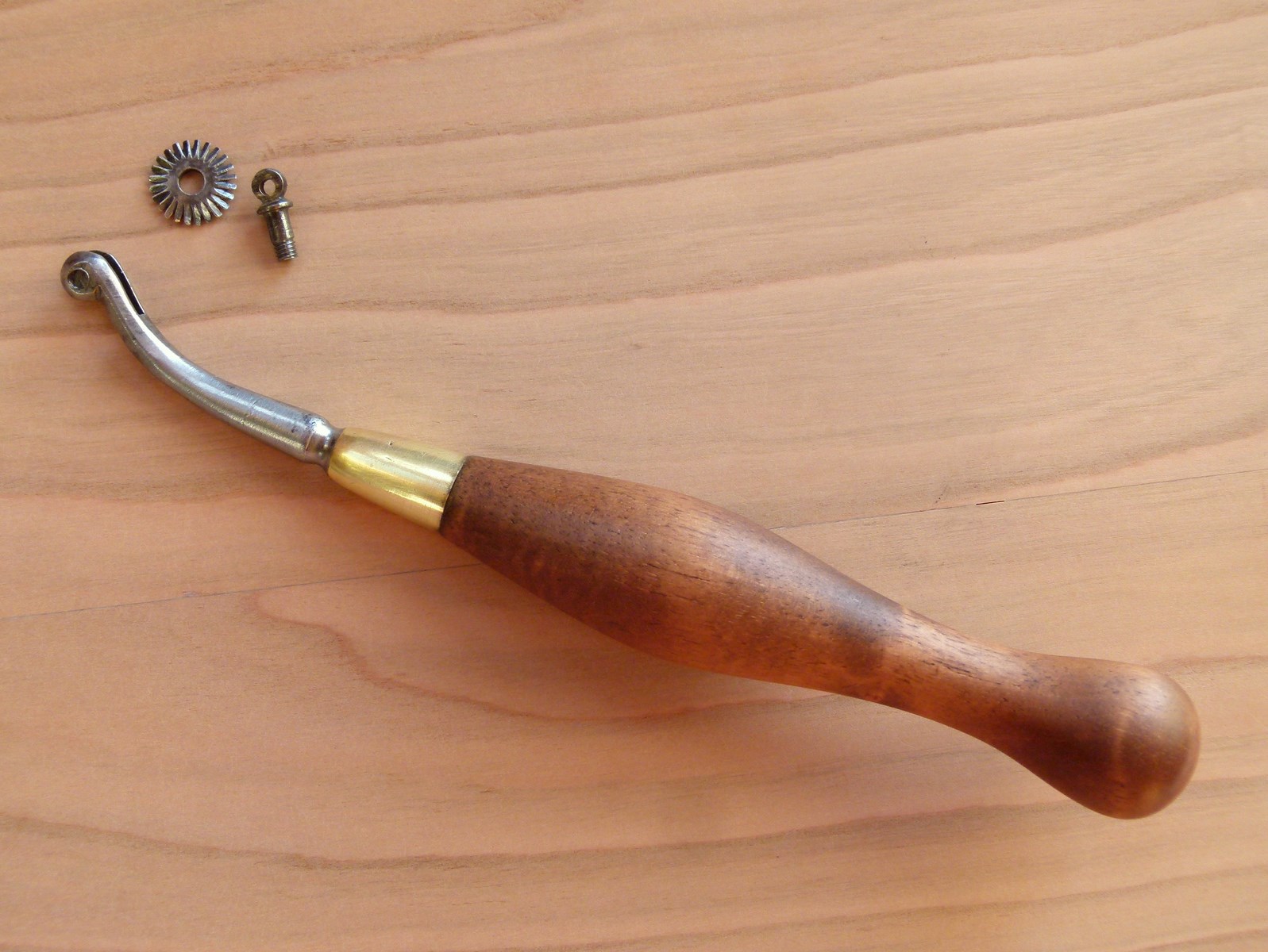

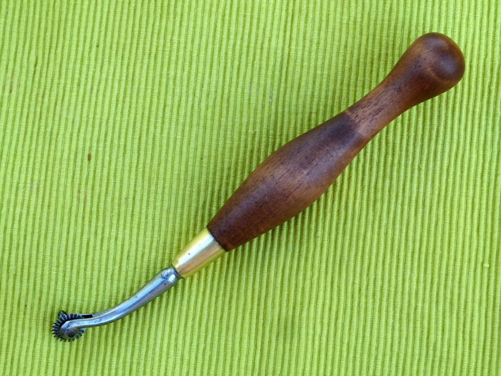

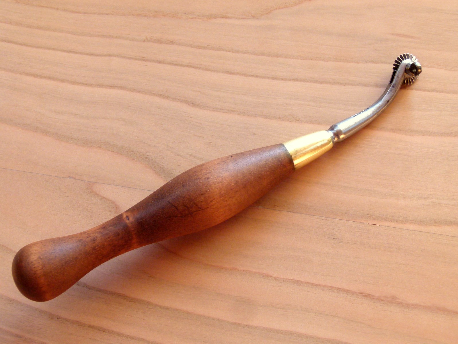

Photo à l'ombre:
Photos au soleil, j'ai rien changé, mais c'est pas le même effet:
Pour celle de Lou, j'hésite entre chêne et châtaignier maintenant, je montrerai à l'homme de la maison à son retour du taf ;) Sur photo c'est dur à dire....
J'ai mélangé 2 teintes Luberon que j'avais en rab (bidons de 0.5l), environ 1/3 de brou de noix et 2/3 de merisier (assez rouge) dans une coupelle, appliquer au chiffon ou mèche de coton, ne pas saturer le bois, y aller progressivement, bien essuyer et laisser sécher 30mn ou 1h minimum.
Appliquer le fond dur au chiffon et essuyer DE SUITE sinon ça colle! En fait c'est un très fin "film" de protection que je souhaite vu que l'outil ne vas pas être mis à rude épreuve (normalement si vous bossez pas comme des brutes). C'est histoire que des gouttes d'eau ne fassent pas de tâches claires sur le bois si c'était juste ciré!
Après tout ce n'est pas un meuble de salon...
Laisser sécher 30mn. Egrener très très légèrement au 000. Quitte à faire 2 fines couches ... Puis cirer à la cire d'abeille liquide incolore naturelle (la bien jaune, la vraie!).
Pour la teinte, c'est pas donné et hélas je doute que ça existe un plus petit bidon... Il faut un fond de verre pour la griffe et encore... Donc acheter une seule couleur, merisier par ex. ou rouge... ou vert ou bleu, soyons fou et originaux! Pas rôôôze on a dit hein :mdr:

Je ne peux pas modifier mon post pour le moment et je dois préparer les photos puis demander à un/une modo de les poster sur mon premier message pour que ce soit à la suite, j'ai essayé de photographier à chaque étape, et je n'ai toujours pas terminé! Il me reste le fond dur à appliquer (pas le temps! y'en a qui bossent ^^!).
Bernard: on ne peut pas plaire à tout le monde, n'est-ce pas ? Les goûts et les couleurs ne se commandent pas non plus, bon, ça vient sûrement de la culture et de l'éducation mais... :wasntme:
Nox: Alors le bois de ma griffe? Le chéri a-t-il tranché? Je ne peux pas te refaire de photos car elle a un peu changé de couleur là... :lol:
Ah non hein! Surtout pas roooooose, ça fait trop fille T_T
Trysk: Les fibres du bois n'ont pas gonflé donc no probz' :P
