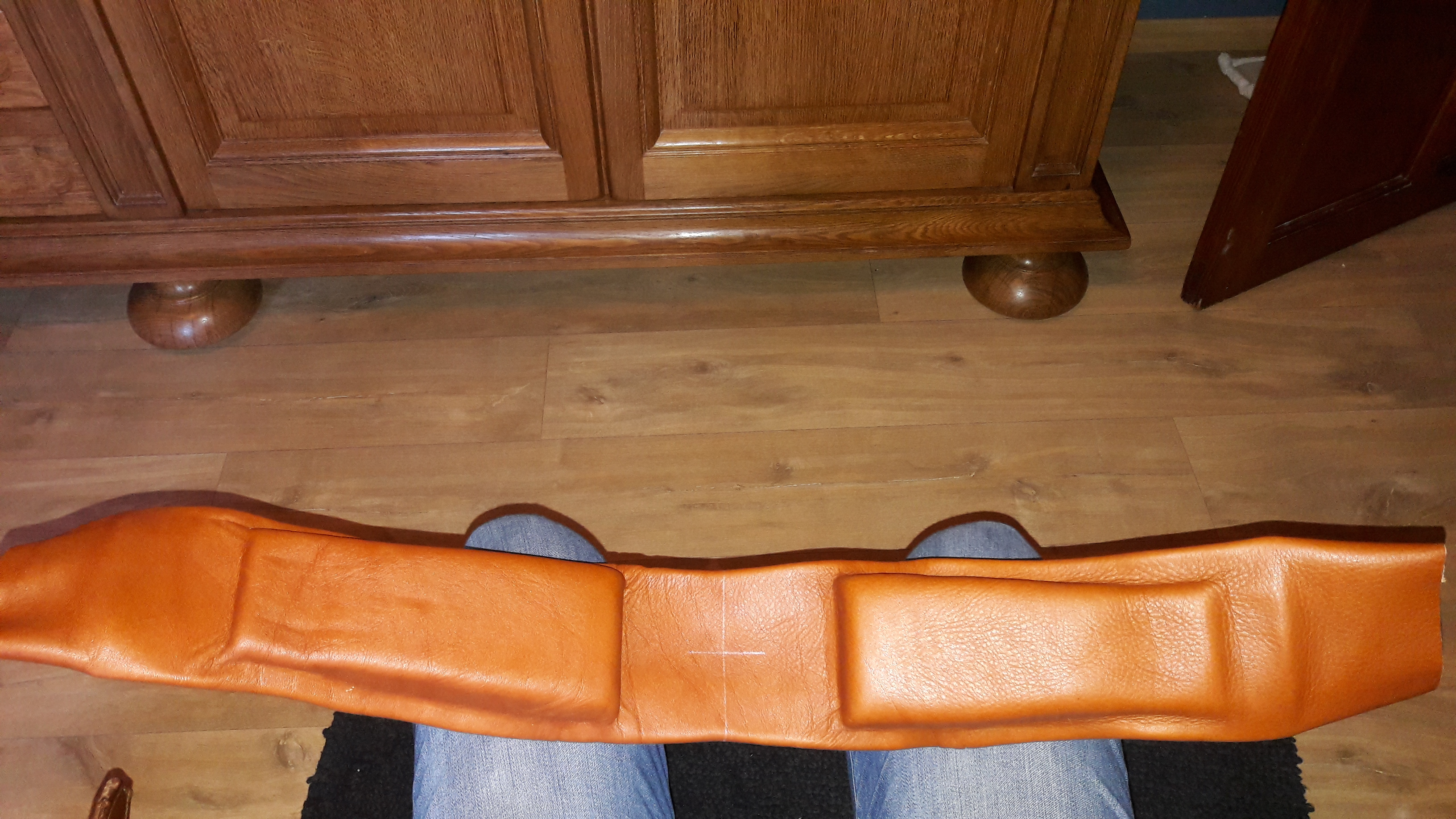

Reculement
On avance tout doucement... pff trop lentement oui!
Il a été décidé, et parce que j'en avais l'occasion, de réaliser le reculement à l'aide de latex naturel. (la même matière sera utilisée pour la bricole). Je n'ai pas de photo de la matière première, mais ça se vend tout bêtement en feuille de 1mx2m, c'est blanc, et on sent que ça sera agréable pour le cheval.
De mon coté j'ai demandé "un bout" à mon professeur/sellier. La feuille entière coutant cher, et comme il me faut 2 épaisseurs différentes pour les pièces à construire, ça aurait fait 2 feuilles de 2m² sur les bras :mdr:
Avaloir
La chose la plus casse bonbon à réaliser sur le harnais, hormis les montants de mors/œillères qui sont donc déjà réalisés, c'est les boucleteaux se situant sur le reculement et la bricole.
Il en faut 4 pour le reculement, et soit 4 ou 2 pour la bricole selon le modèle choisi. Je suis partie sur la réalisation de 6 boucleteaux donc, vu que j'ai choisi le modèle de bricole n'en possédant que 2 (pas bête moi ho!)
Ils doivent tous, une fois mis sur le cheval, être pareil en hauteur, autant tous les faire d'un coup et être tranquille donc!
Voici à quoi ça ressemble déplié, et une fois réalisé:
Ce que j'expliquais plus haut: on voit que les boucles sont à la même hauteur, qu'il y ait l'anneau ou non. Le cuir qui passe dans les boucleteaux sans anneaux viendra au milieu des anneaux. (je ne sais pas si je suis claire^^)
Les 6 boucleteaux sont terminés. 2 sont mis de coté pour la bricole, les 4 autres (visibles sur la photo précédente) sont déjà placés sur l'avaloir, et celui-ci est terminé.
Reculement terminé! Les marques au bic argenté seront bien sur effacée et les finitions réalisées comme la bride après (oui je vais galérer...) :P
Ce que j'expliquais plus haut, même hauteur de boucle, quelque soit le départ du boucleteau:
Je devais mettre le cuir par dessus le mousse dans mon cas (mousse trop court pour aller jusqu'au bout). J'ai bien entendu paré à zéro le cuir. Les points noirs que l'on peut voir dans la couture sont les arrêts brûlé. Je ne me fais pas à faire des noeuds, je sais qu'il n'y en a pas besoin avec les 3 points de retour en arrière mais je préfère bruler quand même, je suis têtue :P
Barre de fesse
La barre de fesse a été réalisée à la main sur papier, ensuite reportée sur ordinateur pour bien lisser les courbes, imprimée, et reportée sur un cuir de 10cm de large.
Ce système coute plus cher à la réalisation vu qu'on tire une bande de 10 cm plutot que 2 bêtes lanières plus fines. Mais bon, je préfère que ça soit un peu plus "classe", au diable l’avarice! :P
Ensuite découpe au couteau à pied. Ça a été tout seul même dans les courbes!
Ensuite une petite "fonçure" comme pour les œillères, et là pas besoin de symétrie donc on ne se trompe pas :P
C'était mieux de doubler, donc on double, même si il n'y a aucune force sur cette pièce. Et pour que ça ne soit pas trop épais, on double avec du cuir chamoisé, oui monsieur!
(c'est ce que j'avais de souple en stock, pas trop épais, pas trop fin, et sur le cheval autant mettre du bon...).
On ne pré-découpe pas le 2e cuir, on le colle comme ça, on coud, et puis seulement on coupera. Ça permet d'avoir des courbes parfaitement au poil avec le 1er cuir.
La finition des tranches sera donc faite, mais après! (et sur cette pièce-ci, comme ça se verra encore plus que sur la bride, on la fera bien :mdr: )
Photos:
Pièce découpée, passage de la rainette, puis sera fait l'abat-carre coté fleur.
En cours de couture:
J'en suis là pour l'instant ! La couture a un peu plus avancé... mais pas encore terminée.

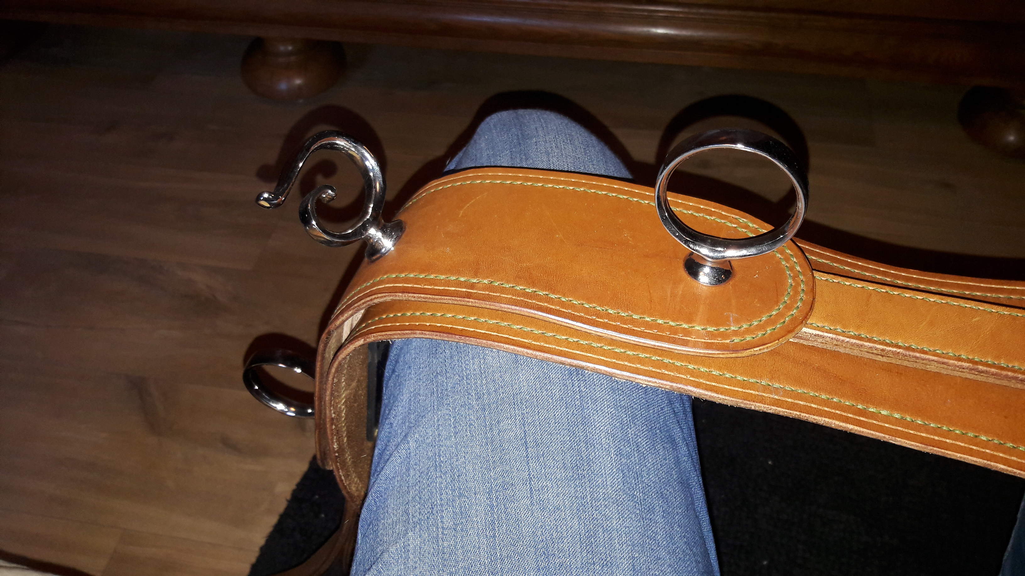

Sellette

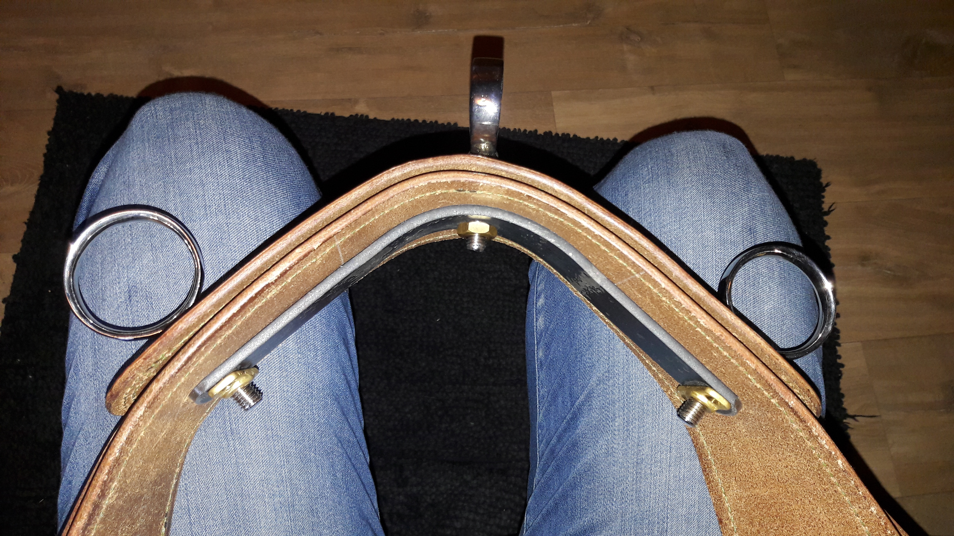

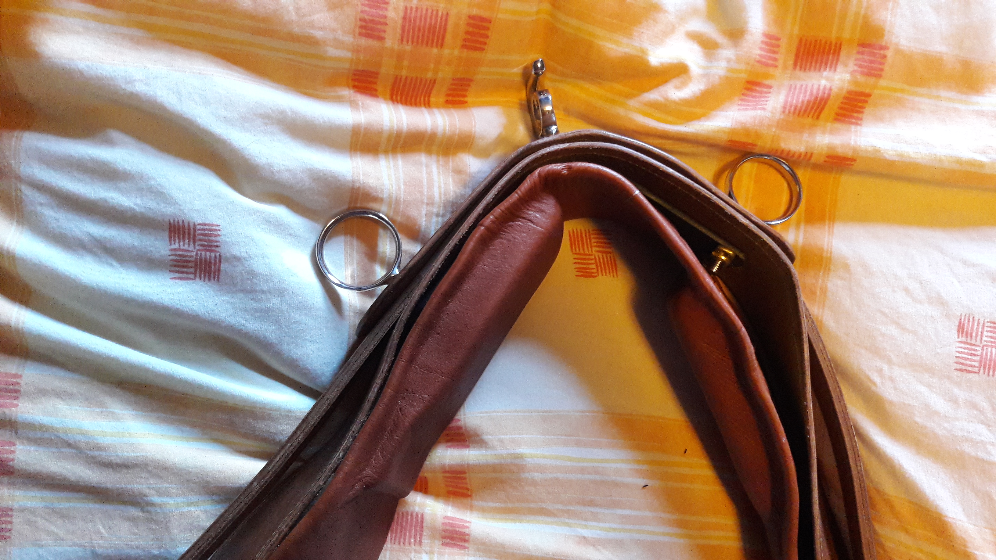

L'arçon est tiré d'une barre métallique de 5 ou 7mm d'épaisseur je ne sais plus... j'ai pris les mesure avec une "latte cobra" du dos de mon cheval, reportée sur une feuille, et nous avons forgé à chaud cet "arçon" vis à vis donc du dos du cheval.
On perce ensuite les trous pour passer les clés de sellette, et dans mon cas ici le crochet, mais celui-ci n'est plus forcément utile, c'est juste un objet de déco, utilisé autrefois pour fixer certains enrênement pour garder la tête des chevaux "en l'air".
Une fois les trous réalisés sur l'arçon, on fait le trou central pour le crochet sur le cuir et on assemble le tout, afin que le cuir suive l'arçon, et seulement là on indique où percer pour les clés de sellette. Si on mesure à plat sur le cuir, lors de la mise en forme les trous du cuir ne correspondent pas aux trous sur l'arçon.
Différentes couches de cuir: petit quartier, dossière et grand quartier ensemble, le tout est traversé par les clés de sellette et le crochet.
Une fois le tout bien fixé, il me faudra couper le surplus de la tige filetée et mettre un point de colle spécifique (pour éviter que cela ne tourne comme dans beaucoup de harnais).
Le coussin vient ensuite par en dessous.
Les quartiers peuvent être réalisées dans du collet épais. La dossière aussi, elle est doublée, et dans ce cas ci ne coulissera même pas car il s'agit d'un harnais pour une voiture à 4 roues. La sellette n'a aucune résistance physique à avoir dans la traction d'un attelage (si c'est le cas les réglages sont tout bonnement mal fait).

Petit quartier sur grand quartier, avec dossière. Les coutures décoratives sont faites à l'avance, ici il reste à coudre le petit quartier sur le grand. 2 solutions:
1. coudre sans la présence de la dossière. Avantage: couture nickelle, pas de prise de tête avec celle-ci, bonne mise en place. Inconvénient: on en chie littéralement pour insérer la dossière qui est en double épaisseur, le cuir du petit quartier étant cousu à plat et pas pré-formé, il va falloir forcer comme un malade.
2. Coudre avec la dossière déjà installée. Avantage: pas de difficulté à insérer la dossière vu que déjà en place. Inconvénient: Grosse difficulté à coudre le petit quartier à la bonne place, grand risque d'avoir trop de "retrait" de celui-ci. Très grande tension lors de la couture à produire.
J'ai vu les 2 solutions appliquée lors de mes cours du soir, les deux si bien réalisés ont donné de bons résultat. La 2e solution semble quand même la plus risquée en terme de résultat. Je choisirai la 1ère. Je vais juste beaucoup galérer car ma dossière est vraiment épaisse.
Avant de coudre le petit quartier sur le grand il me reste à souder la chape de croupière qui recevra le reculement ainsi que le recouvrir de cuir. Il reste également à fixer les 2 pontets de sellette. Ils traversent simplement le cuir et sont fixé par l’arrière avec une plaque métallique, même fer que mon "arçon" dans mon cas.
Ces pontets sont indispensables, car la dossière va obligatoirement bouger d'avant en arrière à certains moment, le moins possible avec de bons réglages c'est mieux bien entendu. Mais la dossière en bougeant d'avant en arrière va créer des tensions sur la couture entre petit et grand quartier. Les pontets évitent cela. On peut également mettre des genre de "rivet" (je ne connais pas le nom) métallique de part et d'autre sur le petit quartier pour que ça vienne forcer sur eux et non sur la couture. (2e et 3e photo)
Avant de coudre les coussins sur le grand quartier, il me reste également à coudre les contre-sanglons.

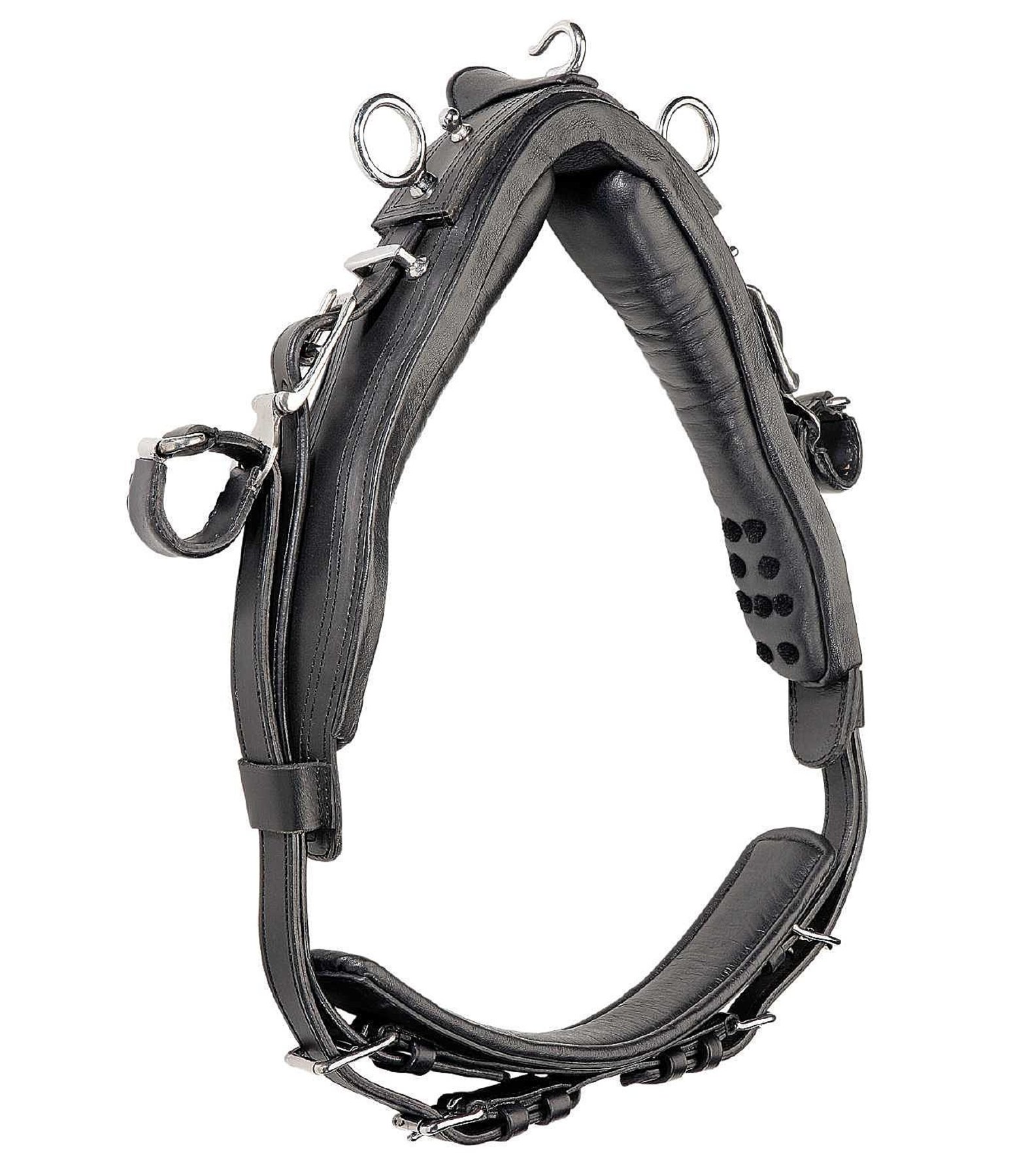

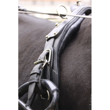

Exemple de modèle avec pontet:
(kramer)
Exemple de modèle sans pontet mais avec les "petites boules métallique / rivets "
(nord attelage)

Les coussins, rien de spécial, mousse néoprène dans mon cas + latex naturel, le tout recouvert d'une épaisse peausserie, qui a été collée sur les mousse et sur une croûte de cuir. Celle ci n'a aucune résistance à avoir, elle est juste présente par facilité de mise en place de la peausserie sur les coussins, et plus facile à coudre également. On peut utiliser n'importe quel cuir fin à partir du moment où il a assez de tenue pour replier la peausserie sans que celui ci ne se plie aussi.
Les traits au crayon argenté au centre me servent uniquement à centrer mes coussins pour la couture future sur le grand quartier.

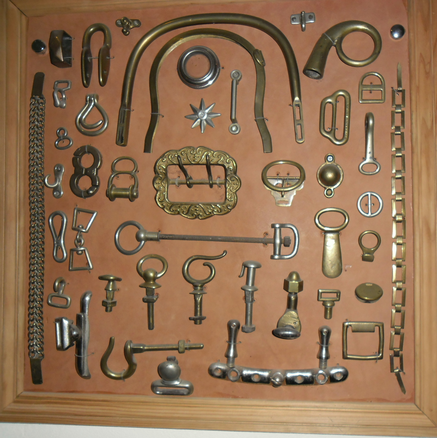

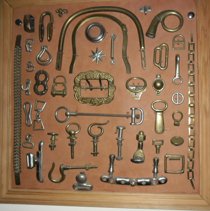

je te transmets (par nox) photo d'un systémé breveté de fixation rapide d'un reculement . c'est la pièce en bas à gauche
.elle coulisse et se bloque dans un rail coulissant fixé sur les brancards ; fini les courroies qu'on entortille autour des
brancards...et rien à voir avec les fixationx qu'on trouve actuellement sur les sulkys ;je peux faire la photo de la partie
fixée sur la voiture à moins que tu puisses passer la voir (pres de radermecker ) voiture tabatière ancienne 2 places avant
et 2 places vis à vix derrière appelée aussi phaeton de médecin TBE prix intéressant bonjour le plat pays!!
Photo, édité par Nox, voici:

Coucou, merci d'avance, tout est bon à apprendre ! Et je ne connais que les systèmes testés, donc pas beaucoup hihi.
Pour le moment nous nous amusons pas à faire des tours et des tours avec le cuir à chaque fois. Comme il s'agit de marathon, mais même quand on part se balader c'est pareil, point de vue sécurité, on a donc bien fait faire au cuir des tours sur le brancard, mais entre les courroies de reculement et le reculement même, on a des attaches de sécurité. (Même ça on en voit peu sur les autres attelages qu'on croise, c'est dommage, ça éviterait de devoir couper le cuir en urgence, ou simplement que le cheval panique le moins longtemps possible en cas d'accident)
Attaches sur lesquelles il suffit de tirer pour tout défaire. En cas de renversement, ton cheval est libéré de la voiture en 3 traction de ficelle de chaque coté (on à la même chose aux traits, et à la sellette on a mis aussi un système qui se détache en 1 seconde, donc ça fait 3)
En résumé, les courroies restent sur le brancards, et quand on déshabille le cheval on tire sr les attaches, et ça libère le reculement Le cuir reste en place sur les brancards, on ne les enlève jamais. (en théorie il faudrait les enlever pour les graisser de temps en temps).
Je ferai des photos aussi, mais j’attends les tiennes pour analyser ça hihi :p
En attendant voilà à quoi ces attaches ressemblent:
Il en existe de tailles différentes et de résistances différentes bien sur.

photo ajoutée sur le post de Montagne directement ;)

Merci, je vois et compris le principe.
Mais il faut pour ça avoir des brancards adaptés, et si j'ai 3 voitures d'attelages, adapter les 3 types de brancards (ou en racheter avec ce système?) pour les trois? Ou ça peut se monter sur n'importe quel brancard déjà existant?
Aimerais bien voir le système monté, je ferai attention si j'en croise, mais j'imagine que c'est rare?

ZUT ! trop tard pour les initiales laiton sur les oeillères ??,j'en ai un stock mais hélas que des consonnes !!elles se fixent
facilement entre le cuir et la tôle ...c'étaient les initiales des propriétaires et non celles des chevaux pas sympa pour eux!!!
oui mon systéme d'attache du reculement se fixait sur les brancards (bois ou métallique ) il en fallait donc une paire soit
4pièces (2 mobiles + 2 fixes) assez anciens ...jamais revu mais gros avantage pas de trinque ballage de pièces métalliques
+ou - bruyantes ( j'essaierai d'avoir des photos de la voiture et des brancards) évidemment ce système pour les marathons
serait moins sécuritaire

Ho ça aurait été superbe Montagne, peut-être pour de futurs harnais pourquoi pas, avec l'initiale de mon nom de "scène" hihi!!
Mais pour celui-ci, je fais tout en bouclerie "argentée", donc pas de regret ;)
Oui peut-être que dans le marathon ça serait un peu plus risqué. Cependant pour la voiture de promenade ça peut tout de suite devenir intéressant pourquoi pas, si tu retrouves des photos je suis preneuse. c'est toi qui fabriquait ces pièces en particulier?

d'ailleurs je ne comprends pas pourquoi ce système d'attache pourtant breveté (en france) n'ait pas eu plus de succès ....
en cas d'accident il suffisait de faire un demi-tour (le passant rectangulaire ) à ce passant pour libérer aussitôt le brancard
promis pour la photo ! au fait tu sais que NOX a un sacré coup de crayon ?? malgré sa modestie demande lui de te

grosse feinte les brancards sont absents sur la photo ( je recherche les 2 pièces fixées)
