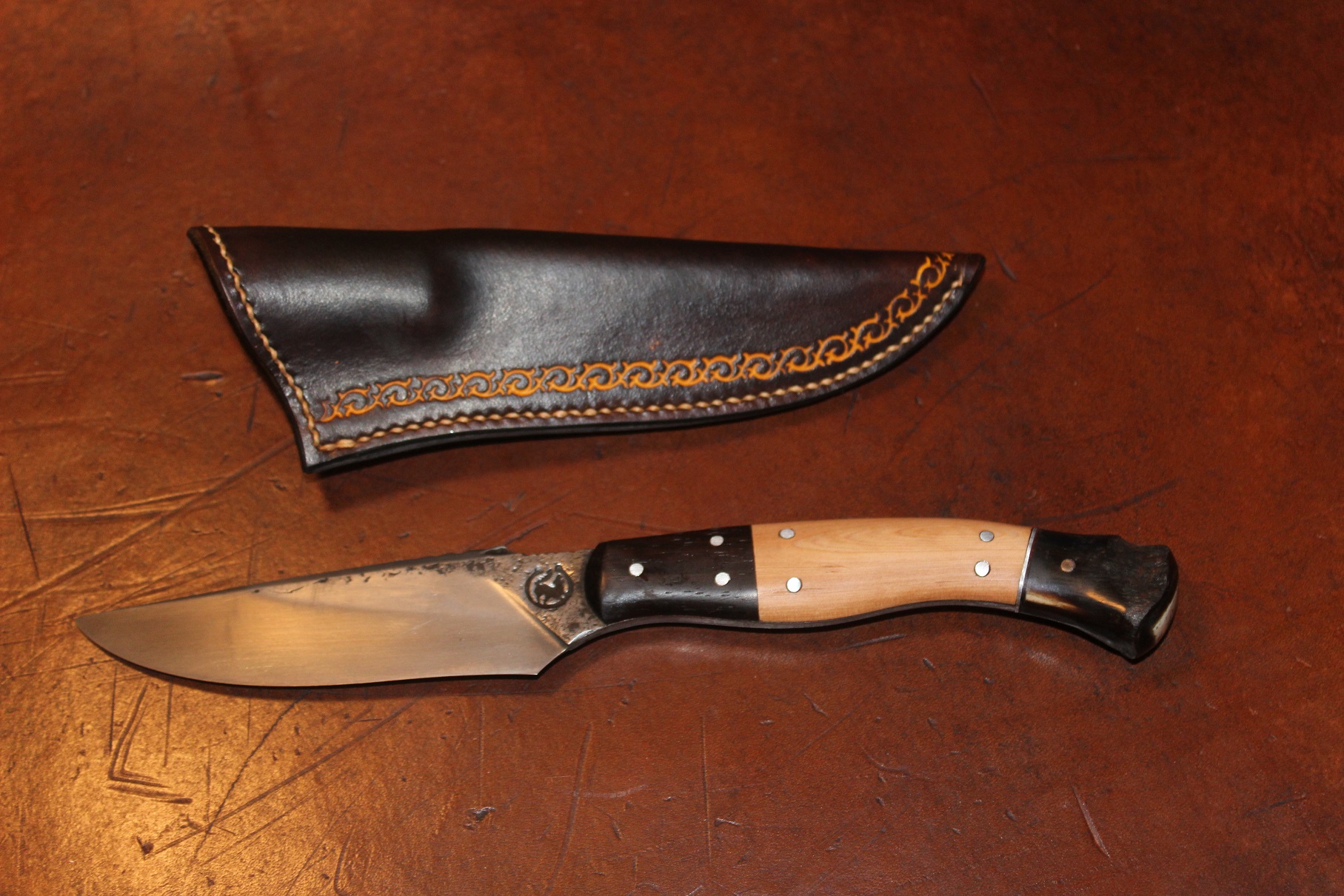

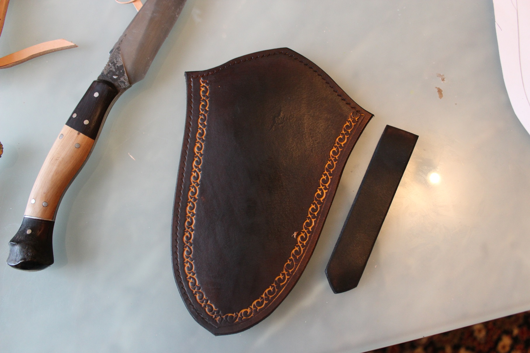

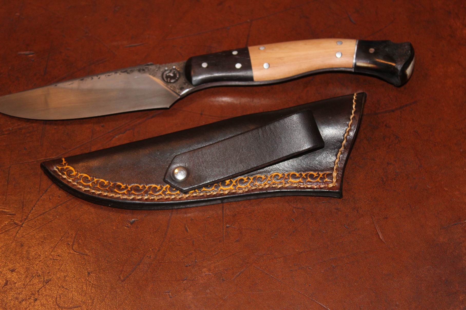

Voici ma façon pour faire un étui simple, il en existe d'autres. je ne dis pas qu'elle est forcément très bonne, mais elle fonctionne très bien.

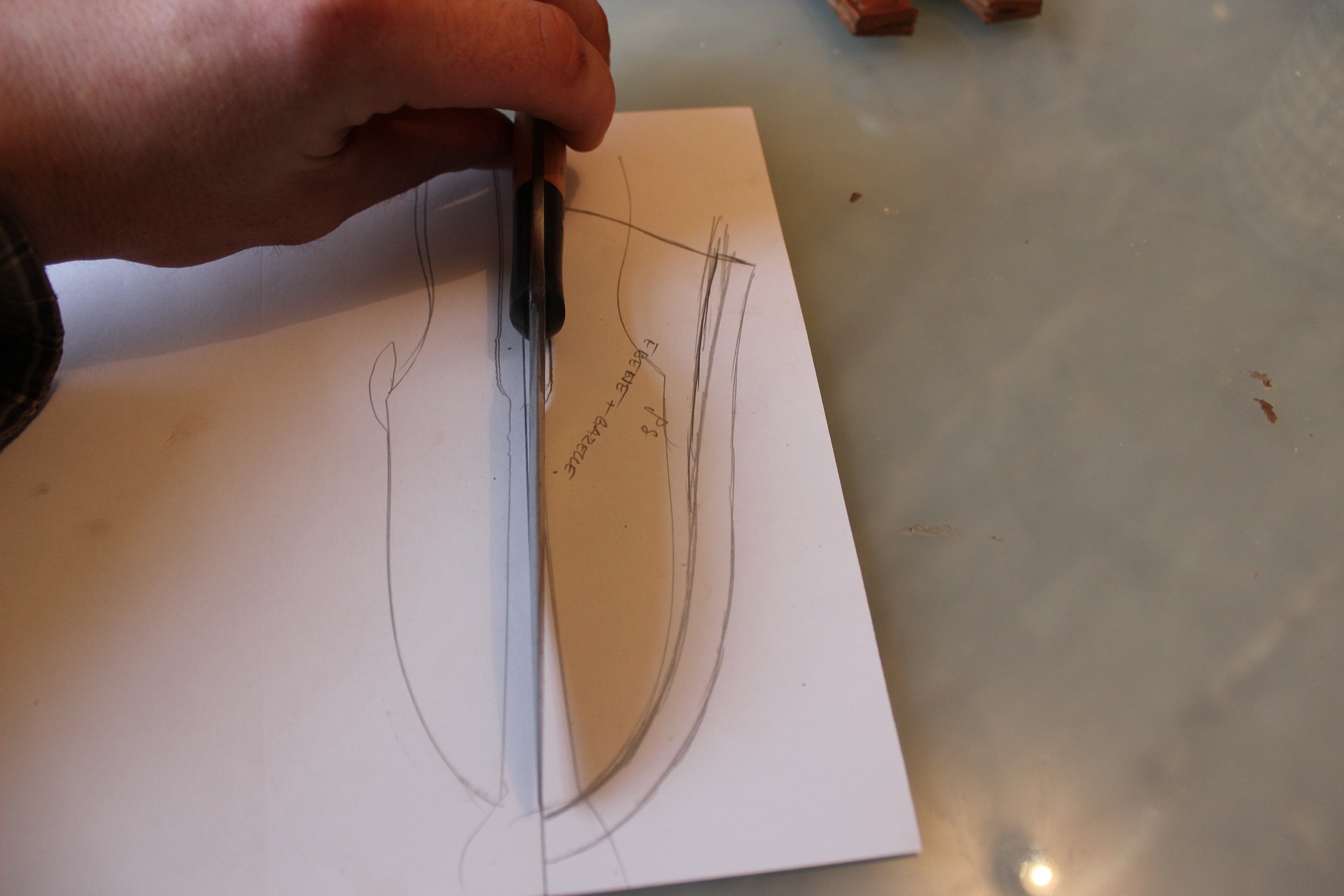

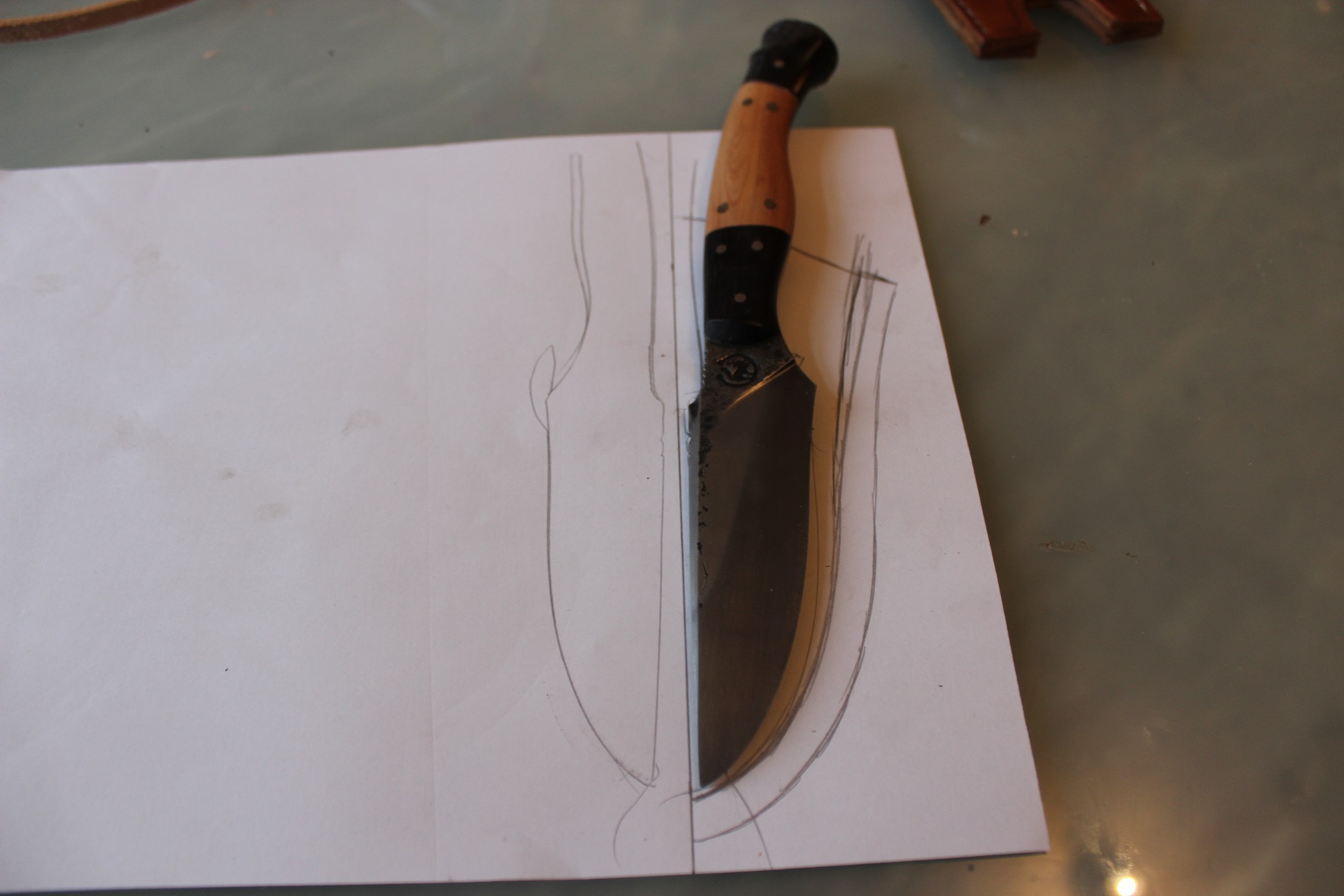

1: traçage du patron. mettre le couteau sur un côté, reporter la forme, le faire tourner sur lui même pour faire l'autre côté, ou alors plier la feuille pour faire par symétrie. (je préfère comme ça) tracer la marge pour le martyr et de la, la forme extérieur de l'étui.

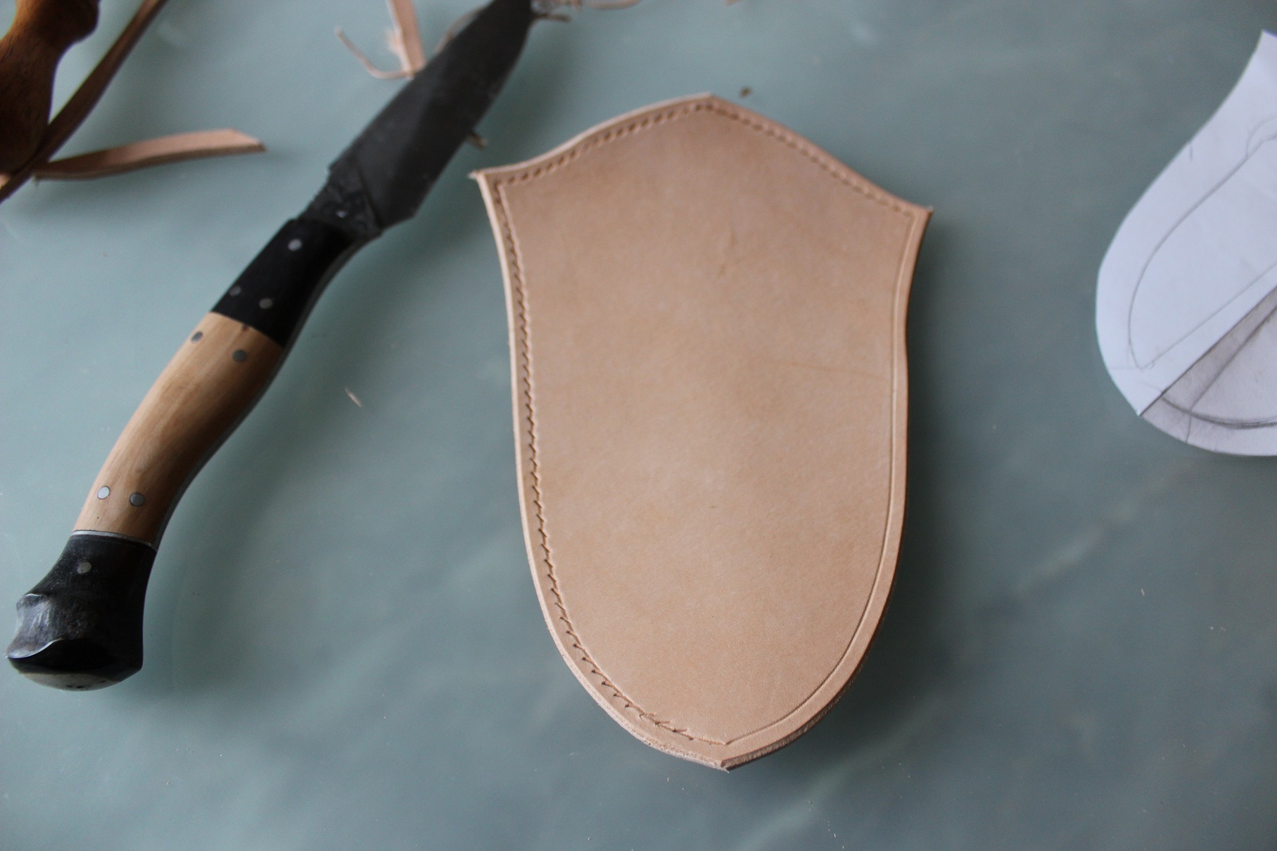

2; reporter sur le cuir et faire la découpe + celle du passant. collet de 3 mm pour toutes les pièces.

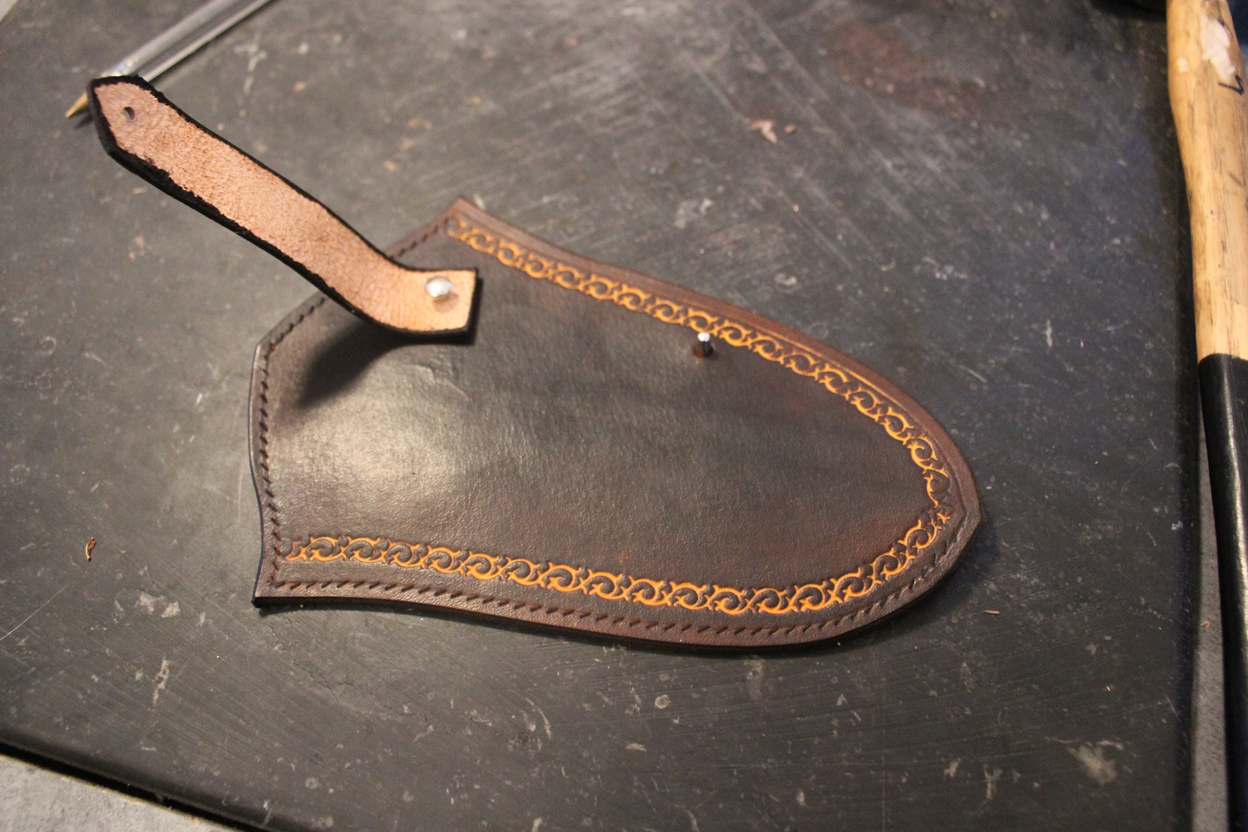

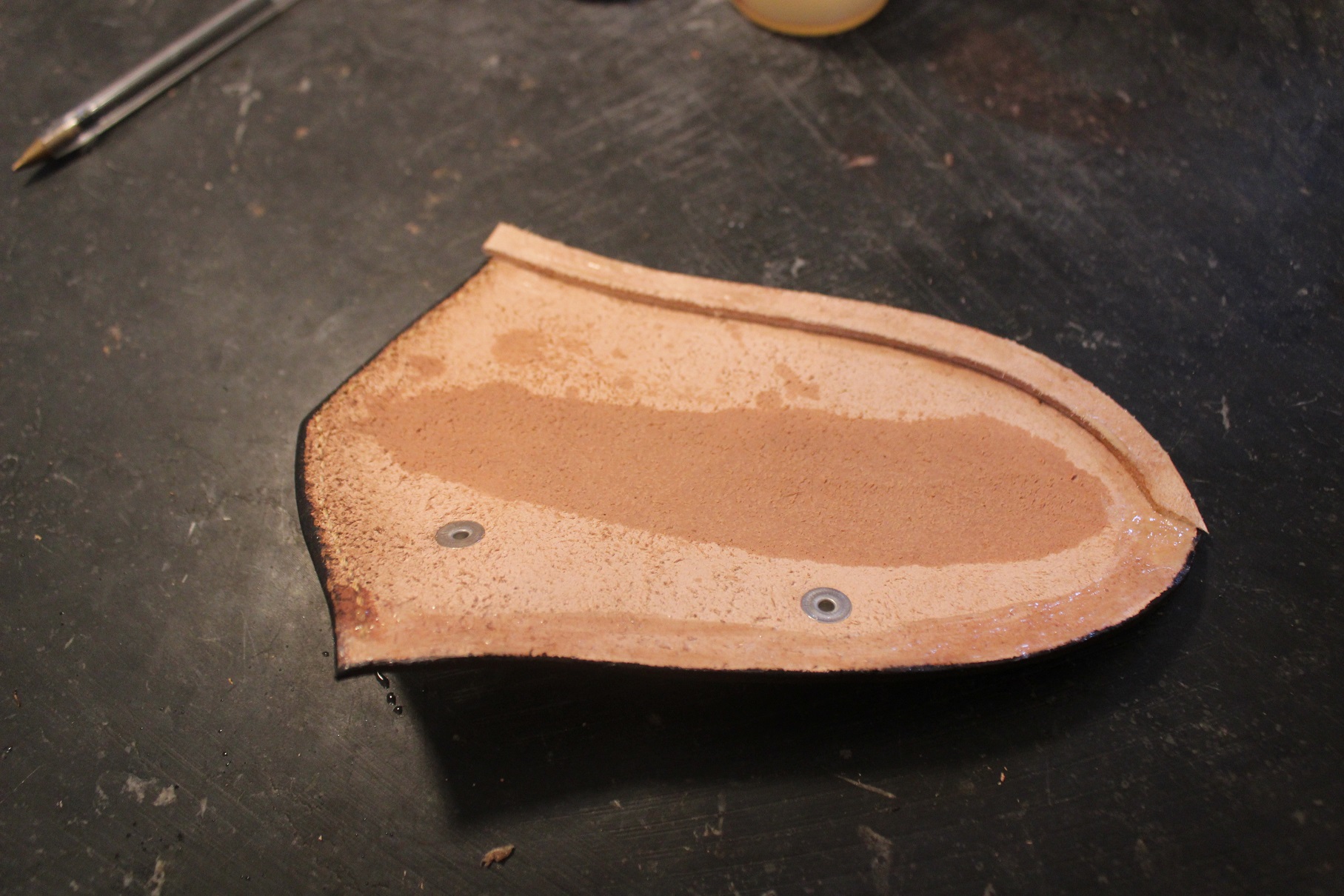

3: traçage de la ligne de couture, déco, gravures et teintures à votre goût. Si vous avez choisi de faire une couture sur tout le tour, c'est le moment de faire celle de déco sur le haut de l'étui, car beaucoup plus simple pendant qu'il est encore à plat.
c'est le moment d'installer le passant aussi (ne pas aller trop vite, car oublier de le mettre avant de fermer l'étui serait très embêtant) Découpe et installation du martyr. Je coupe le bout à environ 45 degrés et je le pare un peu pour faciliter la pliage de l'étui. sur la pointe c'est toujours un peu plus compliqué.

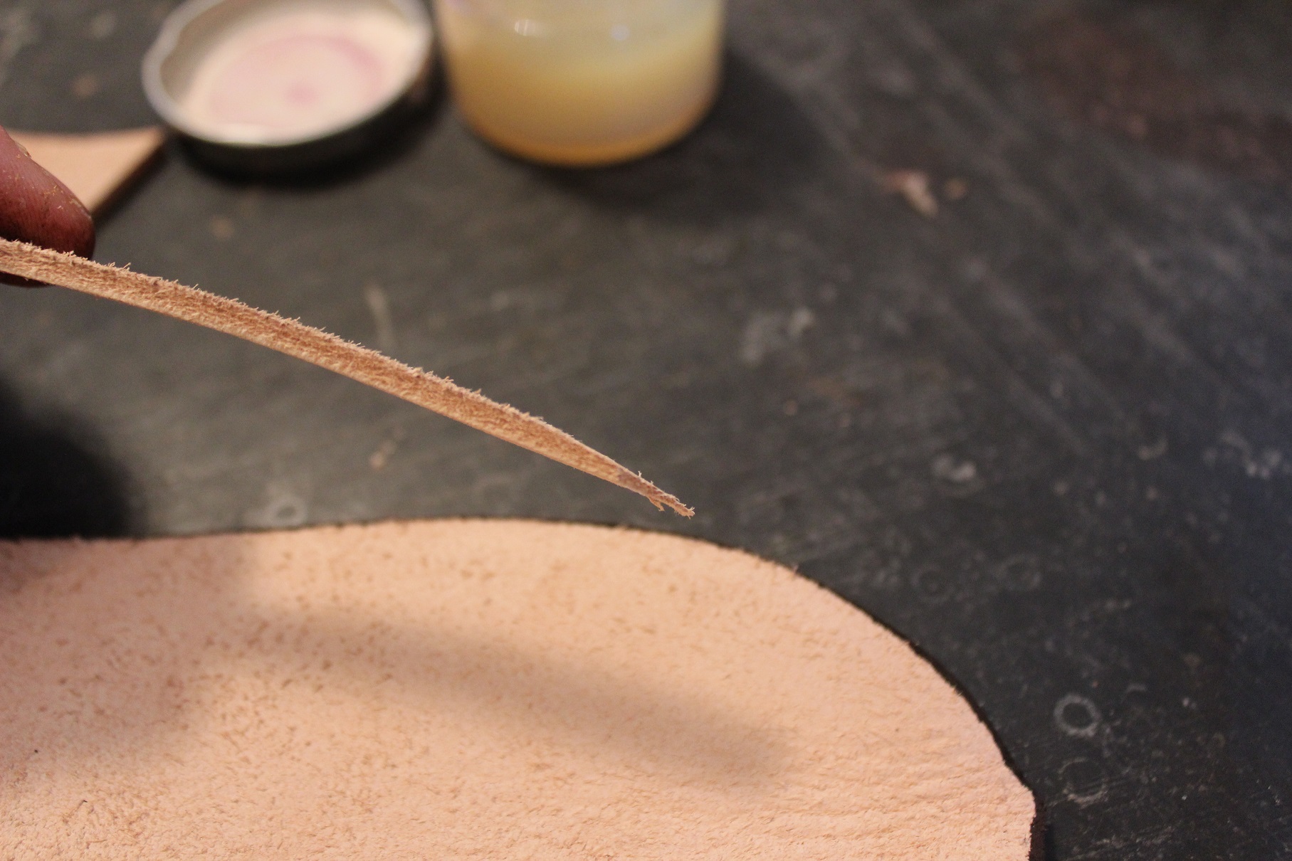

Le coller proprement d'un côté, puis faire le second, qui celui la fermera l'étui. Je mouille un peu l'intérieur pour faciliter l'opération.

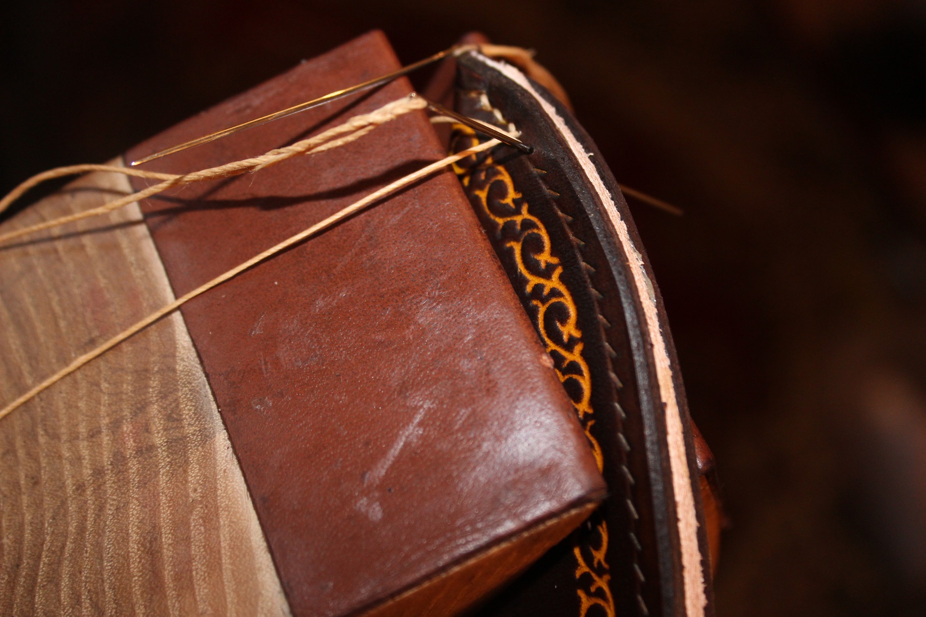

Maintenant place à la couture...

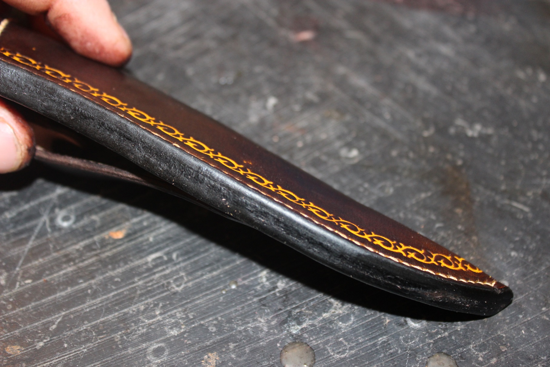

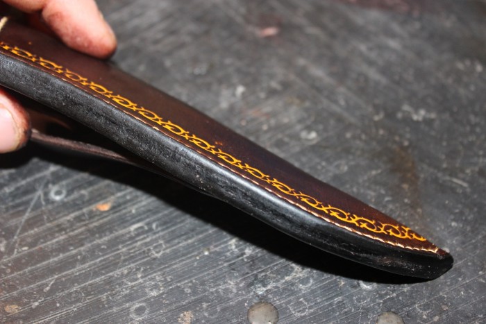

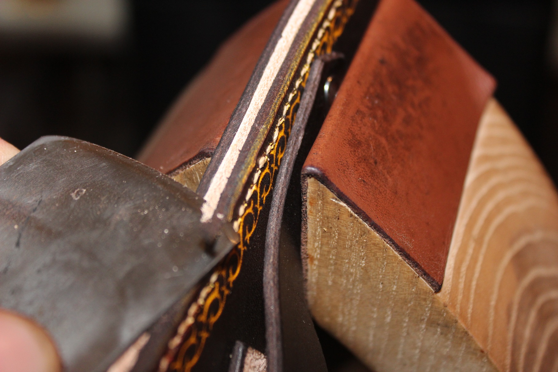

Après la couture, je passe un coup de couteau à parer sur la tranche pour bien égaliser les 3 épaisseurs. si vous n'êtes pas très à l'aise avec, ou que vous n'en avez pas, possible de la faire au papier à poncer.
Et la dernière étape, lissage de la tranche. Je repasse un coup de teinture la ou j'ai égalisé, application à chaud de cire d'abeille, lissage à la lissette et après avec un chiffon doux avec un peu d'encaustique dessus.
j'espère que ma façon d'expliquer est compréhensible, et que ça pourra aider celles et ceux qui voudraient se lancer dans la fabrication d'un étui. même si c'est pas top, ça évite quand même de commencer dans l'inconnu.

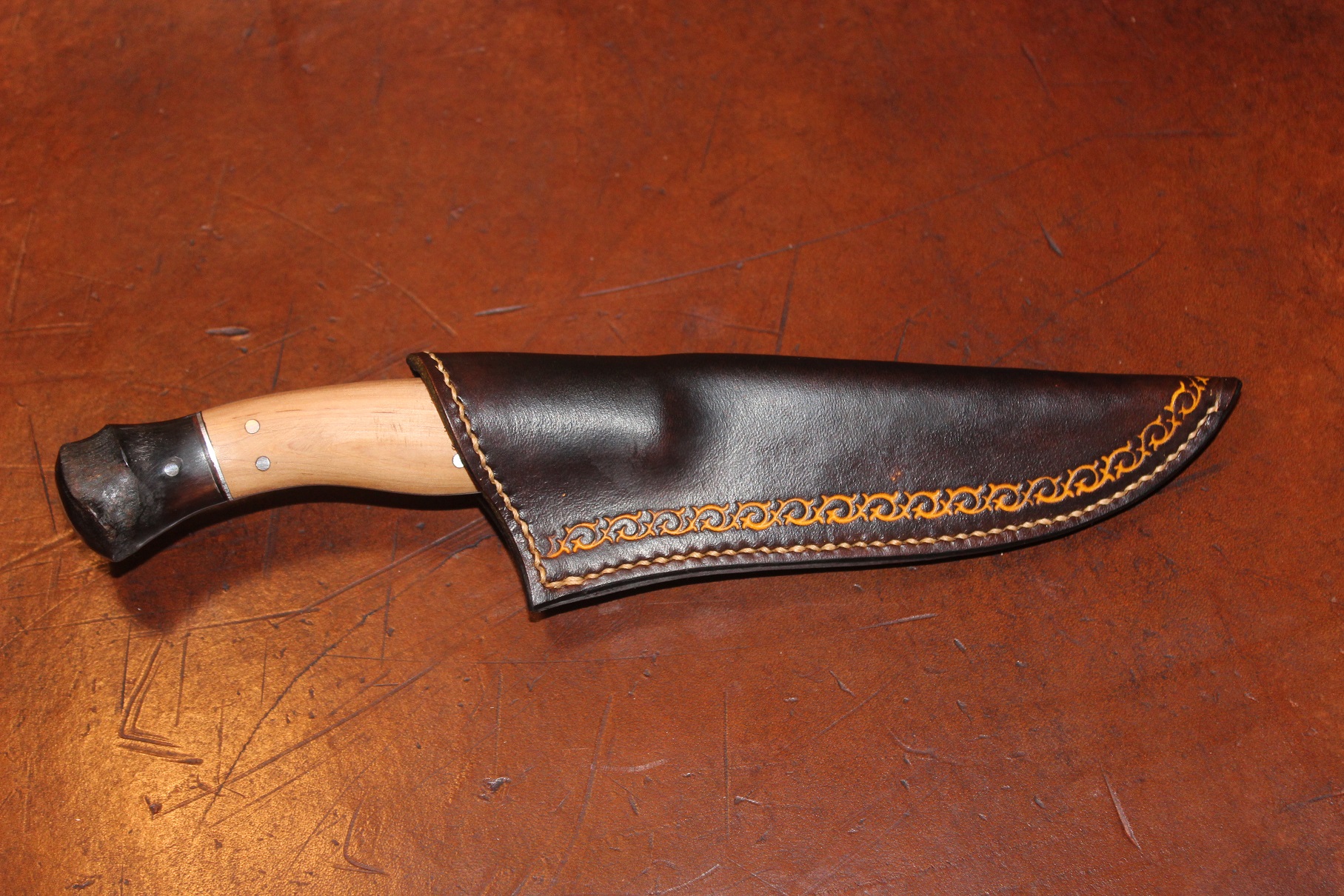

On est bien d'accord, une fois la couture finie, avant d'insérer le couteau, le cuir est "plat" des deux cotés de l'étui? Et c'est en insérant le couteau que le cuir va se "former" autour du début du manche du couteau?
Je ne sais pas si je suis compréhensible dans ma question...
Je pense que la réponse est "oui c'est plat" mais je voulais être certaine
J'aurais pensé que le couteau ne rentrerais pas, et je me serais cassée la tête à mouiller le cuir, le former ou je ne sais quoi... tandis que là, ben... ça parait beaucoup plus "simple" à réaliser et ça va peut-être me réconcilier avec les étuis...

Cylène, une fois cousu c'est pas totalement plat, car le cuir et plié juste pour la couture, ça fait que le dos est arrondi.
soit tu laisse comme ça, donc pour passer le couteau tu appuies un peu sur le dos, ce qui va l'écarter un peu.
Soit mouiller le cuir, mettre le couteau dedans et former le tour du manche pour un rendu un peu plus esthétique (et même un meilleur calage du couteau.)

La frise est faite avec une roulette ou au matoir ?

Et petite question a quoi sert la couture a l'endroit ou le couteau rentre dans l'étui? esthétique peut être ou j'ai juste loupé une étape si ca se trouve

Je vais laisser Gobniu le préciser, mais ce type de couture est d'habitude uniquement esthétique. Sauf bien sûr si tu doubles l'intérieur de l'étui et que tu couds la doublure.

Si ton étui est bien fait près du couteau celui ci y glisse sans forcer, sauf sur la fin où l'idéal est qu'il fasse un "cloc".
