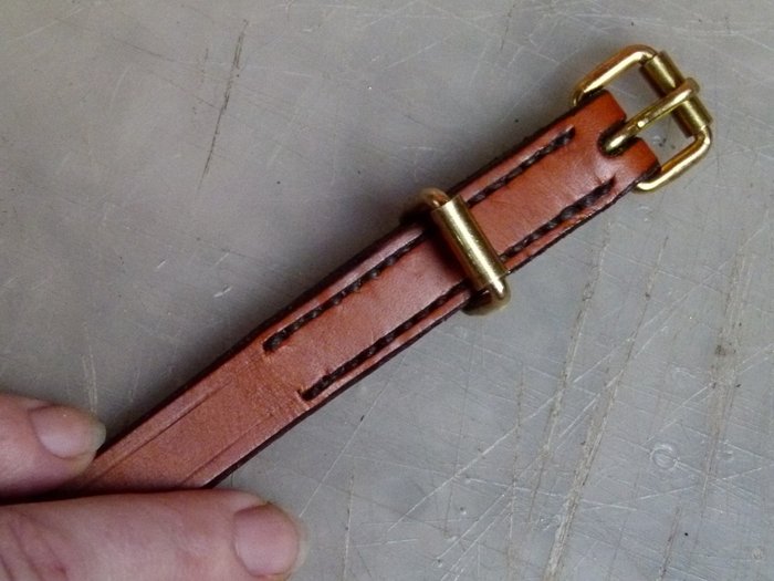

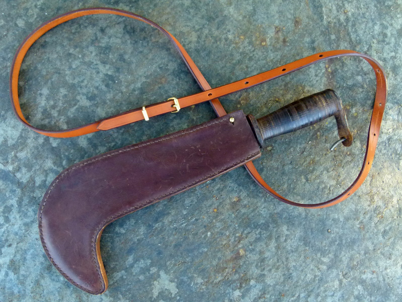

Pour réaliser la sangle de ma housse pour serpette, j'ai innové et mis en pratique une idée qui me titillait concernant l'enchapure... :idea:
http://travail-du-cuir.fr/post4339.html#p4339
Donc sangle d'1.50m de longueur finie,15mm de large, enchapure de 6.5cm, griffé au 8, cousu lin 132 marron encastré. Boucle laiton rouleau, passant rouleau (j'ai enlevé l'ardillon d'une boucle et laissé le rouleau pour faciliter le passage). C'est Montagne qui va aimer mes boucles rouleaux... N'est-ce pas? ;) Par contre je reste sur le laiton, mon pêché mignon.... :angel:
Trous démarrants à 10cm du bout, espacés de 5cm (pas de réglage fin, trop de trous feraient moche), en nombre impairs (ici 11), intérieur teinté à l'aide d'une alêne trempée dans la teinture.
Préparation de l'enchapure:
Tracer les repères au crayon argent (13cm d'enchapure).
Faire la mortaise au milieu.
Tracer l'emplacement de la couture, 3mm du bord, voir 2.5mm, rainurer avant d'abat-carrer à l'endroit des coutures (le callage de l'outil est meilleurs sur une tranche non arrondie, moins de risques de déraper).
Abat-carrer côté chair juste à l'endroit de la pliure de la boucle ainsi qu'après la couture sur la longueur de la sangle, puis tout du long côté fleur.
Teinter la mortaise, les trous, le bout paré côté chair, les tranches, les rainures.
Griffer.
Pour l'enchapure, j'ai doublé avec un ruban satin de 15mm car sur une si petite largeur à l'endroit de la mortaise, je préfère consolider aujourd'hui que réparer demain, mais ce n'est pas une obligation, le cuir est épais, solide, laissé en pleine épaisseur à cet endroit... mais bon... Chacun fait comme il sent...
Donc le satin est collé, démarre et termine 1cm avant la fin de l'enchapure, les bouts sont brûlés au briquet, le trou de la mortaise cuir est couvert puis le satin brûlé avec la pointe brûle-fil de mon fer à filet de maroquinier électrique pour dégager la mortaise.
Penser à le coller en forme, enchapure repliée pour ne pas avoir de plis à l'intérieur de la mortaise! :!:

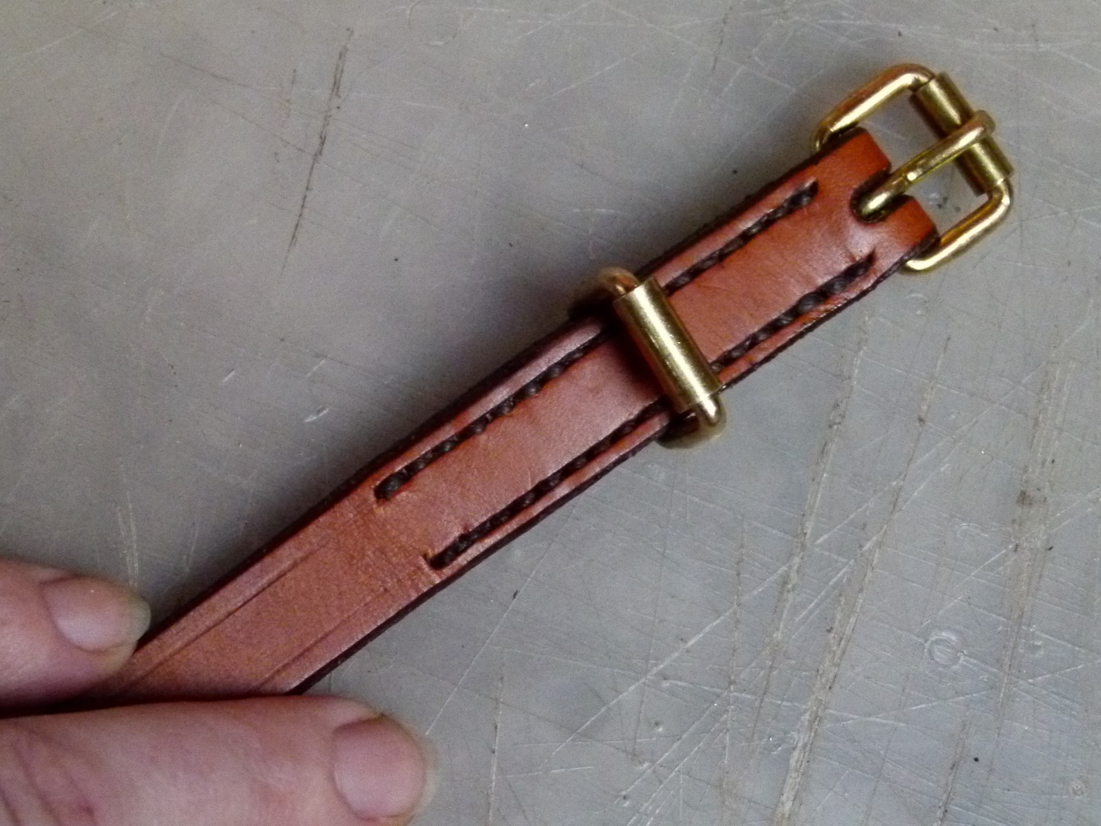

Tracer le milieu de la longueur de couture, compter autant de points de chaque côté de l'emplacement du dé, ici 8pts (question de goût perso, mais il ne faut pas que le passant soit trop éloigné de la boucle, il aurait pû être plus proche).

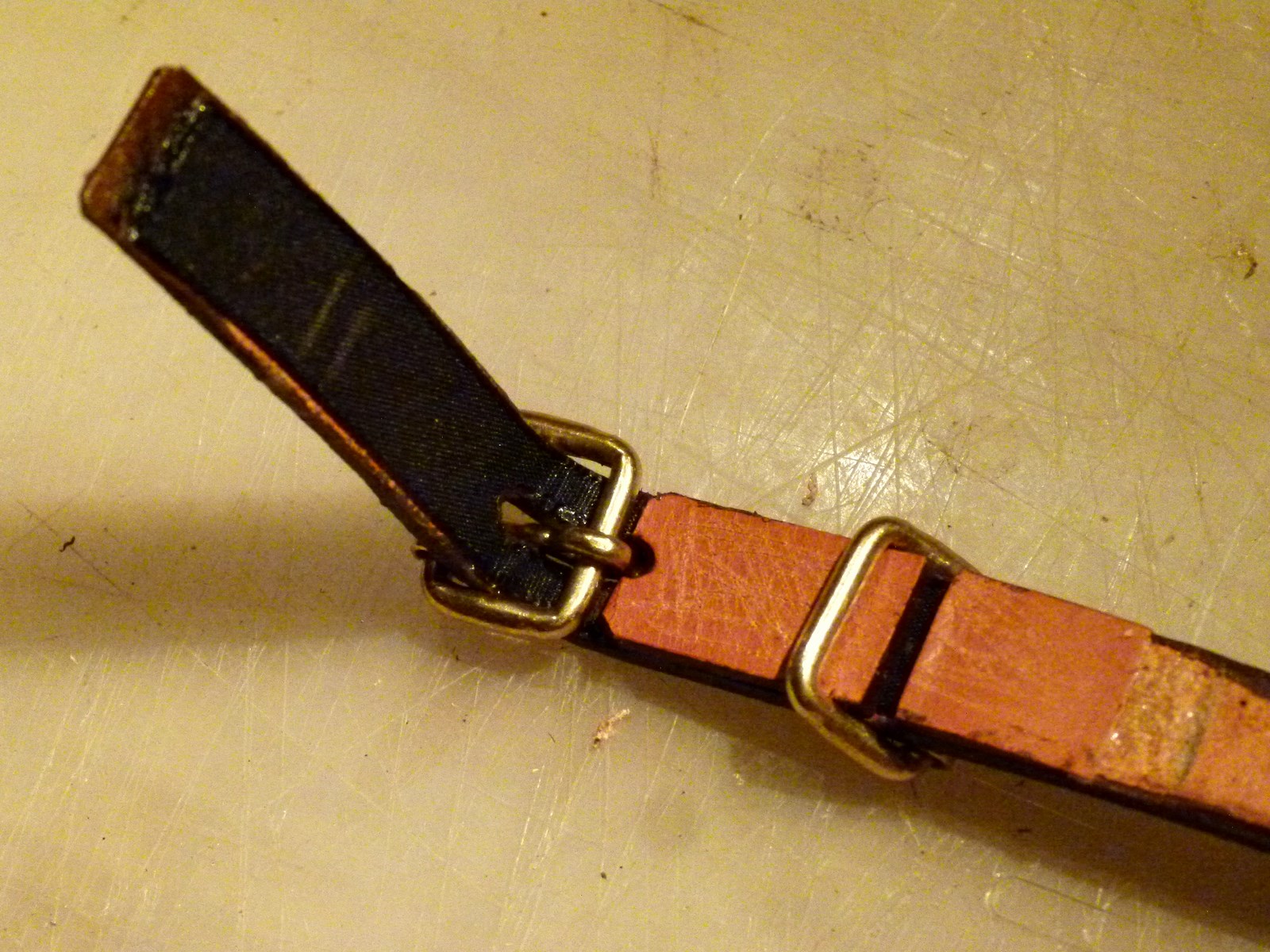

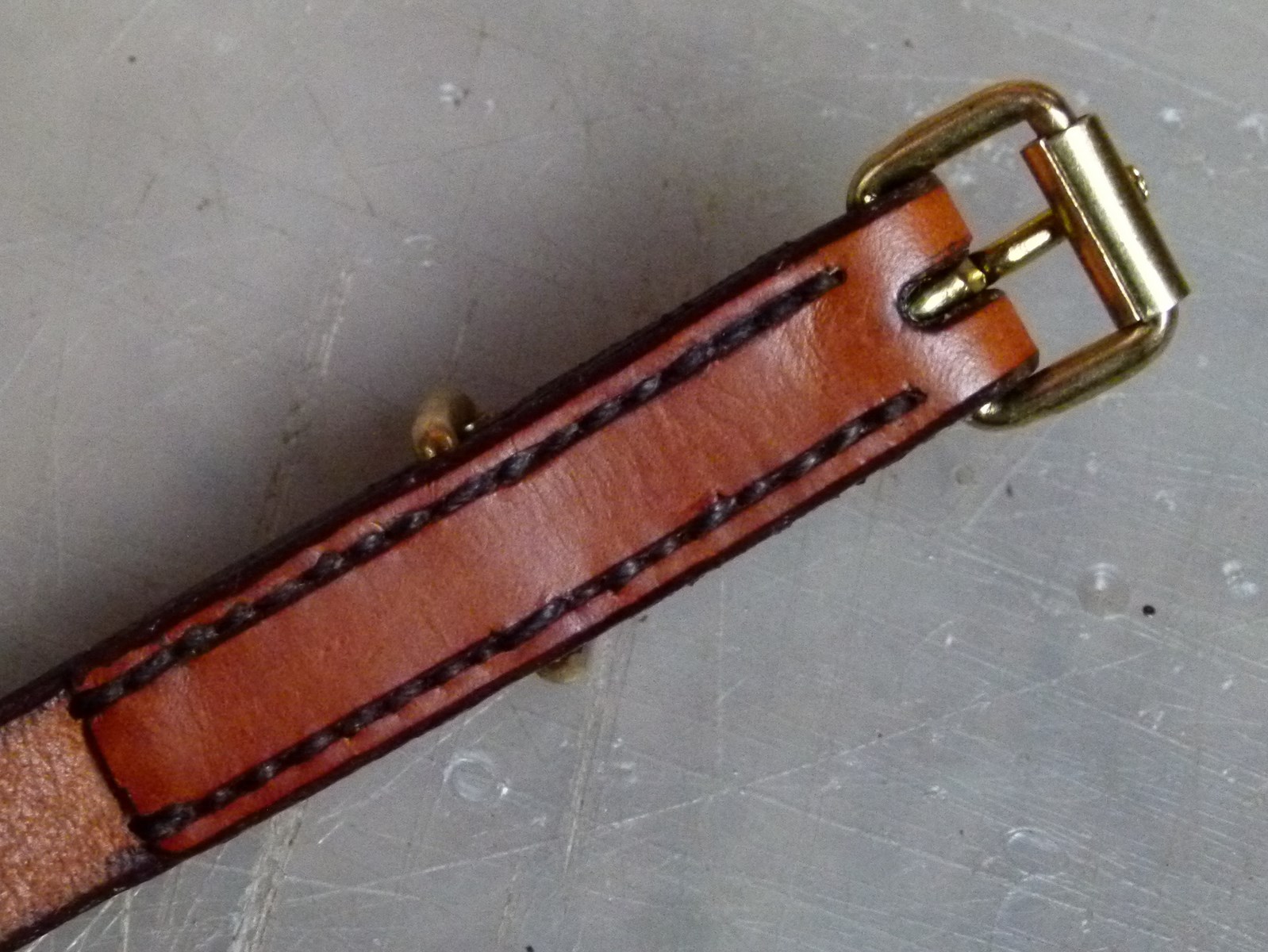

Préparer 2 cales du même cuir, même largueur, épaisseur diminuée. Le bout côté boucle sera troué au milieu pour caler l'ardillon, placé légèrement en retrait de la mortaise pour suivre la courbe du métal et débordera d'un demi-point de la couture, le fil du dernier ponit restant en dedant du cuir pour éviter le frottement contre le métal de la boucle :!: .
Le bout côté fin d'enchapure sera paré et terminera 1 cm avant pour avoir une pente douce. Les 2 côtés contre le dé seront laissés droits juste espacés de la largeur du dé, il faut qu'il y rentre en force, que l'espace soit celui d'1 point de couture idéalement, sachent que les fils resteront à l'intérieur du cuir pour ne pas frotter contre le métal.
Toutes les tranches des cales sont teintées sans exception pour protéger du frottement!
Les coller sur une face.

Coller le retour, coudre, verrer et reteinter les tranches si besoin.
Mon point sur le dé est hélas plus grand que le reste, j'aurais dû griffer plus grand... où carrément laisser un espace (dans le cas d'un dé plus large) et coudre en aller-retour de chaque côté... Sinon au bout de l'aller, je ne fait pas de rouleau contre la tranche, je préfère passer mes fils à l'intérieur entre les 2 épaisseurs, ressortir en face et coudre le retour, ça fait moins de risques d'usure, c'est juste mon choix :!:

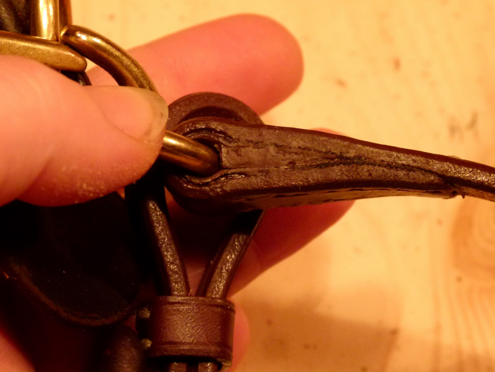

En général, dès que l'enchapure le nécessite à cause d'un cuir épais ou autre, l'idée de la cale sur quelques cm est bien! Même s'il n'y a pas de dé/passant à bloquer, ça permet de protéger le fil du 1er ou dernier point et d'éviter une tension trop forte pour garder le cuir plié, souvent le 1er point peut passer à travers le cuir si on serre trop.. Et si le cuir est sec, c'est pire, ça craquelle à la pliure si elle est trop prononcée, catastrophe! Mon formateur P. Broux nous avait montré ça je crois me souvenir vaguement d'une petite cale simple... Sinon on peut également mettre un garde-rouille (idéal pour protéger la peau)... comme ici sur la ceinture noire de cet atelier:

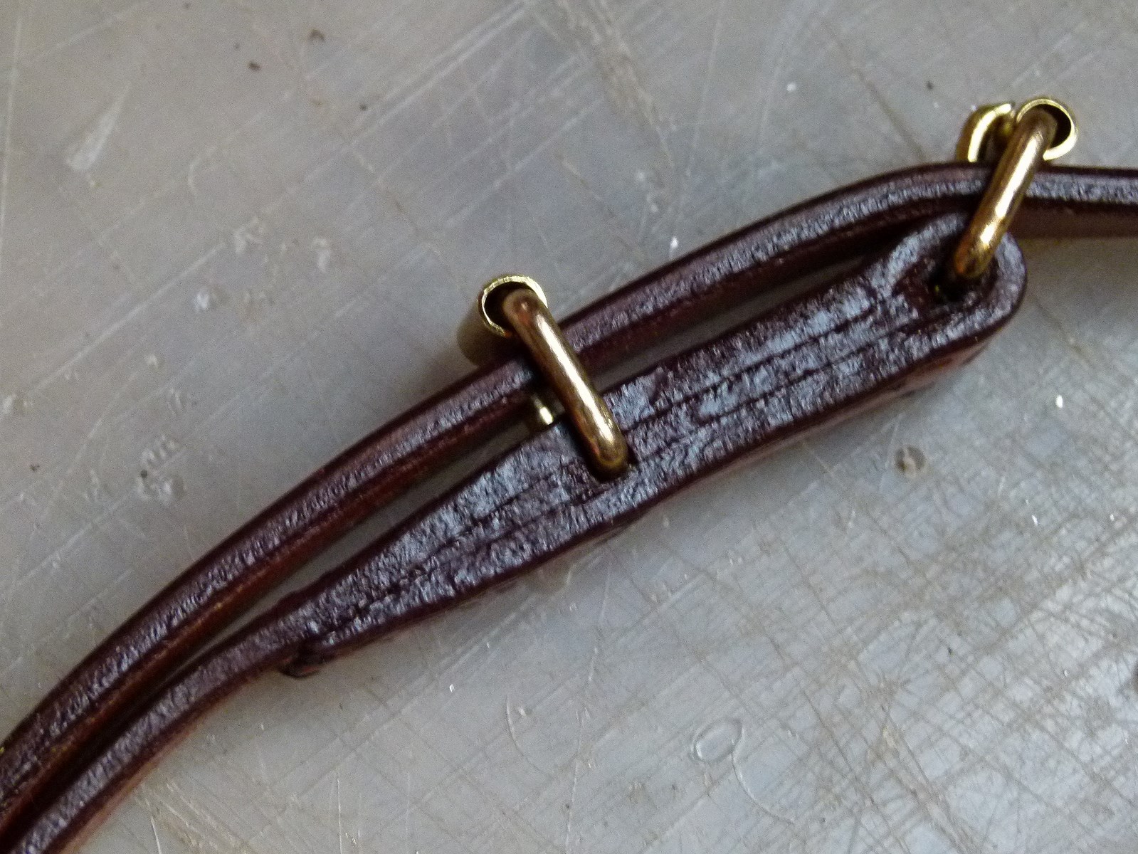

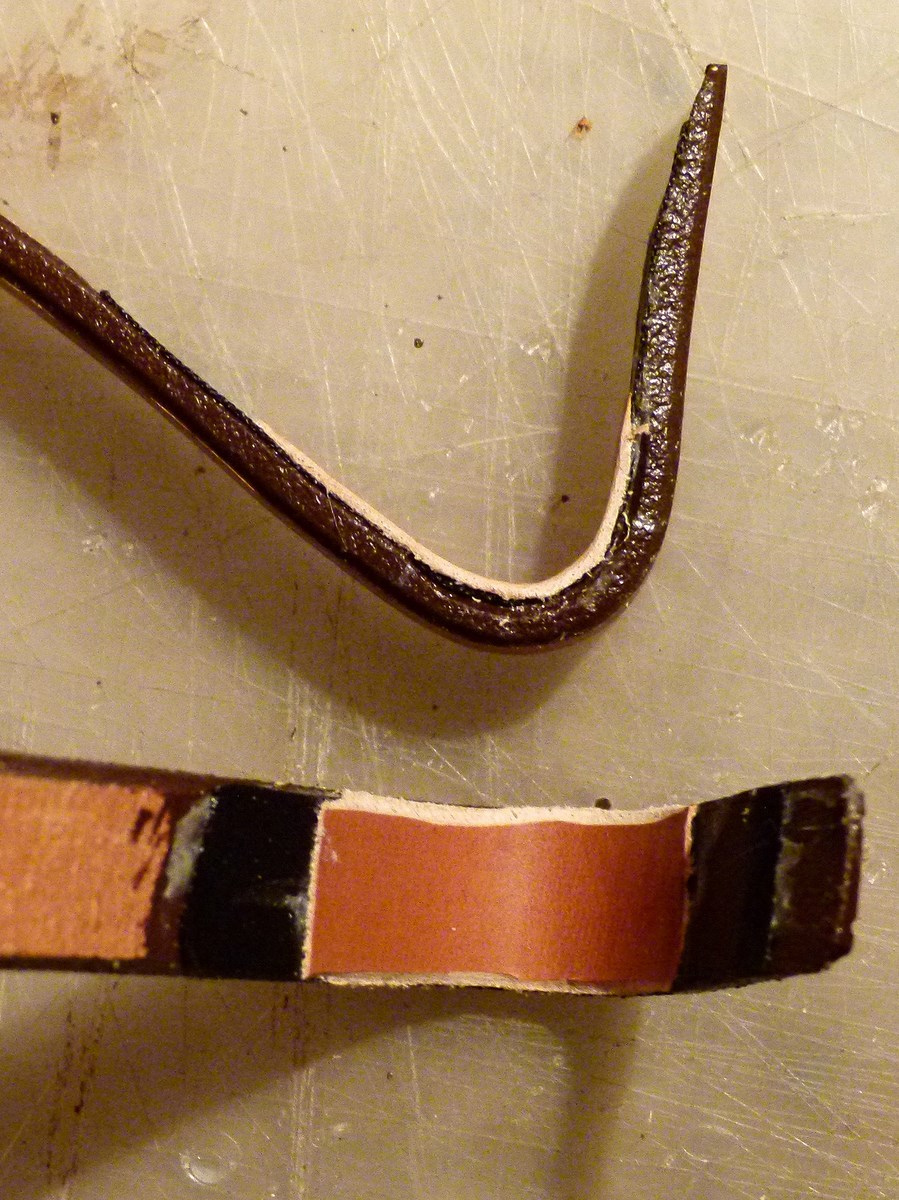

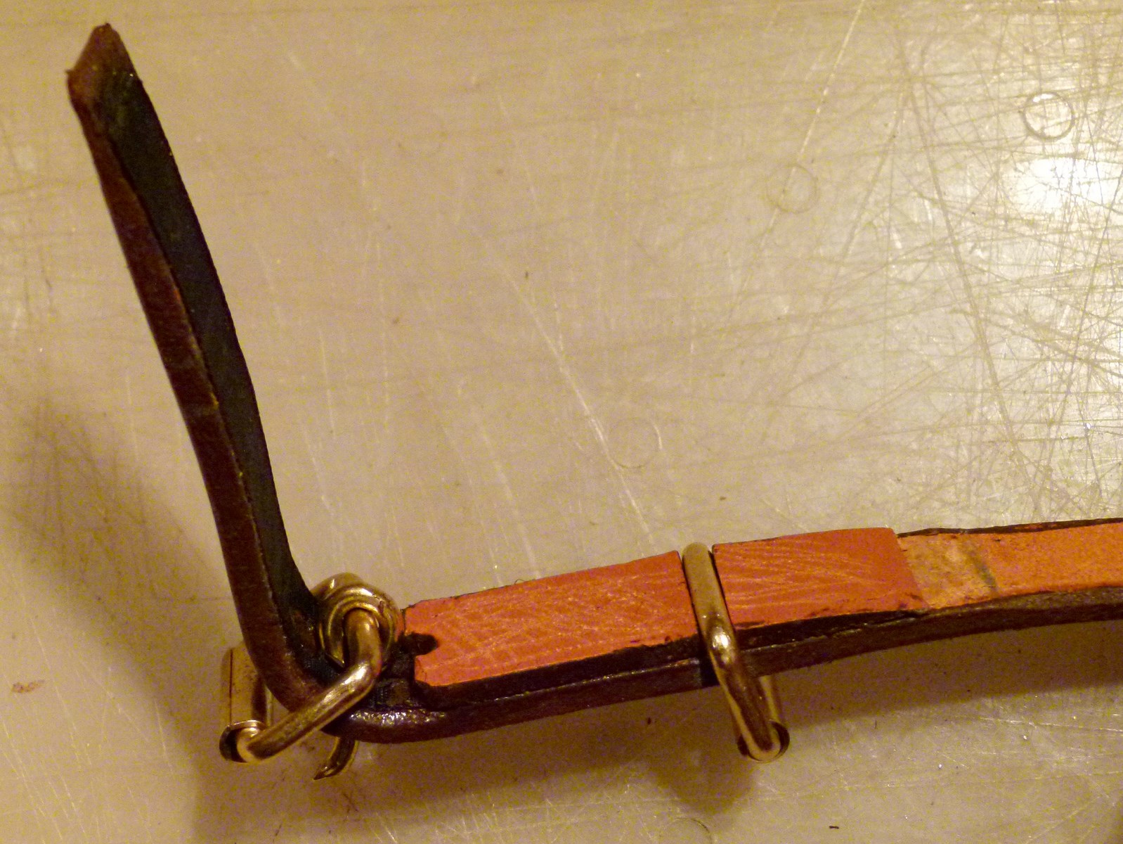

On peut également, surtout dans le cas d'une enchapure d'anneaux par ex, rajouter une fine épaisseur de cuir avec le côté fleur qui sera contre le métal et renforcera le cuir à cet endroit, surtout dans le cas d'une pièce soumise au frottement, ou si l'enchapure a été refendue sur l'épaisseur... Pas mal utilisé autrefois je crois pour consolider les harnais... Ici c'est un sanglon de sous-gorge, renforcé avec du ruban satin également. On voit la tranche et l'intérieur vu qu'il s'agit de 2 sanglons enchappés sur les anneaux de muserolle (montage particulier à voir sur un autre post à venir concernant un side pull). Chaque extrémité du renfort est parée à zéro et une fois repliée ne doit pas tomber en face de celle opposée, afin d'avoir une épaisseur s'affinant progressivement vers la fin. On peut rajouter une cale courte de l'épaisseur de la bouclerie, ça protègera le fil à l'endroit des premiers et derniers points en évitant le frottement contre la bouclerie...
Ici sur un sanglon de 12mm de large et enchapure de 90mm, 45mm finie, chaque épaisseur est collée en forme, enchapure pliée:
Terminé, bon ça aurait pû être plus propre à l'endroit de la pliure, on voit trop les 3 couches (cuir, satin, renfort) parce que je crois que j'avais abat-carré côté chair avant de penser à rajouter les renforts, et faut pas, on doit juste abat-carrer le renfort en cuir:
