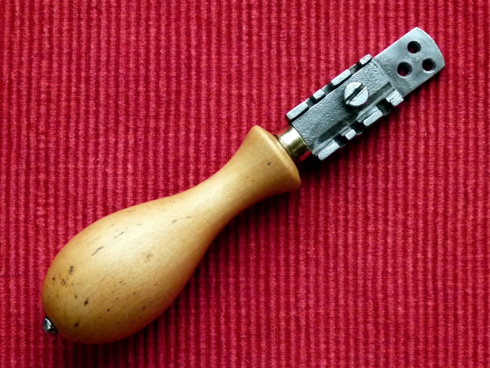

Abat-carre:

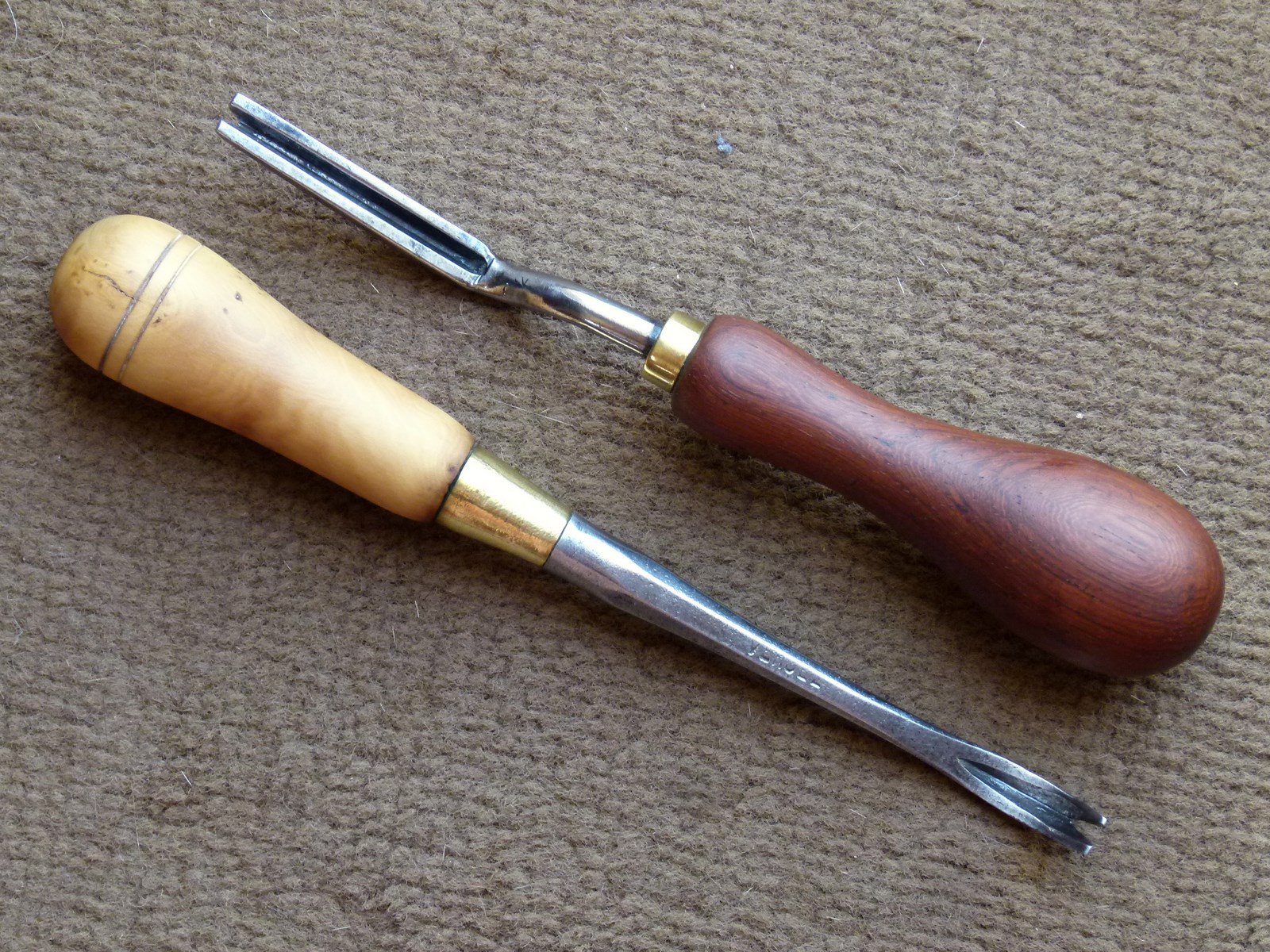

Pied de biche ou arrache clou:
Après nettoyage c'est plus clair, manche en buis pour le pied de biche - arrache-clou, manche en acajou (?) pour l'abat-carre

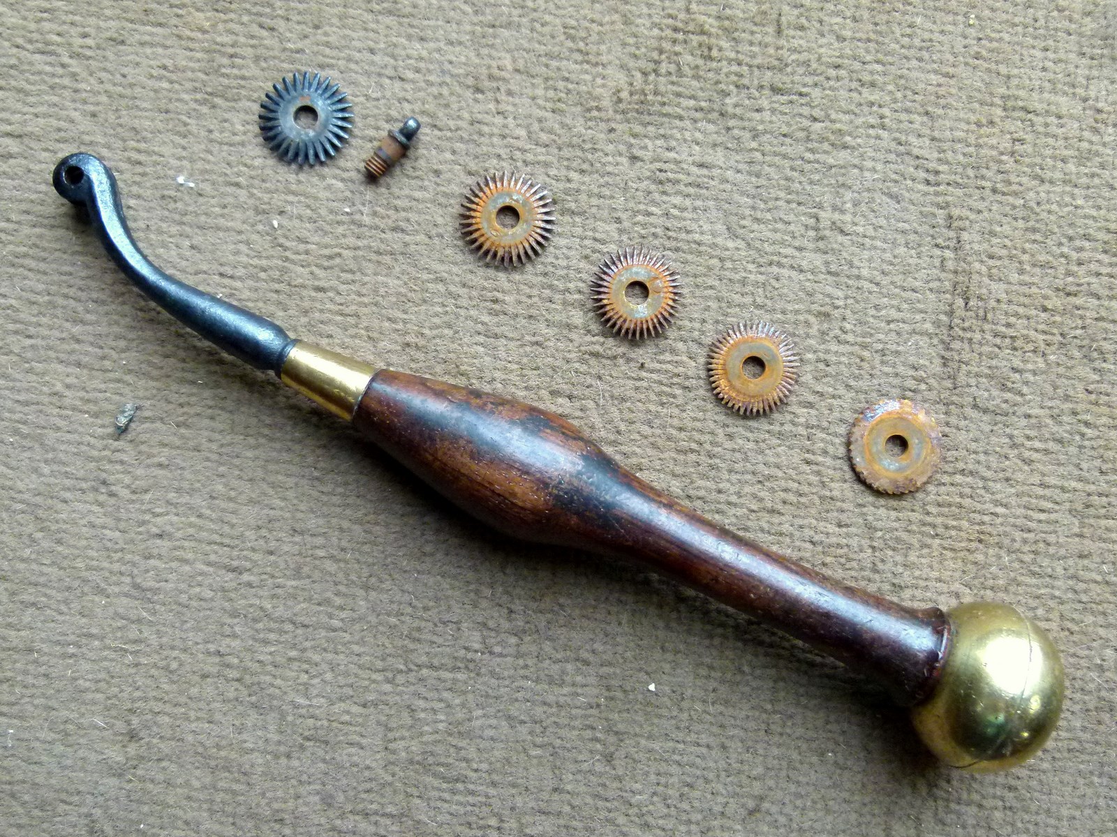

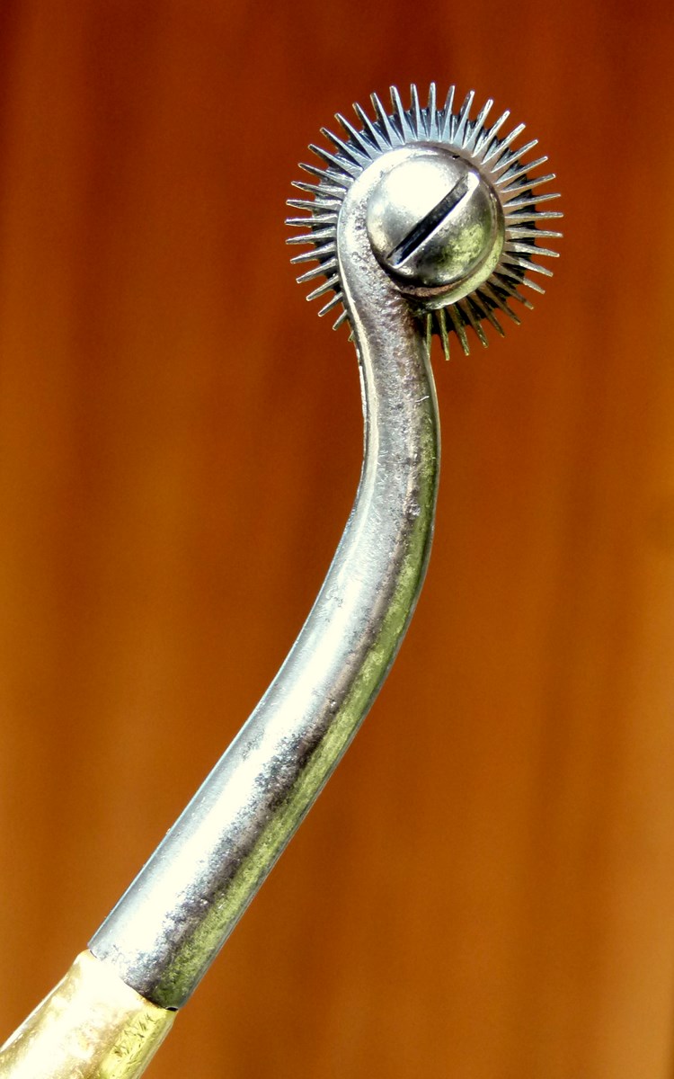

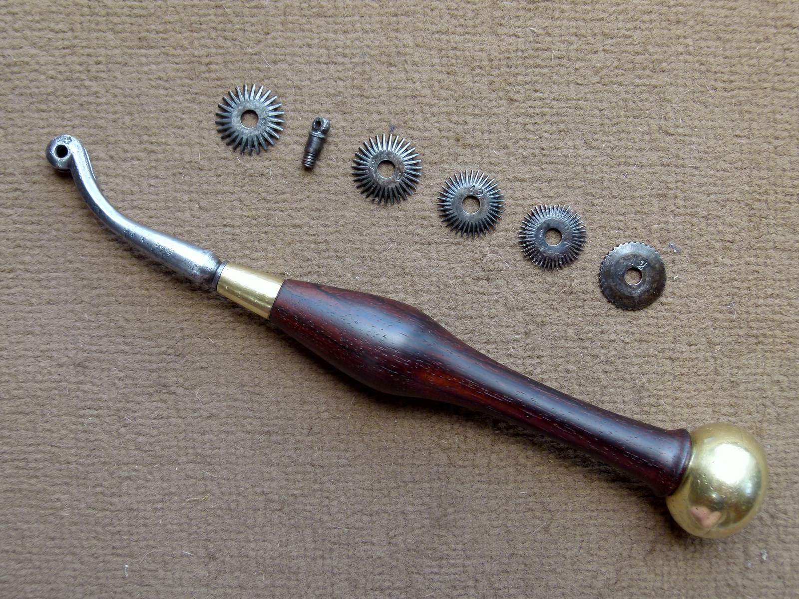

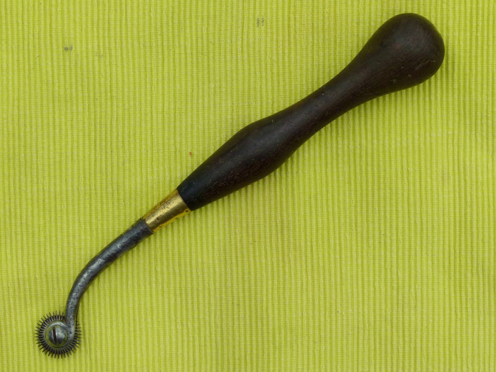

Une griffe à molette Blanchard très encrassée, voir rouillée, impossible d'ailleurs de voir la marque, d'ouvrir la réserve... Mais à 47€ expédiée, je peux bien ajouter de l'huile de coude :D
Surtout que la réserve de molettes était une surprise (vendeur ignorant), ça tintait joliment là dedans :cheers:
Manche en palissandre il semblerait....
Avant :(
Après :D

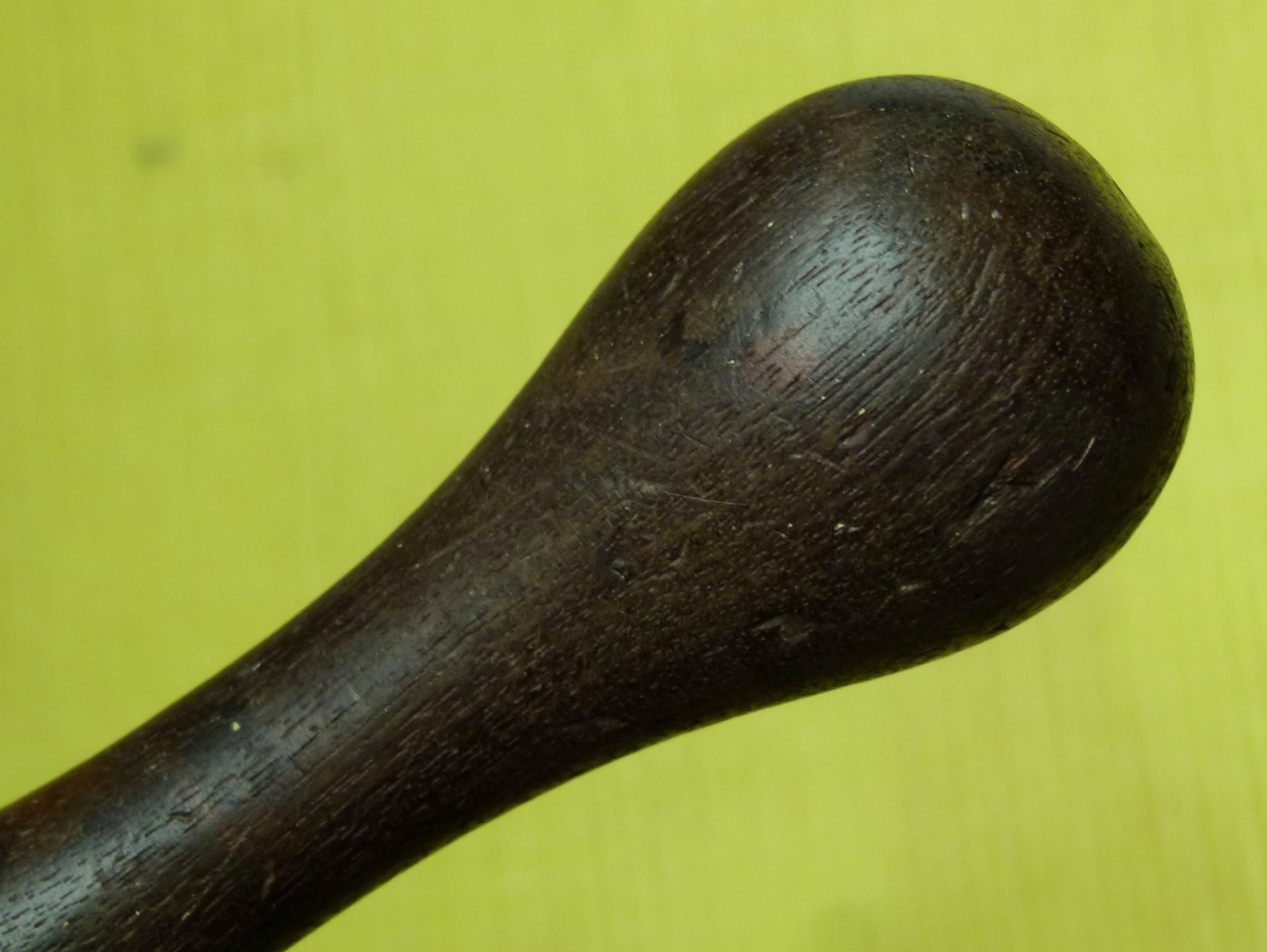

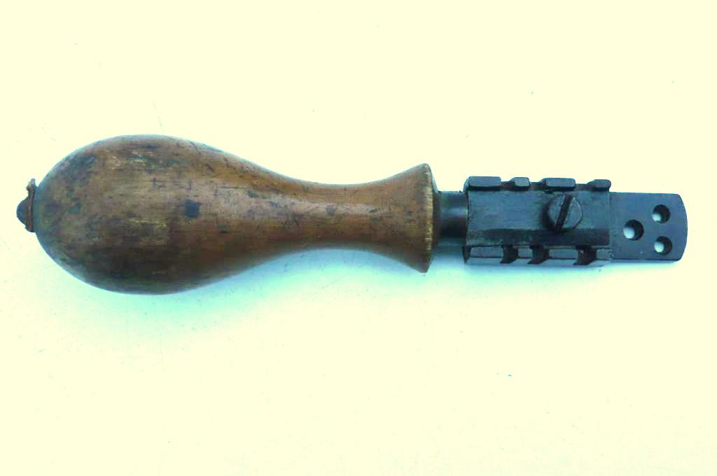

Une des dernières acquisitions: une griffe simple, un peu rustique, au bois indéterminé tellement il est sombre et a vécu... Pas de marque, mais manche typiquement Blanchard, cependant vis de serrage pas d'origine (bien qu'ancienne!), espacement pour la molette "déchiré"... Hélas pas de galbe sur le métal après la virole comme sur les Blanchard anciennes. Molette de 14 fournie avec:
Boule en bois très ergonomique!

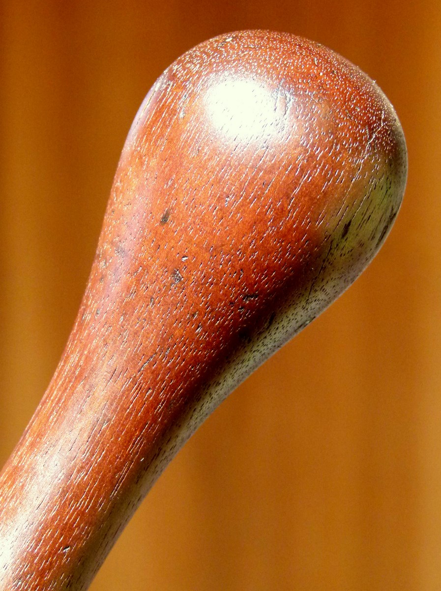

Après huile de coude et beaucoup de ponçage pour éclaircir le bois qui semble être... de l'acajou!!! Spécialité Blanchard... Alors, outil fait maison par un ouvrier de la manufacture? Outil avec défaut, donc non estampillé? Tombé du camion? Mystère!
Ponçage du métal à la brosse circulaire métallique, ponçage du bois à l'abrasif mirka 180, puis 240, puis 360, puis laine d'acier 000 partout, port du masque conseillé, j'ai mouché et craché de la poussière de fer un bon moment! :puke:

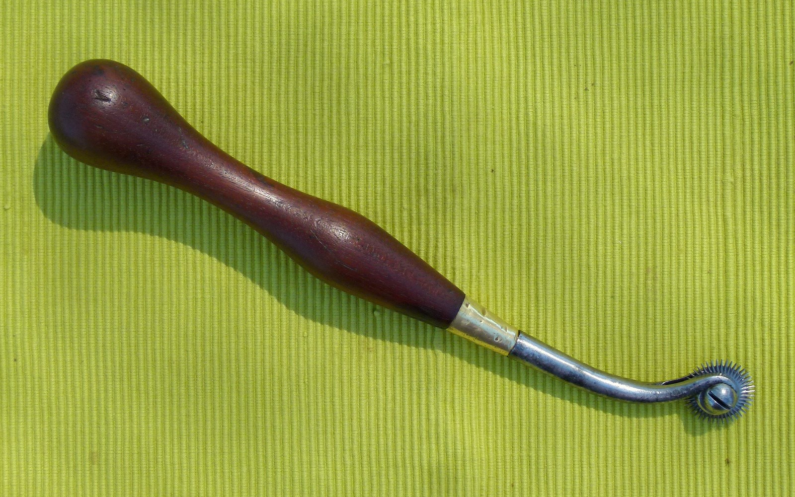

Puis fond dur léger, essuyé direct, puis cire naturelle après 30mn de séchage:
Détail de la boule, beau brun-rouge et non plus marronnasse! Ouf!
Ca fait un peu "tête d'aigrette" non? :P

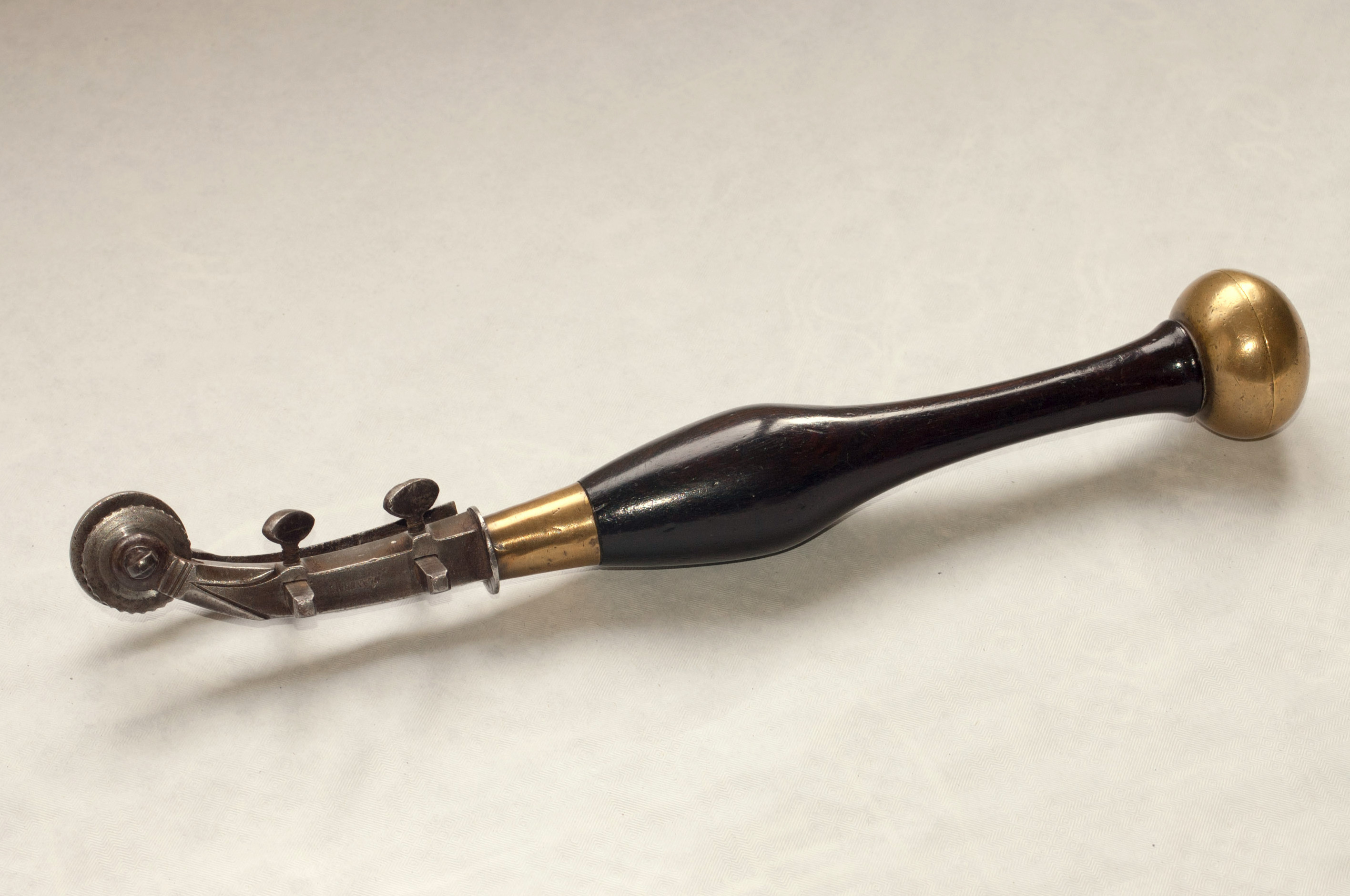

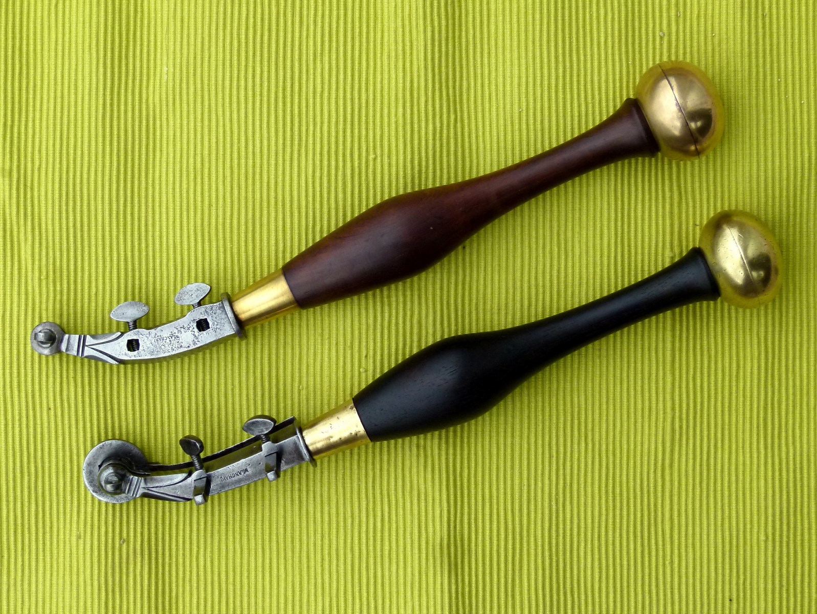

Une griffe à guide avant et après (avec une sœur sans son guide en haut), palissandre foncé:

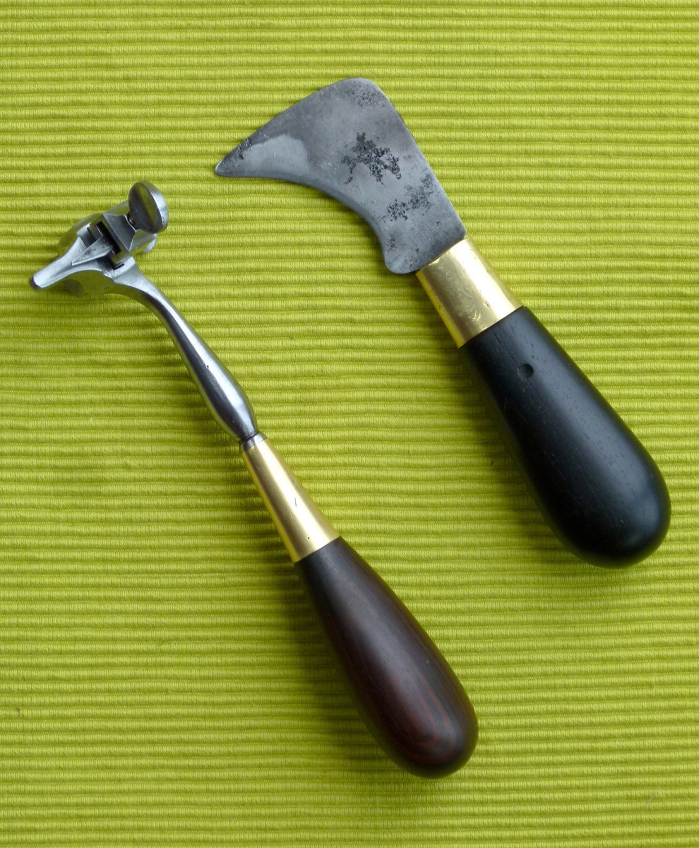

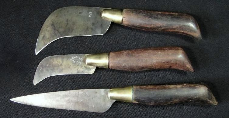

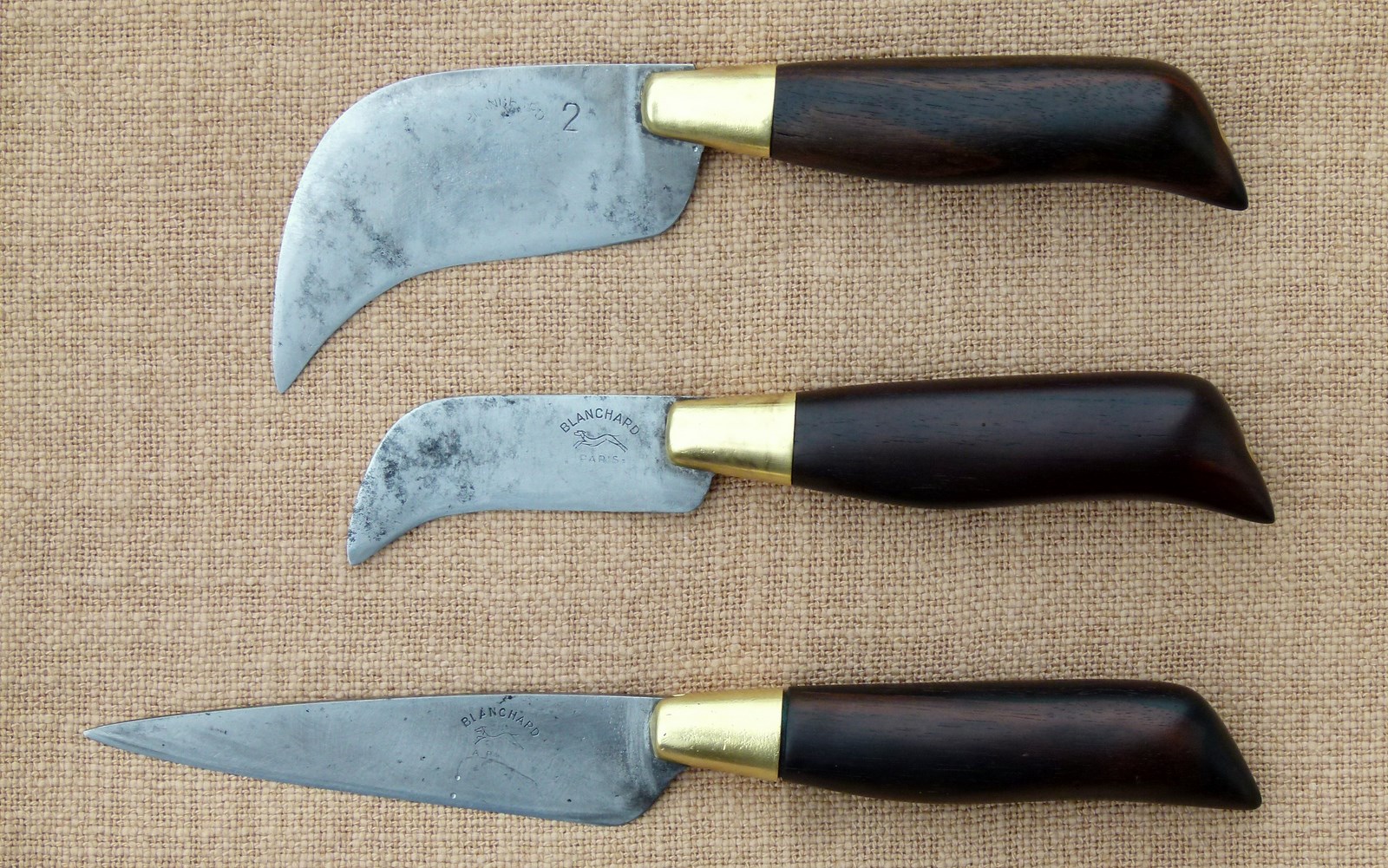

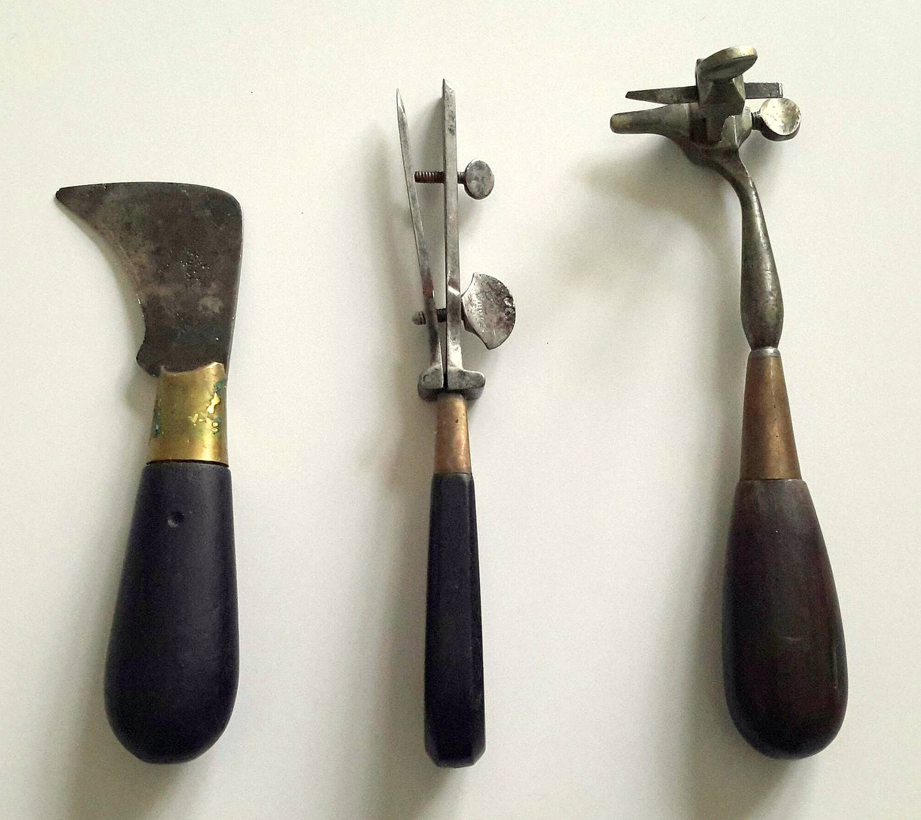

3 couteaux avant et après, manches en palissandre:
Un coupe lacet, ou couteau à lacet:

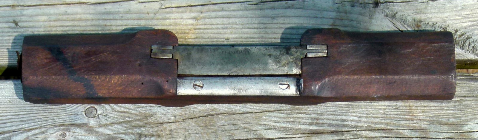

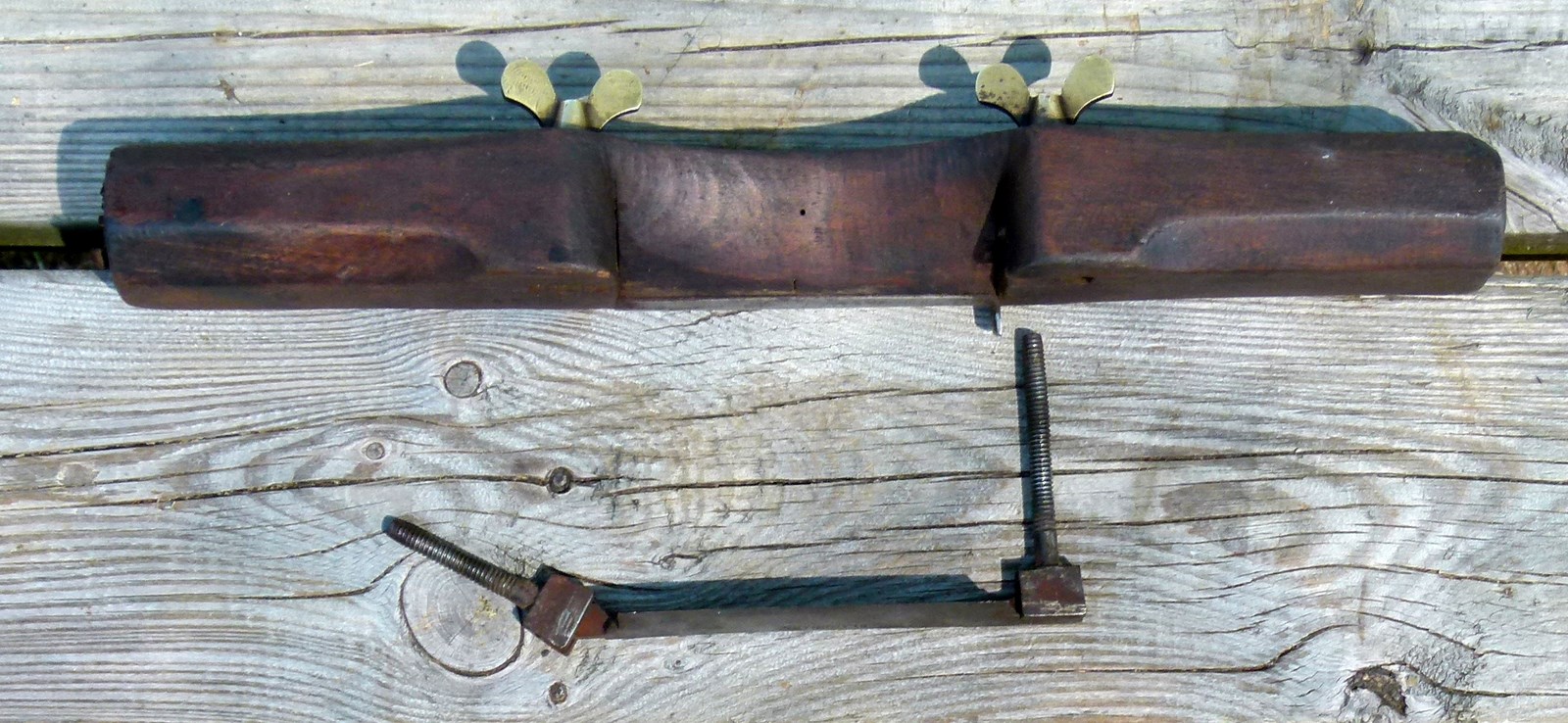

Cornette à chantourner à gauche et trusquin à lame mobile Blanchard à droite (trusquin simple au milieu):

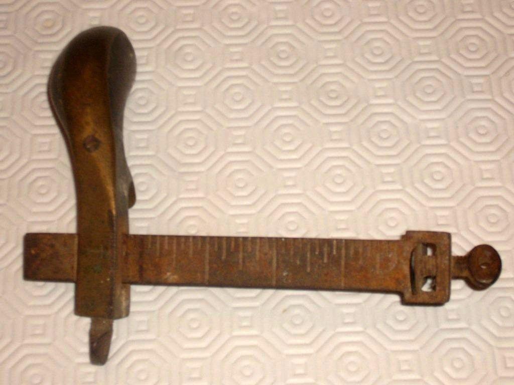

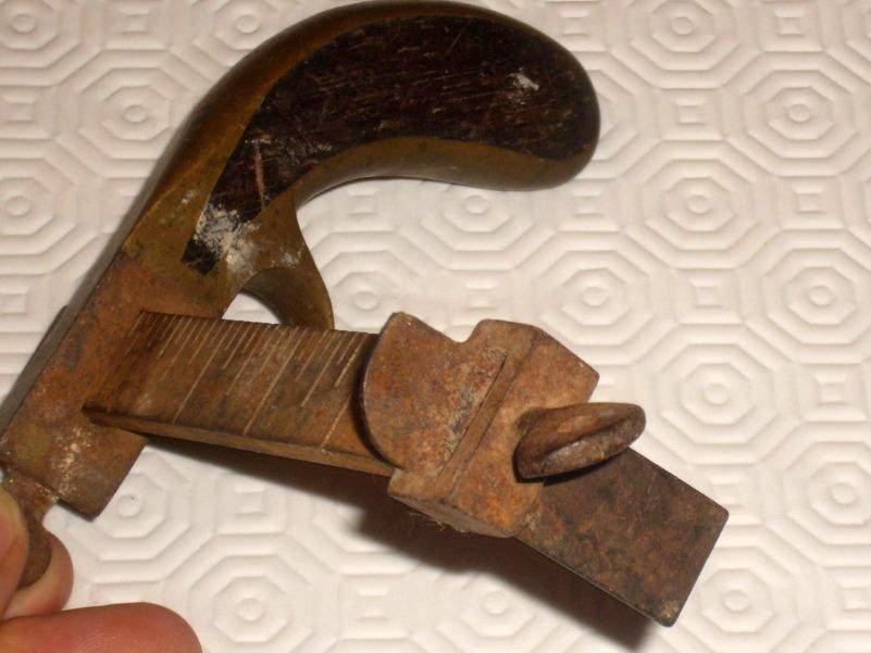

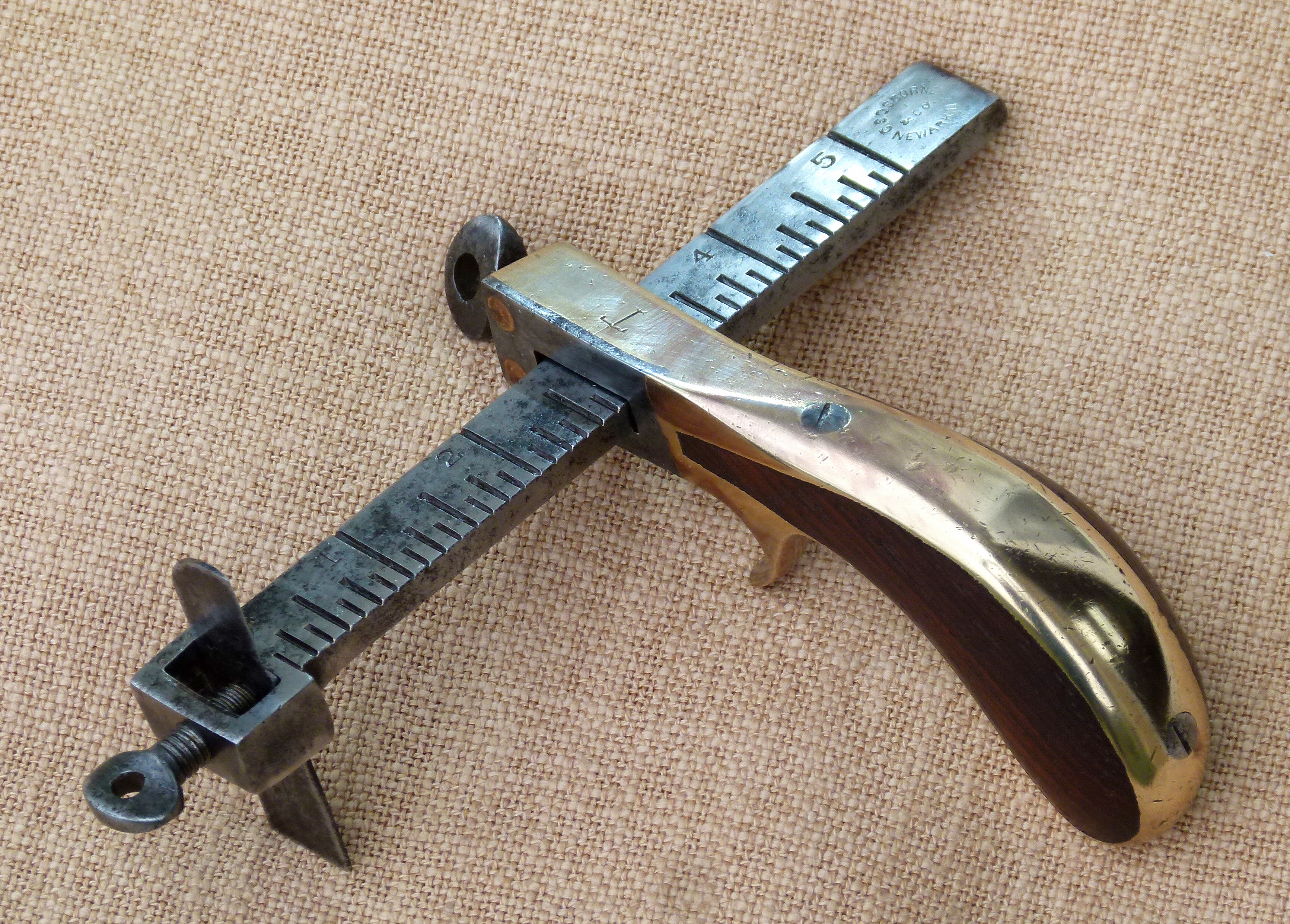

un couteau à bande américain, leather draw gauge (manque les 2 calles), avant:
Après, laiton acier et palissandre:

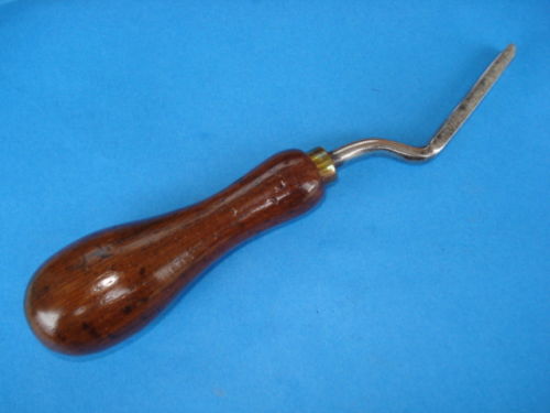

Message par Nox » jeu. 1 oct. 2015 04:39

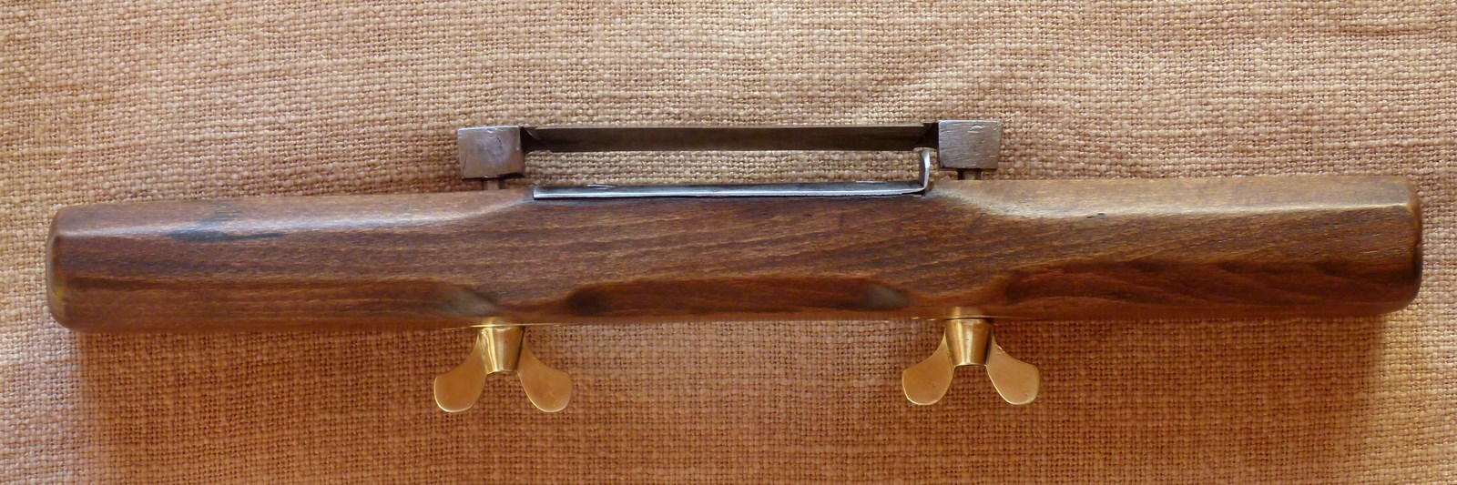

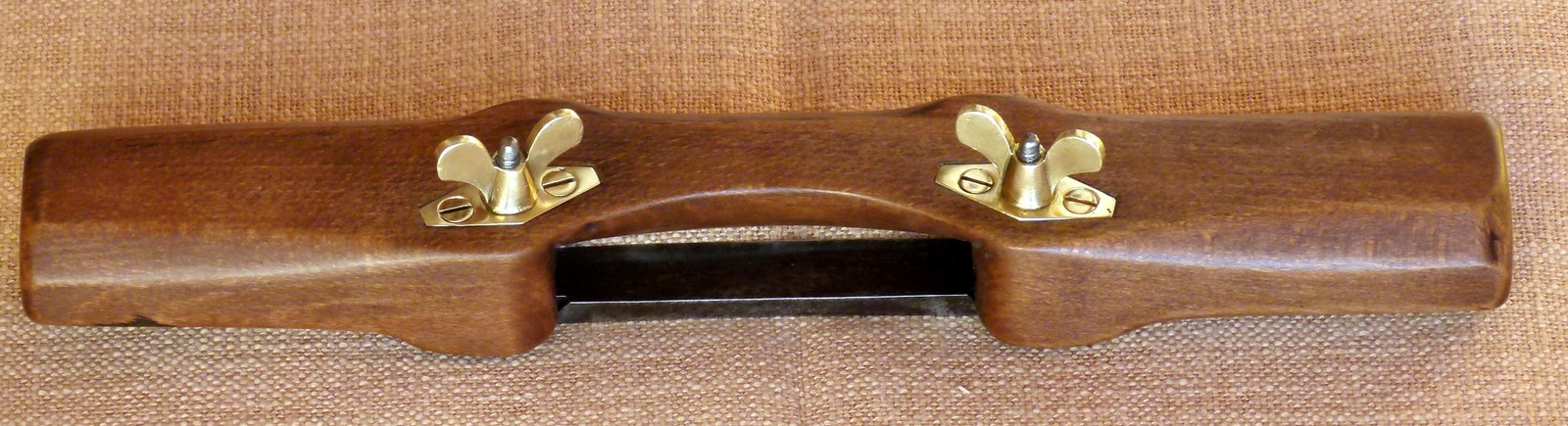

un couteau à parer, paroir, Blanchard, à la lame inclinable, bois bien encrassé:
Après, le bois de hêtre est bien joli!!! J'ai poncé, poli à la laine d'acier 000, légèrement teinté au chiffon, repoli après séchage, mis du fond dur léger au chiffon, égrené, re-couche fine de fond dur après séchage. Laiton poli, tiges filetées égalisées et décrassées, lame affûtée.
