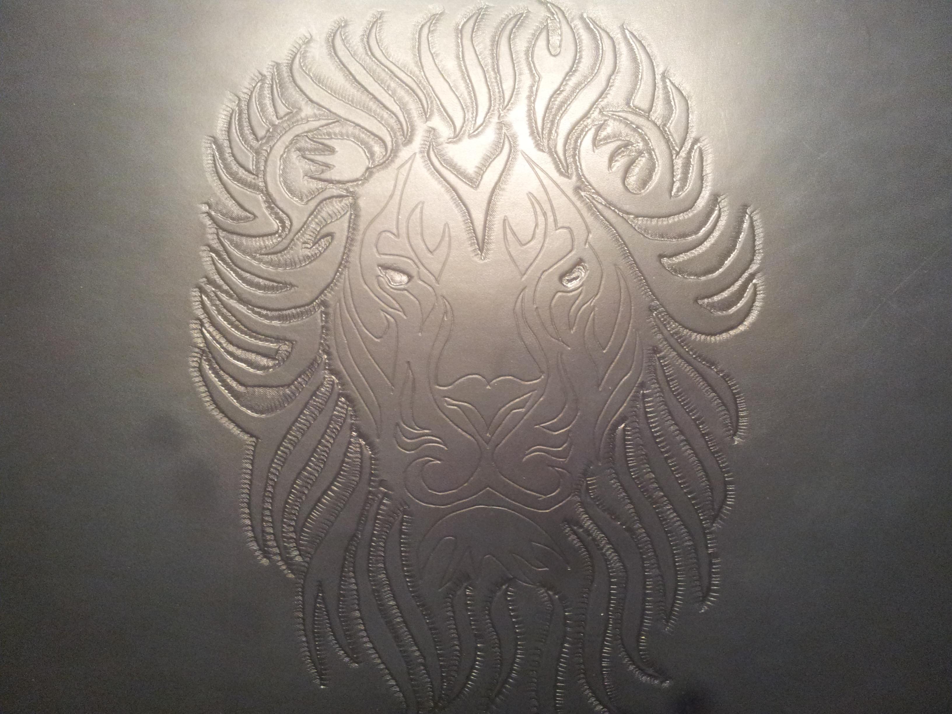

Je suis en train de réaliser une sacoche de sissy bar (c est le dosseret du passager sur une moto) pour une harley davidson, il m est demandé de faire une tête de lion sur la face avant du sac, j'ai commencé le repoussage et je n'en suis pas trop mécontent (pour le moment).
voici où j en suis
je me suis servi du matoir B936 pour faire la crinière, et d'un traçoir pour le reste.

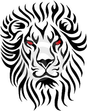

Voici l original
j 'aimerai arriver à donner un effet de relief au visage, donc je me rapproche de vous pour avoir un max de conseils sur la méthode ainsi que les outils à utiliser, est ce qu'il faut que le visage je me serve d'un swivel knife? quel matoir utiliser?

Tu n'as pas pris le beveler le plus facile surtout quand on commence : il faudrait que ton carving soit moins haché ( que le trait soit plus uniforme, qu'on ne voit pas les marques des frappes).
Si j'avais eu à faire ce carving, j'aurais choisi la méthode "inverted" pour les parties noires et rouges.

Par inverted tu entends que les parties noire sont des creux et les blanche en relief?
Sans le vouloir dés le départ, je trouve que les traces laissées par le matoir donne un volume à la crinière (c est franck provost qui m 'a conseillé sur ce coup ci).
Sinon pour le visage tu ferais comment?

Pour le visage je ne sais pas car je n"aurais pas fait de cette façon. Oui, c'est à l'envers on enfonce le dessin,et on peut peindre pour accentuer.
