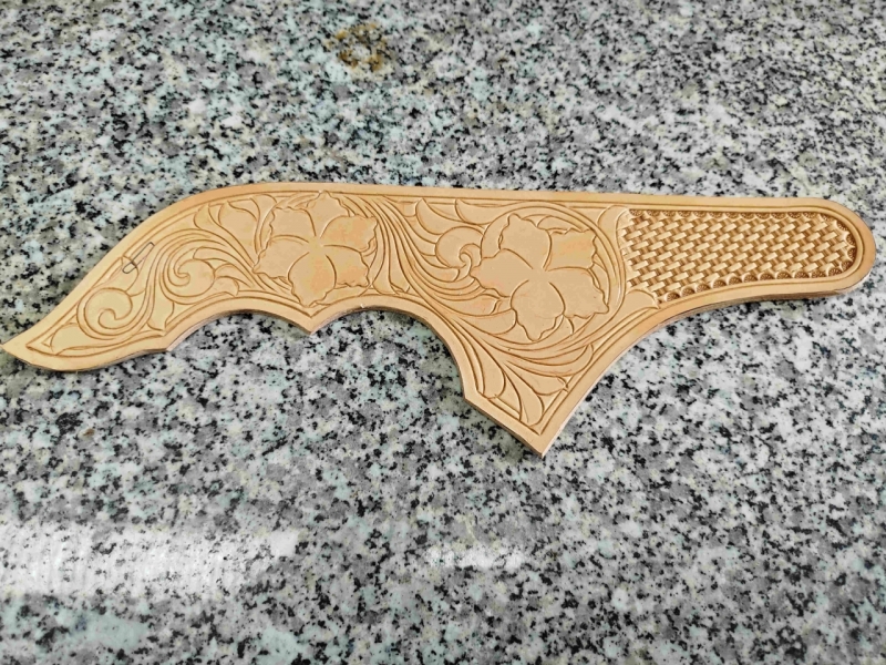

J'ai fait une paire de chaps cette semaine et j'ai pris le temps de faire des photos des principales étapes.
Bon je vous passe la découpe et la préparation du cuir. C'est un Natural Tooling Strap Hermann Oak de 3,5 mm (8/9 oz).

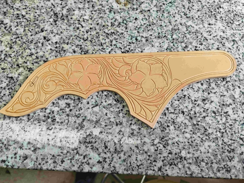

Première étape du carving après avoir reporté mon motif au stylet , le swivel
Deuxième étape, J'aligne mon basket sur le bord droit du yoke.
Troisième étape, le basket et le border
Je fais le basket avant le floral parce que quand je vais beveler mon motif je vais faire un ''fondu'' du basket. Par contre, je fais le swivel avant juste pour avoir les limites.

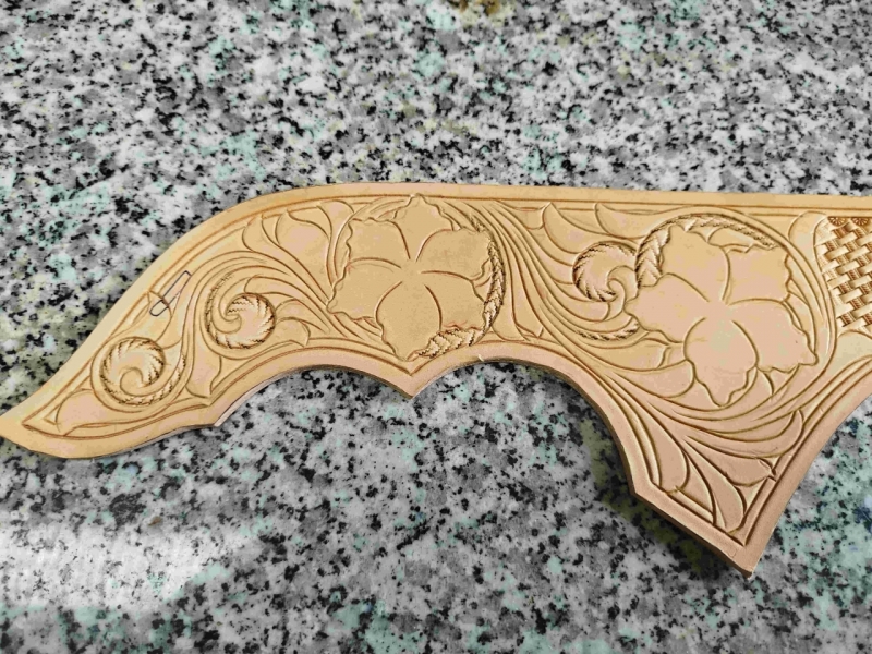

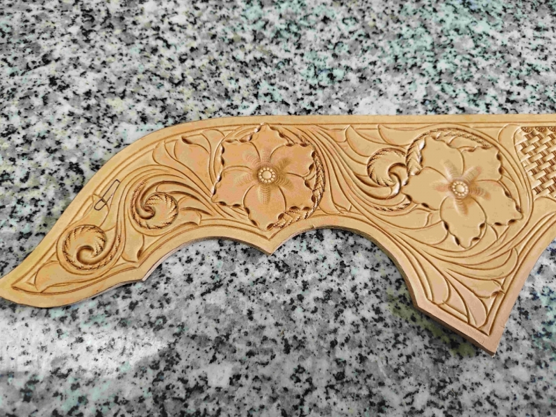

Ensuite je fais le Backbeveling.
Cette opération consiste à beveler vers l'intérieur du motif avec un beveler arrondi de façon à donner de la rondeur aux tiges et aux scrolls.
Etape suivante, le veiner
Cette phase permet de d'accentuer l'effet rondeur et de retenir la couleur quand je vais antiquer.

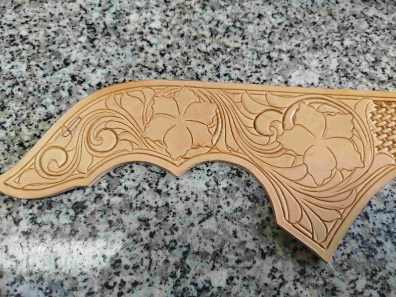

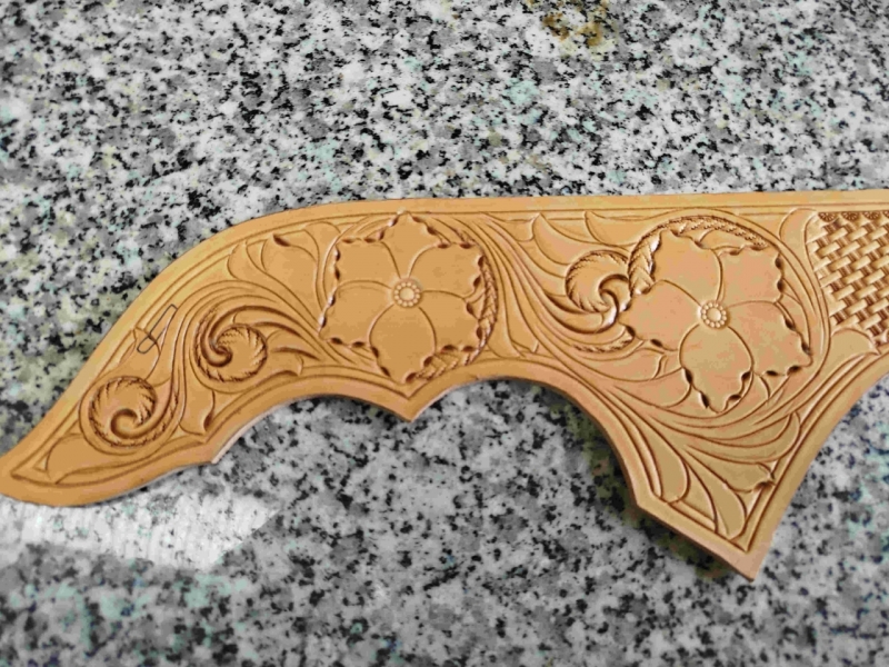

Ensuite, je passe un petit beveler concave dans petits arrondis
Next je marque très légèrement mes centres de fleurs
Après quoi je vais travailler la profondeur de mes centres pour leur donner plus de volume
Quand j'ai fini çà, je refrappe mes centres pour leur donner plus de marquage

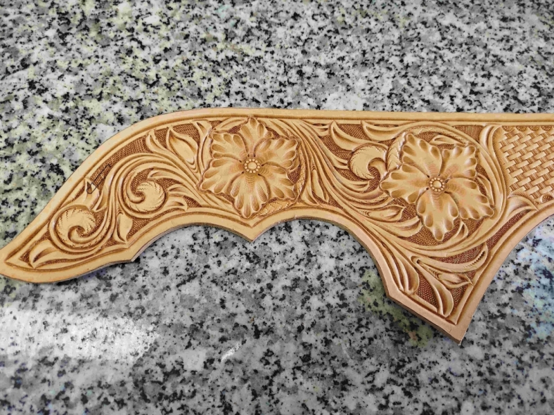

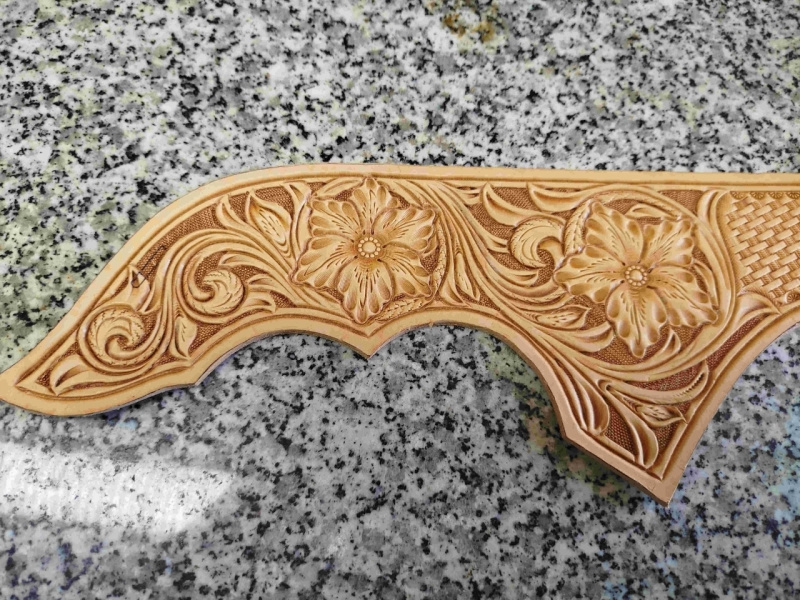

Ensuite je fais tout le beveling
Puis le background
En général, quand on fini la phase du beveling, le cuir, qui ne doit pas être trop mouillé, a juste la bonne humidité pour effectuer le background

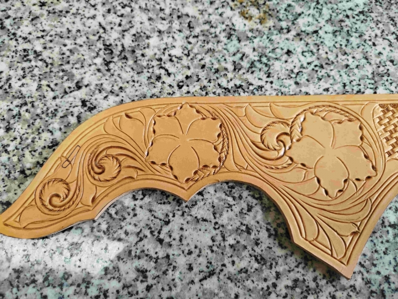

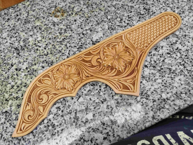

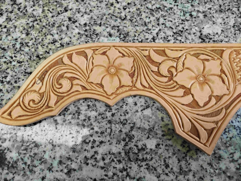

Puis j'applique tous les outils à relief (pear shader, veiner, mule foot etc..)
Le swivel de finition
Le lifter (undercut)

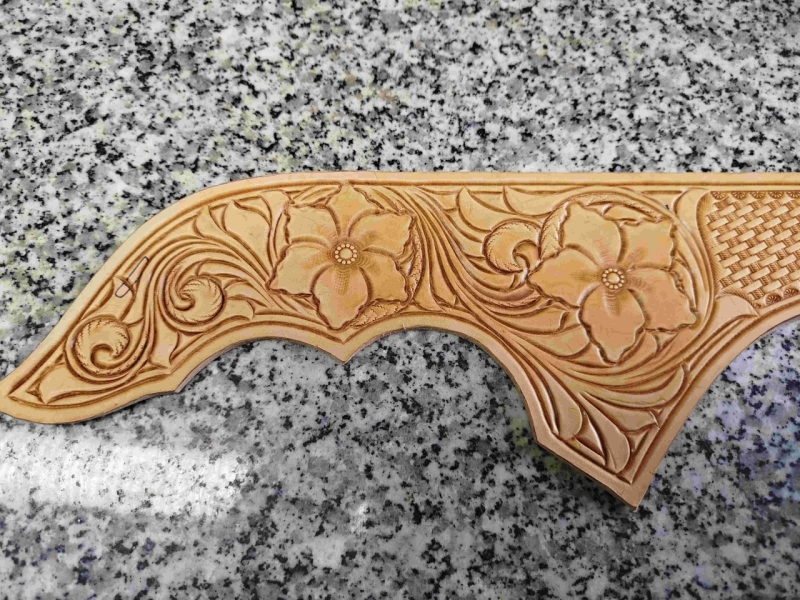

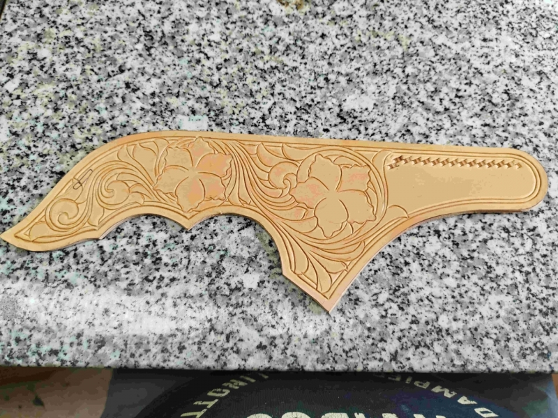

Vue du morceau fini avant coloration
Et la coloration
L'ordre des phase de coloration :
- Je fais les parties noires avec une teinte pro-dye noire (teinte à base d'huile et alcool
- je passe une coiuche d'huile d'olive que je lais pénétrer (une nuit)
- ensuite je passe une couche de Neat Lac Tandy (séchage environ 15 mn)
- je passe une couche d'antique finish Fiebing's light brown
- après quelques heurs de séchage je lustre au chiffon doux.
- puis une dernière couche de finition au Neat Lac encore
Et c'est fini. Si vous avez des question à dispo...
