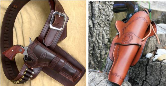

On m'a demandé de réaliser un étui pour un revolver. Modèle Remington 1858 version shériff canon de 5"5. voilà pour les infos que j'ai, n'étant pas un grand spécialiste de ces armes.
Mon client voudrait un étui "mexican loop". Je suis allé voir à quoi cela ressemblait avant de me lancer. Certains d'entre vous ont ils réalisé ce genre d'étui ? Le passant qui tient l'étui peut être soit taillé dans la partie AR ou être une pièce rapportée et cousue. Suis preneur d'infos et de conseils.
Ci dessous , 2 modèles "piqués" sur le net.

Normalement c'est d'un seul tenant. Et sauf erreur il y a avec bouchon ou non. Mais je crois que c'est une question d'époque.

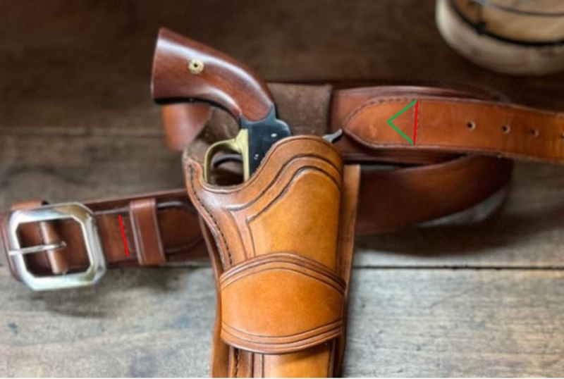

Bonjour Luc et merci pour tes recherches, c'est sympa. J'ai eu des précisions de mon client sur la réalisation.
La photo sera proche du projet final ou l'inverse !. Le passant a été rajouté je pense.
Il n'y a pas de repoussage, ce qui pour l'instant me convient assez bien. J'ai retrouvé dans mes stocks, la même boucle qui vient de chez Tandy en 1"5.
Le ceinturon devant faire dans le 2 " ( 5 cm pour celles/ceux qui ne voudraient pas calculer).

Il n'y a pas besoin de passant: il se fait par la pièce retournée.
On le voit mieux ici:

La question est de savoir si ton client veux un truc assez authentique ou un holster ''frime''.
Les modèles que tu présentes sur ton doc sont assez peu respectueux de la réalité d'époque.
Par exemple, le lien au niveau du chien pour retenir l'arme n'a jamais existé. Le trou dans la ceinture du holster non plus, la ceinture passait dans le pli du holster, de même pour l'attache de cuisse.
En fait tous ces détails ont été créés par le cinéma Hollywoodien pour que les cowboy puissent dégainer plus vite et pour qu'ils ne perdent pas leurs armes à cheval.
Dans la réalité des faits, les cowboys portaient assez rarement leurs armes à cheval, c'est assez insupportable et elles étaient souvent dans des pomel bags, des saccoches accrochées au fork de la selle.

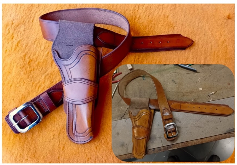

Le choix est validé sur le modèle présenté dans le post du 16 /10; avec 1 passant rapporté.
Citation de mon client : "Même si le Holster en photo ne correspond pas à la réalité historique il s’en rapproche et j’aime sa simplicité et sa finesse".

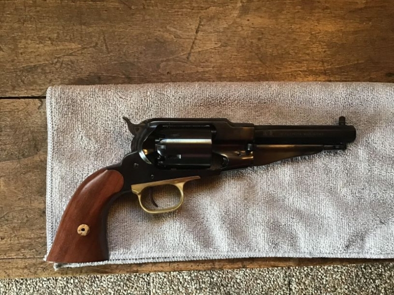

J'ai imprimé à l'échelle 1, la photo du Remington 1858 de mon client. Les proportions iraient à peu prêt avec la découpe en cuir; pas trop avec le dessin sur le papier ( canon trop court du dessin) et le colt de mon pote (canon trop long). Cependant, je l'utiliserai le colt pour mouler le cuir de l'étui, mais pour ceux qui en réalisent, faut il mouler ou laisser le cuir entourer naturellement l'arme ?

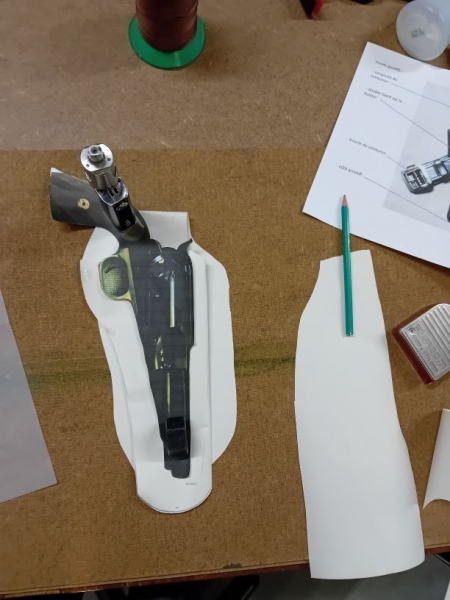

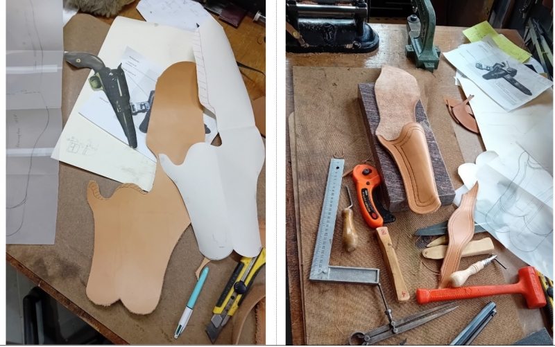

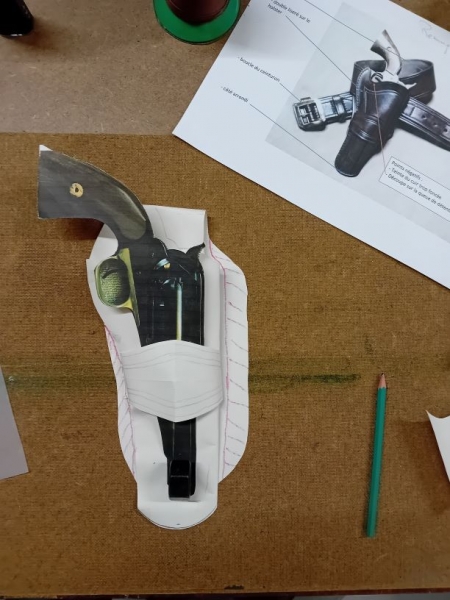

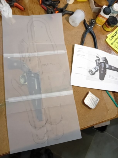

Hello, il y a quelques jours, j'ai reçu le patron de l'étui envoyé par Jesse, que je remercie encore une fois.
J'avais un peu de temps entre 2 restaurations de SINGER, j'ai préparé doucement le travail. Le cuir n'est pas encore taillé, je reprendrais dans une petite semaine.
A défaut d'avoir le colt sous la main, j'avais fait une impression à l'échelle 1, permettant d'ajuster avec le calque pour faire un premier gabarit en papier.
J'ai encore 2 photos pour compléter ces préparatifs, avec 1 ou 2 questions auprès de ceux qui ont déjà réaliser.

Dans la mesure où il n'est prévu qu'un passant, je l'ai pensé un peu plus large que sur la photo: est ce une bonne idée ? Est il bien positionné pour un équilibre correct ?
La partie du repli sur lequel il y a les hachures en rouge doit il être supprimé ?
Je pense avoir laissé suffisamment de marge en bout du canon, l'étui va être cousu dans l'arrondi .
Le client m'a demandé de dégager un peu plus l'endroit de la queue de détente, j'ai un peu modifié par rapport au calque de Jesse.

Bonnes avancées. Je ne suis pas assez compétent pour répondre a toutes tes questions .
Mais j'aurai dégagé un petit peu plus le pontet et la queue de détente.

tu peux très bien laisser la partie hachurée comme telle ou la supprimer. Sur des holsters d'époque cette partie peut être plus large que celle qui reçoit l'arme. Demande à ton client ce qu'il préfère.

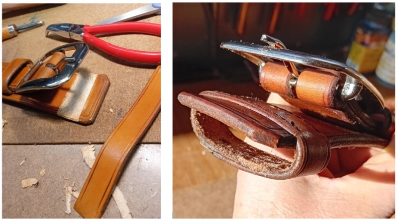

Dans quelques jours, il sera dans les mains de son proprio, qui devrait m'envoyer des photos avec le colt en place.
Petit détail pour le gros passant du ceinturon que j'ai voulu "encastrer" un peu afin de ne pas créer une surépaisseur.
La prochaine fois, j'éviterais de coudre la boucle avant...ça m'apprendra à vouloir aller trop vite.
J'ai voulu finir avec du "resolene" mais il avait tendance à emporter le gel antique. grrrr.
Finalement, un bon huilage (lin et térébenthine), cela l'a foncé un peu et ça m' va plutôt bien.
Merci encore aux conseils et remarques apportées.
Je tacherai de faire mieux si il y a un "prochain" ( meilleur centrage du passant, travail de l'arrondi du bas, etc...).

Normalement la coutre que tu as fais dans le pli n'existe pas.

Hello merci des retours; pour la couture, je trouvais que cela faisait beaucoup de débattement avec le passage du ceinturon. Il doit y avoir 6 ou 8 points.

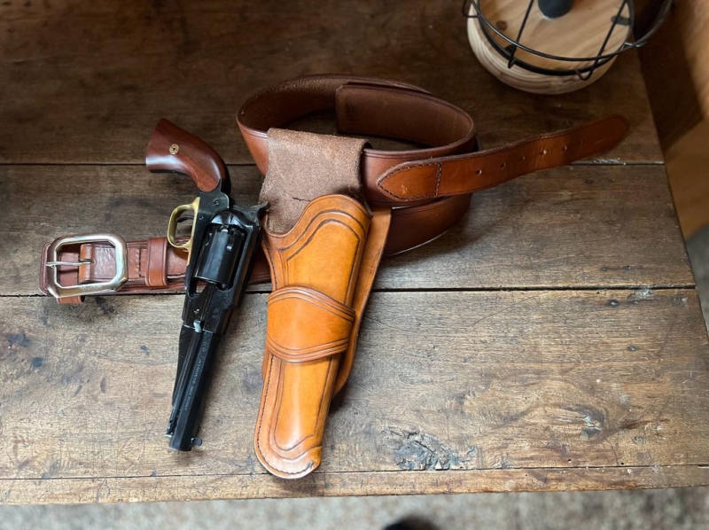

Je l'ai expédié dans l'Ouest.....le pony express colissimo a tenu ses promesses (si si, cela arrive) de la Bourgogne vers le Bordelais.
Son propriétaire vient de me faire parvenir ces superbes photos avec le colt.

Tu devrais éviter les coutures perpendiculaires à la traction, ce n'est pas joli et en plus ça fragilise.
''La ligne verte'' (excellent film) aurait été plus adaptée. Voir même la couture que tu a faite dans la partie ogivale aurait largement suffit.
