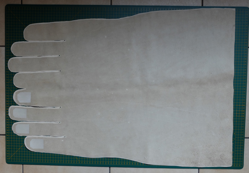

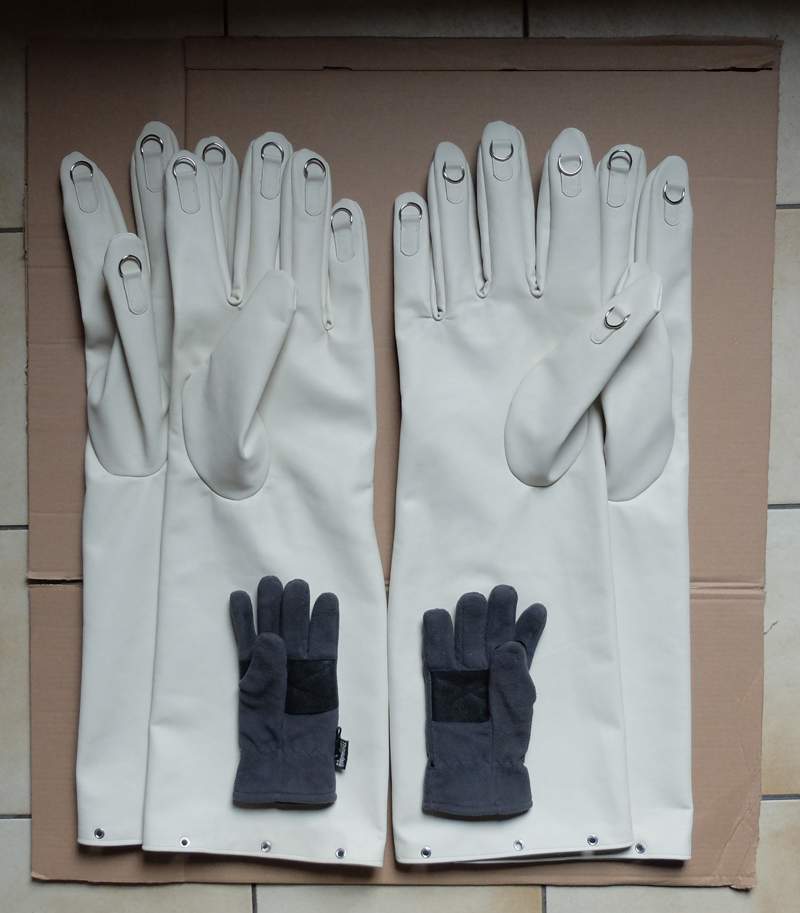

Pour animer un peu, aperçu de la fabrication de gants pour géant folklorique, de dimensions 80 cm de longueur sur environ 40-50 cm en largeur. VOus pouvez comparer avec une de mes paires de gants. Réalisation en vachette de 1,2 mm.

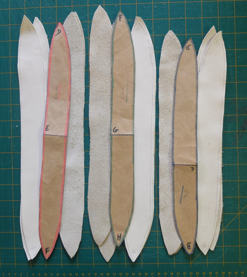

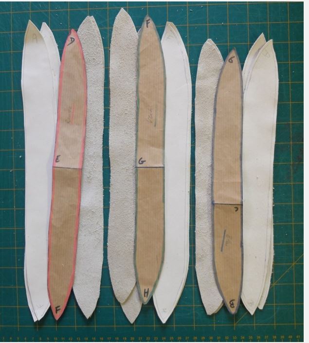

Question bête, la photos suivante, les morceaux correspondent à quelle partie? Je pensais aux pattes de fixation des anneaux, mais elles sont pointues sur la photo, et arrondies sur les doigts. Et surtout ces morceaux sont visible avec les Dés déjà sur une autre photo.

Cylène, je me demande si les pièces dont tu parles ne seraient pas les "bordures" des doigts... Les pointes rejoignant les bouts des doigts... (le petit dernier à droite, décentré pour le petit doigt?)

Bonjour Ce sont les "fourchettes", les entre-doigts (je les appelle des sardines). D'où les différences de longueurs car l'entre-doigt index -majeur est plus long que l'annulaire -auriculaire.

Bon, je n'avais pas le bon terme mais c'est bien ce que j'avais compris.

Haaaa! oui je vois! Merci! Et c'était clair Luc, en lisant en 1er ton message j'avais compris hihi!
