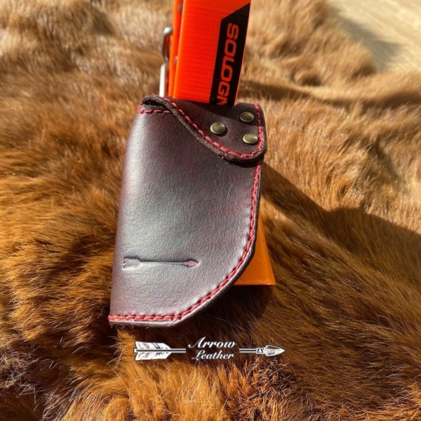

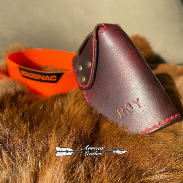

Hello,
Plus esthétique que pratique en ce qui concerne mon chien, mais je sais que les propriétaires de chien de chasse ayant un grand galop n'hésitent pas utiliser ce genre d'accessoires !
La jupe de cloche évitera donc au chien de taper les genoux directement dans la cloche ou sonnaille lors de son parcours.
Ici un cuir tannage végétal de 2 mm, couture décorative, teinture à base d'alcool Fiebing's, fixation des rabats par rivets double calotte T2

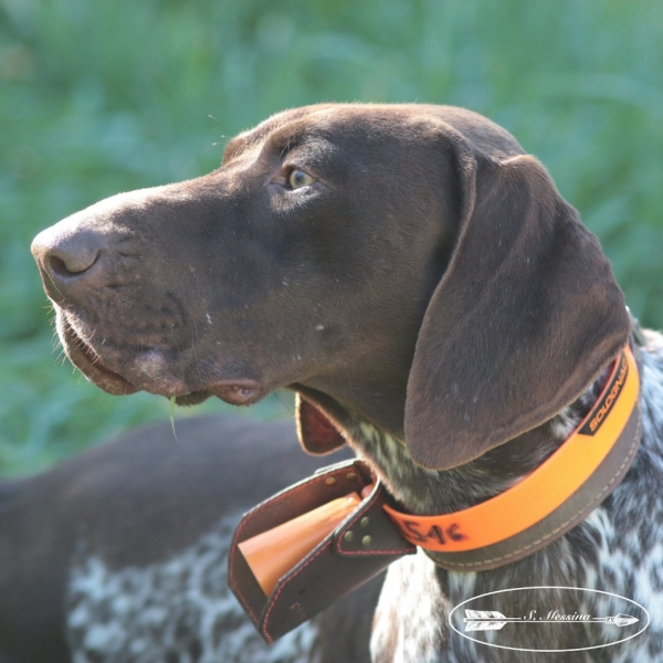

Sur le modèle

Un de mes amis s'en sert avec sa setter .... elle a tendance à s'abimer les antérieurs lors de ses quêtes avec la sonnaille.
C'est lui qui m'avait demandé de lui en refaire un.
Je m'étais exécuté sur un morceau sans teinture, sans couture, tout simple.
En songeant à en refaire un pour mon chien, j'ai retravaillé les dimensions, adaptées à la sonnaille que j'utilise, et j'en ai profité pour essayer ma nouvelle teinture et fait un exercice de couture pour encore renforcer la technique !
