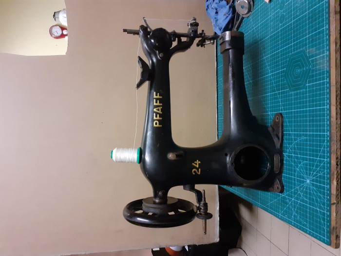

Je viens de rentrer une Pfaff 24. Donc ma question est où trouver des pièces notamment cannettes et aiguilles
celle montée dessus est marquée pfaff15. Le cordonnier qui me l'a vendue dit que ce sont les même que la singer 18.
Est ce vrai .Merci de votre aide

Bonjour Ce ne serait pas une machine pour gaucher ?

Bonsoir.Oui elle est inversée,le vendeur m'a dit qu'elle sont toutes comme ça.
Je n'en sait pas plus, mais cela ne ma dérange pas outre mesure
je suis ambidextre

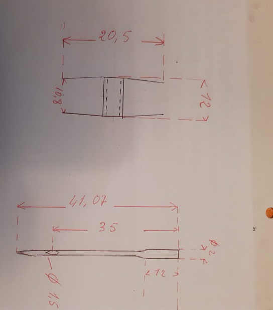

Est ce que d'autres mac ont les même modèles
diamètre 20,5mm
épaisseur 12mm

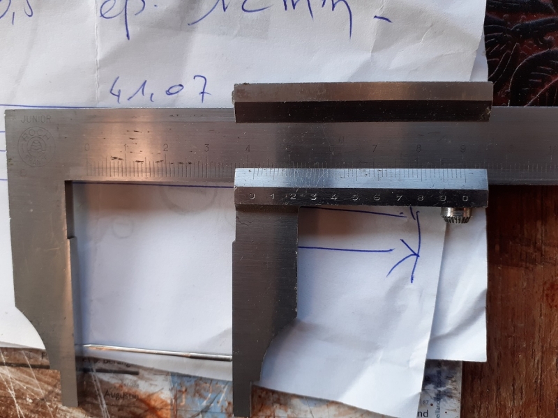

Bonsoir, j'ai récupéré il y a qqes temps des aiguilles diverses tailles. As tu une dimension à me donner : diamètre du talon, longueur d’aiguille...J'ai des canettes et des pièces de singer 18 dans un carton; je jette un oeil dans les jours à venir.

Bonjour,merci equicuir89 cela m'intéresse
ci joint une photo avec les dimensions que j'ai pris

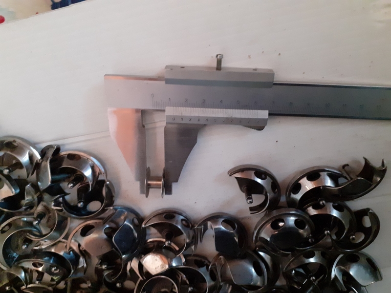

Message par equicuir89 » ven. 19 nov. 2021 21:51

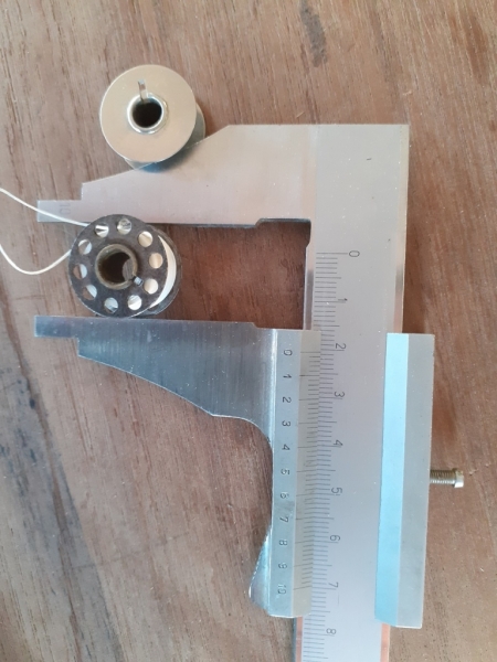

En fouillant dans des boites récupérées avec plein de pièces, pas spécialement pour mes 29 ou 45K, je vais pouvoir te dépanner.
Les photos du pied à coulisse me rappellent les "bons" ou "douloureux" moments passés avec mes élèves pour apprendre la lecture sur cet outil...
donc, 2 bobines de dispo et la suite pour ton problème d'aiguille.

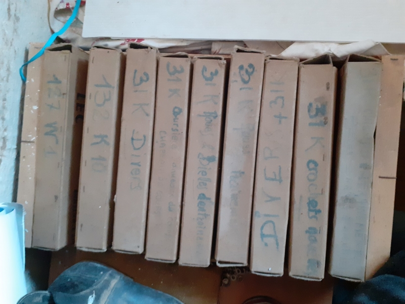

Message par equicuir89 » ven. 19 nov. 2021 21:56
oups, pas sûr que les images soient passées
Pour les stock de crochets SIMANCO 12393, si certains sont intéressés, pas de souci, cela ne coutera que les frais d'envoi ( pour les adeptes du forum bien sûr)

Message par larruak » ven. 19 nov. 2021 22:08
Je ne vois pas les photos désolé
Si ,en passant par ton profil .La bobine a l'air ok faut voir la dimension au niveau de l'arbre.
l'aiguille aussi a l'air bonne

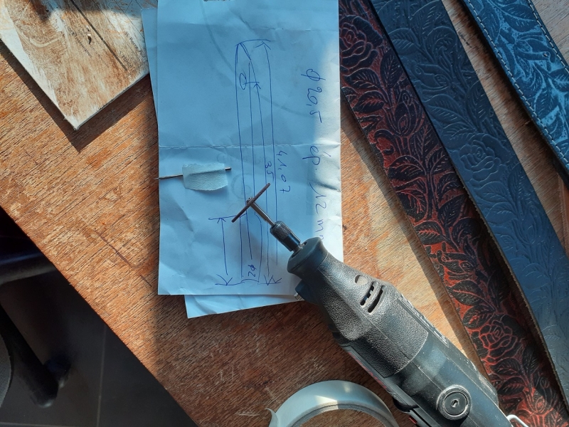

Re, pour l'aiguille, je n'ai pas dans la taille qu'il te faut; mais...on bidouille: les aiguilles qui montent sur les 29 K sont un poil plus longues, mais les autres cotes correspondent. Un coup de Dremel et hop...
On se contacte en MP, je veux bien envoyer celle que j'ai raccourcie. J'ai vérifié la position du chat :o , non pas celui qui est couché à coté de moi, mais l'autre, le chas de l'aiguille qui se trouve entre 35 et 37 mm du sommet du talon (retaillé). Cela devrait passer pour te dépanner. Il me reste un lot d'aiguilles en 140 que j'ai retrouvé ces jours ci.
