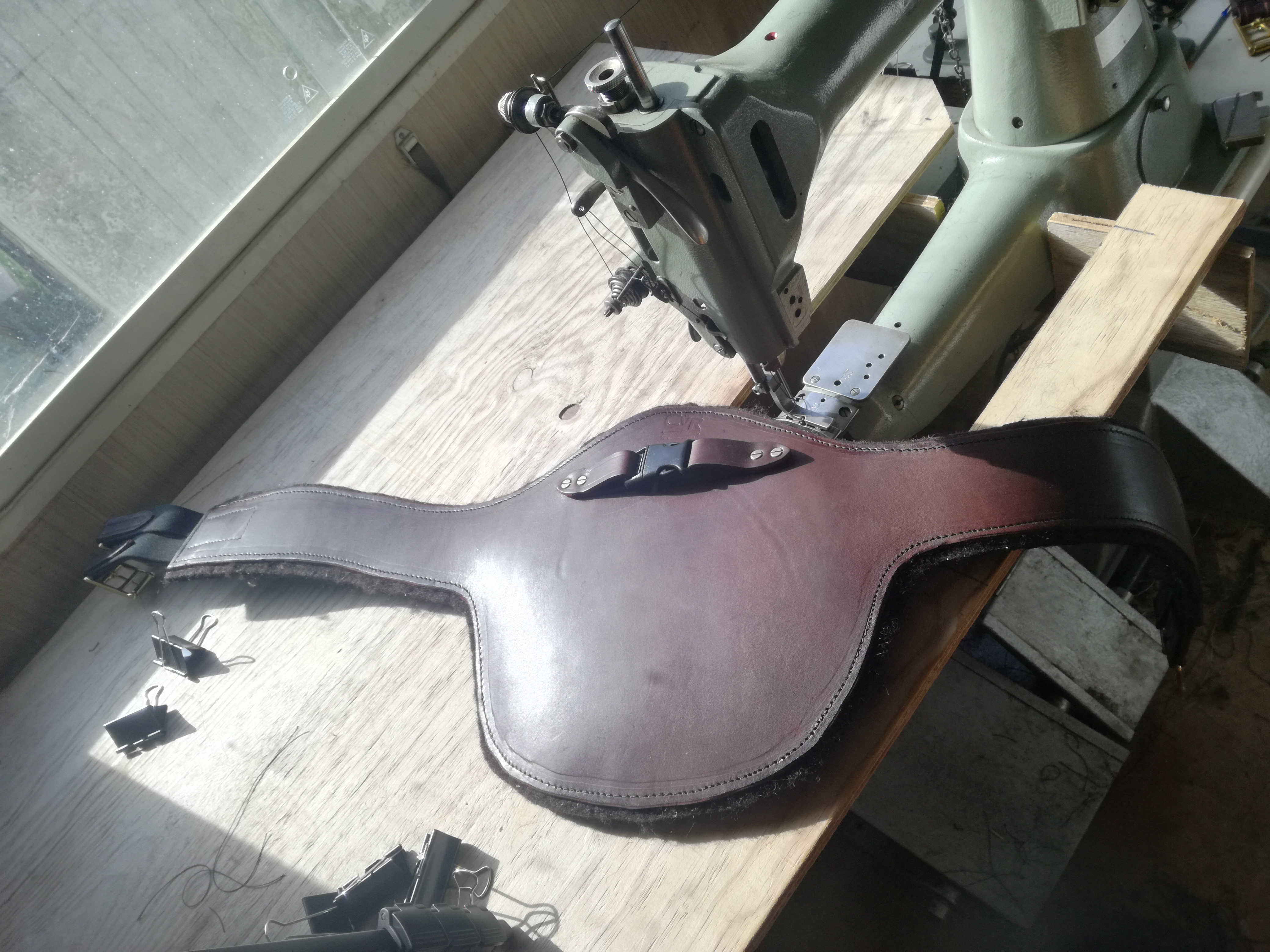

Je tenais à vous remercier pour vos différents conseils et les différentes infos que j'ai trouvé sur ce forum. Je suis débutant et je viens de réaliser ma première sangle d'équitation.
Pour la sangle j'ai utilisé du cuir tannage végétal, laine et feutre de laine naturel, j'ai utilisé une machine adler 105 à simple entrainement équipée d'un servo-moteur. Aiguille de 200 nm et fil noir Serafil n°15.
Pour la couture des enchapures j'avais un problème technique de marquage du cuir, résolu en mettant du scotch sur la griffe. Puis en frappant le cuir humidifié avec un maillet.

Comprends pas la pièce centrale mais dommage de l'avoir fixée avec des rivets..

C'est une fixation avec des vis chicago, je suis cavalier de cso et il arrive que les chevaux se coincent le pied dans la martingale sur le saut ou l'anneau de la sangle. L'idée ici, est d'avoir mis un système d'attache qui casse à 150 kg de tension, les vis chicago permettent, au cavalier de remplacer le système d'attache sans avoir à découdre toute la sangle :)
Pour le moment le système est rudimentaire mais je réfléchis à l'améliorer et pourquoi pas déposer un brevet
