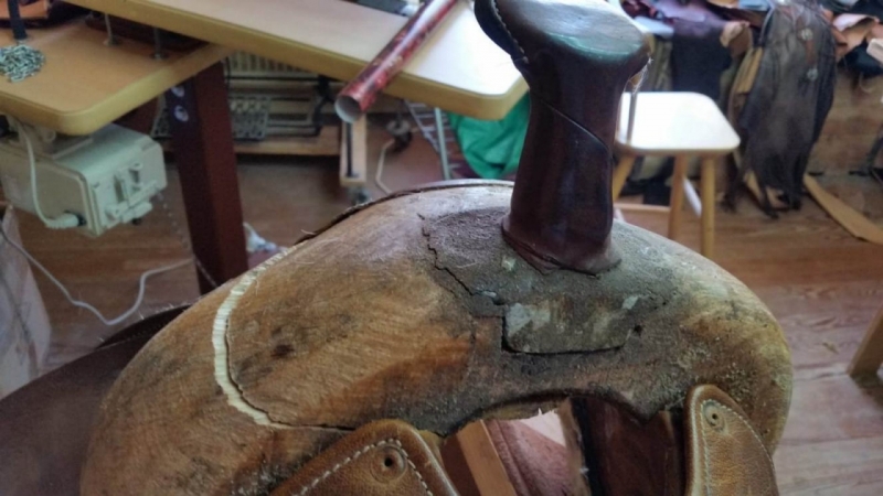

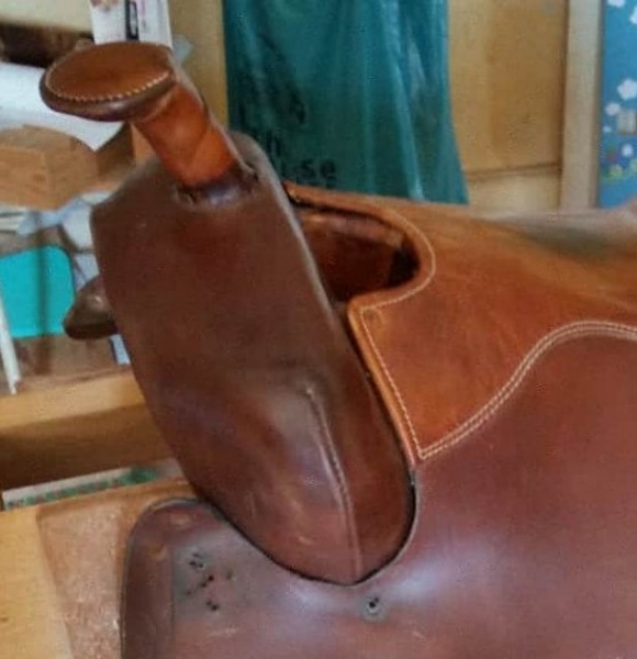

Le sujet, c'est un ami qui est venu la semaine dernière à la maison pour que j'installes des ''Latigo strings'' sur la selle de sa compagne. Pour rappel, le cuir Latigo est un cuir qui a subit un tannage 50% Veg et 50% chrome, qui le rend assez résistant et souple. Et les strings sont les lanières qui sont installées sur la selle pour y accrocher le paquetage de randonnée.
Le fait est qu'en manipulant la selle, je me suis rendu compte qu'il y avait du jeu dans la fixation de la corne. Ce jeu est souvent annonciateur du fait que la corne a subit un dommage type retournement du cheval avec la selle sur e dos, branche basse etc.. et qui eut avoir engendré des dommages plus graves sur l'arçon.

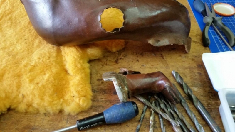

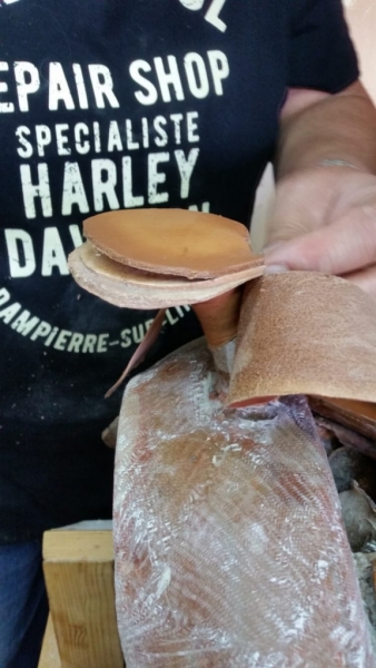

Donc démontage des parties majeures de la selle.
La back jockey

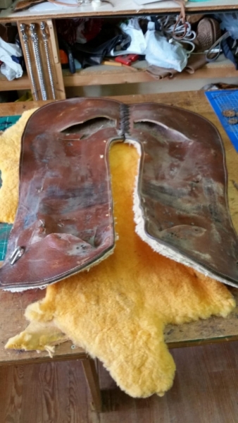

Les Skirts (jupes en Anglais), ce sont les quartiers

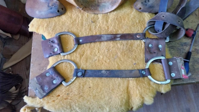

Le sanglage qu'il faudra refaire...
Le fork cover et la corne (les photos ne sont pas forcément dans le bon ordre, mais je les mets de façon à imager les étapes)

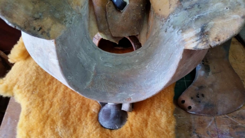

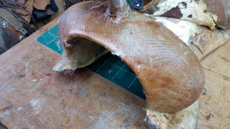

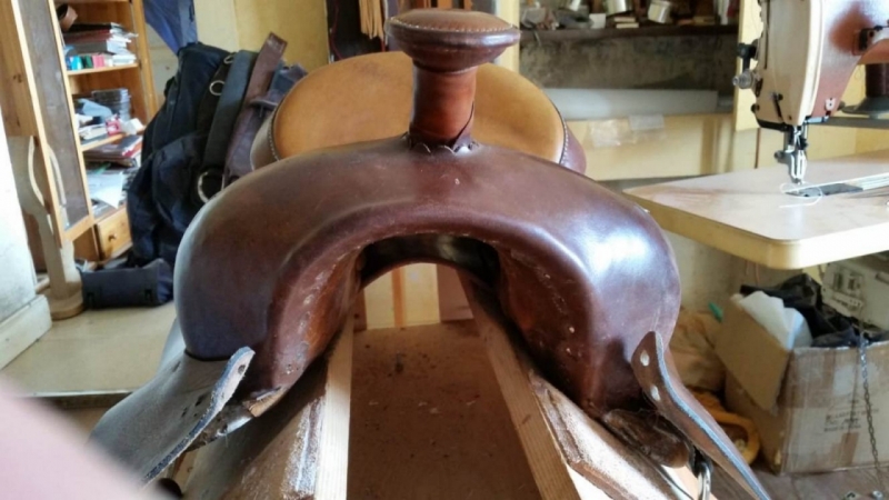

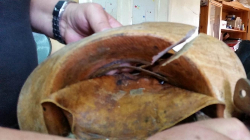

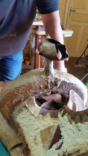

Et voilà la découverte
Arçon cassé. En fait, rien d'étonnant puisque la règle veut que le bois de l'arçon soit enserré dans une enveloppe en Rawhise ou stratifiée de façon à maintenir le bois serré et de ce fait l'empêcher de se fendre. Comme un arçon est soumis à de fortes contraintes et tension, il peut casser de lui même ou un simple choc peut être le facteur déclencheur.

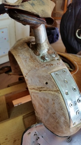

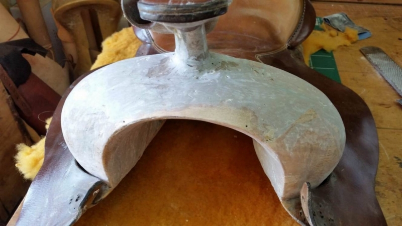

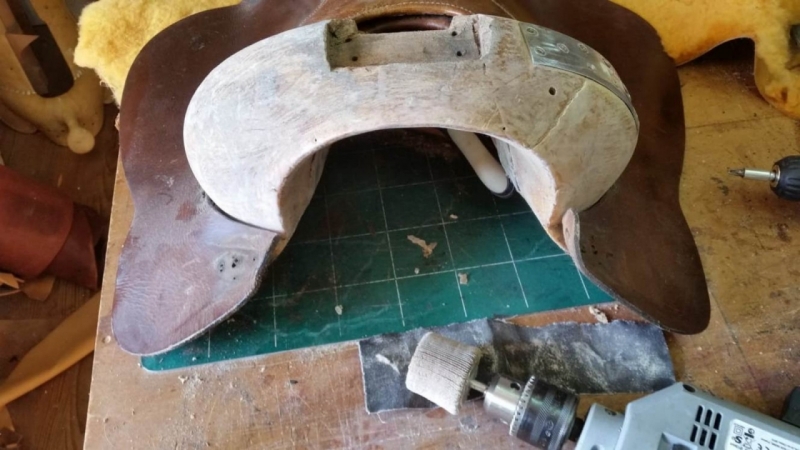

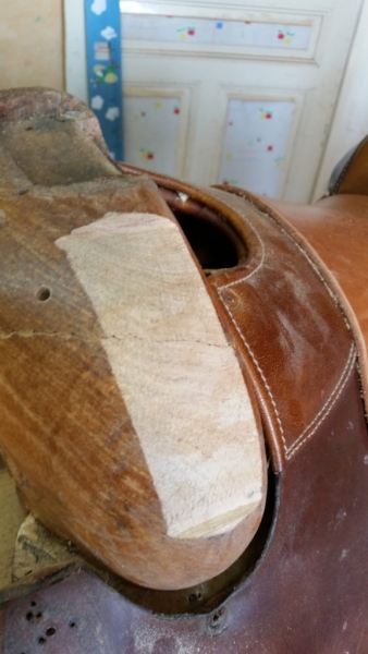

Première étape, nettoyage et ponçage du ''Fork'' (fourche ou fourchette en Anglais parce qu'à l'origine de ces selles, cette pièce était taillée dans la fourche très noueuse d'un arbre. Ce qui la rendait très robuste).
Puis je prépare l'emplacement qui va recevoir le renfort supérieur.
Le trou qu'on observe sur la photo est l'emplacement d'une vis que j'ai mis pour assurer l'isostatisme des deux parties le temps de l'intervention.
Messages : 1450
Re: Réparation selle western avec arçon cassé
Message par Mich' » mer. 23 sept. 2020 12:17

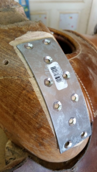

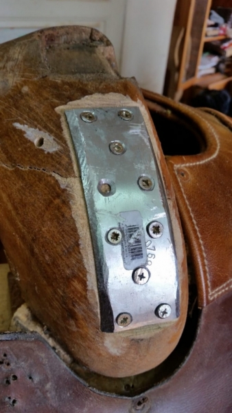

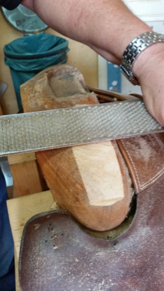

Ensuite je mets en forme le renfort qui sera noyé dans le fork
Après ajustage, je le visses et je lime toutes les parties qui sortent de ma forme ou qui sont agressives.
J'ai fait la même chose par l'intérieur du ''Gullet'', je n'ai pas fait de photo, mais on le verra par transparence plus loin.

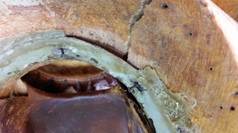

Je chanfreine la fente de la rupture pour pouvoir y loger la résine chargée. ET je refais les fixations de l'embase de la corne.

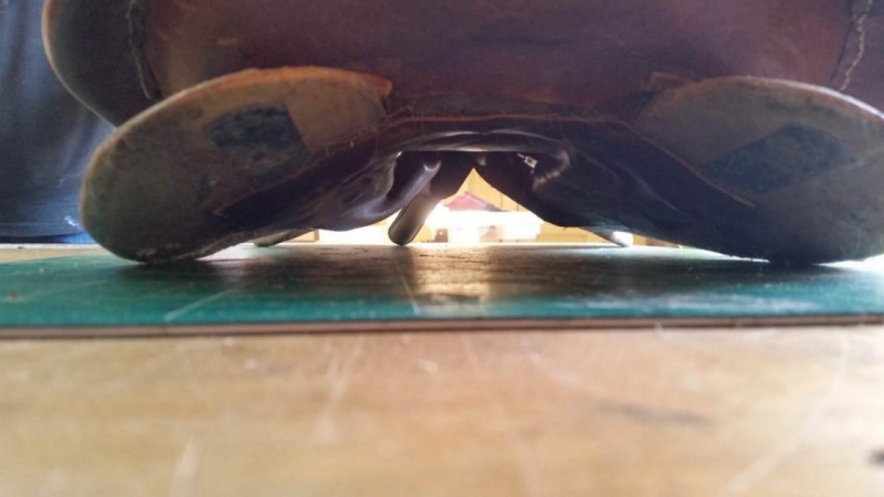

Ensuite je vérifie que mon arçon n'a pas vrillé avant d'attaquer les parties en composites.
Pour çà, je le pose sur une surface plane et je vérifie que les points d'appui sont au contact de la surface sans boiter. C'est un élément fondamental pour le dos du cheval, mettre un arçon vrillé sur son dos serait à peu près comparable à forcer quelqu'un à marcher en inversant ses chaussures (mettre la droite au pied gauche et vis et versa)

Ensuite il faut reconstituer la forme du Fork avec une résine chargée.
D'abord je charge
Ensuite je tailles et je ponces pour retrouver mon volume d'origine.
C'est sur cette photo que l'on peut distinguer le renfort placé dans le Gullet. Pour cette dernière phase, on peut se tracer des sections pour faire des gabarits de façon à reproduire la forme au plus juste. Ce que je ne fais pas, au pire quand j'ai un doute, je prends la forme de l'autre côté avec un conformateur et je la reportes.

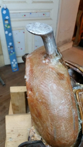

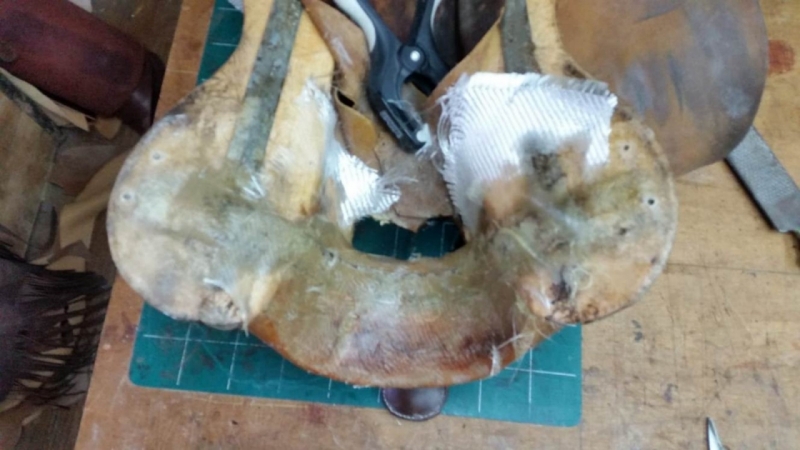

Après quoi je recouvre l'intégralité du Fork d'un roving de 300 gr et de résine de polyestere ou d'epoxy.
C'est cette couche qui doit homogénéiser l'ensemble m'affranchir des risques de récidives.

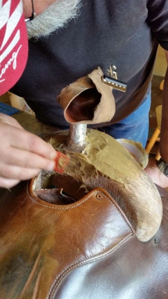

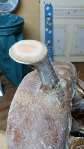

J'ai gardé le Horn cover tout le temps des ces travaux pour me rendre compte qu'il est plein de jeu. Donc je le vire et je nettoies la corne
Comme ça, je vais pouvoir vous expliquer ma façon de recouvrir une corne de ce type.
Messages : 1450
Message par Mich' » mer. 23 sept. 2020 12:46

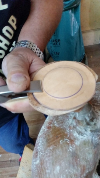

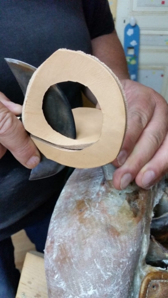

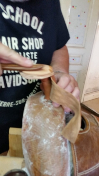

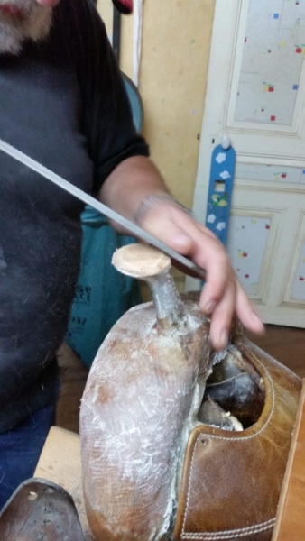

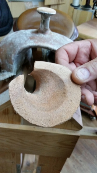

Première étape (après le décapage de la corne)

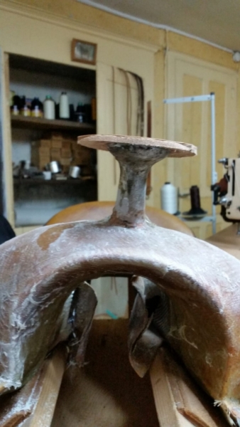

Je colle une rondelle de cuir d'environ 5mm qui va me servir à casser le plat très vilain de la corne.
Je le tape et je coupe le surplus sur le contour.
J'amorce un gros chanfrein au couteau
Et je fini de bomber la forme à la rappe
Et je termine par un ponçage à la cale à poncer.

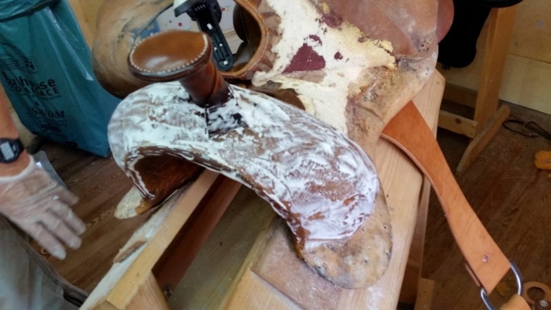

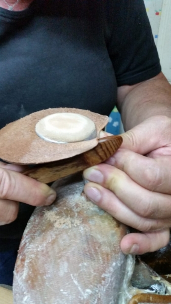

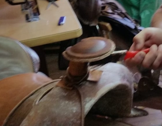

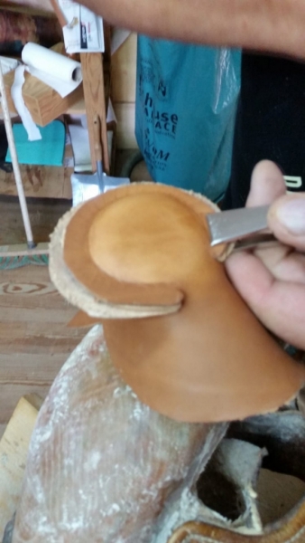

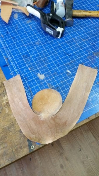

Next step, mouler la pièce qui va venir fermer le dessous de la corne
Bien sur ça se travail cuir mouillé, en gardant l'épaisseur sur la partie pourtour et en parant à 0 la partie qui va venir gainer le corps de la corne.
La pièce finie après séchage.

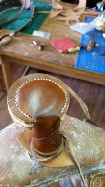

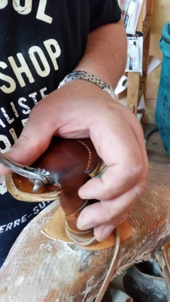

Next one,
Je couvre d'une première pièce qui va venir fermer l'ensemble.
Le pourtour est travaillé avec une pince spéciale pour garantir à la fois le bon collage et la planéité de l'assemblage. Je fait une découpe trapézoïdale d'environ 1 Inch derrière la corne pour laisser passer la pièce de l'étape suivante (je n'ai pas de photo mais on pourra deviner la forme plus loin).
La troisième pièce à en gros cette forme là (qui peut évoluer en fonction de la valeur du cône du pied de corne)

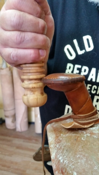

Je colle d'abord la partie ''Horn cap'' (le chapeau de la corne.

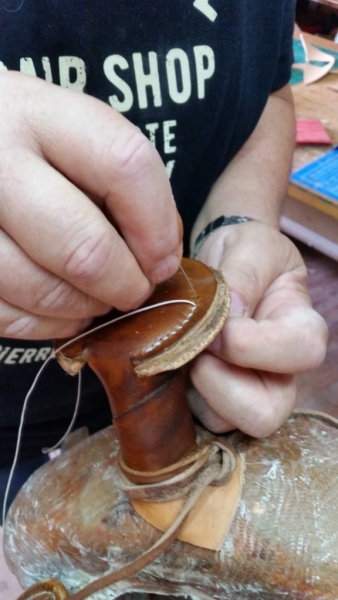

Ensuite je retravaille à nouveau mon assemblage à la pince et je ''Vrap'' le corps de la corne.
Je lace l'embase le temps du séchage avec une tresse de cuir. Sur cette dernière photo, on peut aisément deviner l'encoche dont j'ai fait état plus haut.

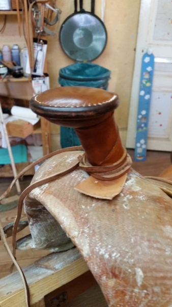

Message par Mich' » mer. 23 sept. 2020 15:10

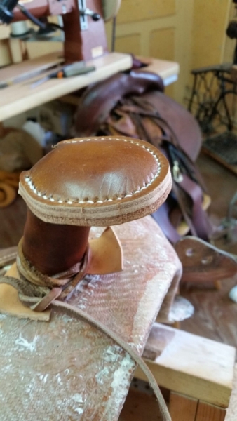

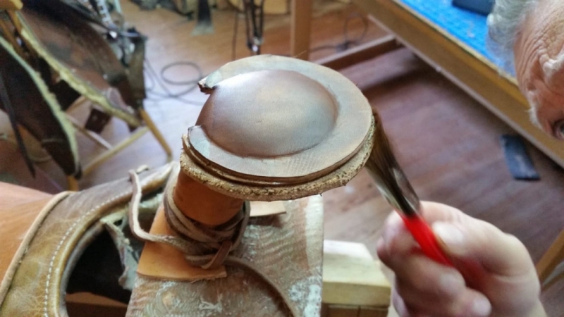

J'ai teinté l'ensemble en essayant d'approcher au mieux de la couleur d'origine de la selle.
Sur cette dernière on voit bien l'encoche.

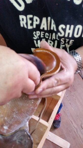

Marquage de la ligne de points avec une griffe de 8.
Couture
Je fais toujours une prédécoupe du pourtour pour facilité la découpe finale et la rendre plus propre. Le fait d'avoir un copeau plus soupe aide à faire une meilleure découpe.
La découpe est faite, il reste à parfaire l'arrondie à la cale à poncer et à mettre un coup d'abat carre dessus et dessous.
Est de brunir la tranche (avec un brunissoir en Citronier du Japon de Jérôme).
Voilà, la corne est terminée

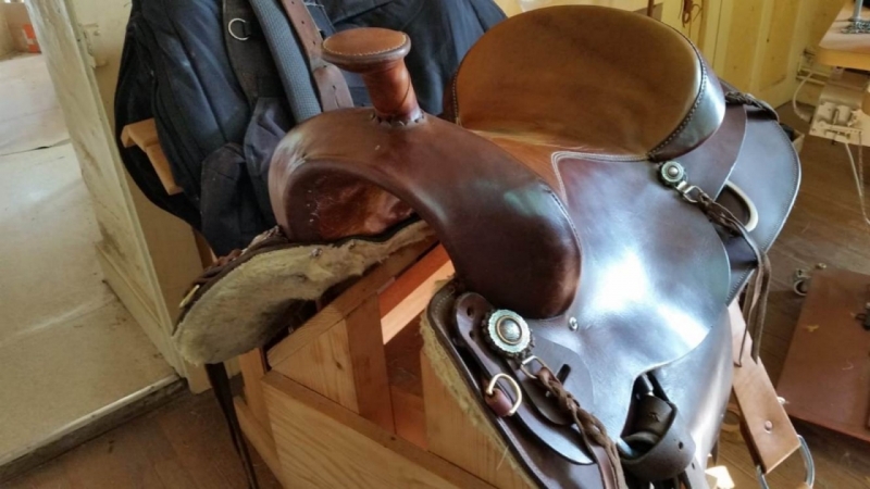

Reste à repositionner les pièce du Fork cover
Encollage
A la colle blanche. Ca peut aussi être fait à la colle contact, mais à condition de ne pas attendre le séchage des pièces de façon à pouvoir régler le positionnement des pièces pour ajuster l'ensemble.
Avec cloutage sous le fork à base de clou laiton à tête bombée neuf.

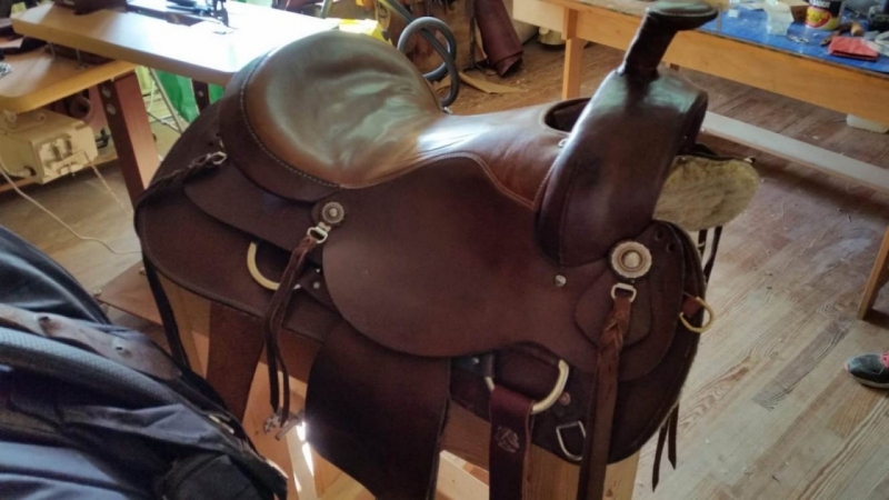

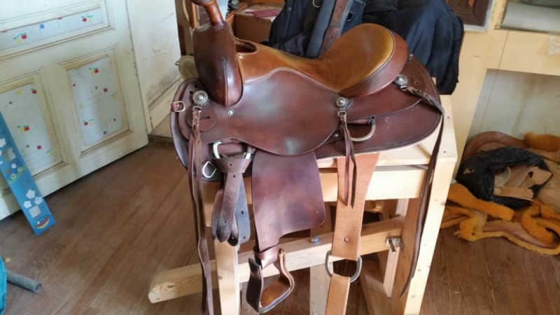

Et quelques photos de la selle remontée avec de nouveaux Conchos et équipée de ses strings.
