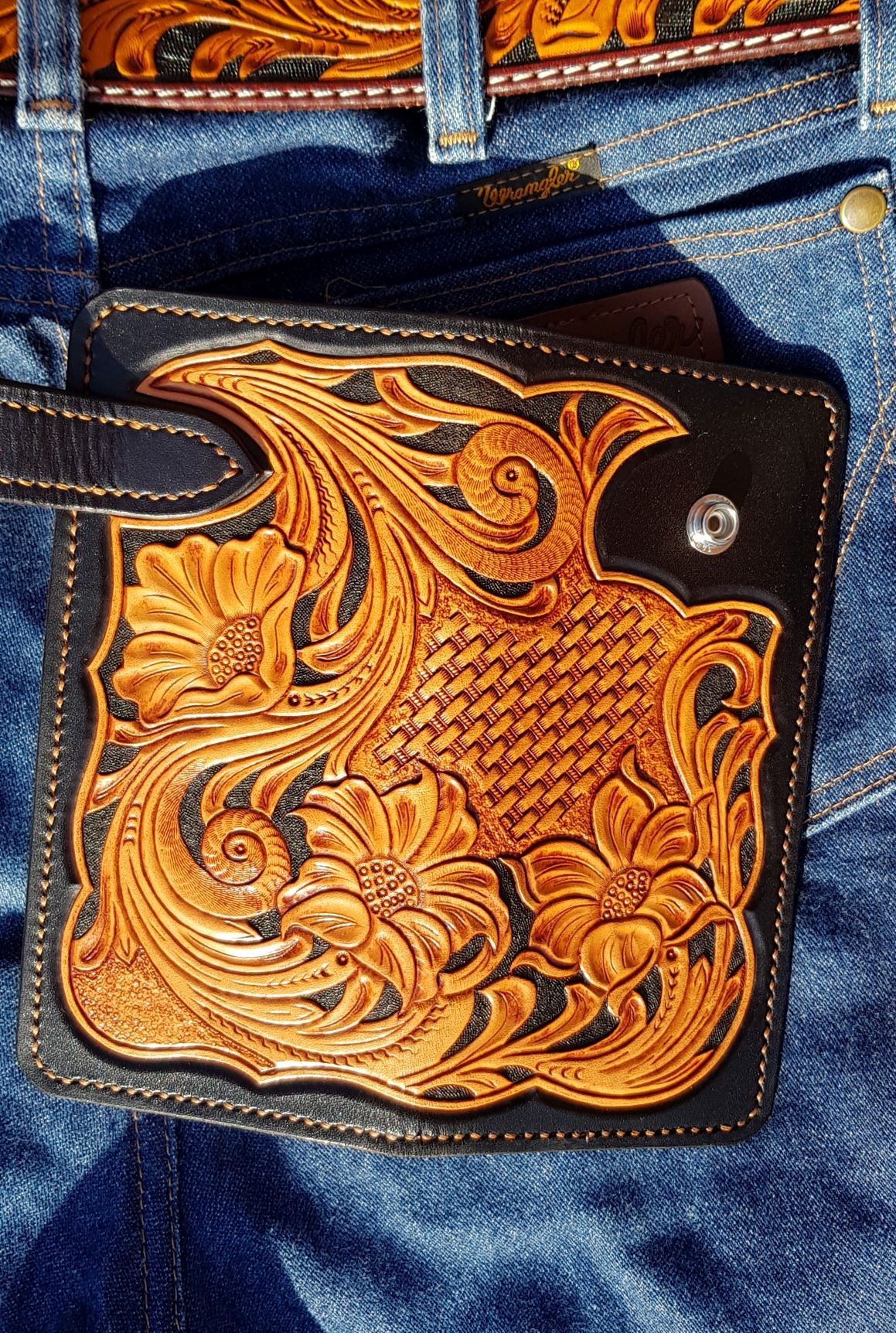

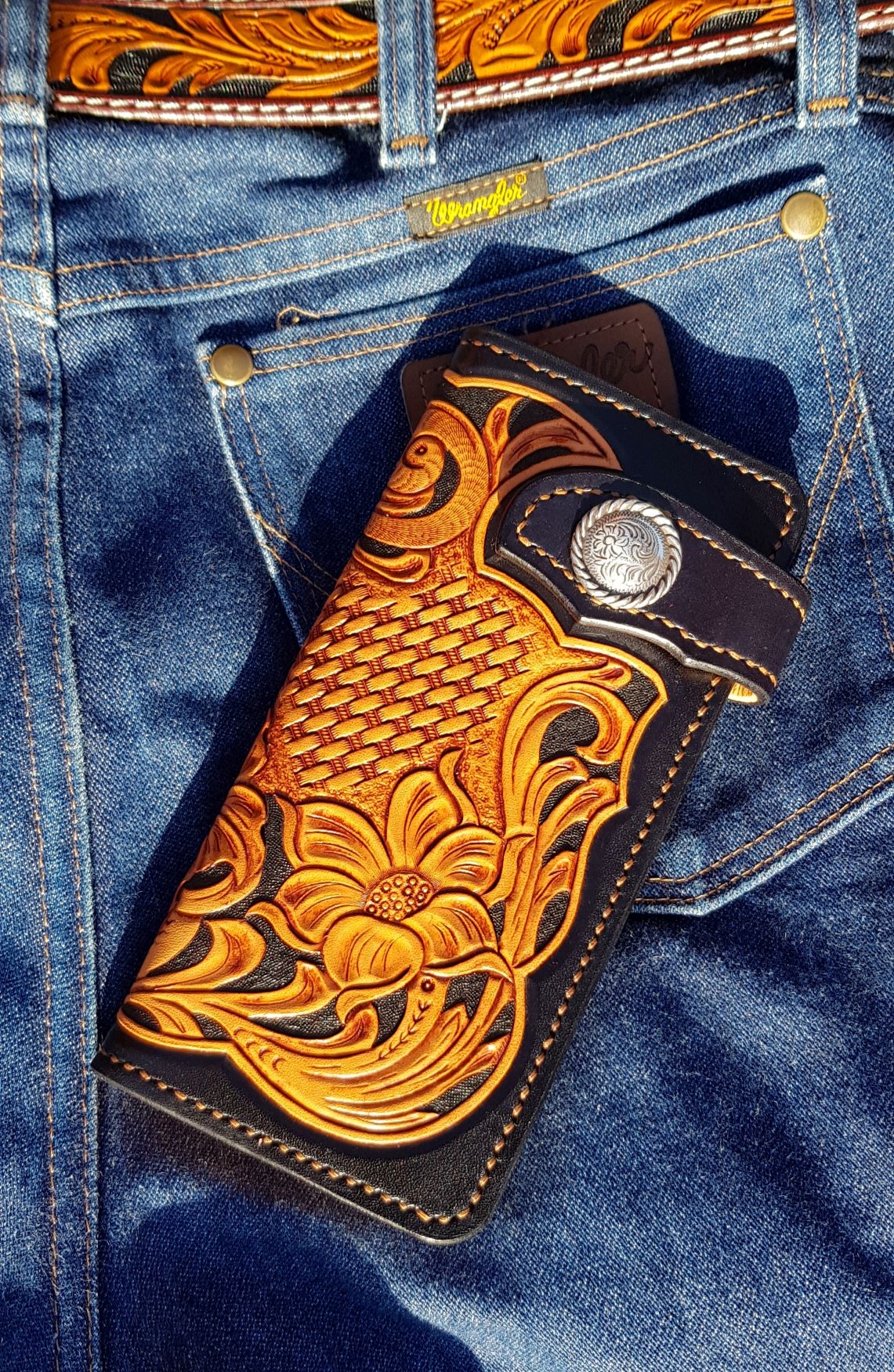

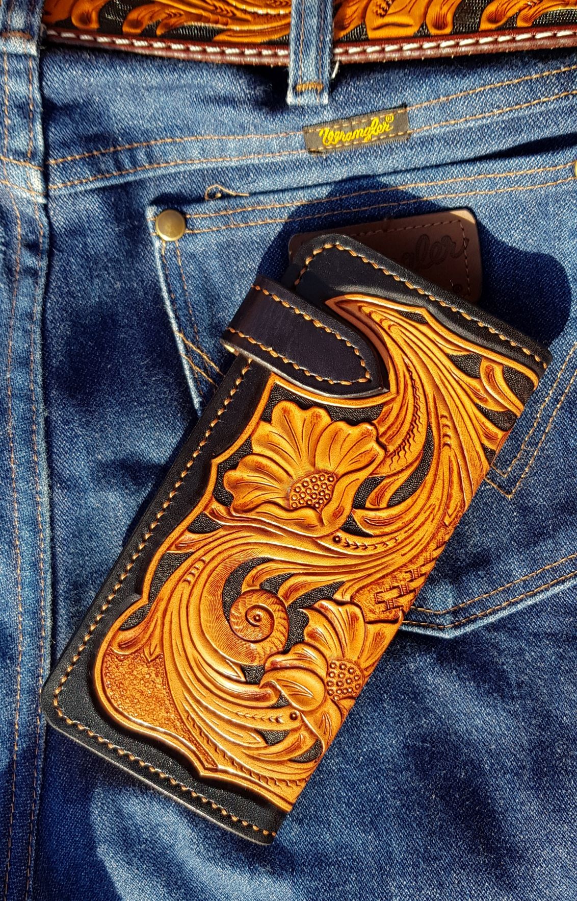

Voici ma dernière création.
Extérieur cuir tannage végétal 2 mm, intérieur 1mm. Teinture noire Waterstain et Antique de chez Fiebings Sheridan brown.
Toujours quelques plantées au niveau carving et au niveau couture surtout à l'intérieur ;( . Voilà ça s'est pour l'auto-flagellation.

Hello Jesse!
Toujours aussi beau... Tu es trop dur avec toi même... Il y a bien sûr toujours moyen de s'améliorer, mais tu as un sacré niveau. Bravo, tu vas faire un biker heureux.

Quand tu auras pal tu t'arrêteras pour l'autoflagellation!!!

Joli porte-monnaie ! J'adore les couleurs.
Je suis toujours impressionnée par tous vos repoussage, un vrai mystère pour moi.

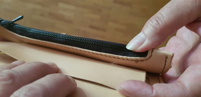

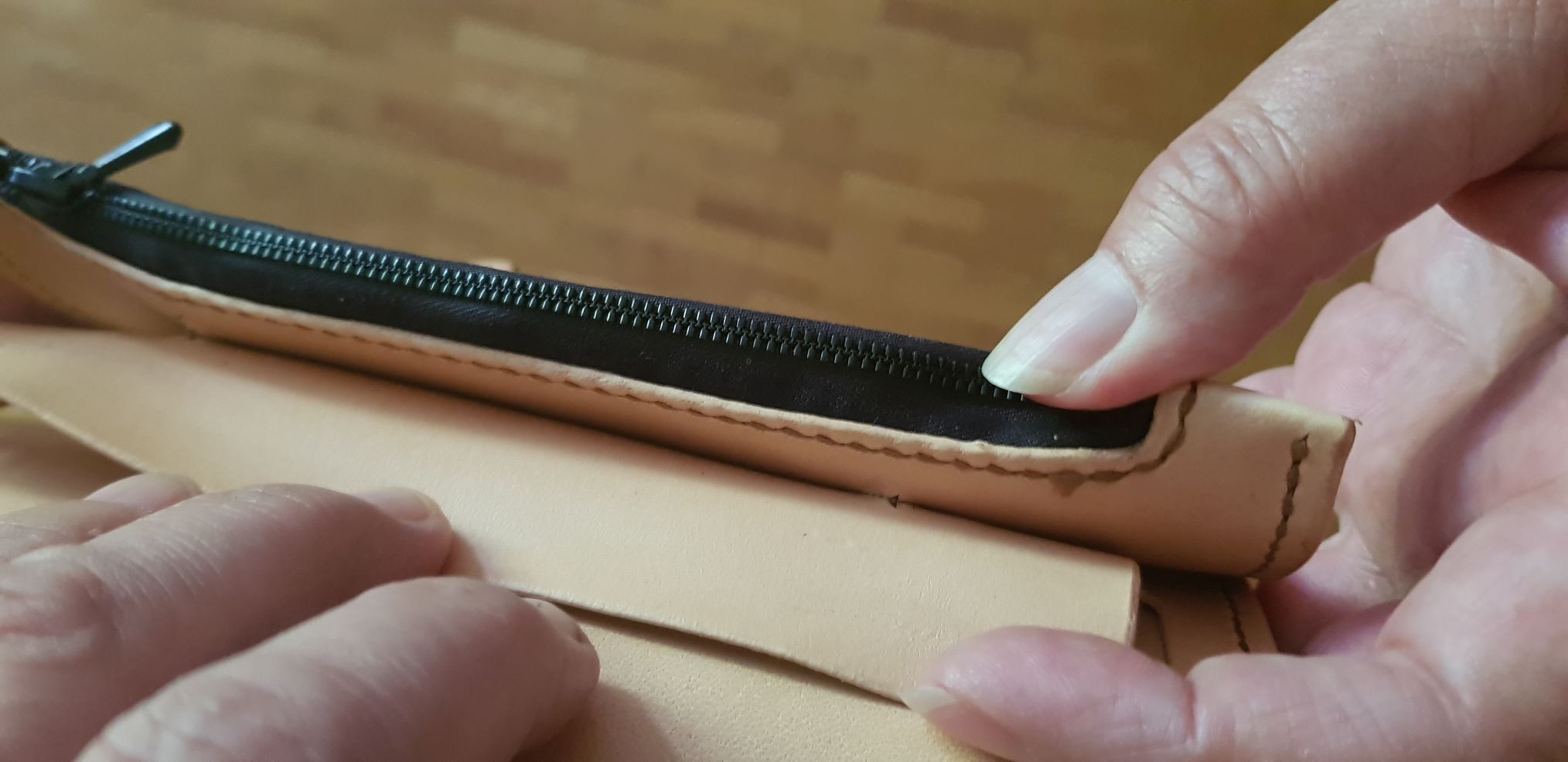

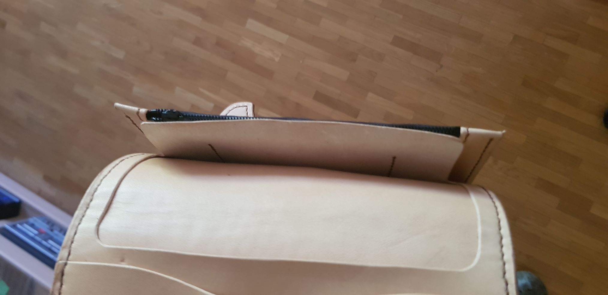

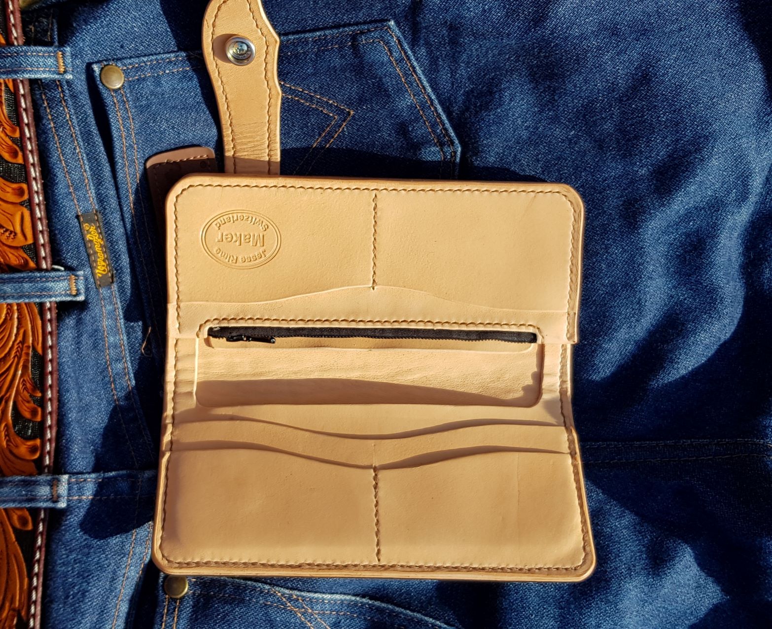

J'ai du mal à voir à quoi est fixé la partie arrière de ta fermeture éclair. Comment est fixé la poche ?
Bonne journée

Bonjour Carla,
Heureux de savoir qu'il te plaît. La partie arrière du compartiment à monnaie et cousu par deux coutures sur la pièce de cuir dont on voit la languette dépassée près de la fermeture éclair. J'espère que je me suis bien fait comprendre. Si jamais, je peux t'envoyer une photo.
Jesse

Hello,
Un peu à la bourre dans ma réponse, hier 400 km à moto dans les petites routes des Vosges entre la maison et l'Alsace.
Super travail très soigné. Comme d'habitude et pour qui connait Jesse, rien d'étonnant, il porte ça sur lui.
On voit que chaque phase a fait objet du plus grand soin. Et ça c'est énorme, en fait c'est même le secret.
On voit que rien n'est vite fait, que tu prends le temps nécessaire. On a tous à apprendre les uns des autres, mais dans ce domaine en particulier, je suis impatient d'échanger et de te voir travailler. Je n'ai pas cette belle finesse.
Pour le carving, encore une belle progression, pour s'en rendre compte, il y a juste à comparer avec les ceinture qui est un peu plus ancienne.
Bien sûr il y a encore de la marge de progression comme chez tout le monde. Mais je commence à connaitre un peu tes motivations et je sais que tu ne vas pas t'arrêter là.

Merci Jesse pour tes explications, mais j'avoue de ne toujours pas avoir compris :tmi: je veux bien une photo si tu as le temps, mais ne te dérange pas, je pourrais faire preuve d'imagination ;)

Bonjour Carla,
Voici deux photos explicatives concernant ta question.

C'est du cuir qui vient de où?

Je l'ai acheté chez Kupfer Cuir, mon fournisseur à Genève. Ce sont des peaux qui proviennent d'Italie.

Ok, la 1 mm a l'air intéressante pour faire les compartiments. Tu la touches à combien?

C'est du collet végétal, la peau faisait 1,6m2 et je l'ai payé CHF 190.-. Je pense que tu dois l'avoir moins chère en France.

Merci beaucoup, là ça ne pouvais pas être plus clair !
Et c'est vrai que ton cuir à l'air super.
J'ai du en acheter un , un peu similaire mais un oeu olus épais (1.1-1.3) à Rennes. Mais le côté croûte était beaucoup plus foncé, tournant vers le orange. Comme s'il avait été vraiment aplatie pour coller les peluches, vous connaissez peut être un terme à ça?
Enfin... avec ces photos, je peux que confirmer le fait que ton travail est vraiment bien réalisé.
