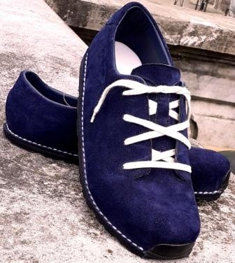

Message par richelieu » mar. 28 avr. 2020 13:59
Messages : 1979
Re: BF
Message par Luc » mar. 28 avr. 2020 17:06
Décidément tu fais dans les couleurs flashy en ce moment!!! BF?
Ça a l'air confortable.
Messages : 579
Re: BF
Message par richelieu » mar. 28 avr. 2020 19:17
BF pour barefoot, nus pieds en bon Français. La chaussure est conçu pour retrouver le plus possible les sensations de la marche pieds nus:dessus en cuir souple, semelle fine et souple, pas de talon, avant large pour favoriser le jeux naturel des orteilles. Dans cet esprit minimaliste j'ai fait un patronage d'une seul pièce. En vrai, la couleur est bleue marine.

Message par filcordo » ven. 1 mai 2020 11:25
salut mon pote comment vas tu !?? as tu pu profiter de ce temps de confinement pour prendre de l'avance sur le retard que toutes tes commandes te font prendre sur l'année !!???
dis moi sur la photo le cuir m'a fait penser à un veau velours , donc quand tu dis cuir souple ??? sinon j'aime beaucoup !!! un peu comme ton travail en général d'ailleurs !!!!
une question y a t'il un cambrion quand même ??? car je suis tombé y a 2 jours sur une paire de basket montante donc et semelle plate (cousu norvégiens) et j'ai étais surpris de constater qu'il y avait un cambrion !!?? je croyais que l'on en mettait un que si il y avait un talon même minime !!??? merci d'éclairer mes zones d'incompétences !!!!

Message par richelieu » ven. 1 mai 2020 18:49
Salut Fil
Tu as entièrement raison, c'est bien du veau velours cet donc pas du cuir! Pas de cambrion mais contrefort et bout dur. Pour le cambrion, il peut éventuellement accompagner le travail du contrefort
