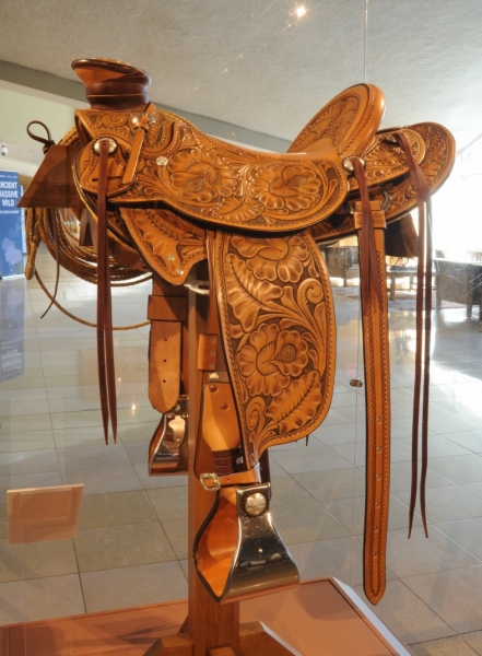

Qu'est ce qu'une selle Wade :
3354
C'est une selle de Ranch avec une grosse corne, appelée ''Woodpost'' très utilisée par les Cowboys du Grand Bassin, Les Buckaroos.
La selle Wade est née dans les ateliers de la sellerie Hamley à Pendleton en Oregon en 1940.
C'est dans ce shop qu'en 1937, Cliff Wade discutait pour la première fois de la construction d'une selle sur un arçon spécial. Et c'est avec l'aide de Tom Dorrance (C'est le Père de tous ceux qu'on appellent ''Les Nouveaux maîtres) que cette première ''Wade'' vit le jour en 1940 chez Hamley et Compagnie. Cette sellerie existe toujours de nos jours.
Celle que je vous ai mis en photo (Photo fournie par Pedro et prise par son fils Tony) est une copie de la première selle wade. Elle a été réalisée par les selliers du TCAA pour fêter les 80 ans de la selle est les 20 ans du TCAA. Elle a été exposée au show du TCAA à Oklahoma à l'automne 2018.

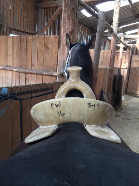

De face
3342
A gauche Le cheval de Thé avec pas trop d'épaule, On voit également le dos de face avec une colonne vertebrale assez saillante.

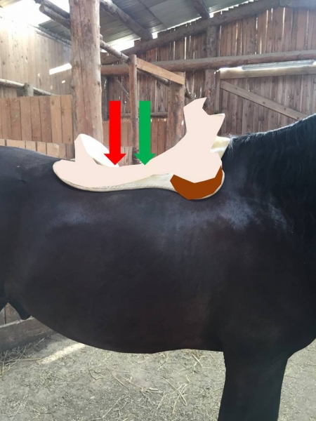

Pour une meilleure compréhension, j'ai représenté le contact au niveau du garrot et le jeu au niveau des épaules. Certains diraient :<<Avec le tapis, ça va compenser>>, ce à quoi je réponds que c'est comme si on vous disait (pour les cordonniers) alors que vous essayez des chaussures qui vous font mal :<<Ca ira mieux avec des chaussettes>>. C'est une hérésie, si ça vous fait mal, le fait de rajouter une épaisseur vous fera encore plus mal.
3352

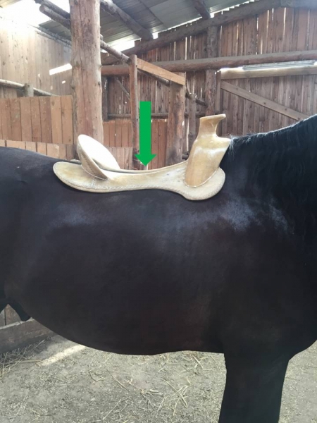

Une photo de profil ou j'ai représenté l'axe par lequel doit passer l'axe du centre de gravité du cavalier. Cet axe doit être bien centré par rapport à la selle de façon à répartir la masse du cavalier entre le dos et les épaules du cheval.
Si on charge trop le dos, on va empêcher le cheval de monter son dos et de fonctionner en ''clef de voute''. Si on charge trop les épaules, on va bloquer le mouvement latéral et les incurvations du cheval, il deviendra un ''bout de bois'' pour faire de la ligne droite. Je n'exagère que très légèrement.
Tout ça pour vous dire que certains selliers rajoutent de l'épaisseur avec du cuir pour refermer les barres et remonter l'arçon. Cela peut être une solution pour une toute petite correction. Mais pour une correction plus importante voilà ce que ça donne (j'ai exagéré volontairement pour bien expliquer le phénomène) :

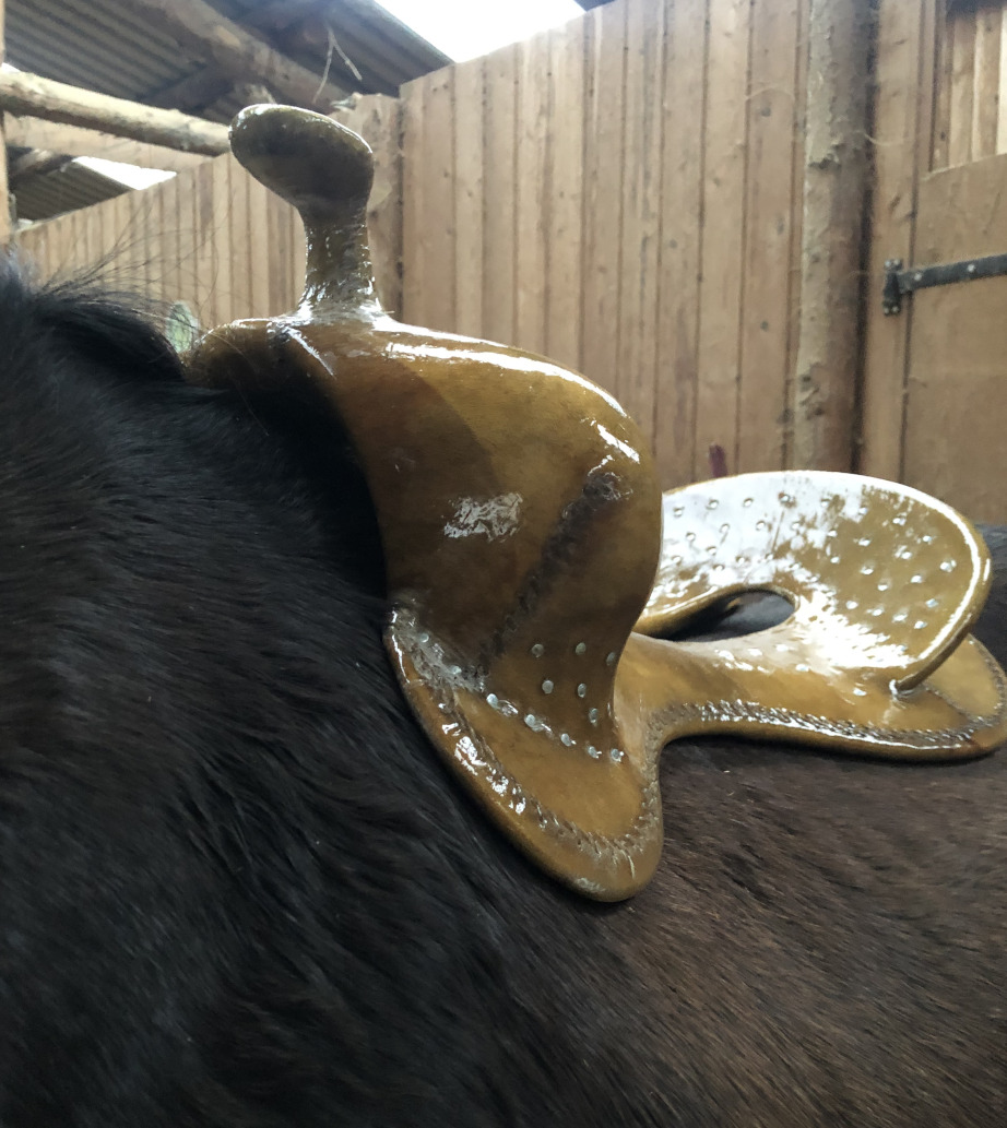

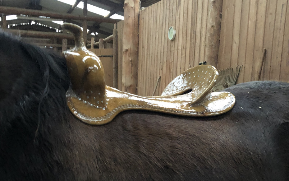

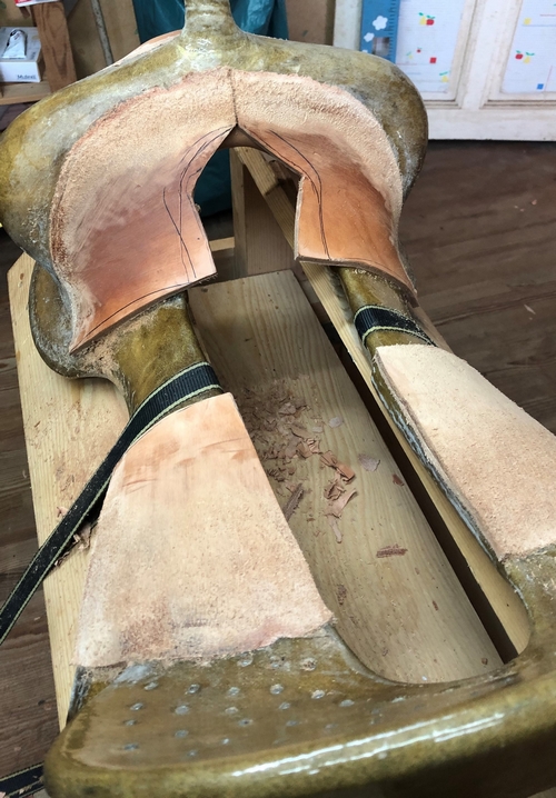

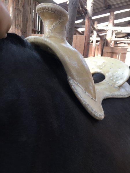

Quelques mois de recherche de l'arçon "parfait", une pandémie et des semaines de fabrication plus tard, nous y voilà !
Pour l'arçon, après avoir fait chou blanc sur plusieurs arçons Wade de test, le garrot de M. Toomuch ne passe pas, mais l’ouverture et le galbe des bars est bon sur l'un d'eux! On s'en servira donc pour les mesures de l'arçon à commander.
A défaut de pouvoir raboter l'os du garrot et sur les conseils du Treemaker nous sommes partis sur un autre modèle d'arçon, se sera donc un type ROPING.
Qu'est ce qui change ? la forme du Fork, moins en avant et donc plus de place au niveau du Gullet pour le passage du garrot.
J’ai commandé cet arçon chez Tomas Venk, (https://www.saddletree.cz/en/saddletrees) un fabriquant d’arçon et d’étriers basé en République tchèque.
Je l’ai choisi en bois recouvert de Rawhide traditionnel.

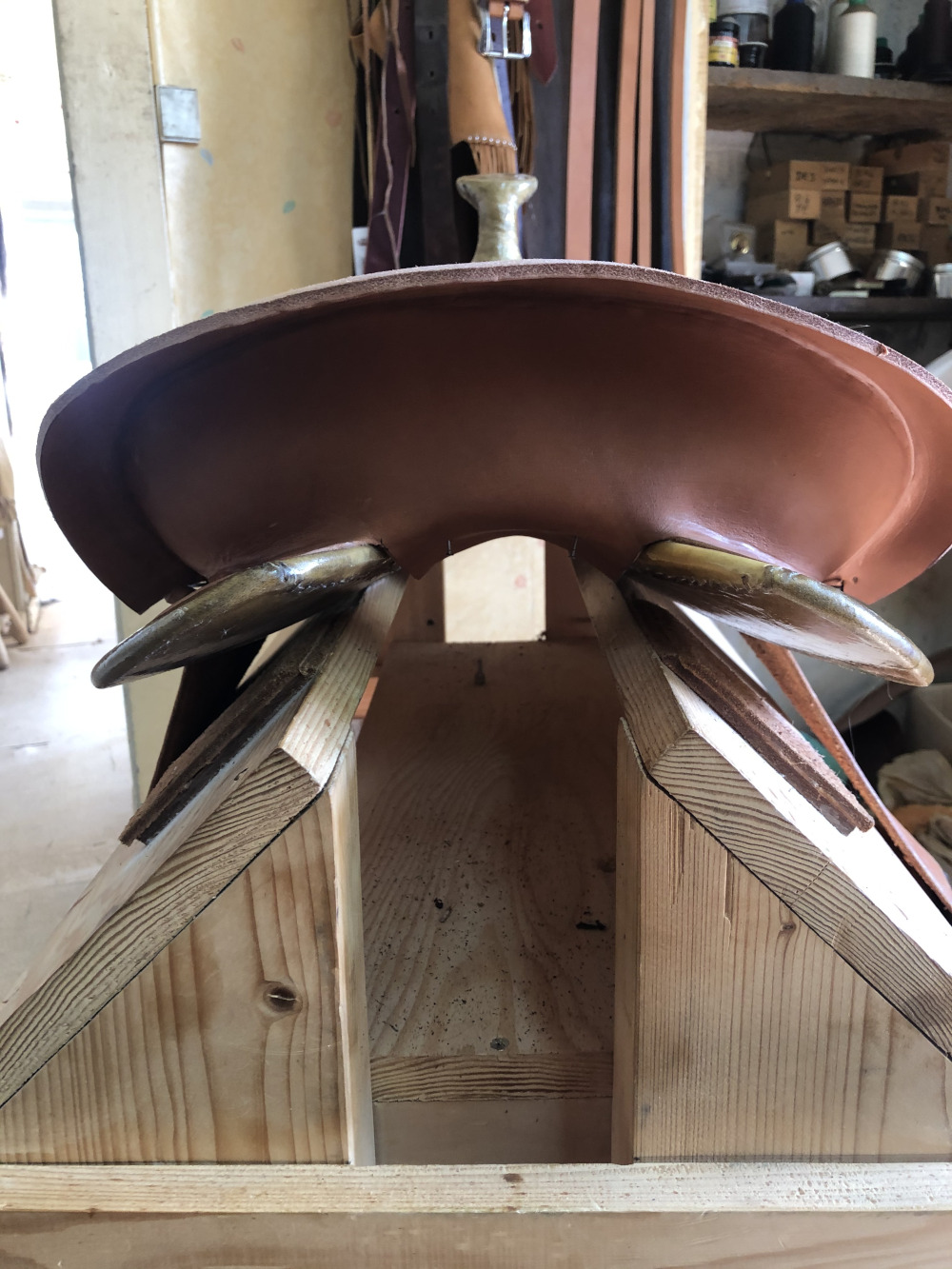

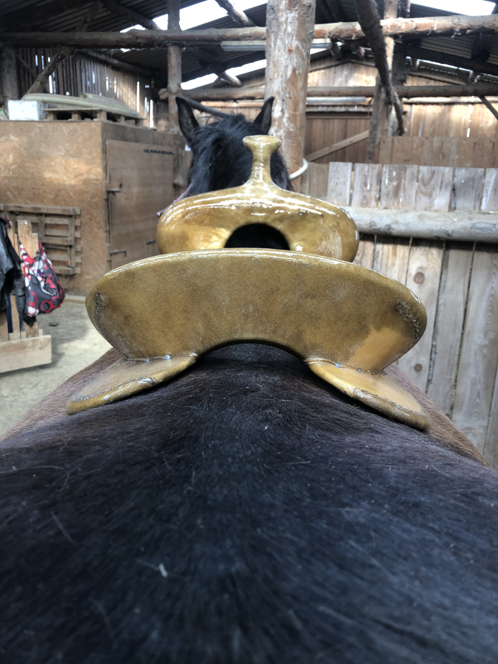

Voilà une photo de la bête posée sur le dos
On voit que le garrot passe et avec les épaisseurs de cuir + tapis on sera bon.
Les Bars suivent bien la courbe du dos, et l'ouverture des épaules est bon aussi !
Ouff ! :rock:

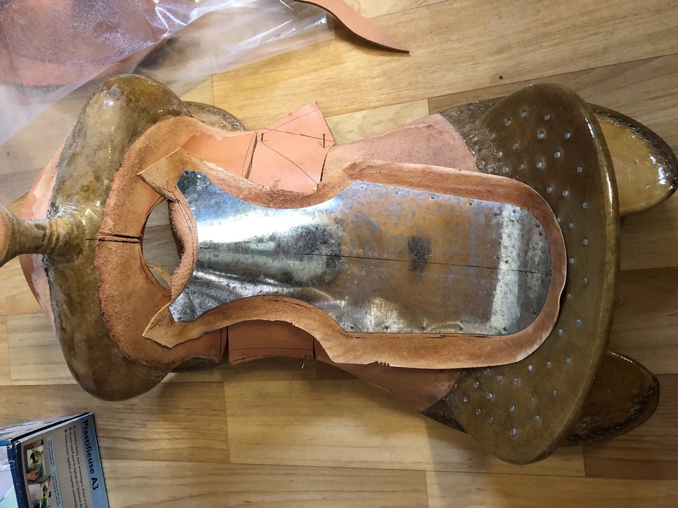

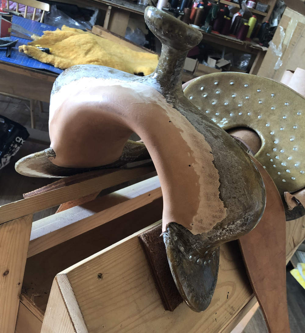

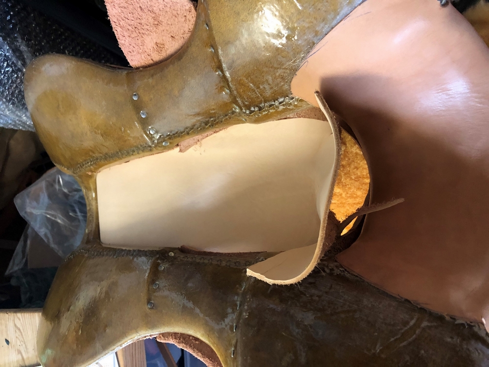

1 ère journée de travail

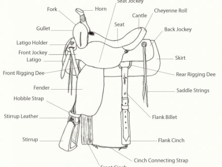

Afin de suivre les différentes parties voilà un petit index des parties d'une selle western

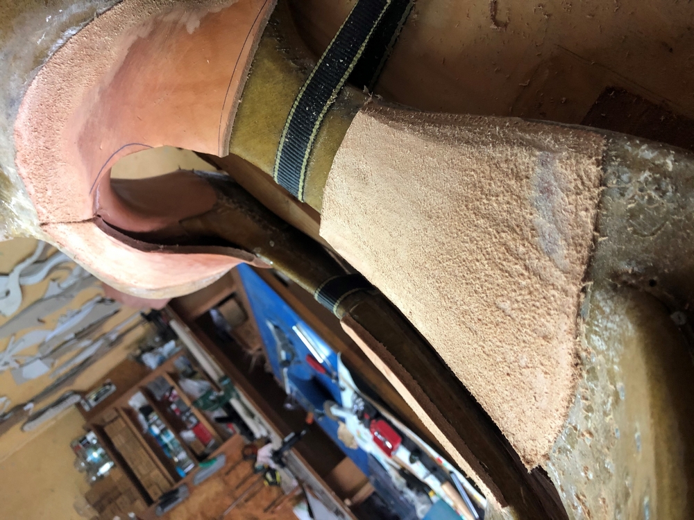

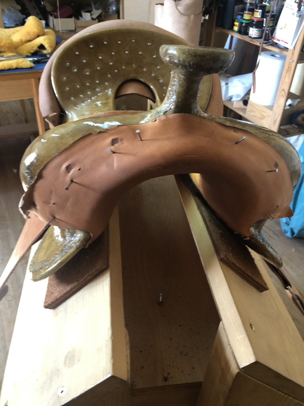

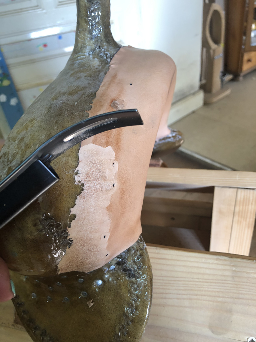

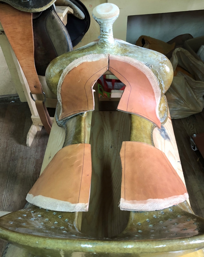

Moulage du cuir sur le gullet
On patronne et découpe un morceau de cuir dans un cuir de 4mm environ
Le cuir est humidifié afin de pouvoir lui donner sa forme arrondie et recourbée.
Cette étape demande beaucoup de patience et de force - heureusement que Mich est là pour me guider à chaque étape, et me filer un sacré coup de mains :$
Petit à petit on moule le cuir sur l'arçon
On fixe avec des clous certains endroits lorsque c’est bien en forme pour attaquer le moulage plus loin. On évite ainsi que le cuir ne bouge et on peut continuer jusqu’à ce que tout soit en place.

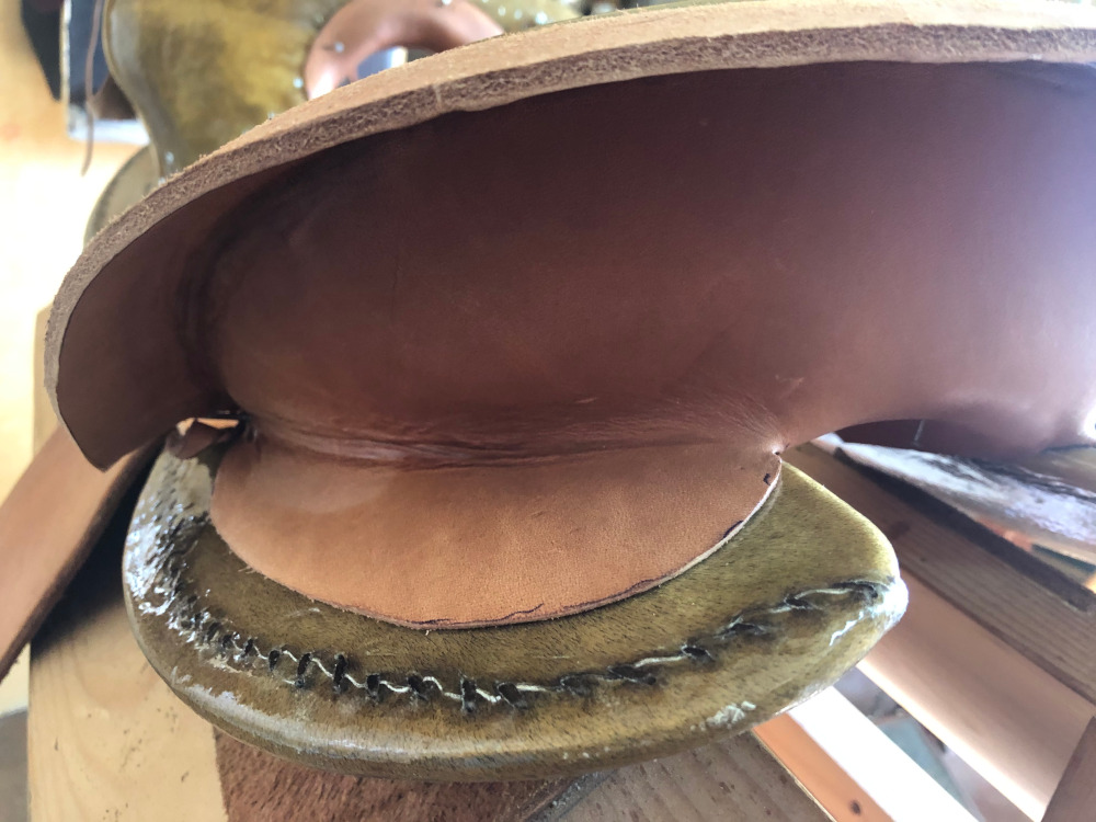

C’est une partie que je trouve assez technique. Ce sera une partie visible une fois la selle fini. Il faut veiller à ne pas marquer le cuir, ne pas faire de plis et bien suivre les courbes de l’arçon!
Apres avoir livré bataille avec le cuir et une fois satisfait du moulage, on colle le cuir à sa place et on pare à 0 (affiné) pour qu’il n’y ai pas de marquage sur le morceau de cuir qui recouvrira le fork (la partie du dessus).

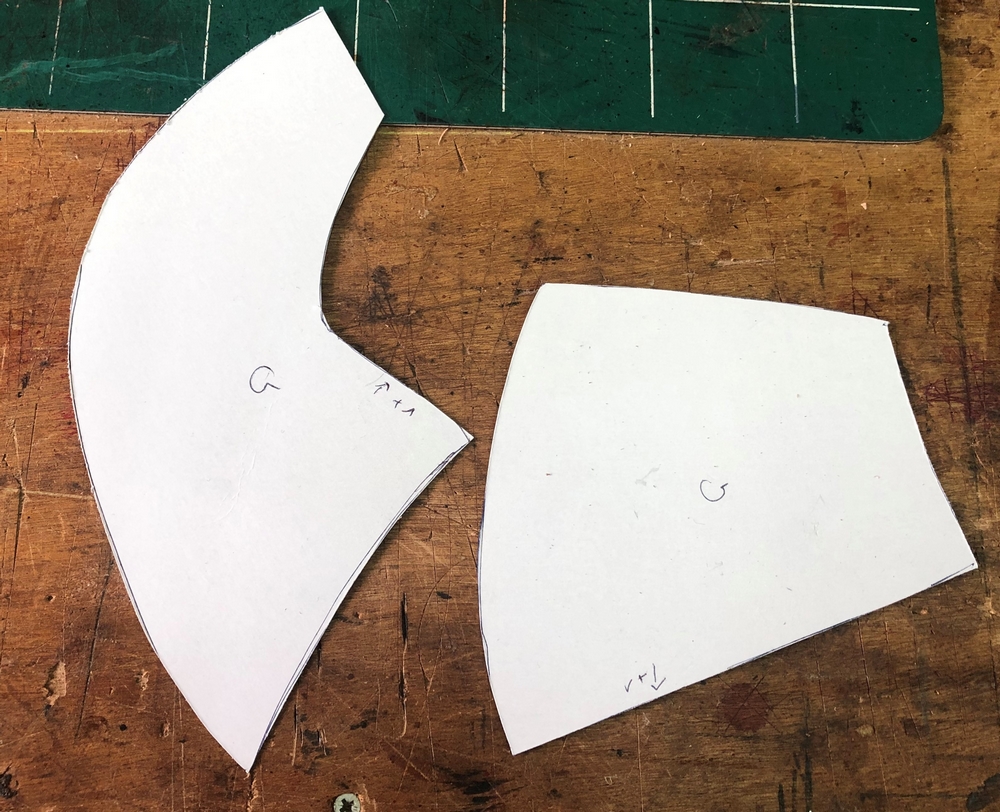

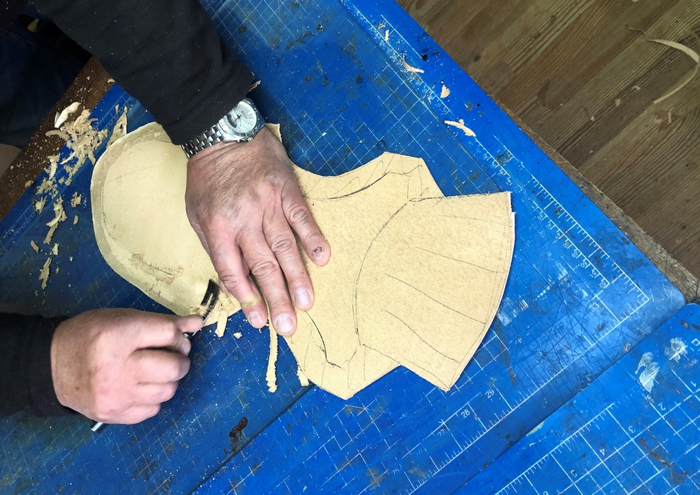

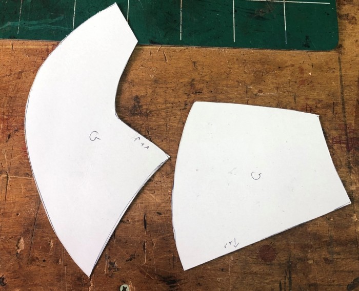

Moulage du back Cantle et plis de forme du Cheyenne roll

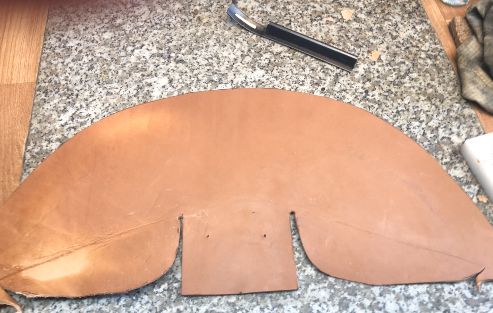

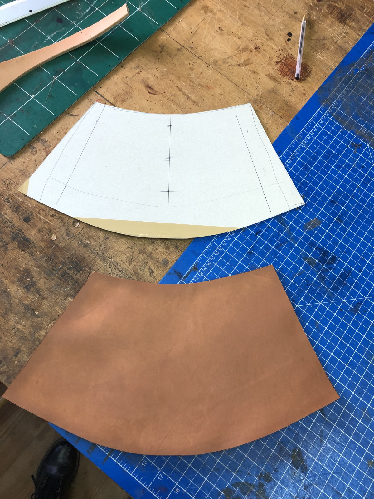

Idem pour cette partie, on patronne, on découpe, on pare certaines parties pour faciliter le moulage notamment les parties qui finissent sur les bars
Pour l’instant cette partie est juste clouée pour la mise en place, on la collera plus tard, car je souhaite faire du repoussage dessus !
C’est donc avec cette partie que ce termine la 1ère journée de travail à 4 mains !
Je pense qu'on compte environ 5h de travail effectif pour cela (pas plus de temps - couvre feu oblige).
La mise en forme est très longue, et puis c'est une première pour moi, Mich prends le temps de tout m'expliquer et vu que j'aime connaitre le pourquoi du comment, c'est bien long :) - de plus pour le moulage avec ma force de mouche on est pas aidé et il faut faire attention aux doigts pour le clouage :lol:
Grâce aux explications et à l'aide précieuse de Mich j'apprends et j'apprivoise les différentes étapes, (milles merci à toi :inlove: )

Message par filcordo » mer. 26 mai 2021 12:53
salut !! en plus cet arçon est vraiment très beau !!! presque dommage de devoir le cacher !!! mais je suis sûr que le résultat final sera lui aussi magnifique !!!!
vous prévoyez env combien de temps pour arriver au final !!?? sans parler du couvre feu qui lui est à 21 h maintenant mais en temps normal ? 1 semaine en faisant que tout les jours ???

Salut à tous,
en cet après midi pluvieux avant d'affronter les litres de pluie qui se déverse chez nous en se moment, je me lance dans la suite du poste.
:inlove:
Deuxième journée de travail
Nous avons commencé la grande étape du siège !
Partie très importante car si vous connaissez la princesse au petit pois, vous comprenez le principe... Chaque irrégularité se sentira une fois le siège fini;
Alors pour éviter cela, c'est quand même la selle prévue pour de belles randos, alors on va faire les choses bien et vérifier le confort à chaque étape.
Tout d’abord on va mettre des cales de cuir pour définir le passage des étrivières
Je créer donc des patrons en carton pour couper mon cuir avec de la marche pour adapter au mieux sur l’arçon
Ça donne donc ça une fois collé sur l’arçon.
On vient ensuite gentiment parer à 0 les bords, et retailler à la taille de l’arçon les parties où on avait laissé de la marge.
Les bords francs au niveau de l’espace de l’étrivière vont rester comme ça, pas besoin de paré, on cherche à bloquer l’étrivière justement.
Une fois satisfait on va pouvoir remettre une couche de cuir !

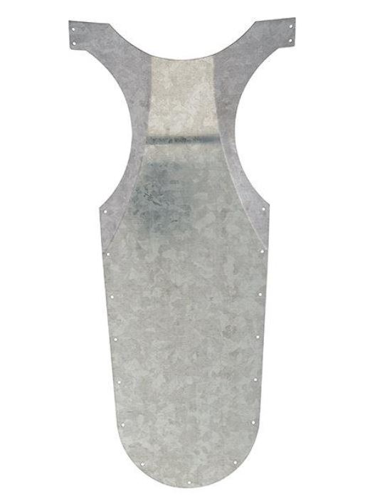

Celle-ci sera collée sur le « saddle Strainer » base en acier galvanisée du siège – Qu’on a du légèrement formé pour qu’il soit mieux adapté.
Le cuir sera collé dessus de sorte à faire le fond visible lorsque la selle sera finie
(Mich très appliqué pour me montrer comment faire et où parer)
Une fois collé (je n’ai pas de photo) ça donne ça vu d’en dessous
Vu du dessus, on est venu cloué l’ensemble à sa place.
Et voilà pour cette nouvelle journée de travail !!!

pourquoi le cuir est-il paré sur fleur ( deuxième photos et suivante en partant du haut du dernier post)?
Messages : 607
Re: Selle Cliff Wade de Thé
Message par Thé' » dim. 18 juil. 2021 10:36
Bonjour Richelieu
Les morceaux de cuirs sont collés sur l’arçon, on vient paré directement une fois encollé pour pouvoir ajuster au maximum selon la forme de l’arçon et arriver à 0
Le but est d’avoir quelque chose d’arrondis et symétrique pour ne pas crée de décalage sur l’assise.
Ici on a fini par parer l’ensemble des pièces car en découpant mes morceaux je n’avais pas fait attention d’un côté le cuir était moins épais, on a donc dû tailler les deux parties pour se retrouver à la même hauteur et avoir une bonne base pour la suite.
Ce n’est pas forcément nécessaire de tailler autant si l’épaisseur avait été bonne.
Mich reprends moi si je dis une connerie :tmi:
