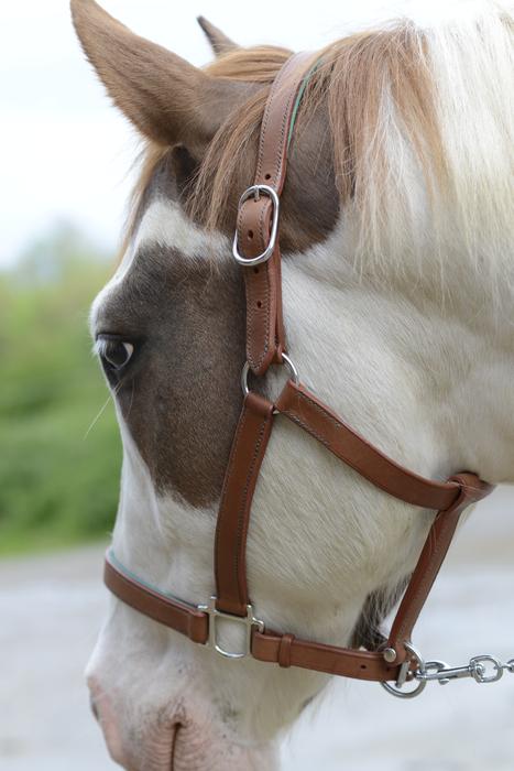

Licol entièrement cousu main, fil de lin Campbell vert 332, collet végétal châtaigne 3/3,5 mm Tannerie Arnal, avec doublure assortie très discrète (je n'aime pas quand on la voit trop) flanc 2 mm environ Tannerie Arnal, Bouclerie inox 25 mm Boucle en ligne.
Porté par Cowboy, CriolloXPaint, qui a été bien brave! :)

Superbe!!
J'adore aussi quand c'est sobre, je trouve que ca met le cheval en valeur et celui-ci fait un très beau modèle!

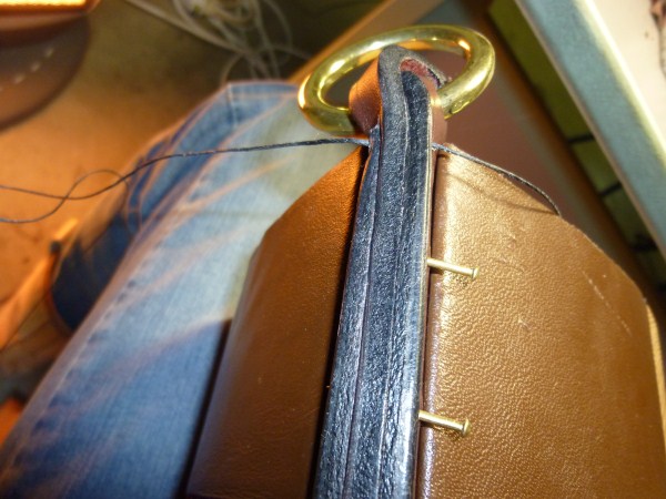

Pour les épaisseur une photo de l'alliance ( il n'y a pas d'échelle mais celà permet de se faire une idée ) :
8 (600 x 450).jpg (68.77 Kio) Vu 10016 fois
Peut-être que je vois "trop large " je ne sais pas mais celà ne choque pas sur le licol fini.
Ton collet fait 170cm dans le sens de la longueur ( sens tête croupe de la peau )?
Si c'est le cas, peut-être alors une dénomination commerciale différente car mon collet ne fait que 110, 120 max dans ce sens.
