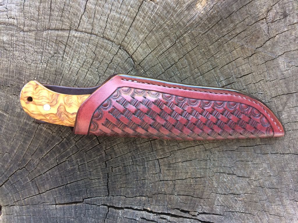

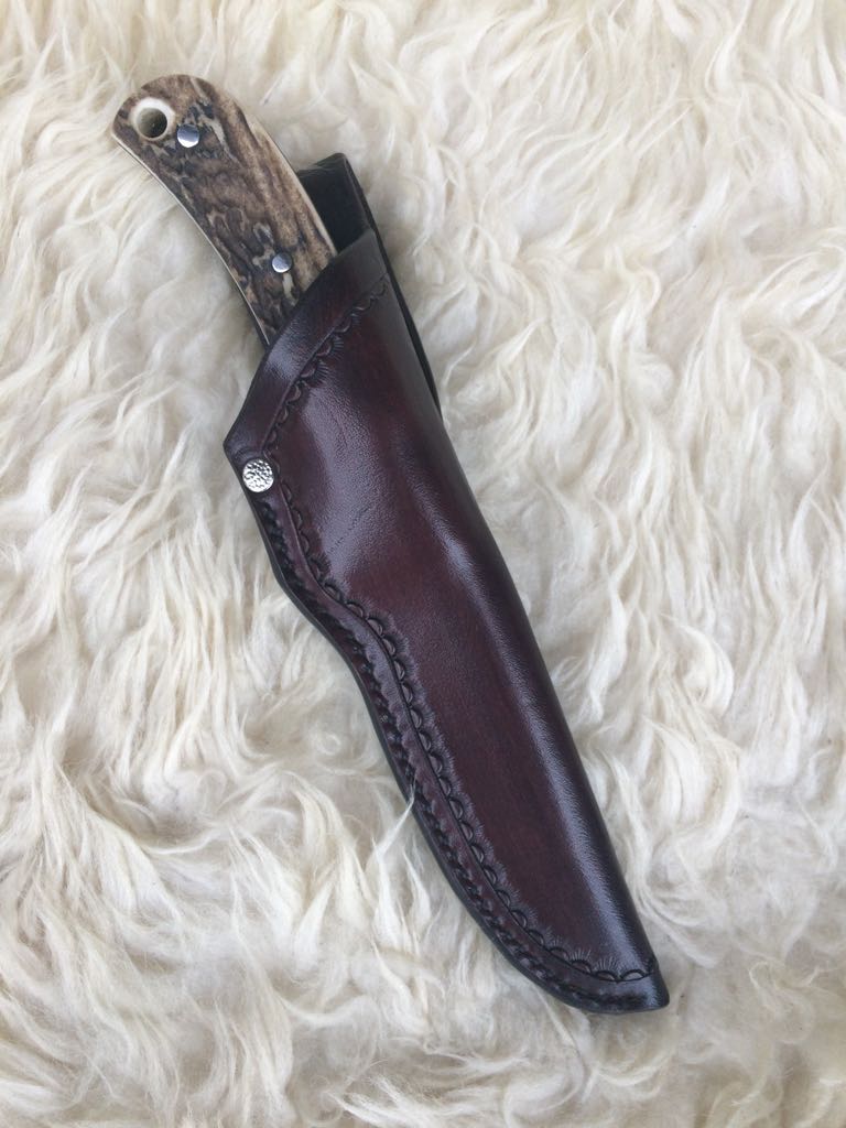

Voici mes deux premières réalisations d'étuis de couteau.
Vos commentaires sont les bienvenues
Mes deux premiers étuis de couteau

Bonjour et bienvenue.
Beaux étuis. Il me semble que la couture du premier est plutôt droite, manque d'inclinaison de ton alêne, peut-être. Ou la photo n'est pas assez claire.

Re: Mes deux premiers étuis de couteau
Exact Michel.
Sinon beau boulot.
Je partage l'avis de Michel. J'ai également l'impression que le fil est un peu fin sur le 1er.
Je n'aurai pas été contre voir les couteaux
Et connaître l'essence du manche du premier.
As-tu mis un martyr sur tes étuis pour éviter que la lame ne sectionne le fil ?
Oui j'ai encore à m'améliorer concernant la couture. Pour le fil, j'ai pris ce que j'avais. Lorsque l'on débute on a pas forcément tout le matériel qu'il faudrait et en l'occurrence plusieurs épaisseur de fils. Pour Dam, le premier couteau est un PUMA (cadeau de ma chérie) et le bois du manche est en olivier que j'ai huilé à l'huile d'olive justement pour en faire ressortir les veines du bois. Pour le deuxième à part que le manche est en corne je ne peux t'en dire plus car c'est un ami qui m'a demandé de lui faire un étui sur mesure pour son couteau. Les deux étuis sont dotés d'un martyr.
En tous cas merci pour vos remarques constructives.
Concernant tes coutures, les frappes tu??
Pour ma part, et ce n est qu une question de goût, je l aurai vu plus modèle sur le couteau, pour qu il prenne bien la forme du couteau.
Beau boulot
Beau boulot
