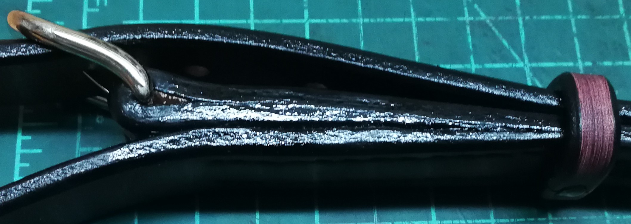

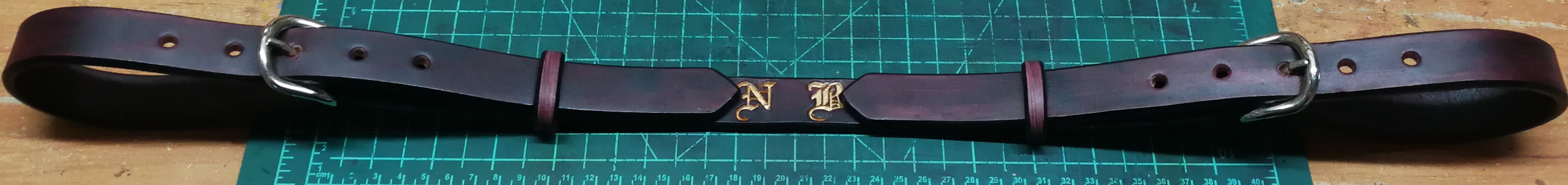

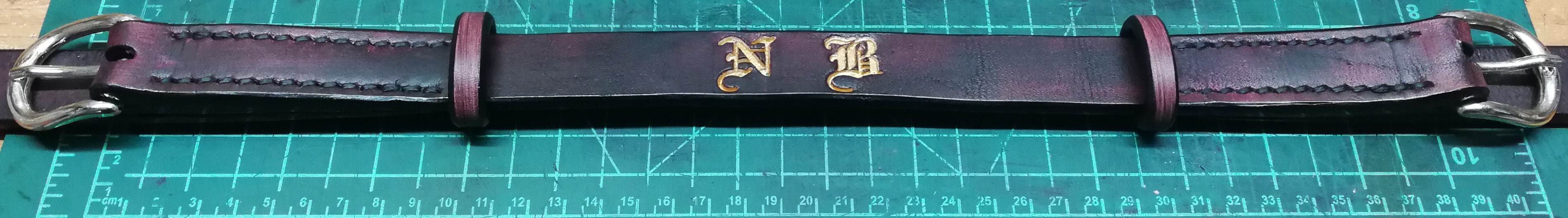

Assortie aux rênes que j'ai réalisé précédemment, voici une sangle de ramassage pour la pratique du horse ball.
Son but est de s'attacher aux étriers afin de permettre aux cavaliers de se pencher facilement pour ramasser le ballon à terre et de se relever rapidement.
Taillée dans un demi dosset végétal et naturel de 5 mm d'épaisseur.
Vous l'aurez compris il a fallu coudre 1.5 cm de cuir, j'ai eu quelques difficultés notamment la rectitude de mon alêne...
C'est la première fois que je réalise une sangle de ramassage, donc à vos critiques....
A bientôt
A bientôt

Pour faire plus joli, faire un filet au formoir, verre les tranches, mandriner les passants et insister sur la teinture qui semble insuffisante (éventuellement passer à l'acétone avant application).
Les coutures ne sont pas vilaines, c'est vrai que coudre très épais n'est pas facile.
Question : comment fais tu les marquages dorés ?
Alain.

Merci beaulama pour tes critiques.
le filet au formoir n est pas un réflexe, perso je trouve que ça ne s'adapte pas à toutes les réalisations
verrer les tranches: je les ai passé au papier de verre très fin mais m'ont manque d’expérience a fait que j'ai pas calculé les parties qui allaient se superposer, erreur de débutant
l’acétone avant teinture, je ne connaissais pas, ça ne va pas assécher le cuir??
Pour les marquages dorés: tout simplement, un matoir et de la peinture dorée appliquée au pinceau très très fin. j'ai envi d’essayer avec une feuille d'or, je ne sais pas si ça va tenir avec le temps, le jour ou je ferai le test je ferai un topic, à ma connaissance ça n'a jamais été abordé comme sujet
encore merci pour tes critiques

Salut à toi,
j'aime beaucoup l'idée!!!
Dommage pour le lettrage, si on sangle "a fond", il disparaît !!
Mettre le lettrage en bout de sangle aurait peut être été une solution pour qu'il soit toujours apparent!?

C est réfléchi d avance, comme elle est faite sur mesure tout ( enfin presque tout) a été calculé. Et au pire, ça protégerai le lettrage qui va se retrouver vers le sol. Mais ton idée de mettre une lettre de chaque côté est à retenir, donc je la mets sous le coude, merci dendro

Comme Alain
Et de mon côté, c'est le travail des tranches qui me gêne. Tu as utilisé un teint tranche ?
Si oui (mais c'est un avis perso) je préfère réserver le teint tranche au tannage minéral
Sionn beau boulot car 1,5 cm je connais et cela commence à faire beaucoup.

Oui j ai utilise du teint tranche fiebing noir.
Si je comprends bien Érick, sur les tranches tu passes la même couleur mais plus foncée?
Est ce la seule chose qui te gêne au niveau des tranches?
Merci
Merci

- fgetup
- Messages : 450
Re: sangle de ramassage
merci pour la video
j'ai jamais essayé la gomme adragante mais les deux autres méthodes (eau et cire d'abeille) ne permettent pas de teindre les tranches correctement, en tout cas des tests que j'ai pu effectuer c est pour cela que je m’arrête au papier de verre 800 ou 1000

Tu peux teindre avant et finir après avec la cire, non?

Pour moi l'idéal c'est teinture, gomme arabique, passage du brunissoir sur dremel (à la main on oublie bien trop fastidieux !), baume, brunissoir et là c'est nickel
