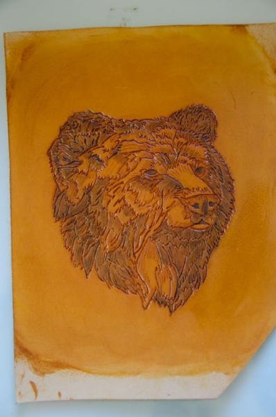

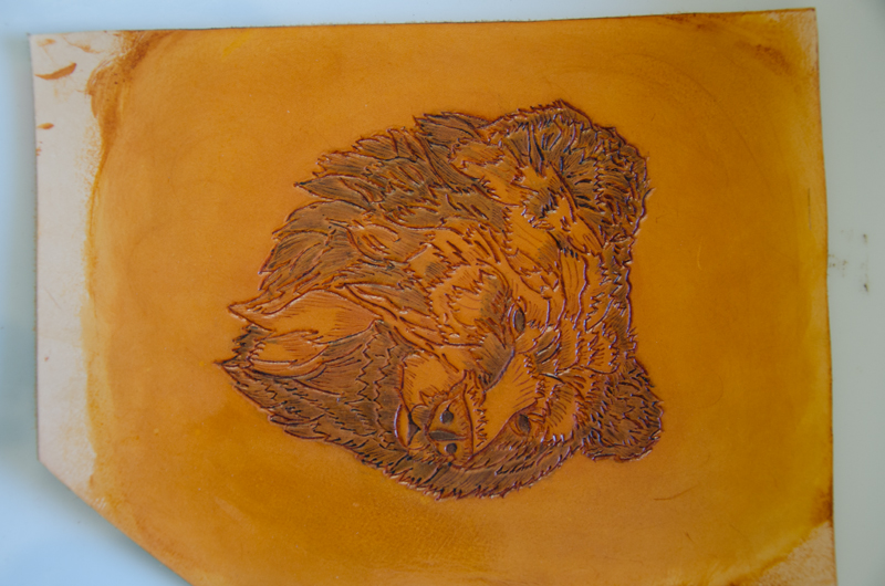

Message par Geppetto » mar. 16 janv. 2018 14:35
De temps en temps, je pratique quelques essais puisque je re-débute dans le repoussage et que je voudrais m'y remettre.
Cuir végétal de 2mm, teinture Eco-flo bison et marron.
Vos avis sont les bienvenus.
Je ne sais pas pourquoi la photo est inclinée dans le sens où elle a été prise alors que je l'ai redressée dans mon dossier. J'ai réussi à mettre une photo à partir de la galerie mais elle est plus petite. Pas évident, ce forum pour les images. :rofl:

Message par Geppetto » mar. 16 janv. 2018 15:30
Bonjour Jacquy, merci, mais si j'en refais je repousserai plus les traits du contour. Qu'en penses-tu ?
J'ai hésité à employer le gel antique pour marquer un peu plus les traits, mais j'ai pensé que plus serait trop.
Petit oubli, les dimensions : format environ A4 donc environ 24x30 cms.

Message par Mich' » mar. 16 janv. 2018 18:54
Bonjour Michel,
Très bel effet. Si je peux, j'aurais effectivement forcé un peu le contour, ainsi que la séparation de la tête et des oreilles, et la partie basse du museau.
Une autre chose qui donne également beaucoup d'effet de volume, c'est d'accantuer plus les trous des naseaux, le creux des oreilles et le contour du globe oculaire. Dans ce dernier cas, il ne faut pas creuser tout l'orbite, mais juste le contour de façon à laisser un bombé sur l'oeil au risque d'avoir des yeux qui aient l'air crevés.
Je suis du même avec que Thé pour le gel antic. Le trop est l'ennemi du bien

Message par Geppetto » mar. 16 janv. 2018 21:29
Bonsoir Mich' et les zôtres
Donc, creuser le blanc de l'oeil en laissant la cornée en relief. Difficile ce sera car l'oeil mesure 8x3 mm, mais c'est faisable en creusant les 2 coins latéraux. C'est un essai que je voudrais reproduire sur un collet de 3,4 mm (celui-ci est de 2mm) , donc avec plus de relief.
Etant débutant au niveau teintures, je voulais surtout tester l'effet volume par les nuances de brun.
Pour thé Le dessin est inspiré d'un tatouage en nuances de gris.
Merci pour vos avis, Michel

Message par Leather Carver » mer. 17 janv. 2018 00:30
Donc après les commentaires judicieux de nos amis, il existe ce que l'on appelle le "hi-liter" qui est un produit à base d'eau (acrylique) qui permet après application de faire ressortir le repoussage sans ajouter trop de couleur. Ce produit se niche dans les parties repoussés et l’excédent est enlevé avec une éponge humide. Il souligne le trait
sans charger outre mesure.
Jacquy. 8)
