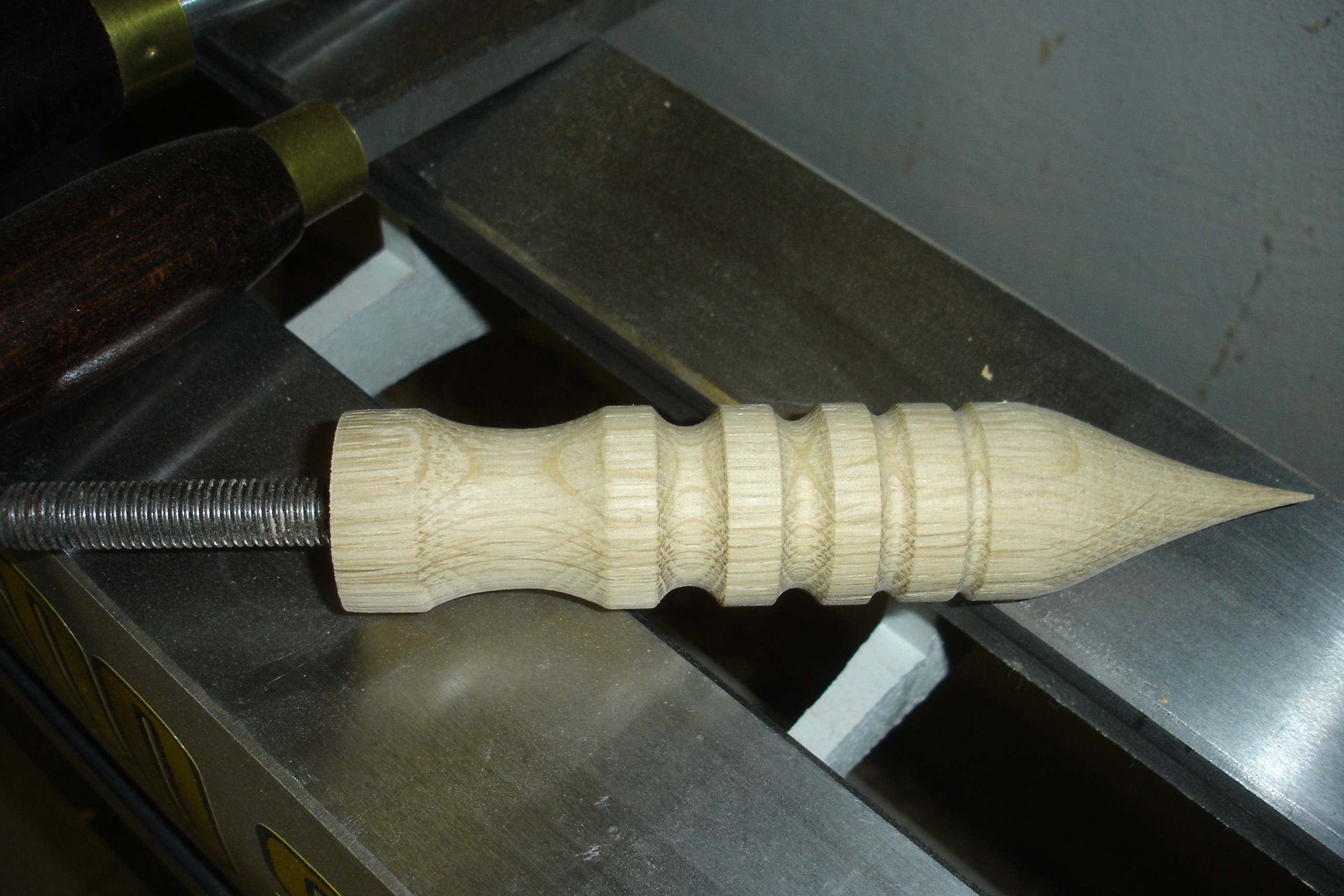

Bonjour Luc, quel est le bois utilisé?
Je m'en suis faite faire un il y a quelques années via le forum CC où on présentait un tourneur de bois qui réalisait des stylos à ce moment là, je lui avait transmis mon plan et il l'avait réalisé à la perfection.
Il avait voulu bien faire et me l'a fait dans du chêne, malheureusement ça ne fonctionne pas du tout. Il faut veiller à cela, l'essence joue un grand rôle. Celui que j'ai de Jérome à utiliser à la main fonctionne beauuuuucoup mieux que celui que je monte sur ma perceuse sur colonne (quelque soit sa vitesse) en chêne :cry:

J'ai noté l'essence: buis de 40 ans... Le tien risque d'être encore jeune!
Et oui le chêne est un très bon bois mais pas forcément pour le tournage. Il faudrait le poncer lustrer plusieurs fois dans chaque sens pour qu'il n'y ait plus de fibres qui accrochent. Le buis se lustre quasi instantanément, la fibre est courte et serrée, c'est un des meilleurs bois de tournage.

Oui le mien doit encore sécher quelques dizaines d'année malheureusement, je pense avoir lu 2ans par centimètre...
Je comprend mieux pour le chêne, effectivement il n'est pas lisse comme mes outils en buis et j'avais compris que celà jouait sur sa non-performance. Ca "accroche" (même si on le sent pas), du coup ça foncitonne pas (car pas assez de vitesse), soit ça "brûle" si on augmente la vitesse. Ca ne lisse pas du tout.
Après ça me fait un modèle à reproduire en buis un jour :mdr:
J’ennuierai peut-être ton contact, même si il est loin, autant faire travailler un artisan dont on est content que chercher midi à quatorze heures après un autre (et j'avais déjà demandé à Jérome mais ce n'était pas dans ses projets quand je lui ai demandé :P ). Je me permet de t'envoyer un petit mp :mrgreen:
