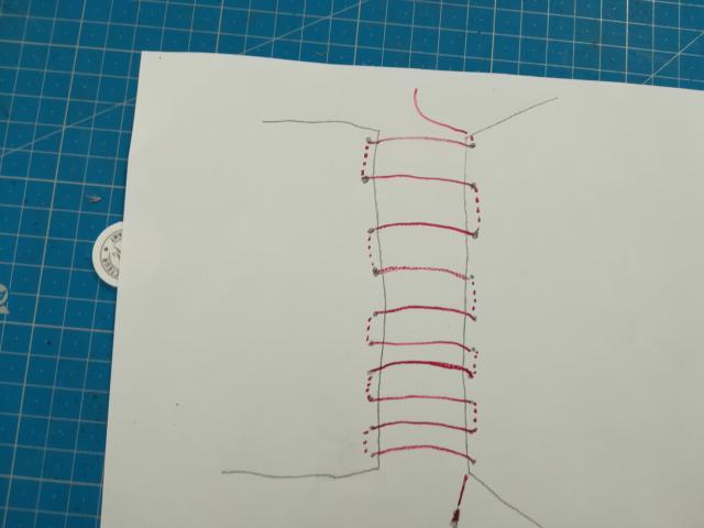

Message par filcordo » sam. 2 sept. 2017 22:26
voilà je vous présente une technique de couture qui permet de rassembler de morceaux de cuir sans que la couture soit visible , en cordo je l'utilise pas mal , c'est une couture qui permet de réparer une déchirure par exemple elle se pratique avec une aiguille droite ou courbe , avec un fil fin type 121 ou beaucoup plus gros il n'y a d'ailleurs pas de limite tant que le cuir le permet on retrouve souvent au talons des chaussures mais mes potes sont content de pouvoir réparer des sièges de voiture ou de salons sans avoir à démonter quoi que ce soit !!!
les traits pleins passe dessus et les pointiller dessous il suffit de tirer en haut de la couture pour tendre/fermer la couture mais faite le au fur et à mesure pour une longue couture !
voilà si j'arrive à mettre la photo je reste à votre disposition pour toute autres questions !!!

Aller, comme je suis bonne poire :!: , et avant qu'elle ne disparaisse :devil: , je la remet sur le forum :lol:
Non c'est vrai, cela peut être très utile et dépanner beaucoup :cheers:
