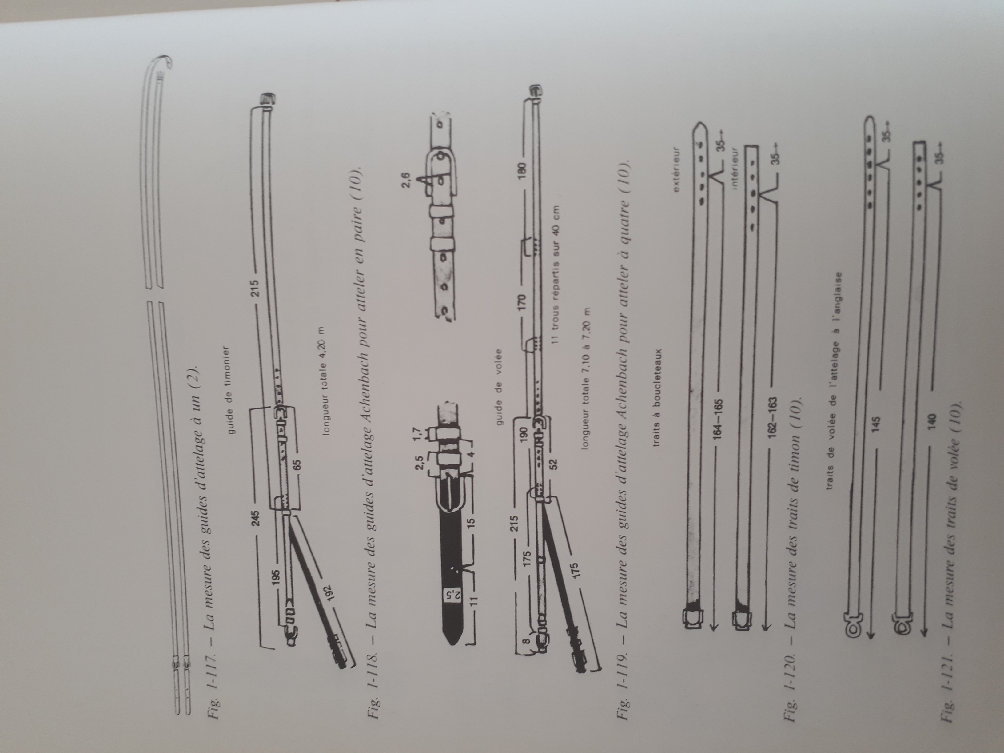

Il y a des infos sur les côtes dans ces livres là:
A l'école de l'attelage de De Diepold, tome 2 l'équipage
Arts et Techniques du cuir de Jean Louis Peyre.
J'essaie de rajouter les croquis avec les côtes.
Pour le cuir, il te le faut de première qualité, c'est vraiment un élément de sécurité.
Sinon la sellerie Percheronne fait des guides sans raccord http://selleriepercheronne.com/traction.php?type=17 et certaines personnes cherchent aussi ce cuir tiré en rond des peaux pour ne pas avoir de raccords en longe de bât. C'est simple à faire mais ça gâche un peau et niveau rendu, ça doit pas être la même chose avec les fibres du cuir vu que c'est fait en rond et non dans la longueur.
A mon avis, vu ce qu'on voit partout, mieux vaut qq coutures.
Pour l'épaisseur, les guides cuir que j'ai font entre 3 et 5mm.

Paquita12
Messages : 1335
Prénom : Sandrine
Localisation : Aveyron
Re: guides attelage paire
Message par Paquita12 » mer. 18 oct. 2017 14:24
Je comprends pas toutes les mesures...
Comment on peut avoir 2m57 de longueur si on vire ce qui est fragile?
J'arrive parfois a des trucs incohérents si j'ajoute les mesures...
Bref j ai trouvé ça qq part.
Plus cohérent mais j'ai pas 2m35 donc je vais adapter. Qui plus est en sport on attelle plus court donc à mon avis il faut tout décaler vers le cheval sous peine de se retrouver avec les boucles dans les mains en virage serré
