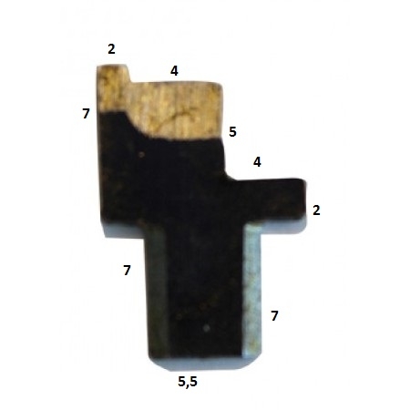

Donc en l'état, et c'est la que ca coince, j'ai pu identifier 2 fournisseurs, un en Hollande l'autre en Suisse, qui ont a priori ces pièces à leur catalogues, mais ils ne vendent qu'a des professionnels :@ et en l'état, même avec les quottes, je n'ai pas les outils nécessaires (la pièce est très petite - 10,7 x 15,3 x 1 mm en acier rapide a priori) pour la refabriquer et pas de tourneur-fraiseur dans mes contacts pour la faire faire.
Je m'adresse donc ici aux propriétaires de FROBANA et/ou pro pour savoir si parmi eux quelqu'un aurait un (2 idéalement) entraineur en "rab" qu'il serait prêt à me vendre (a un prix raisonnable ;) ) ou si un pro qui aurait éventuellement besoin de cette pièce pourrait faire une "commande groupée" auprès des fournisseurs que j'ai identifiés??

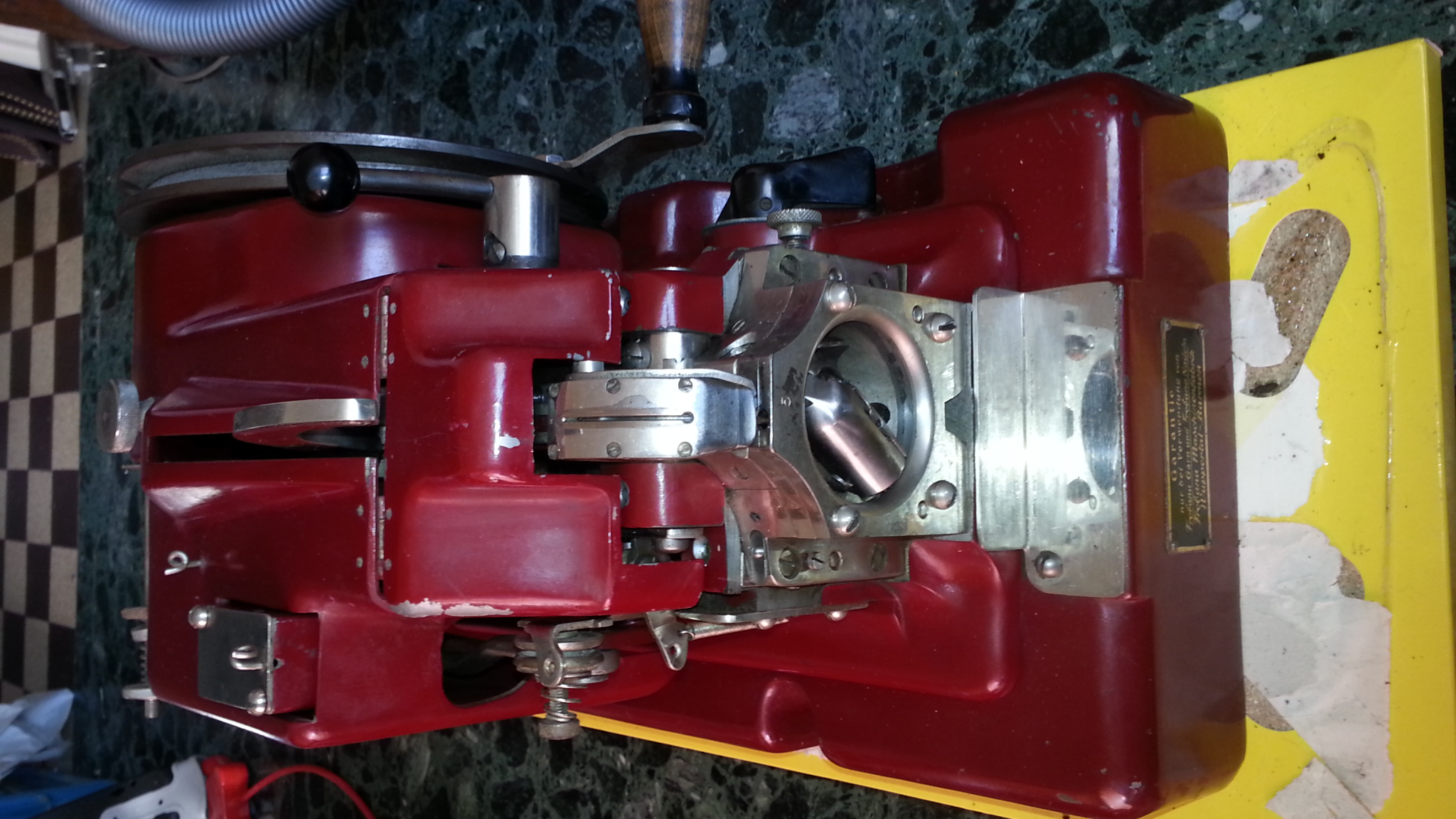

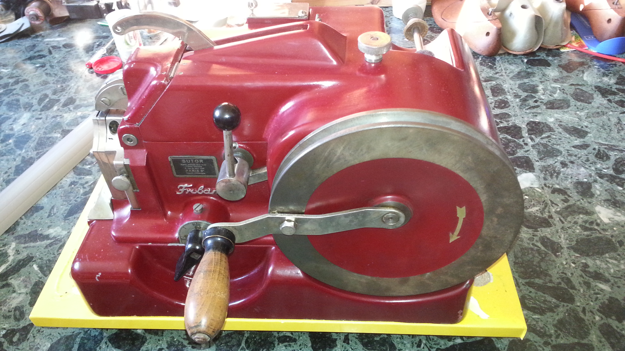

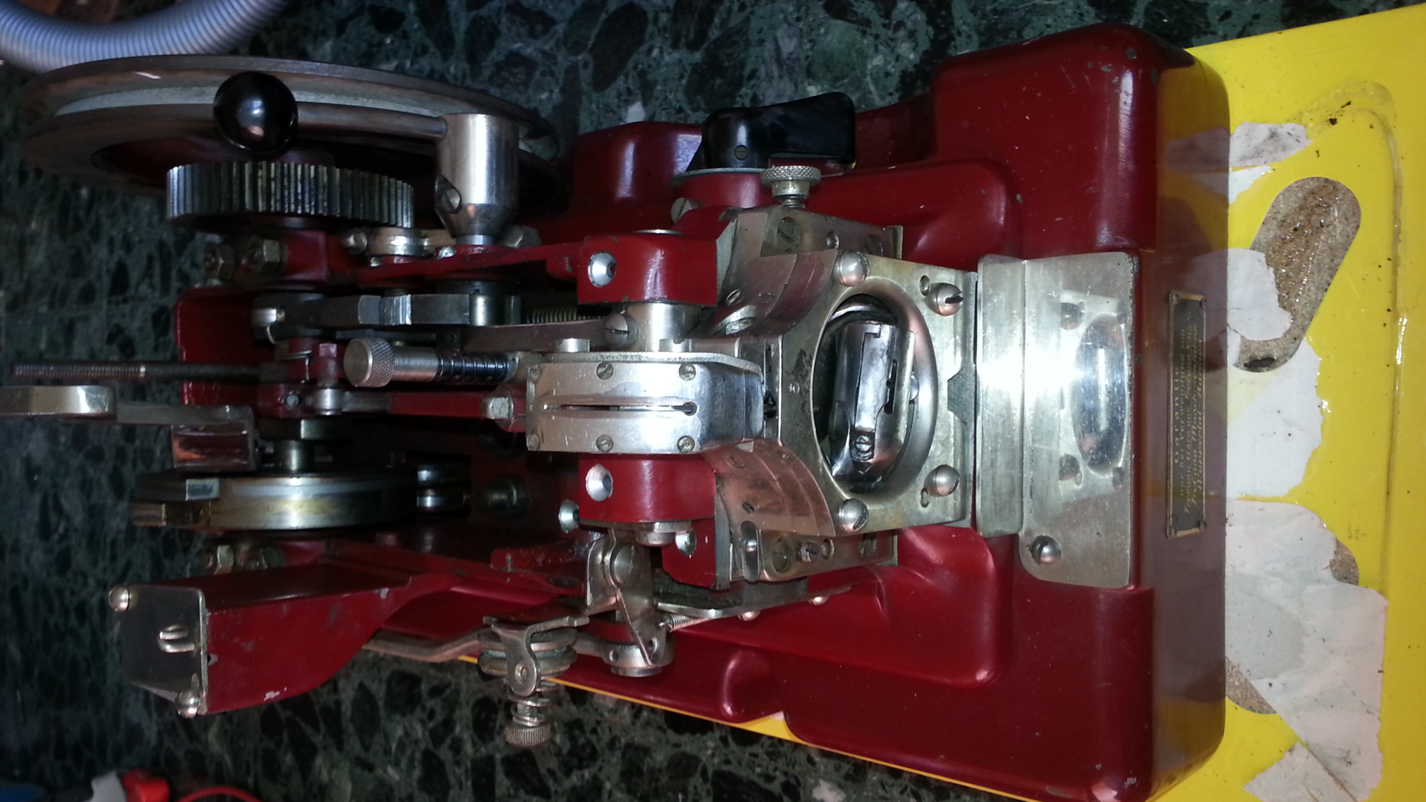

en photo :

elle est vraiment propre , t'as fais du bon travail de rénov bravo , j'espère que tu trouveras ici les solutions à tes soucis de remise en marche de cette belle machine qui ne demande qu'à reprendre du service !!!

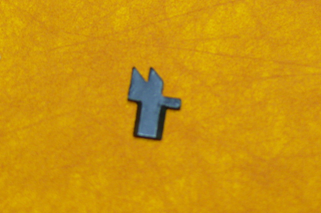

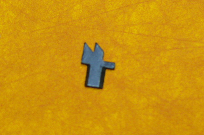

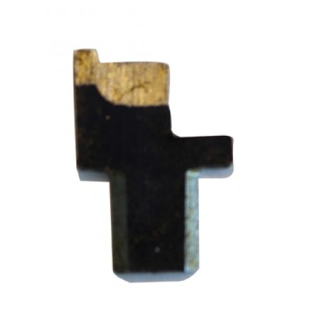

Enfin Geppetto tu parles d'un modèle de doigt "couteau simple", moi je n'ai vu dans mes recherches que le modèle de doigt avec 2 petites griffes d'entrainement :
doigt avec griffe
doigt avec griffe
et le modèle avec couteau - griffe :
$doigt_615513_1 - Copie.jpg (12.95 Kio) Vu 7354 fois
donc Geppetto s'il y a un modèle avec couteau simple est ce que tu pourrais poster un petit dessin ou photo voir a quoi il ressemble?
Merci a vous

@ Geppetto: les modèles d'entraineur que j'utilise sont ceux présentés par MLVM à la fin de son dernier post.
@ MLVM au vue des difficultés pour trouver des pièces, je préfère conserver celles que j'ai en cas de panne, mais un bon ajusteur doit être capable de reproduire un entraineur dans de la tôle bleuie. Bon courage et bravo pour la restauration

@Richelieu ... ok je peux comprendre ... cependant est ce qu'il te serait possible de poster une photo de tes doigts d'entrainement et de me donner les quottes de cette pièces que je puisse vérifier celles que j'ai pu extrapoler a partir des photos que j'ai trouvées et du tout petit bout de pièce cassé qui me restait?

Message par richelieu » dim. 28 mai 2017 10:39
2102
Voila une pièce coté en mm. Epaisseur 1 mm. Attention à ne pas oublier les chanfreins! Affutage du couteau et du doigt entraineur bilatéral.
