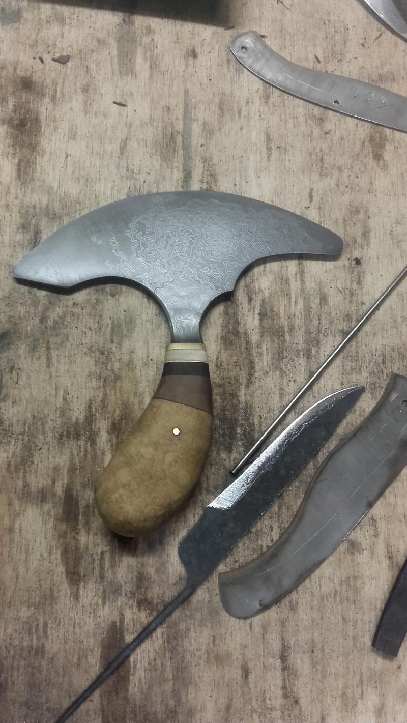

belle vidéo. l'acier est de l' XC75 c'est marqué sur la barre au début de la vidéo. c'est un des aciers les plus utilisés en coutellerie. assez facile à travailler (à la forge) car la en usinage au backstand, c'est pas le même travail. et avec une très bonne tenu de coupe.
Ce couteau me fait penser au mien, fait par mon pote forgeron. sauf que moi il est forgé et emmanché sur soie
Photo avant qu'il ne soit tout à fait terminé.
