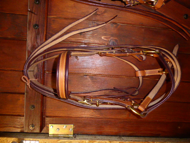

Message par Leather Carver » mar. 28 févr. 2017 13:29
Voici quelques bride-licols que je viens de réaliser.
Cuir de harnachement de 4mm, bouclerie de chez Poursin, poli bille laiton, griffé au 8, fil 232 Cambell jaune ciré/poissé par mes soins. Cousu mains par mes soins aussi bien sur. Rennes de 2,30 m, ouvertes, les cavalier randonneurs comprendrons pourquoi. Pas mal d'heures de travail, là aussi les gens qui ont déjà fais ce genre de truc savent de quoi je parle.
le 1er
Le second, nan ce n'est pas le même.
Voici les deux ensemble.
Si quelqu'un veut des détails je me ferais un plaisir de les lui fournir.

Je n'arrive pas à redresser ces p..... de photos. dans mon logiciel ça marche pourtant.

Hello, pas de souci pour les photos, j'ai tourné mon écran de 90° à Droite, et je vois mieux...Super boulot, bon, on se répète...mais c'est amplement mérité.J'avais tatillonné il y a qqes années une bride, quand j'étais jeune et que je faisais pas mal de rando; que d'heures de boulot il faut étaler pour avoir un bon résultat.Bravo encore et j'espère que l'acquéreur saura apprécier à sa juste valeur, le travail que tu as réalisé.Je dis souvent à mes clients qui me commandent des ceintures: vous serez vieux, avec une barbe qui touche le sol....ben, vous l'aurez encore votre ceinture; tes 2 licols brides-licols.... pareil.

Slt jacques,
je veux bien voir d'autres réalisations.... c est un de mes projets à court terme (dans l année quoi)
mets tu dans tes doublures une matelassure??? si oui, qu est ce donc???
Par avance merci
Re: Bride-licol
Message par Leather Carver » mer. 1 mars 2017 00:24
Bonsoir fgetup,
Il n'y a pas de matelassure dans les doublures. c'est uniquement une doublure pliée sur elle même avec de la corde d'une certaine
épaisseur dans la partie ronde débordant de la lanière de cuir.

joli travail, j'adore, ces un projet d'en faire un pour mon cheval, mais quand!
pour voir tes photos droites, je fais clic droit " afficher l'image" et je les ai droite.

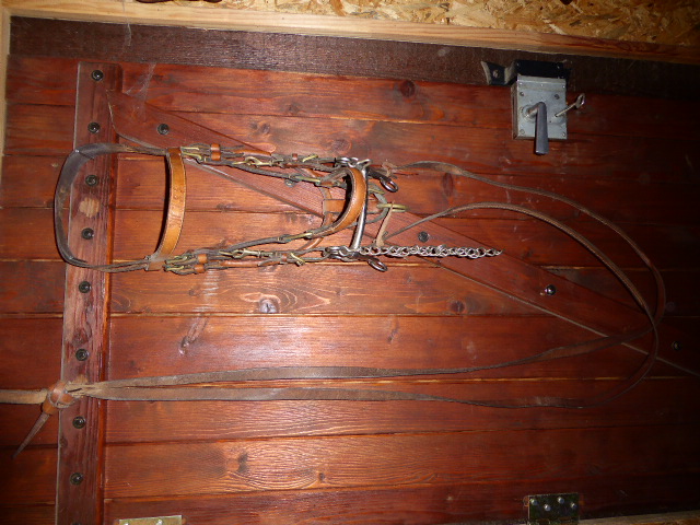

Ma plus vielle bride licol. 15000 km de rando avec ma meilleur jument.

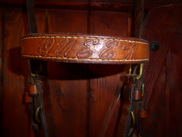

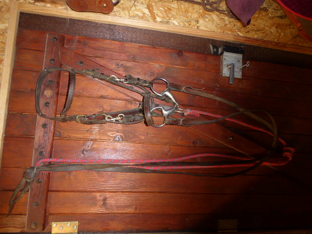

2eme bride licol.
Détail de la tétière

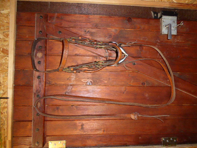

3eme bride licol

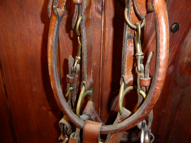

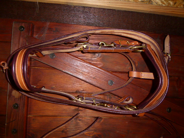

Détails
Détails du cousu rond à couture noyé sur la sous-barbe.
