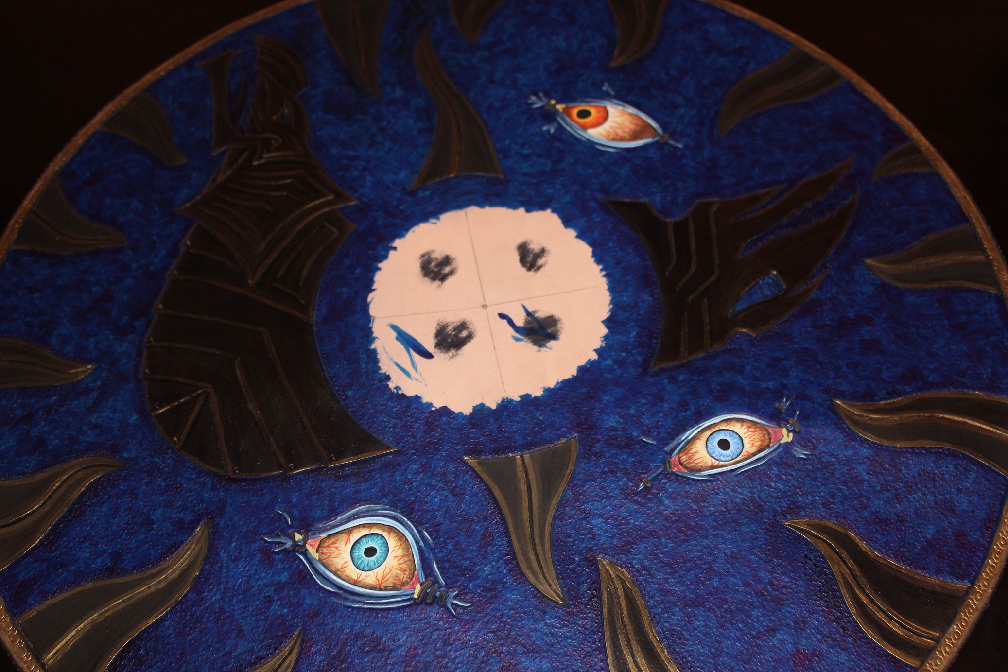

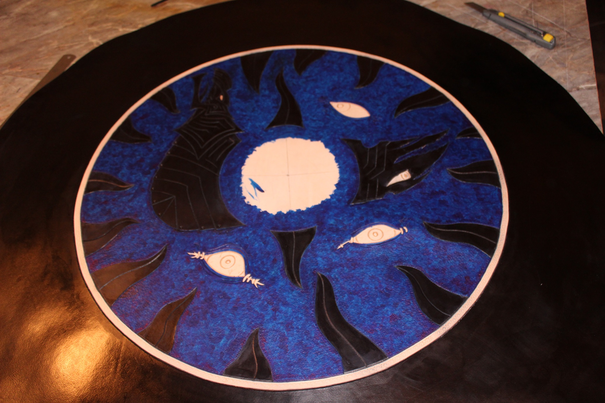

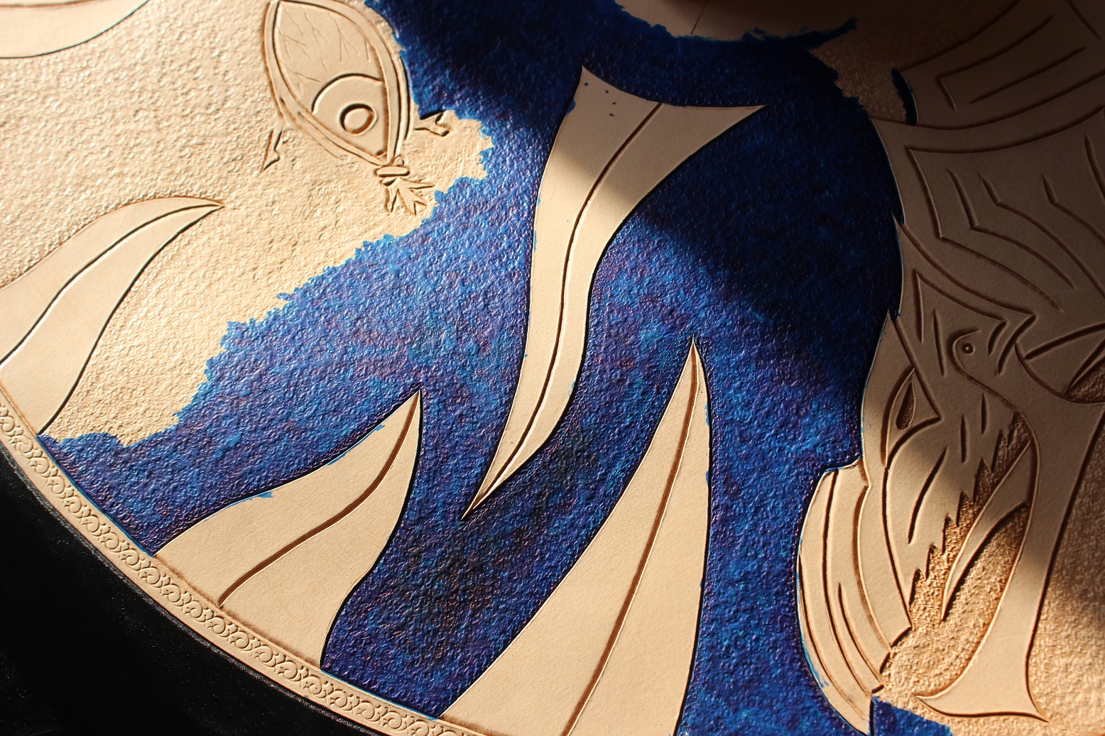

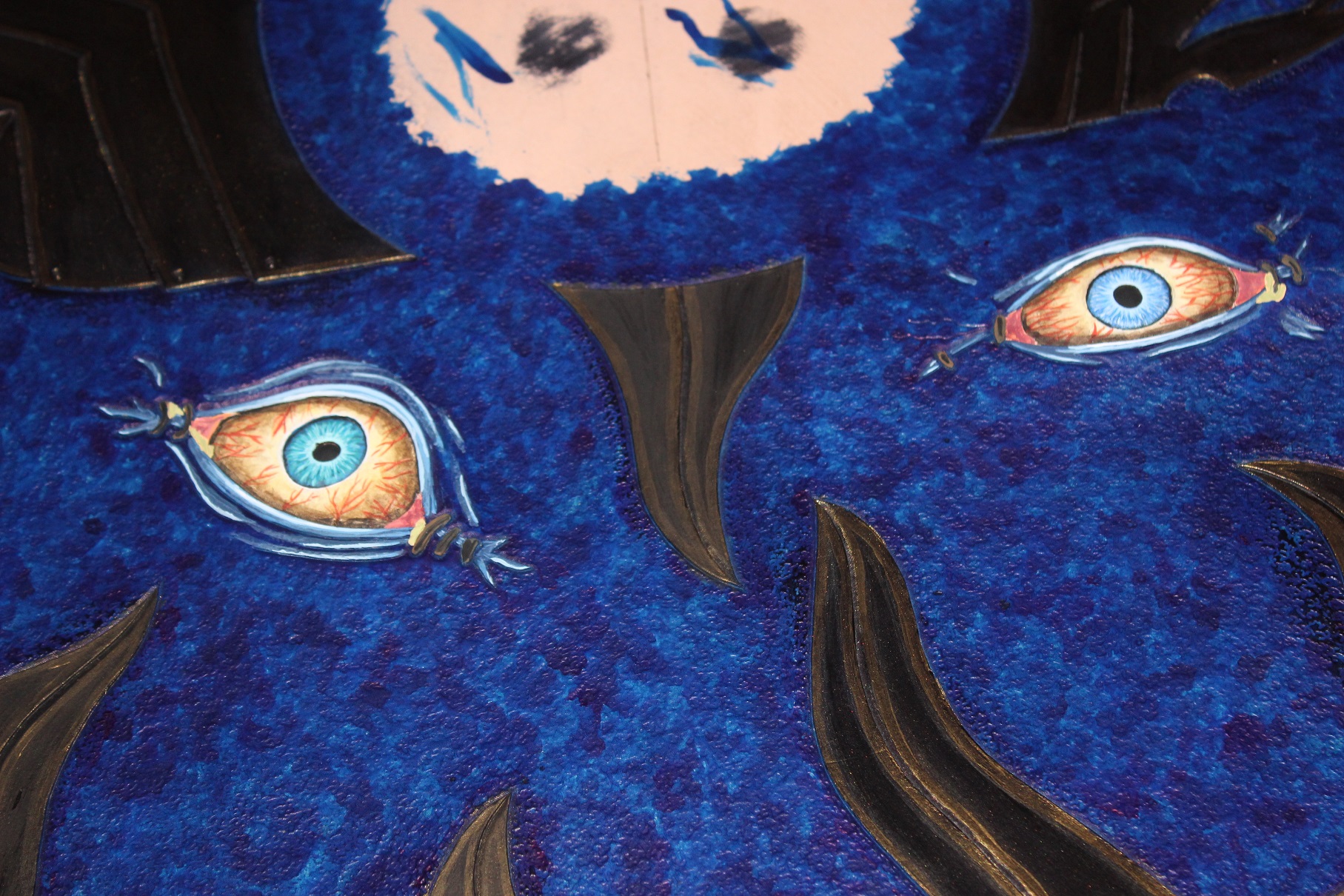

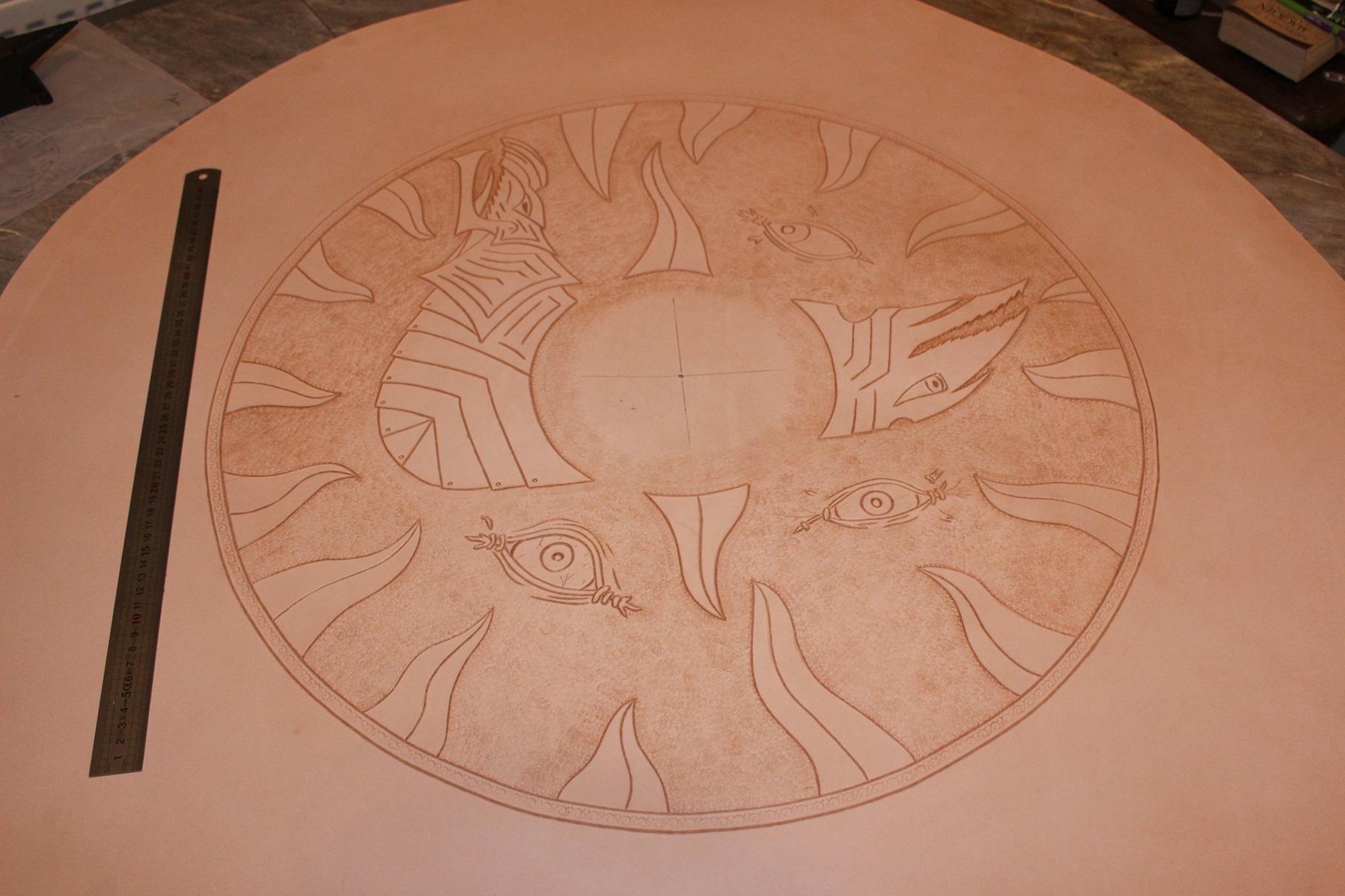

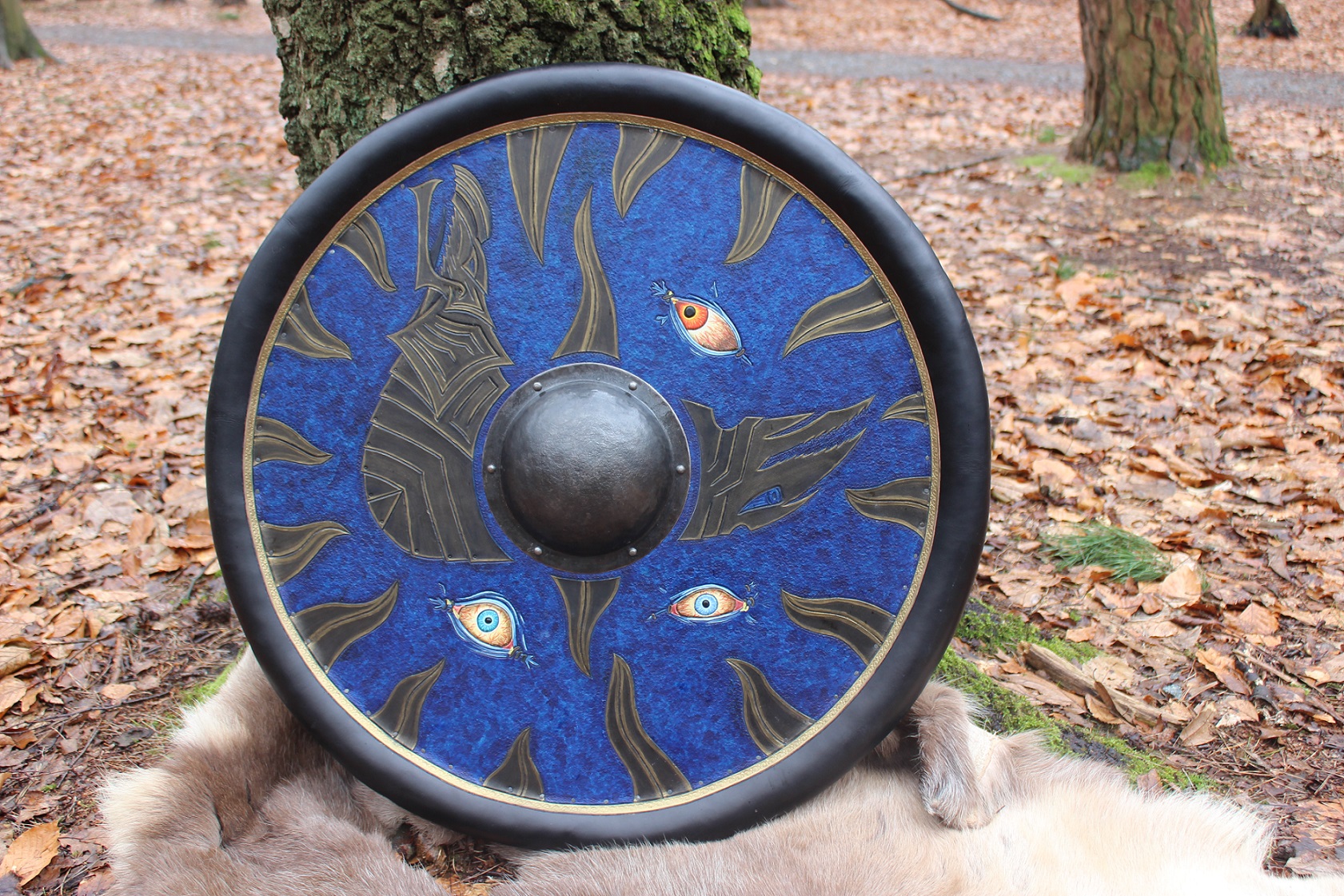

hello!
Bon c'est du vieux encore, ça date d'avant ma petite pause, mais je ne l'avais pas montré ici! et comme je l'aime bien ba hop on post tout ça!
Donc un petit bouclier de 75 cm de diamètre, le cuir collé et cloué sur un contre plaqué de 10 mm et le tour sous le boudin de cuir est rembourré de mousse! et oui en gn les gens faut pas leur faire mal! dommage ça aurait été plus beau sans.
Le style est un peu particulier, mais c'est à la demande du client ;)

Quel travail ! Le fond bleu est magnifique.

Super, les couleurs sont bien maitrisées, le fond, les yeux :clap:

même si c'est du déjà vu , ça en jette un max !!!
et alors oui la maîtrise des couleurs !!!!

Maaais! le style particulier certes mais très joli et superbement réalisé dis donc!

Merci tout le monde!
Bon j'avoue, la peinture sur les yeux, c'est pas moi! c'est ma compagne! j'aime pas peindre à l'acrylique :p

En tout cas super bien fait! veines, iris,... super précis !!
Est-ce que ça tient aussi bien que les teintures pénétrantes? Car j'imagine que même avec des armes en latex ce bouclier va en ramasser ?

4 couches de résolène faites à l'aérographe pour tout protéger (surtout l'acrylique) . pour le moment le bouclier (vendu à un pote donc je le suis correctement) n'a pas bougé malgré les coups d'armes de gn, et les contacts d'autres boucliers ou autre.
J'ai un grimoire, assez vieux que je trimbale et que je ménage pas du tout(ronces, boue boissons renversée dessus), de même une partie est faite à l'acrylique, protéger comme ça aussi et ça n'a pas bougé. alors que le reste du cuir et des teintes ont bougées.
Après je sais pas au bout de 10 ans ^^
