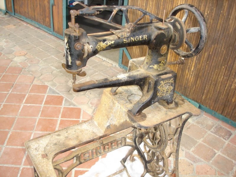

Un petit post sur le rajeunissement d'une K3. Récupérée en début d'année dans un état que vous jugerez sur photo ci dessous, je me suis relancé dans un petit ( gros ) lifting, comme d'hab.

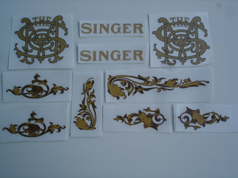

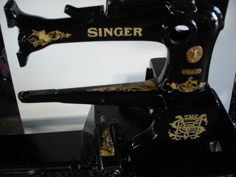

J'ai poussé le vice un peu plus loin ce coup ci; les stickers étaient en très mauvais état, et auraient trop contrasté avec une peinture refaite.
Vu le coût des ces petits dessins aux "States" environ 85 USD le jeu + port, j'ai cherché et trouvé une boite qui à bien voulu me les créer.
A 38 euros le jeu, j'en ai fait réaliser quelques uns.

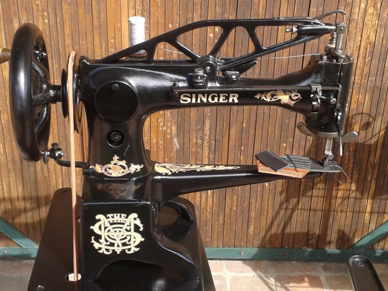

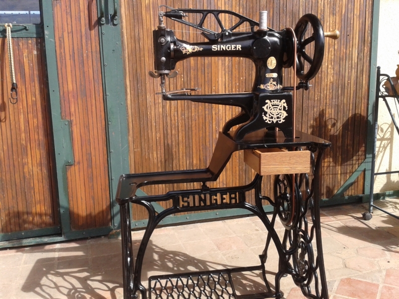

Quelques news. Ma modif envisagée n'a pu aboutir...quelques dixièmes de millimètres m'ont fait défaut,la pose du renvoi d'angle sur l'avant n'a pu se réaliser ( le carter d'origine prévoit peu marge pour transformations). Plan B, pose sur la roue en bout d'arbre, d'une poignée tournante pour les coutures au point par point.
Le mécanique marche très bien; comme pas mal de K3, la longueur du point est limitée maxi 6,5 à 7 points / pouce; ce qui reste acceptable. Prises de vues, mise en annonce sur LBC dimanche midi, pas le tps de boire le café, 1 h après , 1er coup de fil, machine vendue.J'en suis au 4 ème contact...faut qu'je pense à retirer l'annonce.
