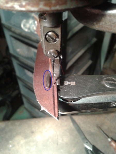

Hello, j'ai une petite combine que j'ai "bidouillé" sur ma K71. Dès que j'ai qqes minutes, je vous glisse qqes explications en photos.

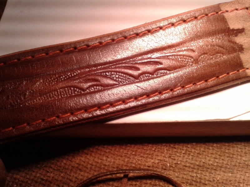

Bien sûr que la pression du pied de biche a une incidence sur les traces laissées par le pied de biche; certains cuirs marquent plus que d'autres. J'ai pour ma part, modifié le pied en "adoucissant" les crans sur la partie extérieure de la machine ( celle qui est entourée sur la photo ) et laissé du "grip" sur la partie intérieure. Ben oui, faut entrainer quand même un peu le cuir.
Le pied de biche marque entre la couture et le bord extérieur du cuir;
Une fois l'abat carre passé et les tranches polies, on ne voit quasiment plus les marques.
C'est le meilleur moyen que j'ai trouvé pour bosser avec mes 29K ( après avoir tenté bien des choses...) en laissant le moins de traces possible.
