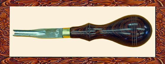

Je recherche les abats-carre qui font les bords arrondis, contrairement aux Blanchard.
Lors du salon d'Avignon, j'en ai achetée une tandy leather à un marchand italien. Elle s'appelle Keen Edge Bevelers et je l'ai pris en taille 4 car la 3qu'il avait essayé devant moi ne me semblait pas très ronde.
Mais au final, je ne trouve pas la 4 ronde du tout.
Est-ce un problème de taille et qu'il me faudrait une taille plus faible ( 2?) ?
Ou est-ce que ce n'est carrément pas cet outil-là qui fait les bords arrondis?

C'est à dire que ça fonctionne, mais ça fait une section droite et moi je veux une belle section ronde comme on en voit sur les bridon western. Là ça me fait du classique.

Je crois que je vois ce que tu veux dire... Il me semble avoir eu en main ce type d'abat-carre... C'était un abat-carre de marque osborne... Sur les abat-carre Blanchard (par exemple), "l'arrière" de l'abat-carre est plat alors que sur ce type d'abat-carre, l'envers est bombé (convexe si je ne me trompe pas)... Il me semble que certains abat-carre d'origine anglaise sont aussi de ce type là... Mais suis pas sûre ! A vérifer...

Aparement aux USA, ils appellent ça round edgers...
Et le "keen edge beveler" est bien celui qui fait des bords ronds... (l'autre s'appelle à priori seulement "egde beveler")

Justement, celle que j'ai achetée est censée être arrondie et j'ai pas d'arrondi...
http://www.tandyleather.eu/en-eur/searc ... 7-297.aspx
Peut-être parce que j'ai pris la taille 4?

Peut-être... Car plus tu augmente en taille plus tu enlèves "gros"... Donc cela va pour des cuirs très épais... Mais peut-être que plus tu en enlèves moins l'arrondi se voit... Là j'avoue que je ne sais pas ! Désolée !!!

Mon avis sur cette gamme de Round Edger Tandy, it's Bull shit. Je suis passé par là et ça ne marche pas. D'ailleurs j'en ai deux et si quelqu'un les veux je lui donnes.
Après avoir fait le tour des Osborn et autre, mon choix s'est arrêté sur le HSBT ''Horse shoe Brand Tools'' de Jeremiah WATT.
http://www.ranch2arena.com/hsbtrndedger.html
Ca vaut 65$, je sais que c'est un peu d'argent. MAis au moins ça marche et c'est facile à affuter

Ok, merci. C'est toujours moins cher que des outils qui ne font pas l'affaire et qui restent au fond du tiroir.
Taille 2, ça serait assez polyvalent ou il les faut tous? ( là je vais pas pouvoir!!)

J'ai un numéro 3 et je fais tout avec
