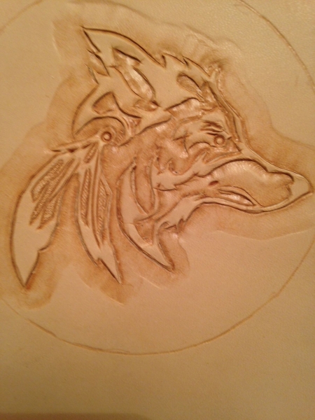

Bonjour à toutes et tous,
Voici mon premier essai de repoussage, c'est assez vilain il faut le reconnaître mais pour une première, disons que je n'ai pas trop honte de moi ...
J'ai bien conscience de ne pas m'être facilité la tâche avec un si petit motif (environ 9.5 cm de haut et de large). Je précise que le dessin n'est absolument pas de moi, je l'ai scandaleusement "volé" sur internet. ( :oops: )
Je pense que je n'ai pas assez ouvert le cuir en profondeur et que les différents volumes ne sont pas assez marqués. Sans parler des coups de beveler irréguliers, des traits de coupes trop loin et pas très arrondis ... Bref, je vais recommencer une deuxième version en espérant que le coup de main vienne petit à petit. N'hésitez pas à me faire des remarques ...
Merci par avance à toutes et tous. Bonne fin de journée !
Messages : 607
Re: 1er projet ... Soyez indulgents
Message par Thé' » ven. 24 juin 2016 13:27
Bonjour Aqualine,
Pour commencé effectivement tu n'as pas choisis le modèle le plus simple.
Pour commencer, dans l'ordre de passage,
Le swivel :
Qu'as tu comme swivel ? il faudrait peut être un peu le travailler car il coupe ton cuir mais n'ouvre pas.
Mich' avait fait un poste spécialement pour la préparation d'une lame de swivel, je t'invite à y jeter un oeil.
Aussi veille à ne pas couper tes traits déja fait sous l'oeil sous le museau on voit nettement deux traits qui se croisent mais ne sont pas travaillé,
idem à deux trois autre endroit.
Je pense que tu accroches avec la lame et du coup ca donne ca.
fait toi quelques lignes d'essai sur un bout de cuir, essaye d'apprendre à maitriser l'outil avant de te relancer., fait des traits droits, des cercles etc.
Ton beveler est trop grand pour ce petit motif, au dela du manque de matos adéquat tu ne suis pas forcement tes traits de coupe, du coup on le voit encore sur pas mal d'endroit.
Sur tes lignes d'essai, entraine toi a le passer et suivre chaque ligne.
Si tu le souhaites, j'organise en stage ou on traitera pas mal du repoussage, au mois de Novembre dans le Dépt.25, cf rubrique rencontre :)
Je laisse les plus expert t'expliquer mieux que moi :)

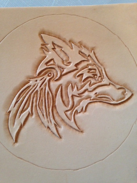

Bon deuxième essai, c'est plus propre pour le repoussage mais le couteau à ouvrir c'est pire après affûtage. Il coupe toujours aussi mal et en plus il accroche youhouuuuuu ! Par contre j'ai pris un peu plus mon temps et j'ai utilisé que le petit beveler comme vous me l'aviez conseillé. Effectivement c'est un peu plus régulier, par contre je trouve ça toujours "raplapla" non ?
Bonne journée à tous.

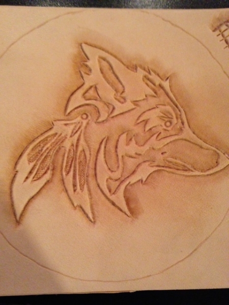

Me revoilà avec une troisième version de mon repoussage que je trouve bien meilleur que les 2 premiers (toutes proportions gardées évidemment), vous me direz ce que vous en pensez. J'ai changé mon fusil d'épaule, enfin, de lame de swivel : lame céramique, biseauté et plus fine.
Messages : 607
Message par Thé' » mar. 28 juin 2016 12:50
Déjà plus sympa en effet,
Concernant ta lame de swivel c'est le polissage qui est le plus important et non l'affutage.
As tu suivis les conseils de Mich pour la préparation ?
(==Je ne sais plus s'il y a un poste sur ce forum sinon :http://cuir-creation.forum-box.com/t460 ... -chere.htm - n'hésite pas à le contacter par message privé sinon)
Le troisième est mieux, tes traits ne sont toujours pas aussi fluide qu'il le faudrait, mais c'est déjà nettement mieux que le premier jet !
N'hésite pas a continuer à t'entrainer... c'est en forgeant qu'on devient forgeron! :)

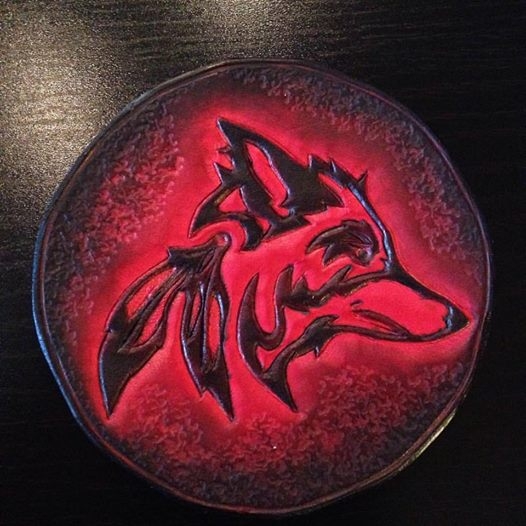

J'avance ! J'avance ! Voici mon 2ème essai de teinture sur le 2ème essai de repoussage (le premier n'était vraiment pas montrable :cache: ). Ça ne se voit pas sur la photo mais la tranche est propre, teintée et finie à la cire puis lustrée.
Ça me paraît acceptable ... vous me direz ce que vous en pensez.
Bonne journée à tous !
Message par Leather Carver » mer. 6 juil. 2016 11:06
Bonjour Aqualine,
Pas mal !
Jacquy
