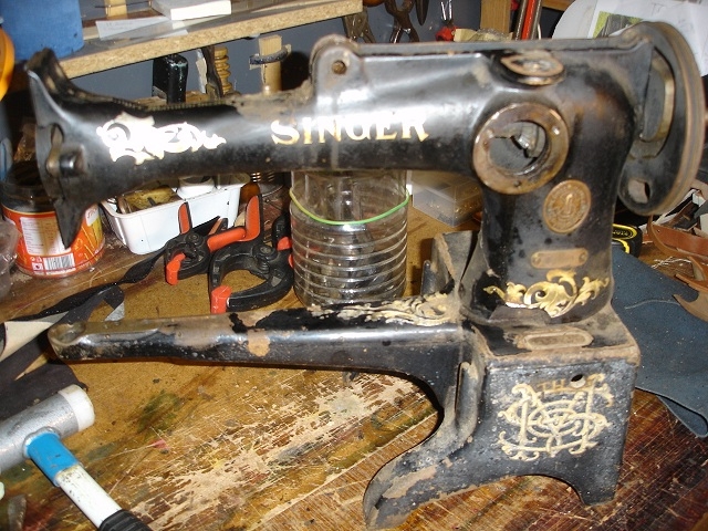

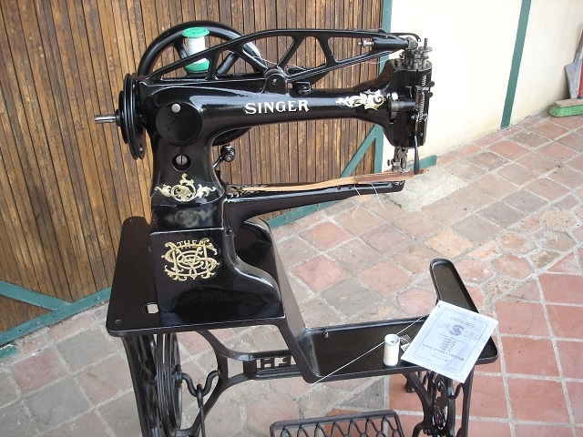

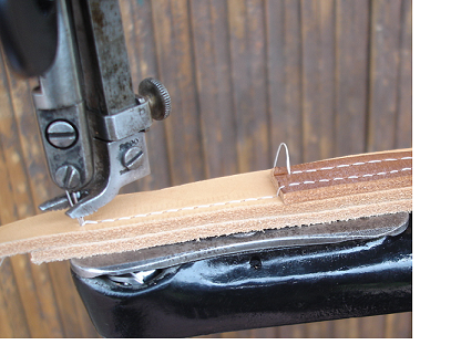

Quelques photos, pas mal d' heures,des surprises au démontage,des petits bobos sur les doigts, mais pas mécontent du résultat.
On pourrait croire à une presque neuve...de 80 ans.Image Image Image Image.LA tête,pièce maitresse, vue de l'intérieur, après nettoyage chirurgical et avant remontage; un vrai puzzle. ImageImage Après qqes réglages et ajustements; 10 mm ( c'est le maxi) même pas peur..ImageImage.Prête à retrouver un nouveau propriétaire, mise en main assurée.
Sa petite sœur ( une autre 51) va subir le même sort, j'ai récupéré aussi une 29K3 ( 20 ans sous un hangar....) et il me faut un peu de temps pour, enfin me retaper, une K55 ( version bras long, mais celle là, je la garde pour moi).

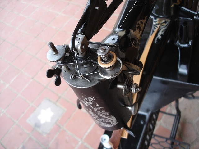

- Passage du fil dans la barre à aiguille OK tirage du fil uniquement de haut de la barre vers le bas ou inversement pas d'autre élément entrant en jeu -> le fil court bien sans entrave, une légère tension se fait sentir, apriori normal
- Par contre, en vérifiant l'axe des disques de tension, j'ai remarqué que celui-ci présentait une rainure dans laquelle le fil venait se loger comme si le passage répété du fil avait creusé un "fossé" -> est-ce normal ?
J'ai regardé sur le second bloc tension (la machine dispose de 2 modes d'enfilage : couture et reprise, j'avoue que je ne vois pas bien la différence), le second axe présente sur le devant de la machine présente la même rainure... :^)

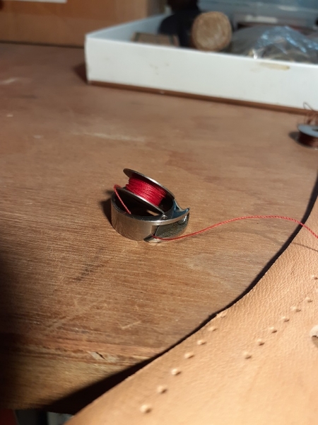

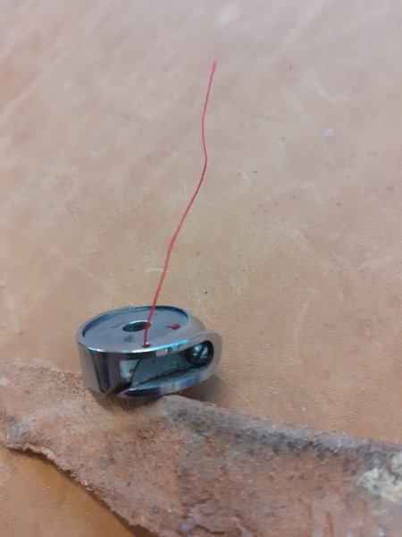

3 eme tentative...je me suis fais "jeter" 2 fois cet apm, les brouillons ont disparus, GRRR, internet quand tu nous em.......

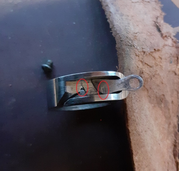

L'usure des tes axes n'est pas catastrophique, j'ai vu pire. éventuellement, adoucir la rainure avec du papier à poncer fin N° 400. Regarde aussi s’il n'y a pas de marque dans le tortillon qui fait renvoi d'angle entre les disques de tension et le levier releveur. Perso, je passe le fil de l'intérieur vers l'extérieur du tortillon ( ça freine moins le coulissement du fil).
Dans ton 1er msg, tu dis que des bouclettes remontent sur le dessus : Généralement, quand ça va pas au dessus, c'est que le problème vient du dessous.
Il semblerai que ton fil du dessous ne soit pas assez en tension.

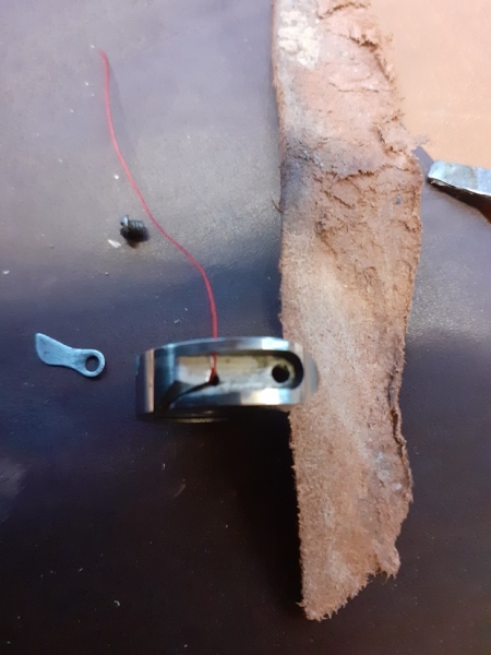

J'ai fait qqes photos, pour l'enfilage de la canette. Peut être tu connais, sinon, cela pourra servir à d'autres. Je n'ai aucunement la prétention de tout connaitre sur ces machines, j'en ai juste retapé 7 ou 8 et je bosse avec.
La navette et le porte navette OUPS! j'ai pas fait gaffe, mais la navette est présentée dans le mauvais sens d'enroulement: il faut la retourner.
Elle est dans le bon sens, le fil ressort dessous
tirer un peu sur le fil pour le faire passer sous la languette ressort.
L'engager sur la moitié puis passer le fil pour qu'il ressorte dans le trou du porte navette. Tirer sur le fil pour faire tourner la navette;
il doit y avoir une légère résistance: on verra plus loin
Prêt à bosser
A vérifier aussi : le fil marque l'acier par le passage répété au même endroit...ça peut devenir tranchant (photo du dessous), ou alors manquer de serrage par manque de matière.
Cet endroit est à vérifié de temps en temps, des parties de fils peuvent se coincer, s'accumuler et perturber la tension du fil de la navette. Le contact doit être propre entre ces 2 pièces.
L'usure que l'on voit ( c'est celle de ma machine) permet encore de coudre , mais je suis à fond de serrage avec la petite vis. C'est elle qui donne plus ou moins d'appui sur la languette -ressort pour la tension.

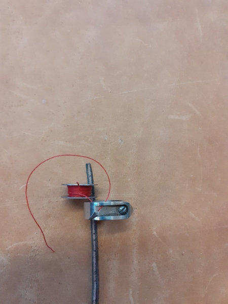

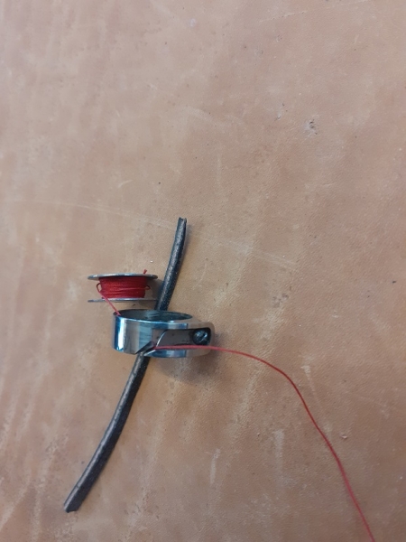

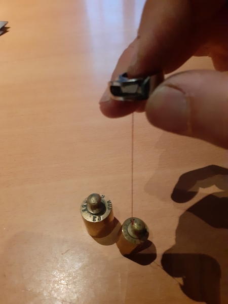

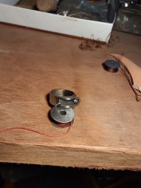

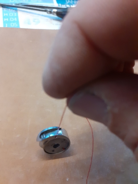

Pour vérifier la tension, je fais au "Pif" (pas le chien...); j'ai bricolé pour les photos suivantes ; j'espère que ce sera compréhensible.
J'en ai déduit que je tirai (pour faire simple) le fil de la canette avec une force d'environ 80 grammes pour la faire tourner.
tu mets le porte navette à l'horizontal tu le tiens d'une main, tu tires sur le fil avec l'autre main...et tu prends la photo avec la 3ème main !!!
C'est juste pour expliquer que la photo est pas bien prise.
En retournant le porte navette pour essayer de faire tourner la canette: (soutenir la canette avec le doigt, sinon , dans cette position, elle tombe ,
se déroule et...vous verrez, c'est marrant de courir après !!!
test à 50 gr, on soulève, ça ne déroule pas. A 100 gr ça déroule, le poids reste sur la table: je suis entre les 2.
Présentation un peu basique, mais pas facile de faire comprendre le "Pif".
