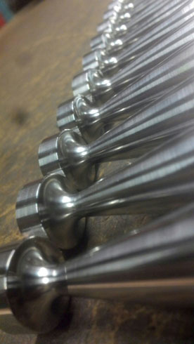

Je fais fabriquer par un tourneur des ébauches de matoirs que je termine au touret à meuler, à la lime et au papier à l'eau pour obtenir des matoirs sur-mesure et personnalisés. Ils sont taillés dans des barres d'inox de diamètre 14, et gainés en caoutchouc. je peux commander ces ébauches pour vous si cela vous tente. Le prix que me demande le tourneur est de 90 euros pour 30 pièces avec le port, soit plus ou moins 3 euros pièce.
Il me faut moins d'une heure à partir de l'ébauche pour terminer un outil. Contactez moi en message privé pour ne pas encombrer le forum...

Ca va donner des idées à certains tout ça.... prix hyper correct! Merci du bon plan

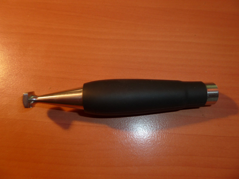

Voila ce que ça donne avec le gainage caoutchouc, une prise en main très douce et aucune fatigue dans les doigts...

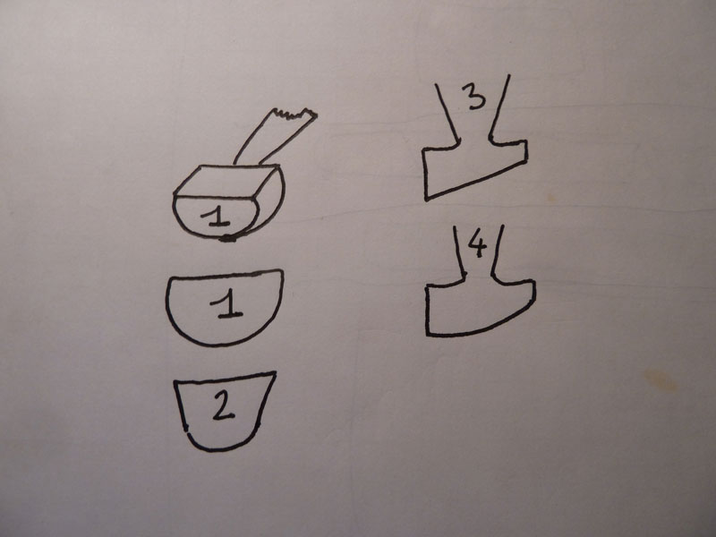

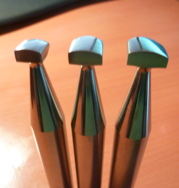

Je vais essayé de vous aider mais il faut prendre en compte que je ne fais pas tout à fait le même repoussage que vous ! Je ne fais pas de motifs de fleurs mais des tableaux figuratifs de 1.00 m par 1.00 m maxi avec un relief de plus ou moins deux cm. Mes outils sont tous lisses mais dans le tableau que je vous montre ici, j'ai façonné facilement les mêmes que les STEEP BEVERLERS....LIFTERS....CENTER SHADERS...THUMBPRINTS et MULEFOOT mais lisses... par contre les CAMOUFLAGES et FLOWERS , c'est impossible.
Regardez mes trois outils principaux, ce sont ceux que j'utilise le plus. Pour les détails j'ai quelques outils plus particuliers, certains même qui ne servent qu'une fois ou très rarement, c'est l 'avantage des ébauches, un nouvel outil ne me coute que 3 euros...

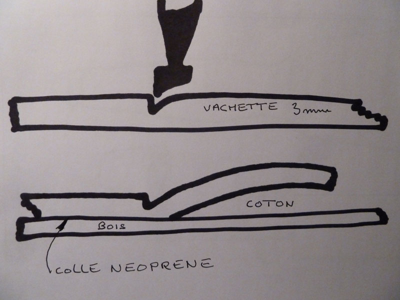

2 cm de relief ? oui ! je commence par le travail avec les matoirs ( j'utilise un cuir assez épais et plutôt sec, destiné à l' orthopédie ) du coté fleur, puis je repousse du coté chair à main levée avec des outils qui ont une forme de boule( je sais plus le nom, ça sert aussi pour autre chose...) A la fin, avant de coller le cuir sur une plaque de contreplaqué, je place de la ouate sur les parties que je veux garder en relief, je colle (néoprène) et je repasse les matoirs pour bien marquer le relief, bien sur c'est déjà en couleur de puis le début....je termine par un produit que tu dois utiliser dans l'équitation....une bonne couche de SAPO, et c'est prêt pour l'encadrement....des questions ?

Pour ceux qui veulent des stries, c'est possible en frappant sur une lime très dure placée contre l'outil, ou en limant avec des limes aiguilles, mais pas simple à faire...
- Messages : 1763
Re: ébauches de matoirs...
Merci pour tes explications zacky.
Pour compléter, il est également possible de s'en sortir avec un dremel pour faire ce genre de travail.

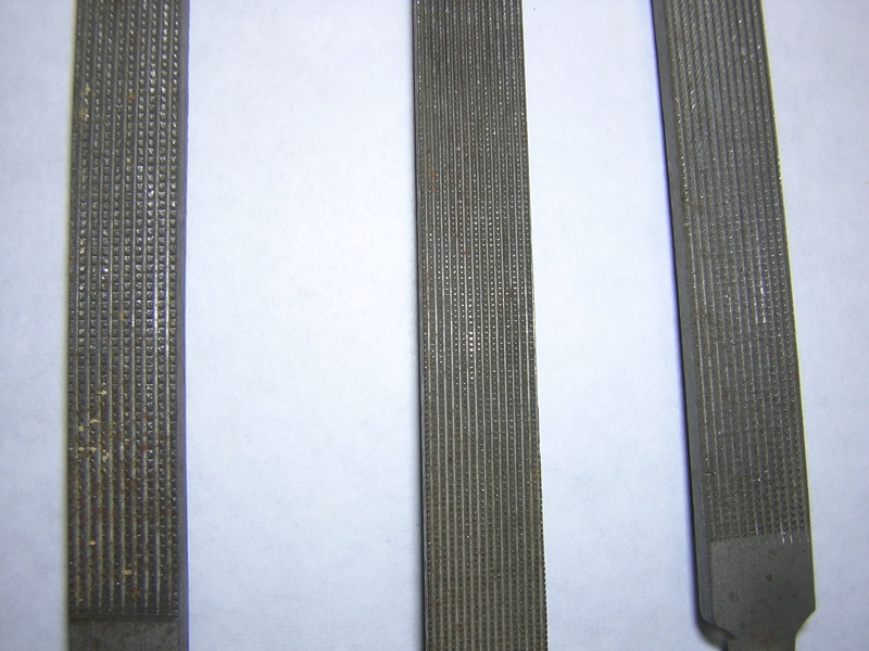

Pour faire les stries, Mich' utilise des limes spéciales dont les dents sont alignées dans la longueur de la lime (en non pas en biais comme sur une lime normale). Sauf erreur de ma part, ces limes s'appellent : Carrelettes à canneler. On les trouve chez Vallorbe notamment.
Une photo pour illustrer (merci à Mich' pour la photo) :

Incroyables ces limes, je ne savais pas qu'elles existaient !on peut donc faire des matoirs striés facilement.Mais elles se vendent où ?
Il est possible de faire un essai avec quatre ou cinq ébauches de matoirs, je vais repasser une commande de 30 pièces la semaine prochaine, je te préviens dès que le tourneur me les poste.

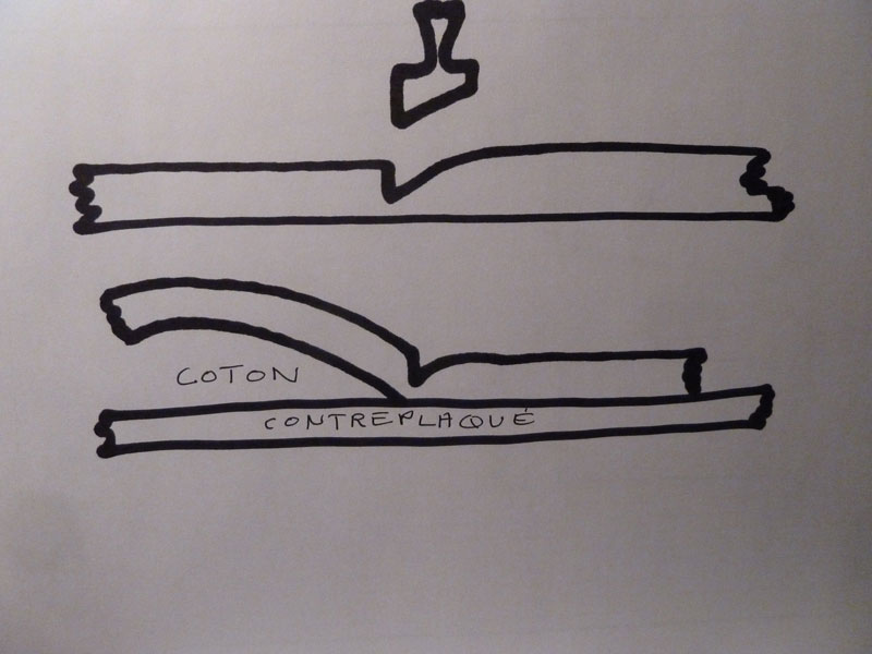

il ne reste qu'à coller le cuir sur une plaque de contreplaqué, puis à repasser les matoirs aux jonctions fond/relief en m'assurant que le fond de mon décors est bien plat. S'il manque un peu de relief par endroit je redécolle doucement et je corrige. Une fois la colle prise, c'est à dire deux jours plus tard car les solvants doivent s’échapper au travers du cuir, je passe une bonne couche de SAPO et c'est prêt pour l'encadrement.
Si tu as des questions....
- Messages : 48
- Enregistré le : sam. 27 févr. 2016 14:56
- Prénom : jacky
- Localisation : Rouen

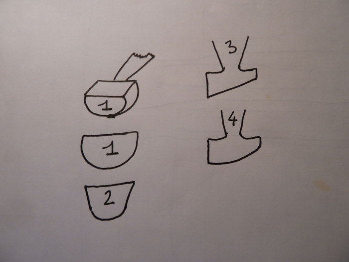

Oups ! me suis complétement planté dans mon empressement à faire le dessin, c'est la partie gauche qui doit être gonflée en relief,pas la droite, je vais refaire le dessin sans l'erreur, est-il possible de remplacer mon mauvais dessin par le bon ?
- Messages : 48
- Prénom : jacky
Voila le sens correct qui donne l'impression du relief, oubliez la première photo !
