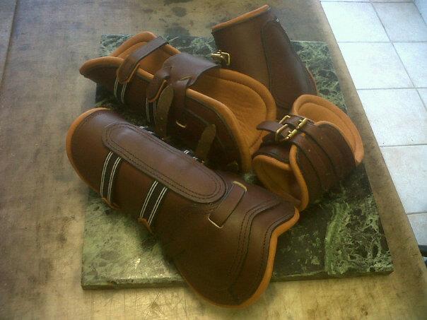

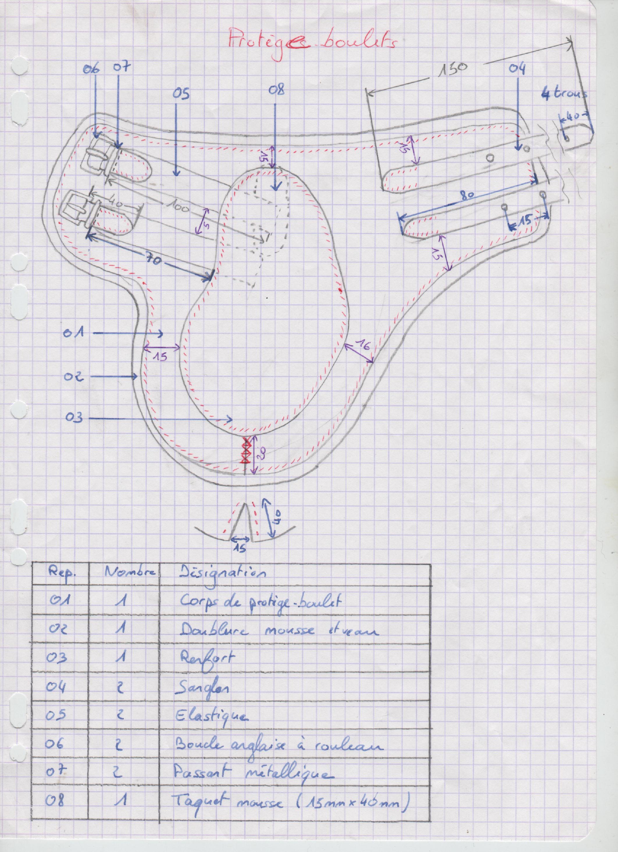

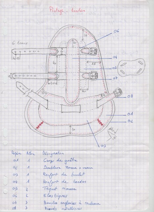

Alors voilà des protections que j'ai réalisé en formation (nous étions 4 élèves : chacune de nous à réalisée l'une des protections...)
J'espère que les images seront assez explicites...
Une fois terminées :

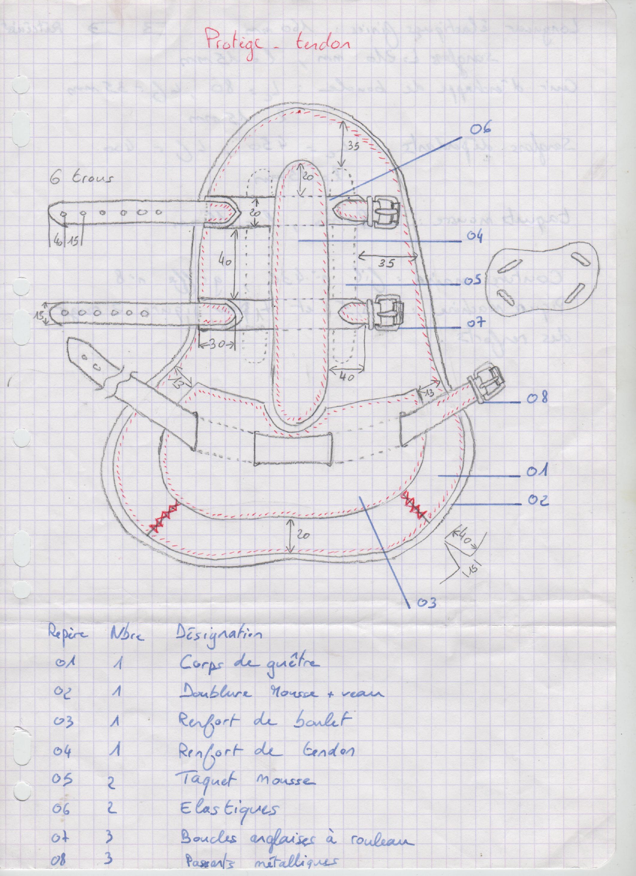

Mais d'abord petit dessin technique des protèges-tendons :

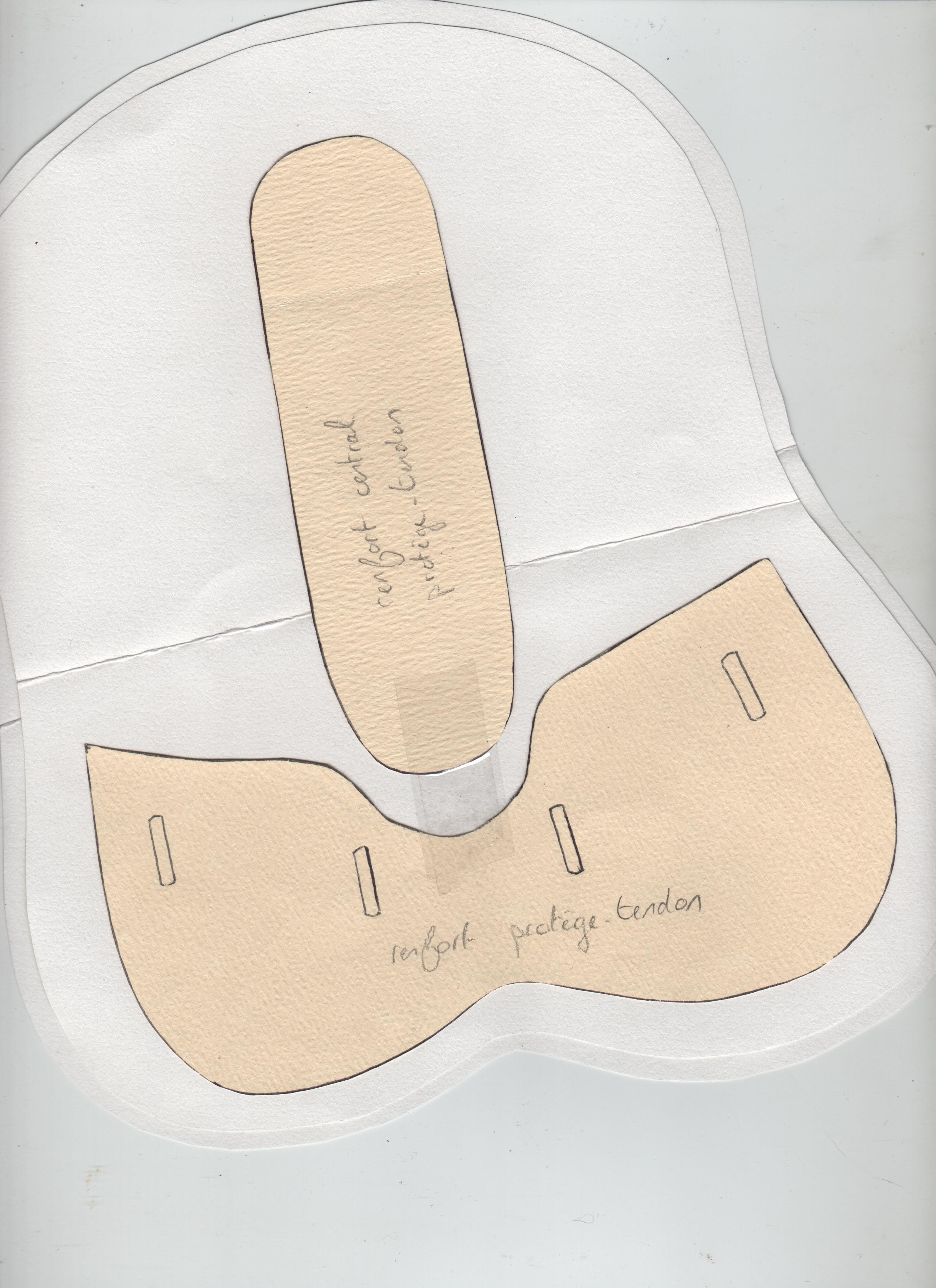

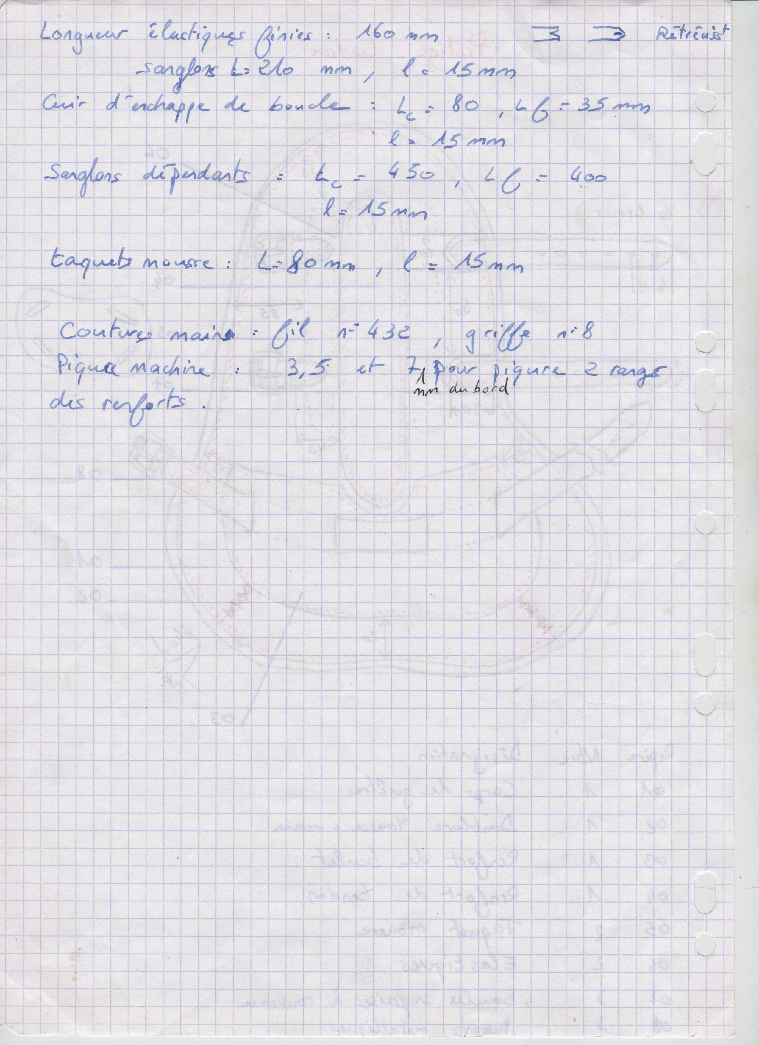

Les gabarits (scannés taille réelle sur du A4) disposé les uns sur les autres. Le gabarit de la mousse dépasse d'environ 5 mm du gabarit du corps de protège-tendon...

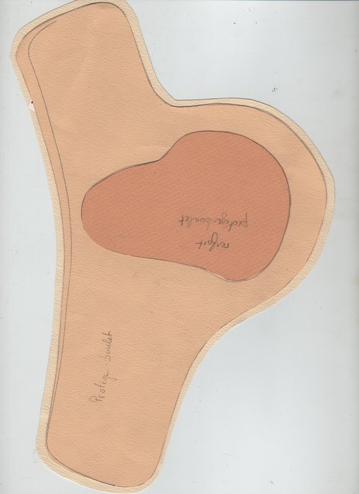

Petit dessin technique des protèges-boulets :

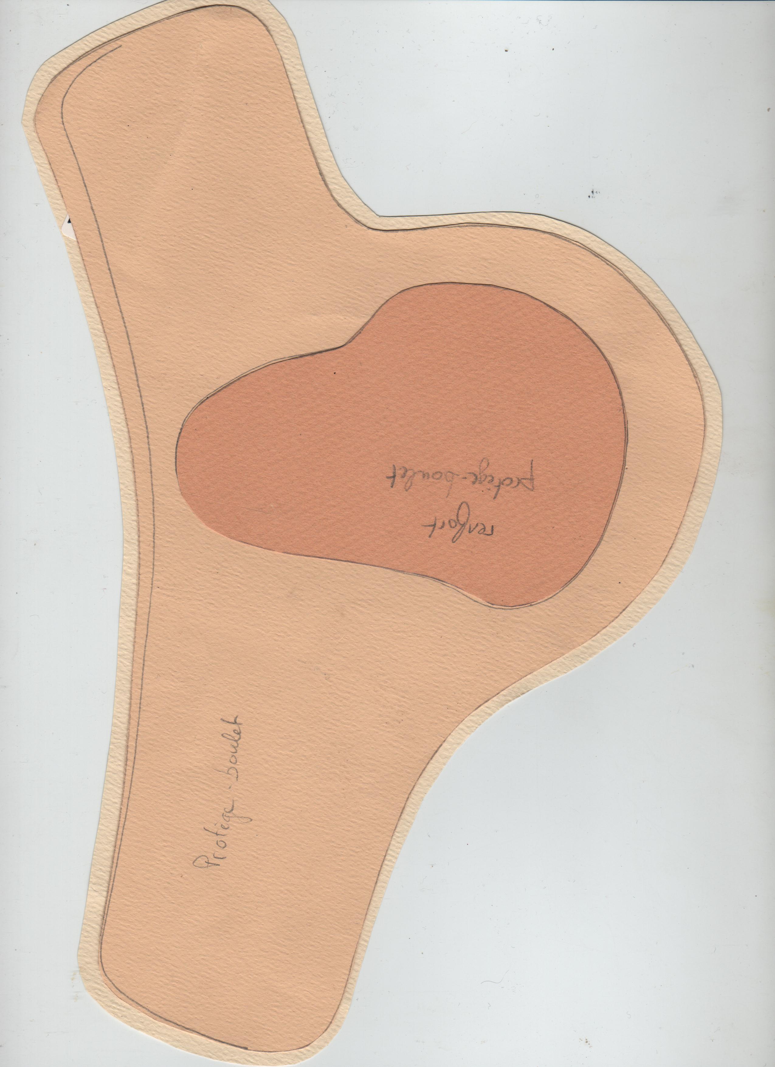

Et enfin les gabarits (scannés eux-aussi taille réelle sur du A4) :
