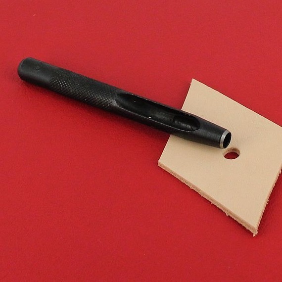

Pour faire en Système D il te faut: un cutter (ou Indispensable ou scalpel de scrapbooking) et un emporte-pièce rond de petite taille.
Tu perces deux trous et tu les relies avec un coup de cutter, ça te donne une mini-enchapure quoi... À toi de varier la largeur de celle-ci et de trouver un emporte-pièce rond de petite taille (pince révolver peut-être? généralement les trous sont plus fins que sur les emporte-pièces à frapper ;) )

Emporte pièce rond quoi... :
materiel-couture-emporte-piece-a-frapper-rond-manc-6581271-6-mm-jpg-b1cbb-dfb3d_570x0.jpg
materiel-couture-emporte-piece-a-frapper-rond-manc-6581271-6-mm-jpg-b1cbb-dfb3d_570x0.jpg (55.86 Kio) Vu 10595 fois
Par exemple...
Mais en plus fin il faudrait...
Oui ça marche aussi pour le brédissage! Info 100% sûre de Nox pas d'intox! :mdr:
De mémoire, elle m'avait dit que l'enchapure devait faire 7mm de "long" par contre en largeur euh... Bé ça dépend de l'épaisseur de ton cuir en fait?! Que tu dois passer deux fois dans ce même espace...
Et de mémoire aussi, espace intercalaire entre deux enchapures/brédissures= 3cms?

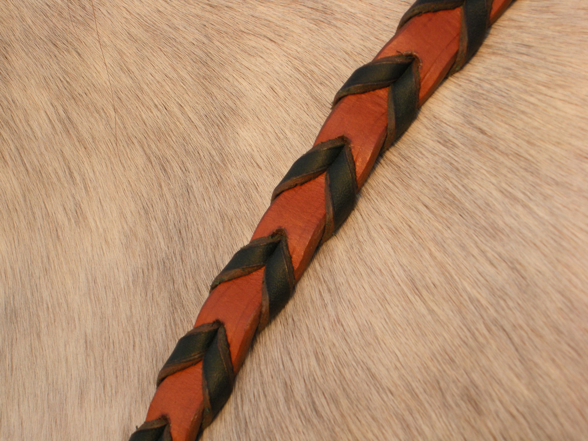

Exact, il faut enlever de la matière si le cuir est épais, trouer avec des petites mortaises, pas avec une alène à brédir qui à mon sens est plus adaptée à la peausserie.
Donc il faut rechercher un petit emporte-pièce à enchapure, made in China, pourquoi pas, car en Blanchard ancien je n'en vois pas...
La bande de cuir doit être de la peausserie d'environ 6mm de large, le trou faisant 1 ou 2mm de plus en longueur (pour que la bande de peausserie s'aplatisse bien).
Il faut faire un essai.
Pour info j'y ai passé des heures, j'ai dû recommencer avec une nouvelle bande de cuir vert (coupée en spirale pour avoir beaucoup de longueur, mais hélas sur un petit bout de peau!), car la 1ère était trop courte!!
J'en ai bavé! Entre bien couper proprement la peau en gardant la bonne largueur régulière (au cutter ou ciseau), sans avoir l'outil approprié, puis bien couper les trous.... Puis le tressage qui devait être hyper serré, j'ai souffert du canal carpien durant des semaines suite à ça...
Donc bon courage :worried:
Attention au sens des flèches pour le brédissage!

Est-ce que tu pourrais me dire quelles sont les épaisseurs de la rêne et de la peausserie pour les brédissures? Parce que je m'en rends pas compte, et les V paraissent vachement épais! :shock:

Epaisseur du cuir des rênes : 4mm
Epaisseur du veau : 2mm
En fait c'est brédi "que" sur la moitié des rênes.. Donc pour les guides ça ne sera que sur la fin, non?

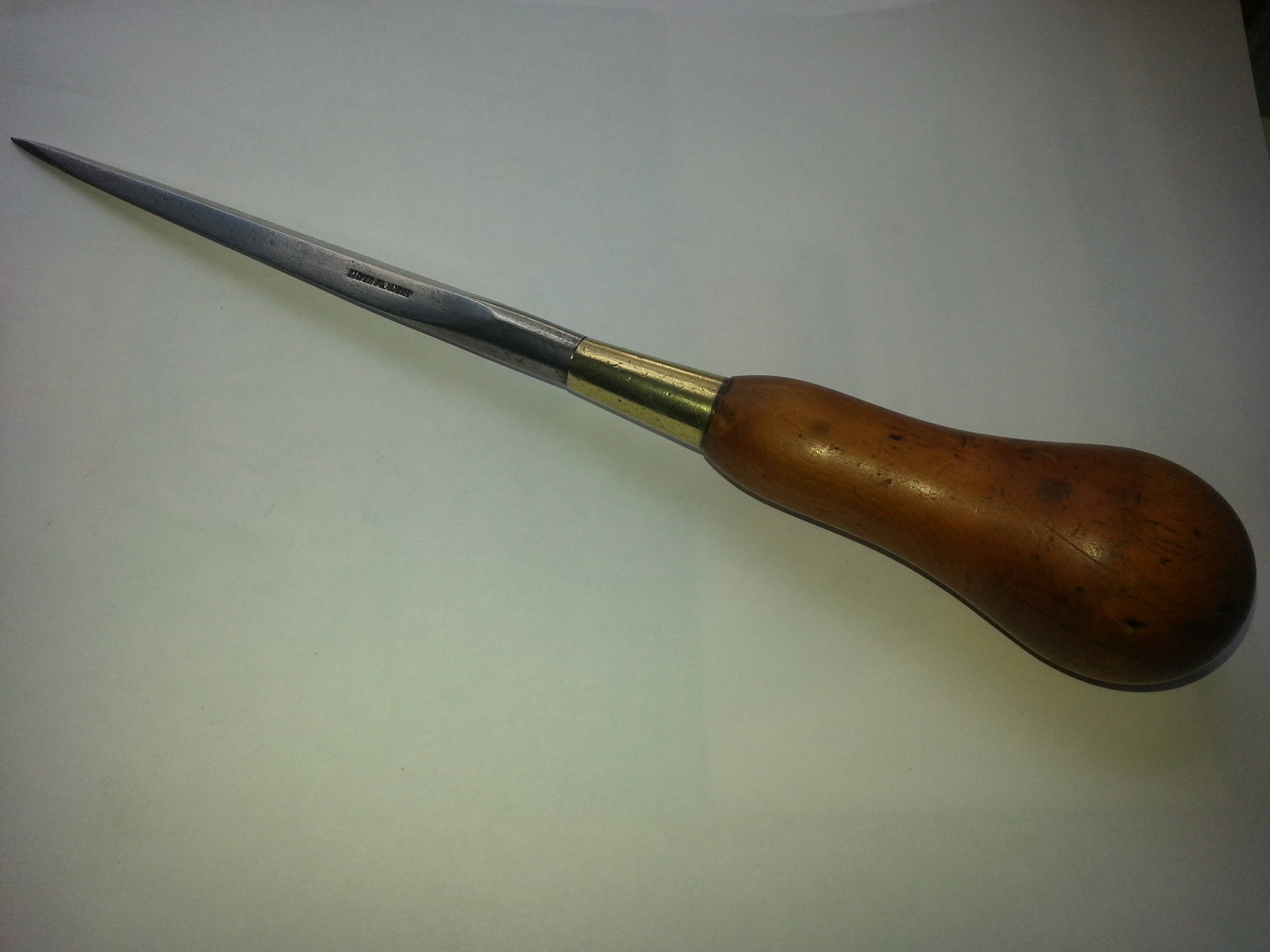

Si tu veux toujours une alène à bredir, j'ai vu ça, une Mayer F. très belle, sur LBC, la personne me dit qu'il faut faire une offre... vu le prix du lot, 15€ expédiée??? (vu l'épaisseur du manche, une lettre max sera trop petite, colissimo obligé hélas ou mondial relay)
Tu vois :)
http://www.leboncoin.fr/bricolage/922848952.htm?ca=2_s
