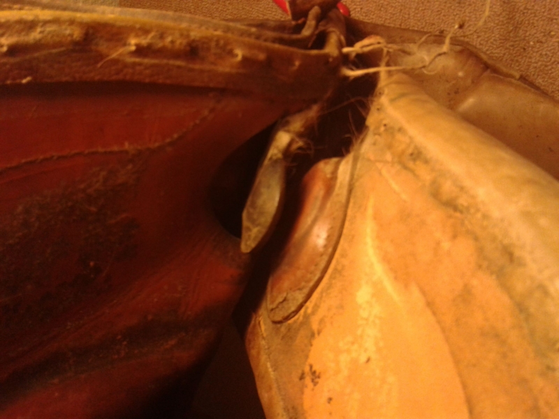

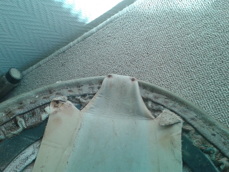

1ère étape : délacer les panneaux.
Ça n'est pas une légende, c'est construit costaud! le fil a l'air d'origine, et il tient bien le bougre!
Les panneaux sont lacés d'un seul fil. Il n'y a pas de vis, mais des semences ou des agrafes au niveau du pommeau et du troussequin (le cuir est "replié" sous les panneaux et fixé).

Trapèze à refaire hélas comme sur toutes les selles qui n'ont pas de protection cuir ou mousse entre l'arcade fer de l'arçon et le cuir du trapèze qui en se détendant frotte et s'use à cet endroit...
Courage Damien et merci pour ces étapes de démontage en photo qui va être instructif ;)

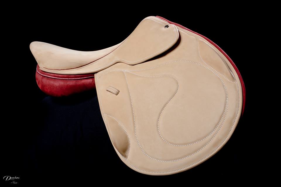

En fait, normalement tu achètes une peau de veau pour ta selle et tu y fais tout avec= les panneaux, le trapèze, tes joncs avant/arrière, ton siège... Sauf si tu souhaites des couleurs différentes (voir exemple ci-après où l'on voit bien que de toute évidence ce n'est pas la même peau qui est utilisée pour les panneaux que pour le siège! :mdr: sauf si on est "un peu" bourré :drunk: )
Enfin, je crois que c'est ça, hein Nox, je dis pas de bêtises??
Selle Héole réalisée par Sophie Cieutat, Sellerie Cabriole.
